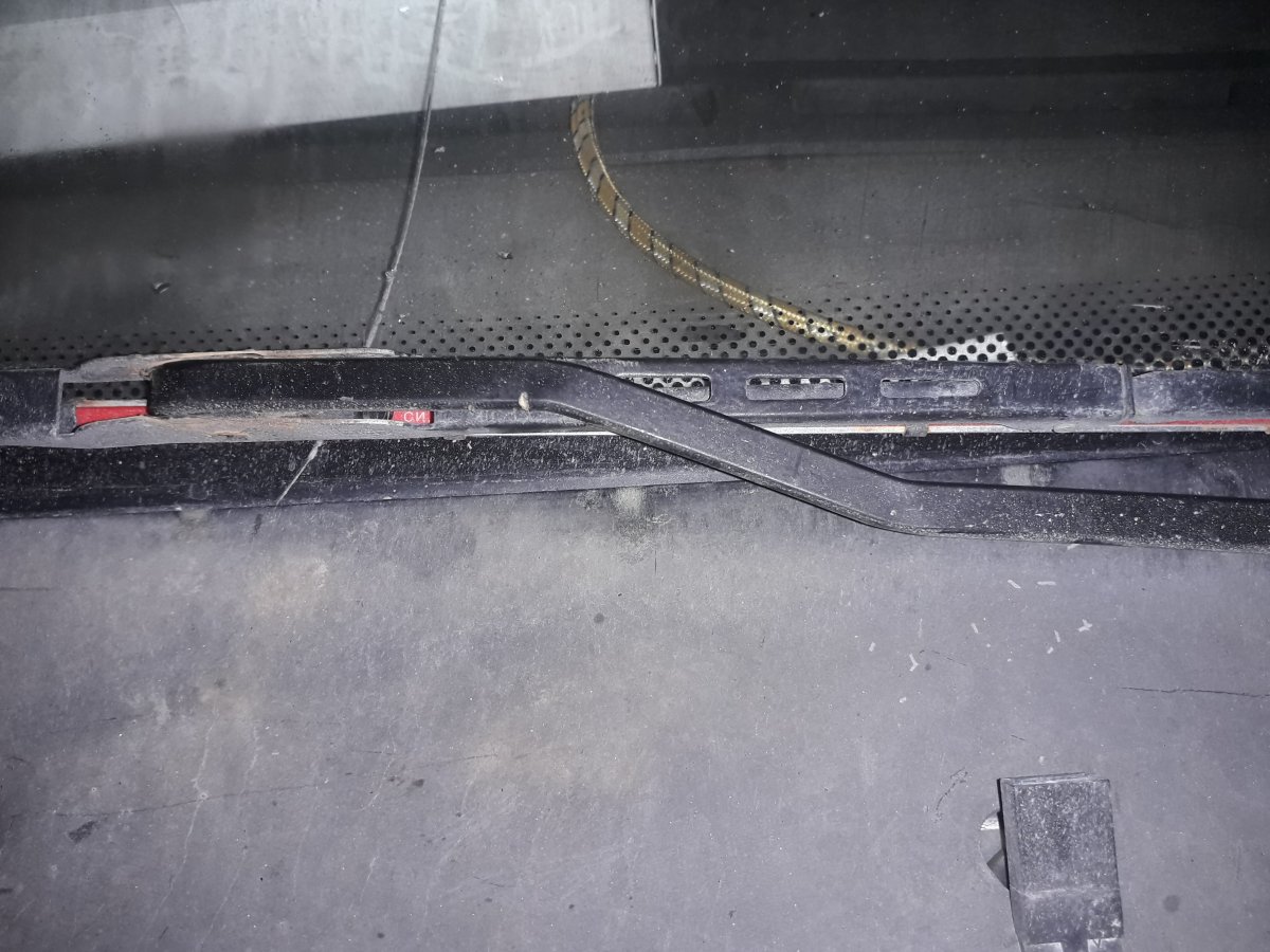

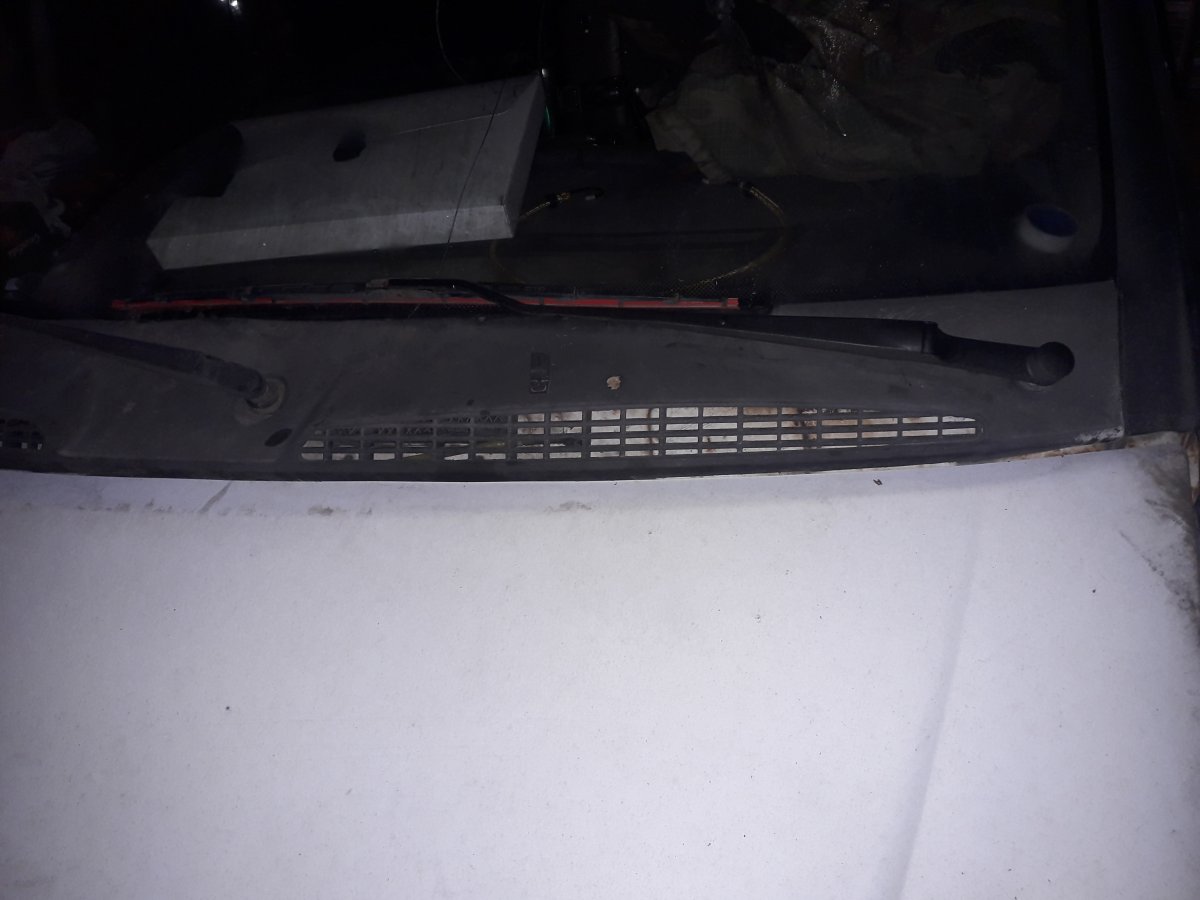

rusgg 4 003 Опубликовано 24 декабря, 2019 Левый с калины. Последний прямой участок смотрит вверх,по этому дворник лежит не горизонтально.надо немного гнуть. Большое пятно остаётся внизу в углу,надо укорачивать,дворники 60. 1 Поделиться сообщением Ссылка на сообщение Поделиться на другие сайты

Alex030569 6 768 Опубликовано 24 декабря, 2019 1 минуту назад, газель2005 сказал: поставь брызгалки на дворники и не надо будет задержки. Какие лучше поставить? 3 минуты назад, rusgg сказал: Левый с калины. Последний прямой участок смотрит вверх,по этому дворник лежит не горизонтально.надо немного гнуть. Большое пятно остаётся внизу в углу,надо укорачивать,дворники 60. Укоротив,получишь недоставание вверху.Внизу этот треугольник не мешает обзорности. Поделиться сообщением Ссылка на сообщение Поделиться на другие сайты
