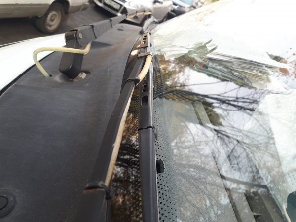

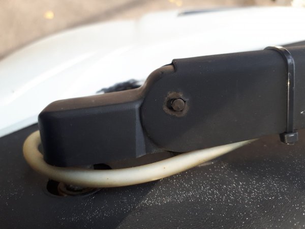

газель2005 2 715 Опубликовано 24 декабря, 2019 @Alex030569 форсунка КИА 986304E010 переходник ГазельNext 505215804 зажим на поводок малый ГазельNext 505215802 - 6шт зажим на поводок большой ГазельNext 505215803 - 4шт Трубки подберешь на рынке или где по диаметру.У них меньше диаметр отверстия. 1 Поделиться сообщением Ссылка на сообщение Поделиться на другие сайты
Allegator 179 Опубликовано 24 декабря, 2019 Прям перед установкой об коленку немного согнул и щётка параллельно))) Поделиться сообщением Ссылка на сообщение Поделиться на другие сайты
Alex030569 6 767 Опубликовано 24 декабря, 2019 35 минут назад, газель2005 сказал: @Alex030569 форсунка КИА 986304E010 переходник ГазельNext 505215804 зажим на поводок малый ГазельNext 505215802 - 6шт зажим на поводок большой ГазельNext 505215803 - 4шт Трубки подберешь на рынке или где по диаметру.У них меньше диаметр отверстия. А от Некста форсунки поставить? Поделиться сообщением Ссылка на сообщение Поделиться на другие сайты
rusgg 4 003 Опубликовано 24 декабря, 2019 Верх у меня на глухо закрыт, я туда вообще не смотрю. 26 минут назад, Allegator сказал: Прям перед установкой об коленку немного согнул и щётка параллельно))) Тогда будет смотреться колхозно,надо кончик гнуть. Через месяц поводок заржавеет. Поделиться сообщением Ссылка на сообщение Поделиться на другие сайты

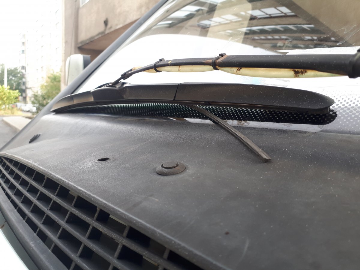

Vovka31 514 Опубликовано 24 декабря, 2019 (изменено) А чем Калиновские поводки принципиально отличаются о Газелевских? Я имею ввиду саму конструкцию. Они ж то лучше трут стекло. Как по мне, то на фото та же конструкция что и на Газелевском. Та же пружина, тот же шарнир. Иинтересно почему на Автоприборовском Газелеском он разболтается за месяц, а на Калиноском автоприборовском не разболтается? Изменено 24 декабря, 2019 пользователем Vovka31 Поделиться сообщением Ссылка на сообщение Поделиться на другие сайты
rusgg 4 003 Опубликовано 24 декабря, 2019 23 минуты назад, Vovka31 сказал: А чем Калиновские поводки принципиально отличаются Нагрузка на шарнир меньше Поделиться сообщением Ссылка на сообщение Поделиться на другие сайты

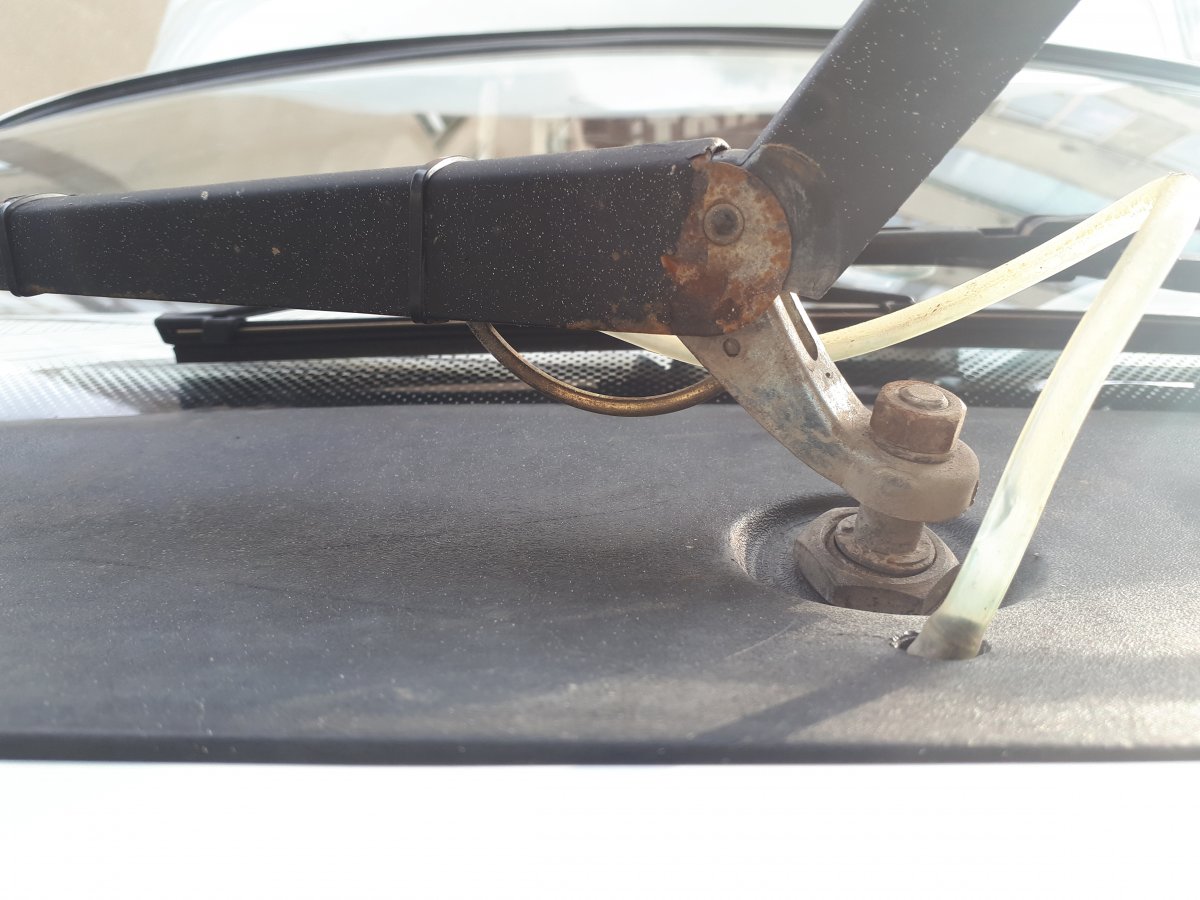

Алексей Ф. 9 797 Опубликовано 10 июля, 2020 Ну как ходят поводки от Калины ? У меня правый сгнил под корень и отвалился ! Справа надо будет гнуть? Двоника на 48 хватит справа? С родным поводком мне хватает и 48. Поделиться сообщением Ссылка на сообщение Поделиться на другие сайты
Alex030569 6 767 Опубликовано 10 июля, 2020 (изменено) 1 час назад, Алексей Ф. сказал: Ну как ходят поводки от Калины ? У меня правый сгнил под корень и отвалился ! Справа надо будет гнуть? Двоника на 48 хватит справа? С родным поводком мне хватает и 48. Не хватит.Вроде там надо ставить на 55. Что ты собрался гнуть справа? Изменено 10 июля, 2020 пользователем Alex030569 Поделиться сообщением Ссылка на сообщение Поделиться на другие сайты

Алексей Ф. 9 797 Опубликовано 15 июля, 2020 Так и не понял в чём сакральный смысл установки левого поводка от Калины взамен родного? Ходил вчера замерял рулеткой поводки свои и на соседской Калине древней , так у Калины поводок короче на пять см .Это получается вверху стекла на пару см будет меньше зона очистки ? Сейчас у меня 48 дворники стоят и больше 53 никогда не ставил - легче механизму работать, а обзорности мне хватает. Может не парится и купить родной поводок автоприборовский за 300-400 руб ? Для Калины, Гранты все 600 руб стоит поводок.. Поделиться сообщением Ссылка на сообщение Поделиться на другие сайты
Alex030569 6 767 Опубликовано 15 июля, 2020 4 минуты назад, Алексей Ф. сказал: Так и не понял в чём сакральный смысл установки левого поводка от Калины взамен родного? Ходил вчера замерял рулеткой поводки свои и на соседской Калине древней , так у Калины поводок короче на пять см .Это получается вверху стекла на пару см будет меньше зона очистки ? Сейчас у меня 48 дворники стоят и больше 53 никогда не ставил - легче механизму работать, а обзорности мне хватает. Может не парится и купить родной поводок автоприборовский за 300-400 руб ? Для Калины, Гранты все 600 руб стоит поводок.. Перечитай ещё раз тему и всё поймёшь.А если коротко,то Калиновский паводок держит дворник четко и правильно,в то же время родной газовский болтается как пи...в проруби. Поделиться сообщением Ссылка на сообщение Поделиться на другие сайты

Алексей Ф. 9 797 Опубликовано 15 июля, 2020 Много лет ставил Алка каркасные , хватает на год или полгода, смотря сколько ездишь. Решил всё таки провести эксперимент с поводком от Калины)) Купил поводок фирменный от "Автоприбор" за 650 руб и щётку Брш 50 см за 250 руб. Поводок выглядит солидно, щётка плотно встала. Поводок короче на 4,5 см , поставил его на место водительского, а водительский на место сломанного правого. Длины щётки в 50 см вполне хватает - внизу не заметил разницы с 48 см и штатным поводком , а вверху всего 2-3 см не достаёт до резинки , что для меня не критично , так как всегда езжу с опущенным козырьком от солнца. Поводок имеет искривление вдоль оси в районе шарнира , поэтому щётка стала немного под углом по отношению к плоскости стекла, как нож бульдозера в направлении вверх . Немного провернул поводок вдоль оси против часовой - вроде перпендикулярно стеклу стала щётка. Проворачивал плоскогубцами через тряпку. Чистит хорошо, но скрипит и трясётся нижняя часть щётки при ходе вверх, видимо всё же не тот угол , а может щётка дубовая. Хотя обычно новые щётки у меня бесшумно работают и не трясутся .. 1 Поделиться сообщением Ссылка на сообщение Поделиться на другие сайты
Алексей Ф. 9 797 Опубликовано 16 июля, 2020 Пишут, что у Калины крючок поводка шириной 9мм , а у Газели 8 мм , то есть получается, что с завода на Газели стояли щётки с креплением под штатный крючок 8х3 мм ? Алка в сломанном родном поводке болтается как г в проруби , а Бош в поводке Калины сидит плотно. Наверное есть щётки Автоприбор для поводка Газель Бизнес ? У нового Логана поводки длиннее чем у Калины и вроде без заворота по оси . Что бы ничего не гнуть нужны прямые поводки длиной 570-590 мм , вот только размер посадочного отверстия и шлицы наверно разные у разных авто? Я даже не посмотрел наличие шлицов в поводке Калины , или их нарезает ось крепления в мягком дюрале при затяжке гайки крепления ? Поделиться сообщением Ссылка на сообщение Поделиться на другие сайты

Алексей Александрович 12 Опубликовано 10 октября, 2020 Газель поводки говно редкое... Бизнес газель тоже. Первый месяц поработал нормально. Второй 3-4 месяца и согнулся каким то макаром Брызгалки с нэкста под дворник очень удобно и минимум затрат незамерзайки. Поделиться сообщением Ссылка на сообщение Поделиться на другие сайты
Алексей Александрович 12 Опубликовано 10 октября, 2020 Дэнсо дворники гибридные прослужили год, но я их эксплуатировал жестко. Отрыв резинки случился. Они класные. На сухую не скрипят, чистят с одного взмаха, зимой практически не замерзают всё просто супер. Но 2 тысячи за пару как то дороговато. Хочу ссыкалку от киа попробывать поставить. Сперва их куплю, примерю, на чем лучше они стоять будут, от калины поводок или от патриота. А вот дворники незнаю какие вкарячить, чтоб цена качество адэкватная была Поделиться сообщением Ссылка на сообщение Поделиться на другие сайты
