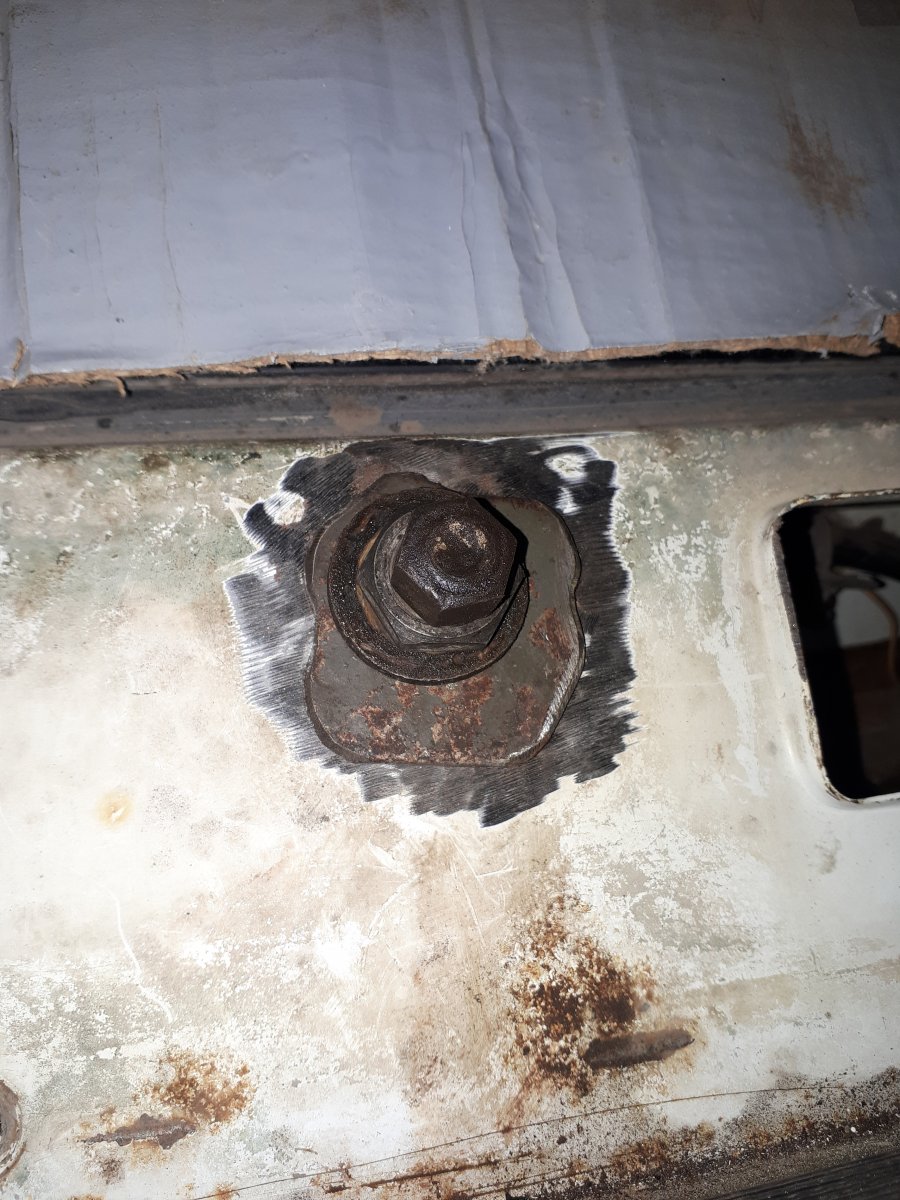

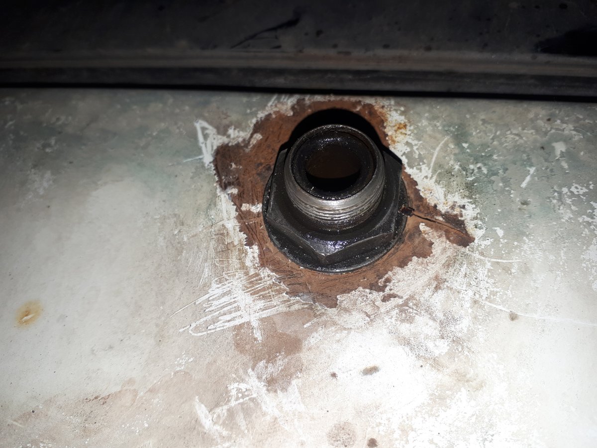

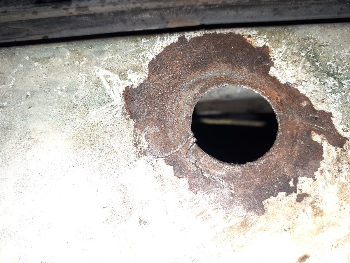

Алексей Александрович 12 Опубликовано 18 октября, 2020 2 часа назад, Алексей Ф. сказал: @Алексей Александрович какое нафиг лечение )) выкинул и новый купил от Калины )) А понятно... ) А у меня проблемма, сгнило крепление втулочка поводка. Подгнило вокруг, и пошли 2 трещины, вправо видно хорошо, а влево чутка, но она есть. И выгинает пружиной дворника вниз и в сторону водителя эту втулку. Короче пружина дворника не поводок прижимает к стеклу а втулку эту выгибает в обратном направлении от дворника. Че делать? Может найти какую нить шайбу толстую и обварить её? Блин и инвертор прожгёт наверное рамку эту, надо скорей всего полуавтомат? Поделиться сообщением Ссылка на сообщение Поделиться на другие сайты
rusgg 4 006 Опубликовано 18 октября, 2020 Главное чтобы ось после ,была перпендикулярно стеклу, а лучше немного наклон имела в сторону лобового. Поделиться сообщением Ссылка на сообщение Поделиться на другие сайты
rusgg 4 006 Опубликовано 18 октября, 2020 1 час назад, Алексей Александрович сказал: Может найти какую нить шайбу толстую и обварить её? Прикрути ее болтами Поделиться сообщением Ссылка на сообщение Поделиться на другие сайты

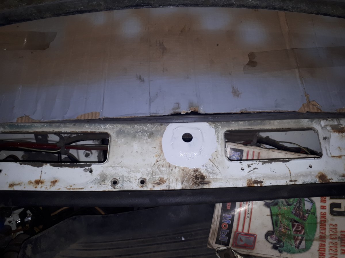

Алексей Александрович 12 Опубликовано 19 октября, 2020 3 трещины образовались. Придавил болтом пластину такую, нашёл с нужным отверстием для обварки. Некультяпная правда, за то втулочка трапеции вставляется без болтанки. Поделиться сообщением Ссылка на сообщение Поделиться на другие сайты
Алексей Александрович 12 Опубликовано 19 октября, 2020 (изменено) Приварил короче. Инвертор справился двоечкой на малых оборотах. Снизу шайбу тоже широкую подложил. Зачистил весь метал где работал и подкрасил временно. Ну не знаю, получилось что получилось. Может не красиво конечно, ну что пришло в голову. Потом может шпаклену аккуратненько, выведу поровнее, перекрашу всю рамку и замовилю какой нить антигравийкой потолще. Изменено 19 октября, 2020 пользователем Алексей Александрович 1 Поделиться сообщением Ссылка на сообщение Поделиться на другие сайты
Илюх 146 Опубликовано 19 октября, 2020 @Алексей Александрович защити антикором и всё. какая красота? под решеткой не видно. А приварил аккуратно, как мне кажется! Поделиться сообщением Ссылка на сообщение Поделиться на другие сайты

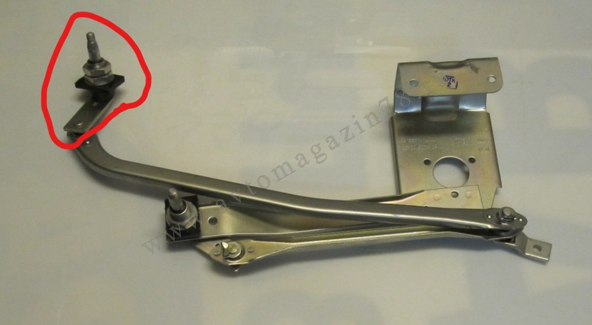

Vovka31 540 Опубликовано 19 октября, 2020 У меня такая же байда. Я не варил. Шайбы подложил большие и стянул. Резьбы впритирку хватило чтоб вторую гайку закрутить. Только у меня на самом валу дворника уже выработка. никто не сталкивался, эту деталь можно приобрести отдельно или только трапеция в сборе? Поделиться сообщением Ссылка на сообщение Поделиться на другие сайты
Алексей Александрович 12 Опубликовано 19 октября, 2020 50 минут назад, Vovka31 сказал: У меня такая же байда. Я не варил. Шайбы подложил большие и стянул. Резьбы впритирку хватило чтоб вторую гайку закрутить. Только у меня на самом валу дворника уже выработка. никто не сталкивался, эту деталь можно приобрести отдельно или только трапеция в сборе? Я сталкивался, менял целиком. Так как в нашем небольшом городе точно нету, да и навряд ли будут где то. Ставил бош трапецию в сборе с моторчиком. Работает просто супер. Поделиться сообщением Ссылка на сообщение Поделиться на другие сайты
Vovka31 540 Опубликовано 20 октября, 2020 23 часа назад, Алексей Александрович сказал: Я сталкивался, менял целиком. Так как в нашем небольшом городе точно нету, да и навряд ли будут где то. Ставил бош трапецию в сборе с моторчиком. Работает просто супер. У меня она и так БОШ. Просто выработка уже на валу дворника среднего и во втулке. Поделиться сообщением Ссылка на сообщение Поделиться на другие сайты
Алексей Ф. 10 887 Опубликовано 20 октября, 2020 Менял всю трапецию в сборе года два назад, оси дворников болтались , как Г в проруби и все остальное то же . Не помню почем новую купил, но не дорого вроде.. Поделиться сообщением Ссылка на сообщение Поделиться на другие сайты
