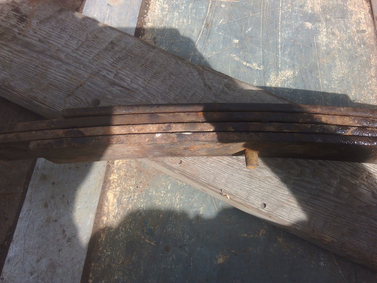

вилли 914 Опубликовано 24 мая, 2019 Менять рессоры на новые нет особой необходимости, а машинка уже на подрессорники опирается-основные рессоры разогнуты временем )). Вот и хочу хоть не полностью всё толком сделать, а восстановить до приемлемого уровня эксплуатации. У кого какие мысли по этому поводу есть ?Ничего заумного там нет.Ставь листов сколь не хватает,исерьги удлиненные,можно по паре Поделиться сообщением Ссылка на сообщение Поделиться на другие сайты
Kolman 1 Опубликовано 24 мая, 2019 Ничего заумного там нет.Ставь листов сколь не хватает,исерьги удлиненные,можно по пареДа листы есть все, просто уже почти ровные без нагрузки. Жёстче делать не хочу, хочу только поднять чтоб не лежала на подрессорниках... Поделиться сообщением Ссылка на сообщение Поделиться на другие сайты
газель2005 2 693 Опубликовано 24 мая, 2019 (изменено) хочу только поднять чтоб не лежала на подрессорниках..Это невозможно коротышами.Рессоры останутся на том же уровне по отношение к раме. Изменено 24 мая, 2019 пользователем газель2005 Поделиться сообщением Ссылка на сообщение Поделиться на другие сайты

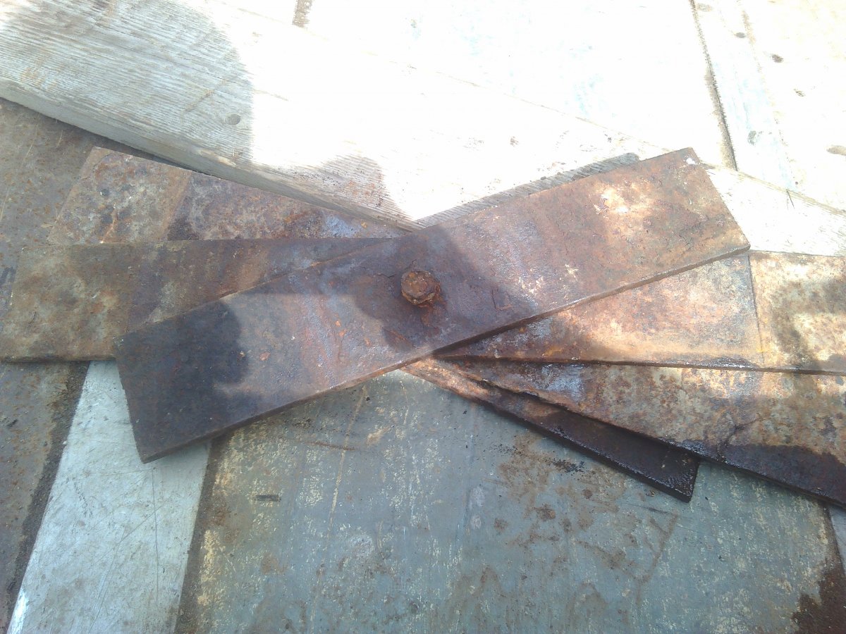

ZAN57 3 474 Опубликовано 27 мая, 2019 Я удлиненные серьги и удлиненные стремянки купил еще 2 года назад, чтобы поднять машину, после удаления среднего листа из 3х для мягкости... и подложив на рессору пару коротышей под мост, как на фото выше. Коротыши и серьги вернут просевшую после удаления листа машину на место, . Но пока не могу найти ломаные или старые листы для вырезания коротышей... убитые рессоры 3х листовые по 3-4 тыр продаются... маразм. Да и не было пока смысла делать- в прошлом и позапрошлом году ездил с перегрузов в салоне и на крыше. Теперь вроде на легке пойду, .. очень жестко. Поделиться сообщением Ссылка на сообщение Поделиться на другие сайты

вилли 914 Опубликовано 9 августа, 2019 (изменено) Все-таки не рискну пересверливать серьги пока,это можно потом сделать ,если поднять зад не получиться.А решил ставить вместо 1-два подрессорника 11-мм.,и вниз пачки старый подрессорник +купил коротыши удачно ,их тудаже.Получится коротыш,коротыш40 см,подрессорник старый,основные старые 3 листа переменного сечения, и два новых подрессорника.Коротыши тонкие Удачно купил на разборке поломанную пачку старых наборных рессор.Как раз по паре коротких и побольше получилось.А то уж думал новую покупать и пилить,сверлить...Все таки коротыши:1.не дадут обламываться по стремянкам,2.добавят высоты,3.добавят маленько грузоподьемности.Вобщем листы придут ч-з недклю,тогда поставлю и там посмотрим... Изменено 9 августа, 2019 пользователем вилли Поделиться сообщением Ссылка на сообщение Поделиться на другие сайты
