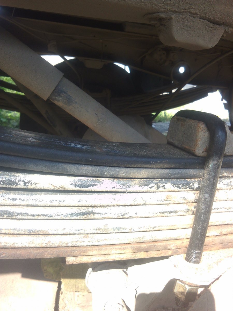

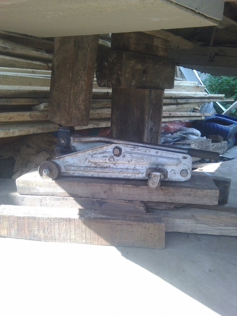

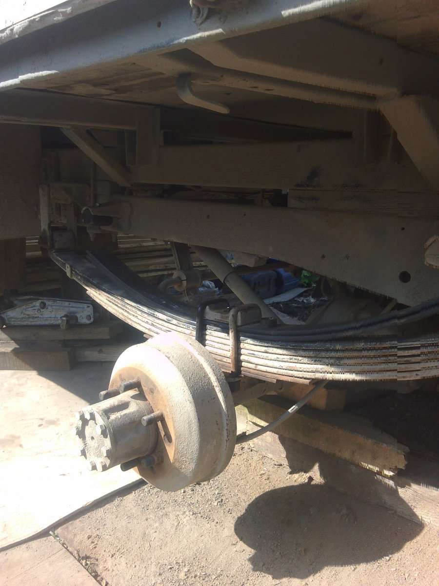

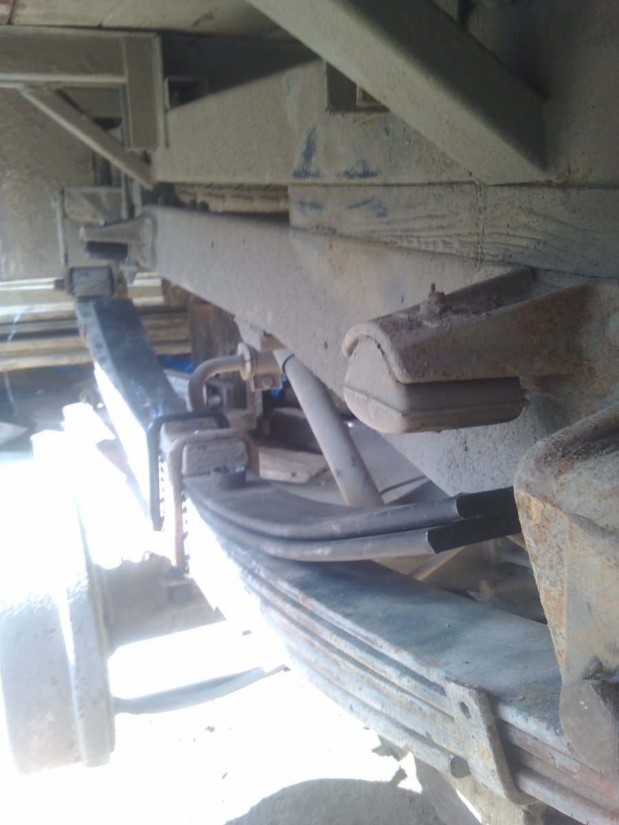

вилли 989 Опубликовано 24 августа, 2019 Даешь новый газелевский стандарт.Доделал вторую сторону,все дожди не довали.Ничего,неделю немного наискосяк проездил.Кстати с/б сподручней запрессовывать сперва с молотка,а до конца уже шпилькой дотягивать.Так намного легче,только ударять ч-з деревяшку. 1 Поделиться сообщением Ссылка на сообщение Поделиться на другие сайты
Alex030569 7 028 Опубликовано 24 августа, 2019 7 минут назад, вилли сказал: @вилли Зачем столько листиков накидал? Пять тонн возишь? А не проще пневмо подушки вместо этой тяжести и жёсткости? Стоят от 20 тыс.Самому можно поставить за пару часов. Поделиться сообщением Ссылка на сообщение Поделиться на другие сайты
вилли 989 Опубликовано 24 августа, 2019 10 минут назад, Alex030569 сказал: Зачем столько листиков накидал? Пять тонн возишь? А не проще пневмо подушки вместо этой тяжести и жёсткости? Стоят от 20 тыс.Самому можно поставить за пару часов. Добавил 2 подрессорника новых только...Старый вниз положил,да пару обрезков по случаю доставшихся.Просто вернул рабочие свойства,чтоб при виде 1,5 т. на падала на коленки Поделиться сообщением Ссылка на сообщение Поделиться на другие сайты
БРОДЯГА74 5 846 Опубликовано 24 августа, 2019 2 часа назад, вилли сказал: Даешь новый газелевский стандарт. Ну его нафиг такой стандарт, позвоночник в трусах искать..... 2 Поделиться сообщением Ссылка на сообщение Поделиться на другие сайты
газель2005 2 753 Опубликовано 24 августа, 2019 @вилли Она и с пяти тоннами не упадет. Поделиться сообщением Ссылка на сообщение Поделиться на другие сайты
Gazecus59 633 Опубликовано 24 августа, 2019 @вилли ты изврат.. Поделиться сообщением Ссылка на сообщение Поделиться на другие сайты
rusgg 4 003 Опубликовано 24 августа, 2019 11 часов назад, Alex030569 сказал: Зачем столько листиков накидал? Пять тонн возишь? А не проще пневмо подушки вместо этой тяжести и жёсткости? Стоят от 20 тыс.Самому можно поставить за пару часов. У него половина ресор прямые Поделиться сообщением Ссылка на сообщение Поделиться на другие сайты
вилли 989 Опубликовано 25 августа, 2019 4 часа назад, rusgg сказал: У него половина ресор прямые Эксперимент.Если походят,больше не буду новые листы покупать.Про то,чтоб подрессорник вниз пихать,вообще мало отзывов нашел.Но нашел.Проходят год,значит овчинка стоит выделки,т.к. с/б все равно менять ч-з год приходиться.А может больше проходят? Работа так то простая и с пивом сочетаемая,пока все нравиться Поделиться сообщением Ссылка на сообщение Поделиться на другие сайты
german 1 064 Опубликовано 25 августа, 2019 В 24.08.2019 в 14:37, вилли сказал: Добавил 2 подрессорника новых только...Старый вниз положил,да пару обрезков по случаю доставшихся.Просто вернул рабочие свойства,чтоб при виде 1,5 т. на падала на коленки Следующей мрдернизацией будет усиление рамы... 1 Поделиться сообщением Ссылка на сообщение Поделиться на другие сайты
