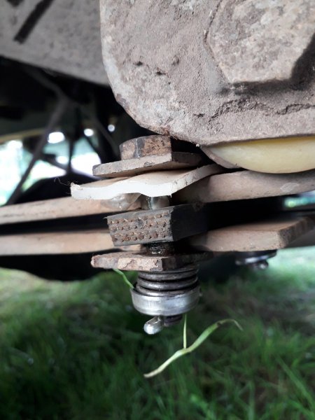

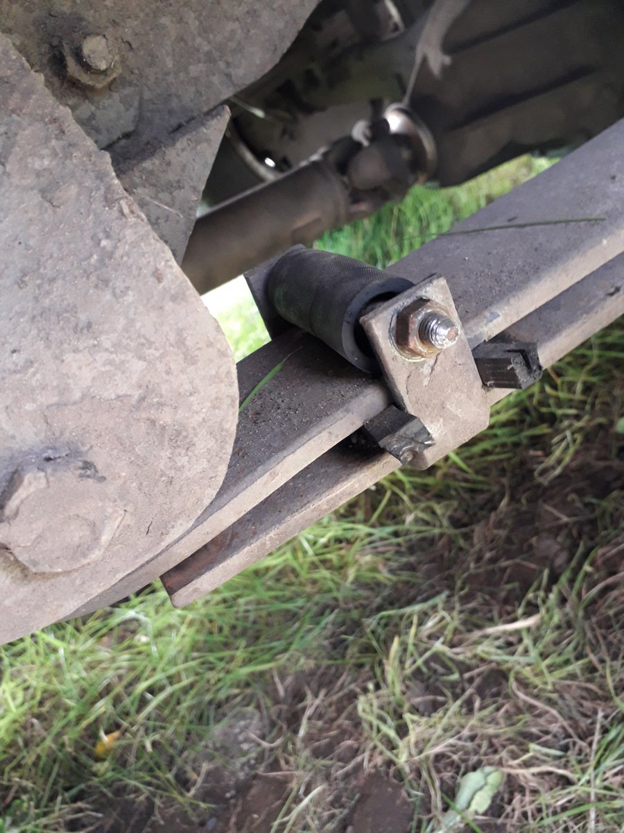

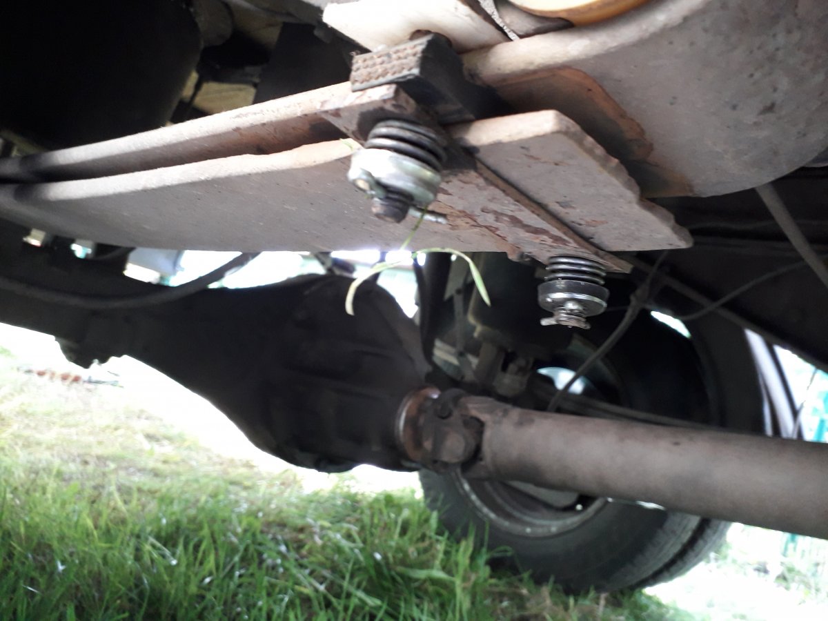

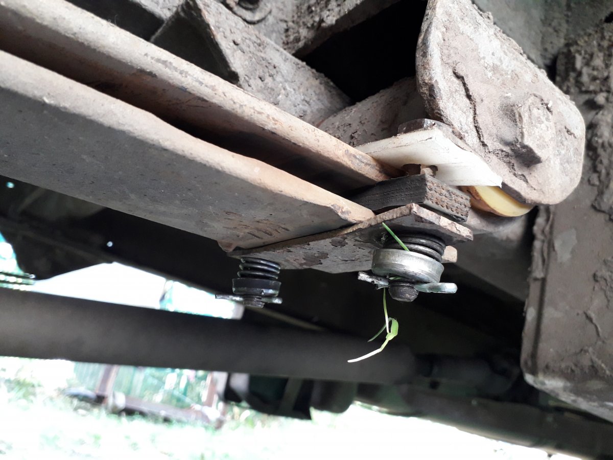

qoxo 111 Опубликовано 25 августа, 2019 16 часов назад, вилли сказал: Эксперимент.Если походят,больше не буду новые листы покупать.Про то,чтоб подрессорник вниз пихать,вообще мало отзывов нашел.Но нашел.Проходят год,значит овчинка стоит выделки,т.к. с/б все равно менять ч-з год приходиться.А может больше проходят? Работа так то простая и с пивом сочетаемая,пока все нравиться Раньше у меня тоже была пачка о девяти листах. Как же хорошо машина идёт на двух. Выкинул этот чермет неподьемный и забыл как страшный сон. 1 Поделиться сообщением Ссылка на сообщение Поделиться на другие сайты

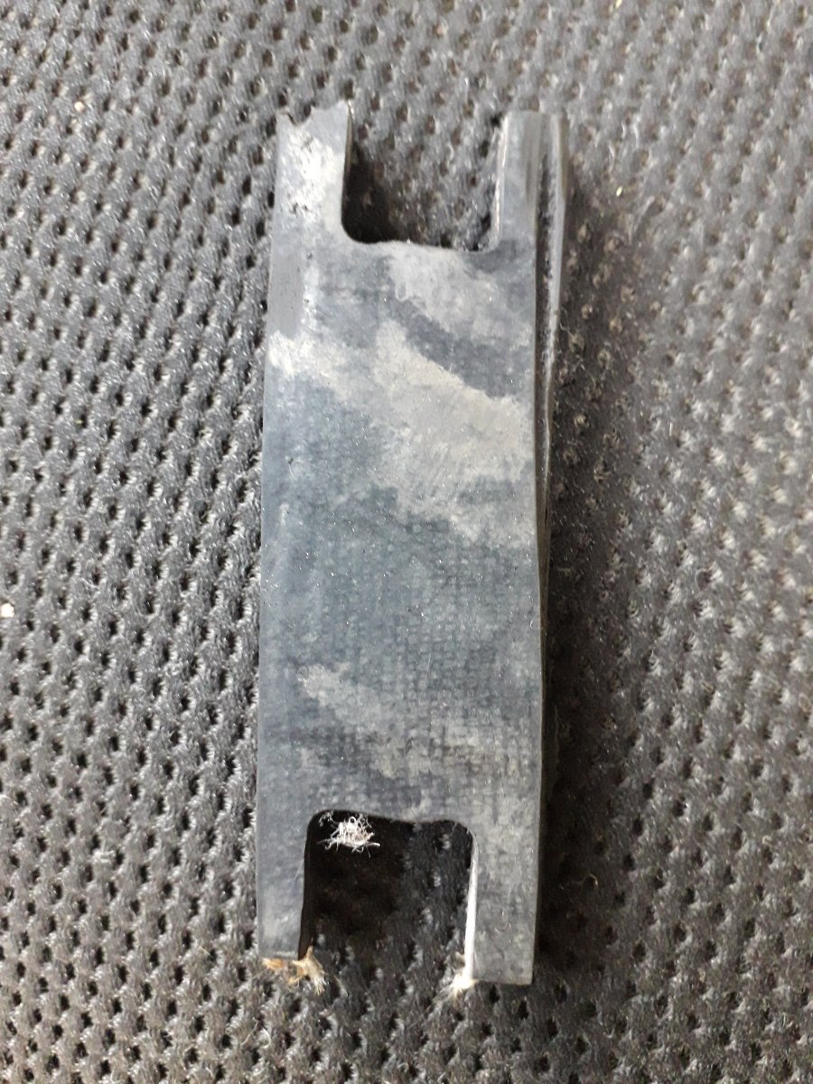

rusgg 4 003 Опубликовано 26 августа, 2019 Разновидности антибренчалок,антитрение и антиотвалилось ухо ресоры 1 Поделиться сообщением Ссылка на сообщение Поделиться на другие сайты

Alex030569 7 028 Опубликовано 27 августа, 2019 (изменено) В 26.08.2019 в 14:14, rusgg сказал: Нифига себе у тебя микрофончики вытянулись))) Изменено 28 августа, 2019 пользователем Алексей Ф. не нужно делать такие громадные цитаты , можно нажать кнопку "ник" 1 Поделиться сообщением Ссылка на сообщение Поделиться на другие сайты
rusgg 4 003 Опубликовано 28 августа, 2019 7 часов назад, Alex030569 сказал: микрофончики Поделиться сообщением Ссылка на сообщение Поделиться на другие сайты

Alex030569 7 028 Опубликовано 28 августа, 2019 2 часа назад, rusgg сказал: А зачем такие длинные поставил? Какой смысл? Поделиться сообщением Ссылка на сообщение Поделиться на другие сайты
rusgg 4 003 Опубликовано 28 августа, 2019 2 часа назад, Alex030569 сказал: А зачем такие длинные поставил? Какой смысл? Жёстче ,если ты про стабилизатор. И внутрь не завернет Поделиться сообщением Ссылка на сообщение Поделиться на другие сайты

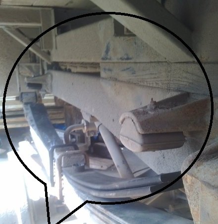

ZAN57 3 550 Опубликовано 28 августа, 2019 Никак не могу найти вот этот комплект- 4 кронштейна- упоров для надрессорника и пара загнутых листов. Ни у кого не валяются от грузовой? Хочу поставить, сняв по одному из 3х задних листов, чтобы смягчить. Поделиться сообщением Ссылка на сообщение Поделиться на другие сайты

Allegator 181 Опубликовано 28 августа, 2019 кронштейн отбойника подрессорника 4 шт, отбойник подрессорника 4 шт. подрессорник 2 шт. должно в любом газелевском магазине валом Поделиться сообщением Ссылка на сообщение Поделиться на другие сайты

газель2005 2 753 Опубликовано 28 августа, 2019 @rusgg от грузовиков лучше. Поделиться сообщением Ссылка на сообщение Поделиться на другие сайты
