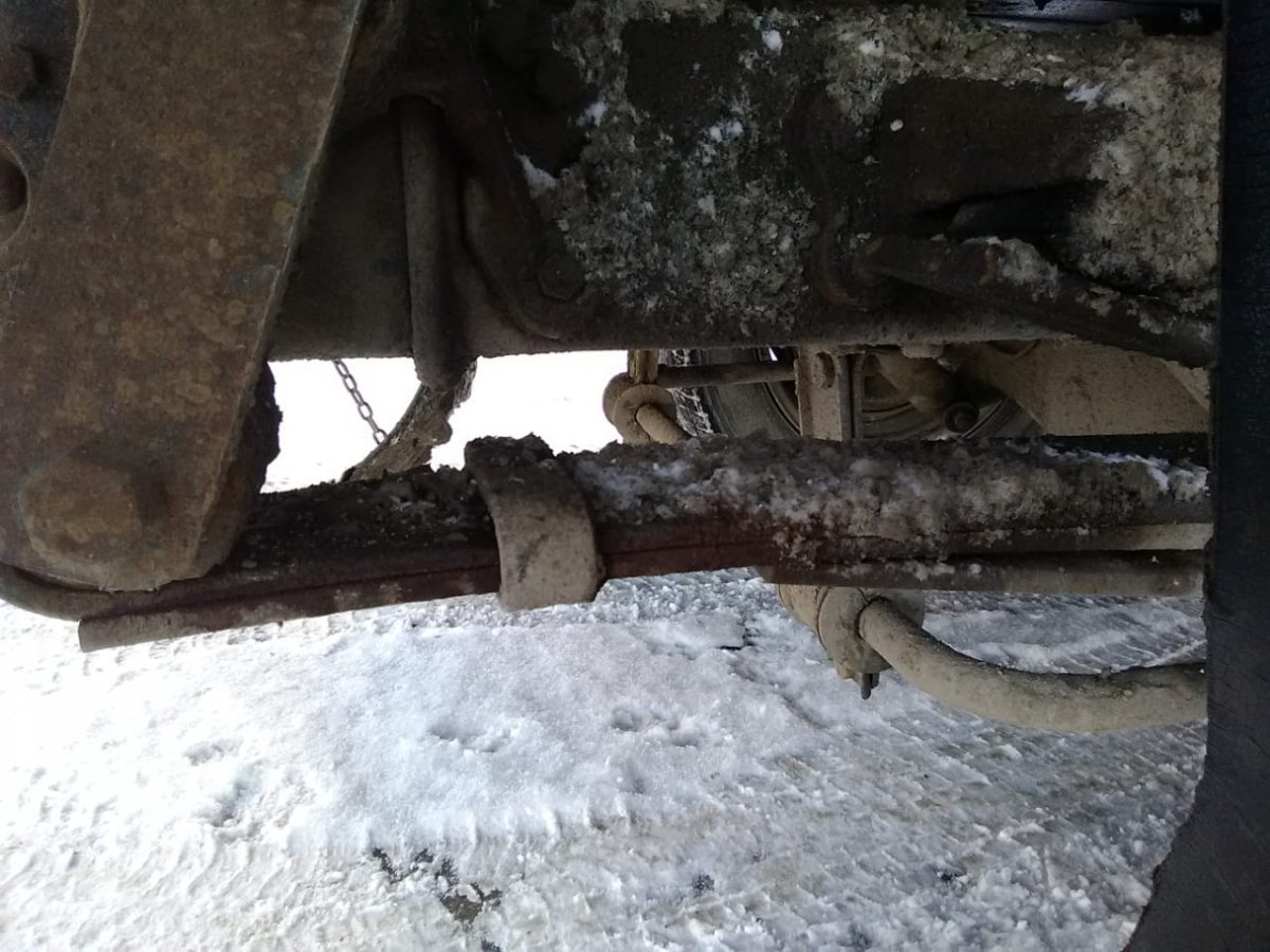

rusgg 4 003 Опубликовано 3 сентября, 2019 16 минут назад, ZAN57 сказал: всё таки подрессорник торчит намного ниже рессоры, чуть выше ННТ машины, и с открытым зазором, типа ловушки. На сколько ниже не понял я. В сантиметрах желательно,от основной ресоры И снова фото. Поделиться сообщением Ссылка на сообщение Поделиться на другие сайты
ZAN57 3 550 Опубликовано 3 сентября, 2019 Наименьшей, Нижней Точки (дифер)- чуть выше неё. Поделиться сообщением Ссылка на сообщение Поделиться на другие сайты
rusgg 4 003 Опубликовано 3 сентября, 2019 На фото сверху два листа обычных ресор газели,а снизу подресорник нового образца. Ресора на автомобиль ставится прямо в таком виде как на фото,не разбирая 1 минуту назад, ZAN57 сказал: Наименьшей, Нижней Точки (дифер)- чуть выше неё. Ты понимаешь что подресорник нового образца стоит над мостом? Поделиться сообщением Ссылка на сообщение Поделиться на другие сайты
ZAN57 3 550 Опубликовано 3 сентября, 2019 Ну да, я такой и хочу поставить, и язык не поворачивается называть его "подрессорником", коли он в позе сверху... Я его и кличу надрессорник. А то что на фото с лыжей снизу под основной рессорой и буферами на концах- вот это колассический подрессорник середины прошлого века... Поделиться сообщением Ссылка на сообщение Поделиться на другие сайты
rusgg 4 003 Опубликовано 3 сентября, 2019 Ты фото видишь? На фото газелевская ресора В сборе. Вверху картинки верх,внизу картинки низ. Поделиться сообщением Ссылка на сообщение Поделиться на другие сайты
ZAN57 3 550 Опубликовано 3 сентября, 2019 (изменено) 13 минут назад, rusgg сказал: На сколько ниже не понял я. В сантиметрах желательно,от основной ресоры И снова фото. Это фото? Ну вижу. И как тут увидеть, где эта шняга относительно моста? Моста не вижу.. Так, кажется мне пора спать. Что то я уже путаю.. Да, получается всё выше моста. Изменено 3 сентября, 2019 пользователем ZAN57 Поделиться сообщением Ссылка на сообщение Поделиться на другие сайты

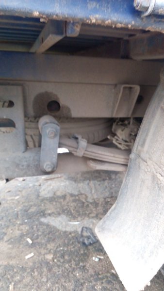

Smith&Wesson 0 Опубликовано 4 декабря, 2019 Добрый день! Подскажите по рессорам. Газель брал не новую. Сзади установлены рессоры по три листа + 1 подрессорник. Недавно заметил, что если грузить свыше 1300-1500 кг, то коренной и подкоренной листы странным образом выгибаются волной относительно третьего, нижнего листа. При этом между 2 и 3 листом образуется большой зазор! Что-то мне подсказывает, что так быть не должно. Можно ездить так, или это чревато поломкой коренного? Что то надо предпринимать? Поделиться сообщением Ссылка на сообщение Поделиться на другие сайты
странNik 247 Опубликовано 4 декабря, 2019 1 час назад, Smith&Wesson сказал: Что-то мне подсказывает, что так быть не должно Не должно.Так бывает на малолистовых когда перегруз или эти рессоры уставшие уже. Случайно рессоры не старого образца там воткнуты?Середину на фото не видно...середина рессор толще,чем края? Поделиться сообщением Ссылка на сообщение Поделиться на другие сайты
Shurik-96 13 Опубликовано 5 декабря, 2019 Такое ощущение, что нижний лист- это подрессорник. Только зачем его туда запихнули? Поделиться сообщением Ссылка на сообщение Поделиться на другие сайты
вилли 989 Опубликовано 5 декабря, 2019 5 минут назад, Shurik-96 сказал: Такое ощущение, что нижний лист- это подрессорник. Только зачем его туда запихнули? Скорей всего подрессорник снизу.Слишком прочная середина и слабые края.Нужно или подрессорник убирать,или пару листов добавлять в пачку длинных.Или так ездить,кроме визуального дискомфорта ничем не грозит.Пару таких листов сломать - это постараться нужно Поделиться сообщением Ссылка на сообщение Поделиться на другие сайты
Smith&Wesson 0 Опубликовано 6 декабря, 2019 В 05.12.2019 в 01:09, странNik сказал: Не должно.Так бывает на малолистовых когда перегруз или эти рессоры уставшие уже. Случайно рессоры не старого образца там воткнуты?Середину на фото не видно...середина рессор толще,чем края? Да, середина рессор толстая, к краям заужаются. Насчет подрессорника интересное предположение, старый хозяин мог и вправду его туда запихнуть Поделиться сообщением Ссылка на сообщение Поделиться на другие сайты
странNik 247 Опубликовано 6 декабря, 2019 51 минуту назад, Smith&Wesson сказал: Насчет подрессорника интересное предположение, старый хозяин мог и вправду его туда запихнуть Такое делали,но в середину пачки рессор старого образца,а чтоб так..Сравните с тем что у вас стоит.Или фотку рессор пустой машин изнутри,не со стороны колеса. Поделиться сообщением Ссылка на сообщение Поделиться на другие сайты
странNik 247 Опубликовано 6 декабря, 2019 И вообще нового образца идут двух или трехлистовые,сверху подрессорник.Снизу нет ничего. Поделиться сообщением Ссылка на сообщение Поделиться на другие сайты
