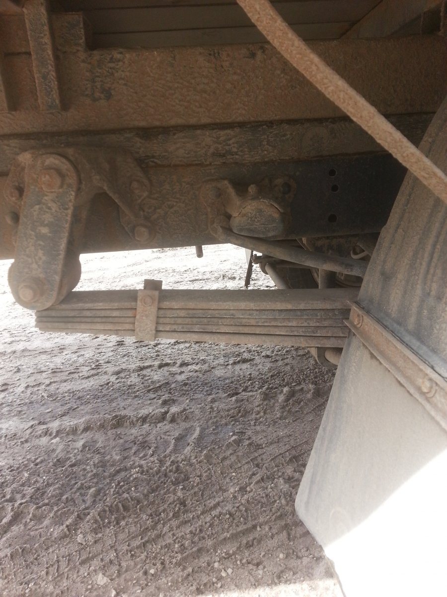

rool 782 Опубликовано 17 мая, 2020 Прикольное кино, хотя небольшие сомнения есть по нижнему подрессорнику. Работать будет несомненно, а вот резинки наверно будут отлетать и хомут-ограничитель туда же, но с музыкой. Понравился верхний подрессорник, тут уже надо правильно обзывать надрессорник. Народ ставит два обычных, а у меня мысль была обычную рессору туда воткнуть переменного сечения, только сомнения есть по "загнутости". Не далековато ли от подушек получится? Длину понятно пильнуть не проблема. Ни кто не пробовал? Поделиться сообщением Ссылка на сообщение Поделиться на другие сайты
БРОДЯГА74 5 992 Опубликовано 17 мая, 2020 1 час назад, rool сказал: Народ ставит два обычных, Не делайте этого..не делайте!!!!!!!!!!!!!!Раме однозначно придет пушной зверек, даже без перегруза! Поделиться сообщением Ссылка на сообщение Поделиться на другие сайты
газель2005 2 795 Опубликовано 17 мая, 2020 4 часа назад, rool сказал: а вот резинки наверно будут отлетать и хомут-ограничитель туда же, но с музыкой. На газелевской рессоре так же хомут идет,а резинка и без крепления не слазит . 4 часа назад, rool сказал: только сомнения есть по "загнутости". Не далековато ли от подушек получится? Длину понятно пильнуть не проблема. Ни кто не пробовал? Пробовал и совсем неудачно.По этому глупая затея.Помню даже у чмз был подрессорник с переменным сечением.Сейчас вроде уже не выпускают его. Поделиться сообщением Ссылка на сообщение Поделиться на другие сайты
rool 782 Опубликовано 17 мая, 2020 6 часов назад, газель2005 сказал: На газелевской рессоре Чего то таких " в живую" не видел, это про нижние.Как они правильно обзываются? Взял бы на пробу. У меня 3 листа и надрессорник, видимо устали и проседают сильнее чем раньше. Поделиться сообщением Ссылка на сообщение Поделиться на другие сайты
вилли 1 042 Опубликовано 17 мая, 2020 Мне кажется подрессорник начинает работать ну слишком низко - это как же надо разогнуться основной пачке...У меня по горизонтали они то в крайнем случае встают,под 2 т лишь . Я за надрессорник двойной по 11 мм. Поделиться сообщением Ссылка на сообщение Поделиться на другие сайты
газель2005 2 795 Опубликовано 17 мая, 2020 50 минут назад, rool сказал: Взял бы на пробу. Там рессора идет с меньшим изгибом и за счет кронштейнов поднята машина.По этому нижний подрессорник начинает раньше работать.В нашем случае как пишет ВИЛЛИ он не будет работать. 47 минут назад, вилли сказал: Я за надресорник двойной по 11 мм. Сильная нагрузка на подушки и если сильно прыгнуть на кочке груженным,то сразу прощай два надрессорника. С одним утолщенным и усиленной пачкой такого нету. Поделиться сообщением Ссылка на сообщение Поделиться на другие сайты
