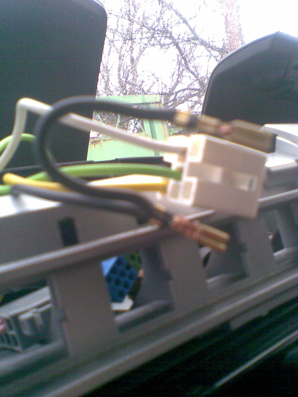

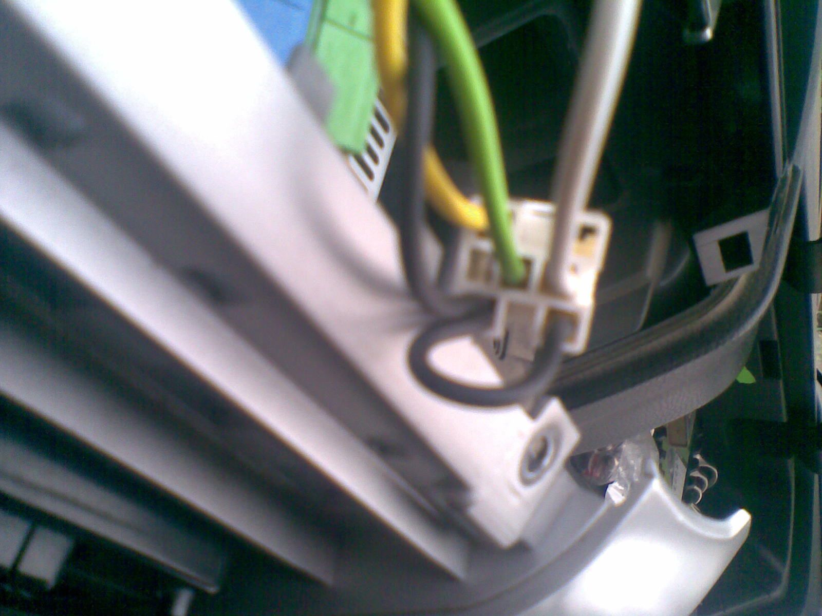

Valeri73 59 Опубликовано 26 декабря, 2013 Левая сторона это -,бывает с двумя контактами,тогда нужно паралелить. Серединка это кнопка верх-реле низ +, справа низ это подсветка(просто ведешь+ от подсветки любой соседней кнопки),ну и справа верх индикация включения паралелишь с серединой верхом.Ты совершенно прав по поводу подключения кнопки. Благодарю тебя, что подсказал.Достал все таки кнопку и посмотрел внимательно своё подключение...подключено было правильно, как ты писал, но из-за того, что правые контакты были запаралелены производителем, у меня с подсветкой горел и индикатор..а как переделал так все правильно заработало. Блин, что за "кулибин" местного розлива эту кнопку собирал...зачем он правые контакты запаралелил...скорее же всего они на всех кнопках подсветка и индикатор...прикололся что-ли...)) Вот так было изначально А вот переделал.. Поделиться сообщением Ссылка на сообщение Поделиться на другие сайты

Valeri73 59 Опубликовано 27 декабря, 2013 Valeri73, чего то ты напутал.у меня кольцо есть такое.Вот у тебя правильно запаралелены правый верх и середина верх они же индикатор и выход на реле..А у меня были запаралелены правый верх и правый низ они же индикатор и подсветка кнопки...видимо кто паралелил с жестокого бадунищща был... :D Поделиться сообщением Ссылка на сообщение Поделиться на другие сайты

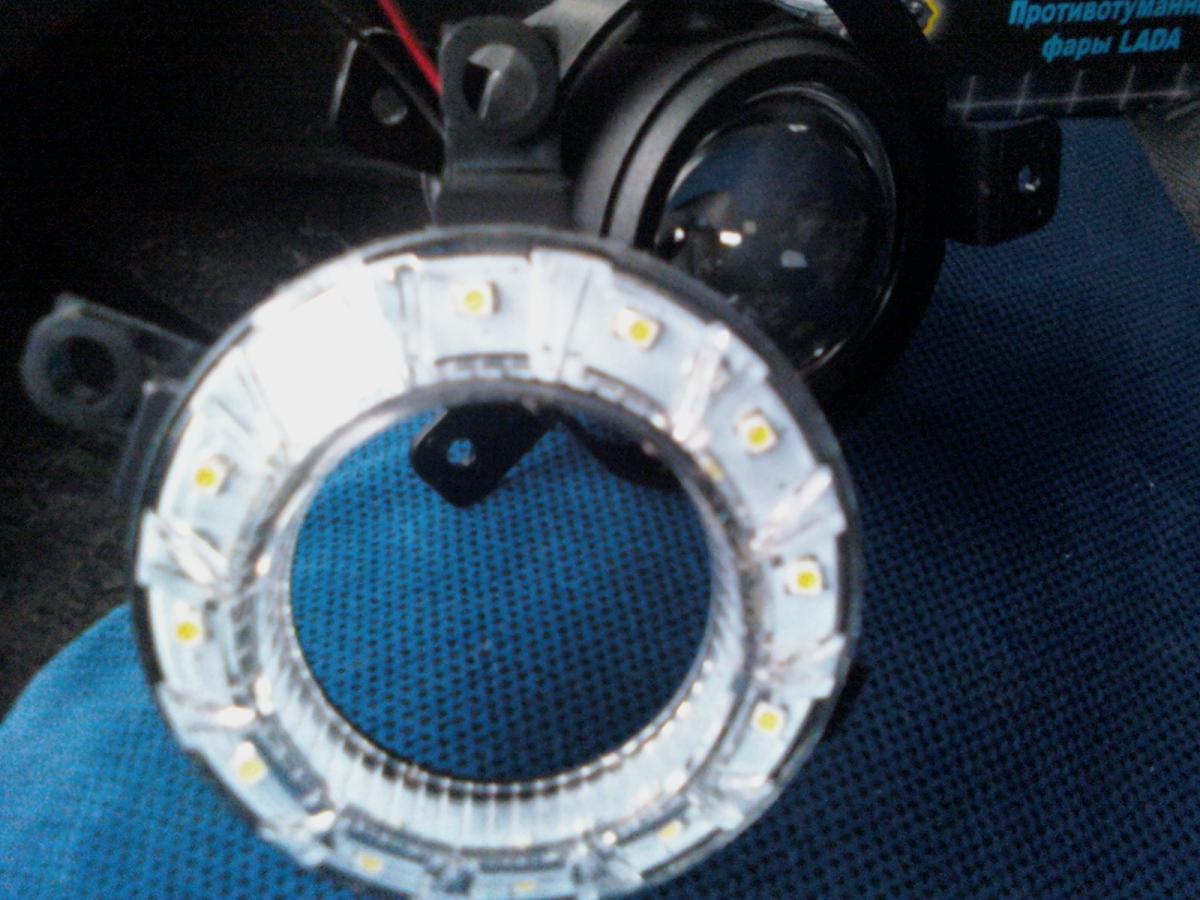

post 2 Опубликовано 31 декабря, 2013 Сегодня 31.12. 2013.пришла посылка. поздравить машинку с новым годом. колечко с ДХО отдельно подключается. а еще купил заренее лампы золотисто желтые. Поделиться сообщением Ссылка на сообщение Поделиться на другие сайты
post 2 Опубликовано 11 января, 2014 подключил так: .ДХО + на провод под капотом выше вакуумника. релюха для дворников + появляется при вкл. зажигании. минус на + габаритов черный провод идёт к левой блок фаре.. ПТФ + к розовому проводу на 7 предохранитель.. вытащил под капот и провел к релюхе установленную на болт БК. туда притащил + от силовых предохр. ( благо недалеко). Минус на этот же болт.И далее два провода+ и - к ПТФ. Кнопка включения перед.ПТФ та же ,что и задних ПТФ. на задних фонарях заменил лампочки ПТФ -поставил светодиодные.Не слепят, горят тусклее габаритов, но работают если спросят.. току мало берут. Поделиться сообщением Ссылка на сообщение Поделиться на другие сайты
serushok 215 Опубликовано 12 января, 2014 (изменено) post, можно сделать фото купленных колечек в работе? Как по размерам подошли? И степень яркости интересна. Помех в радиоэфир не дают? Они в комплекте с туманками? Изменено 12 января, 2014 пользователем serushok Поделиться сообщением Ссылка на сообщение Поделиться на другие сайты

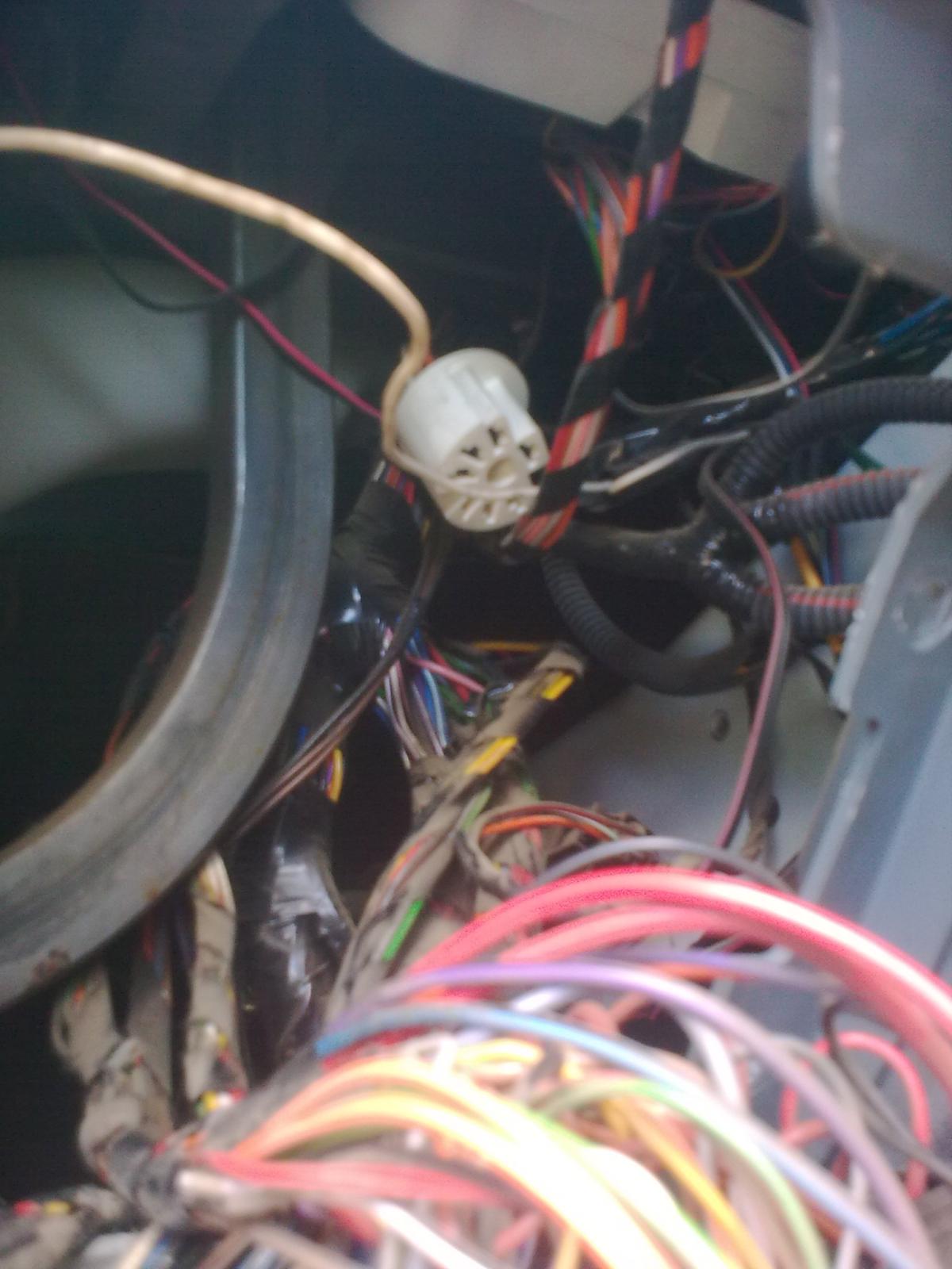

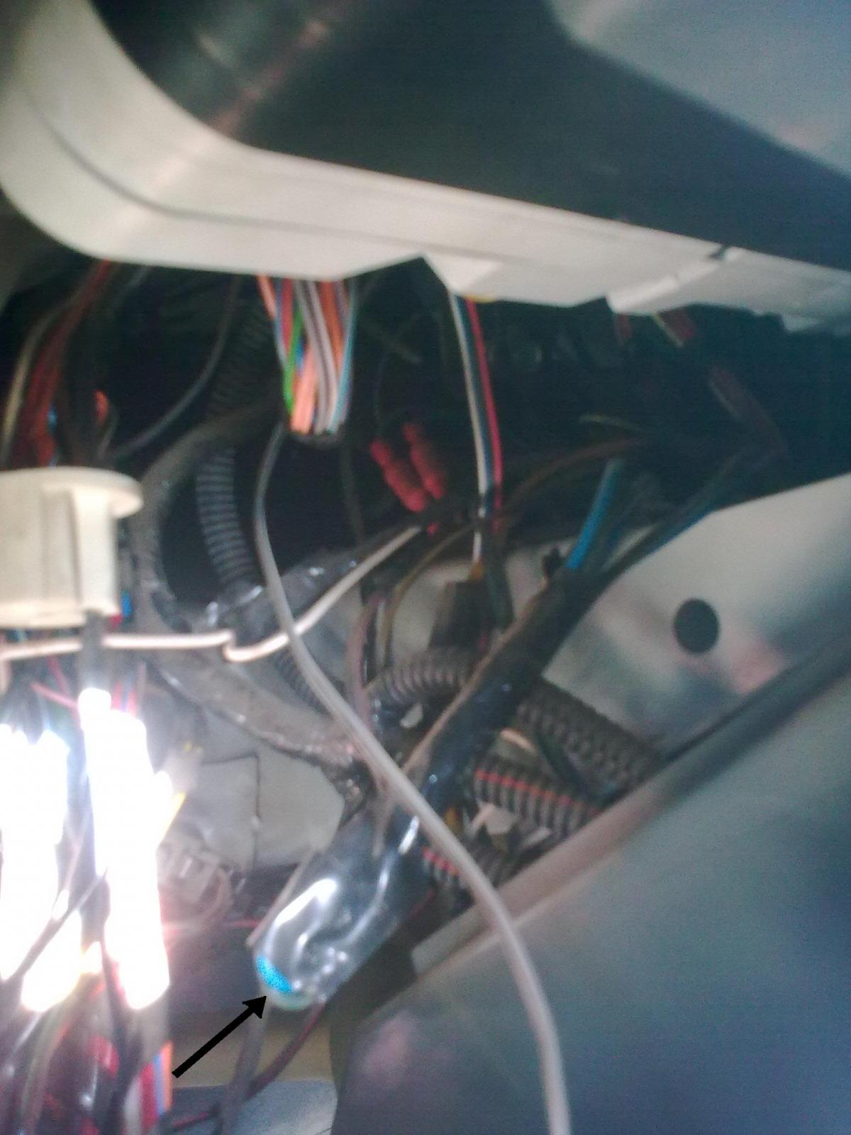

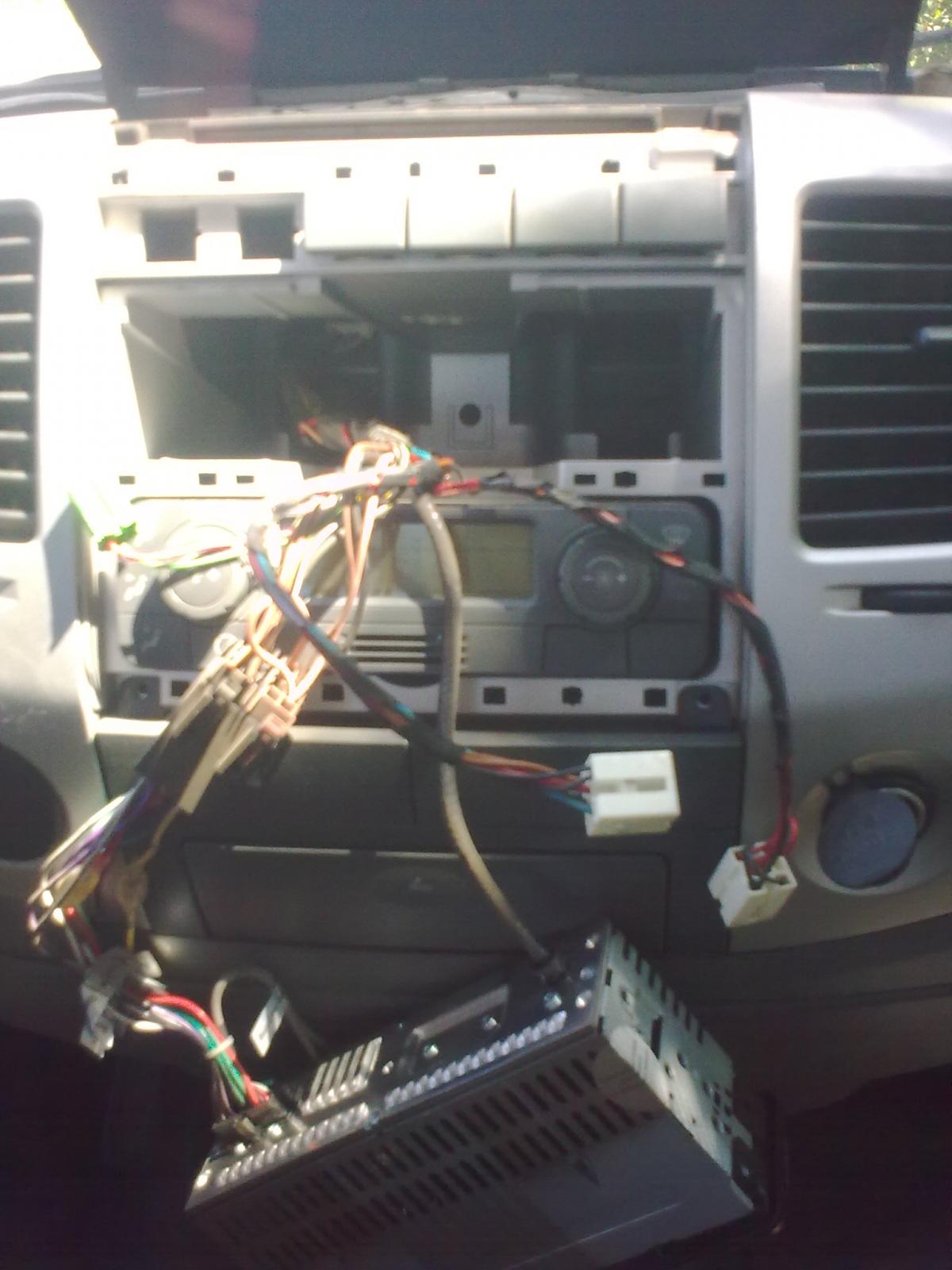

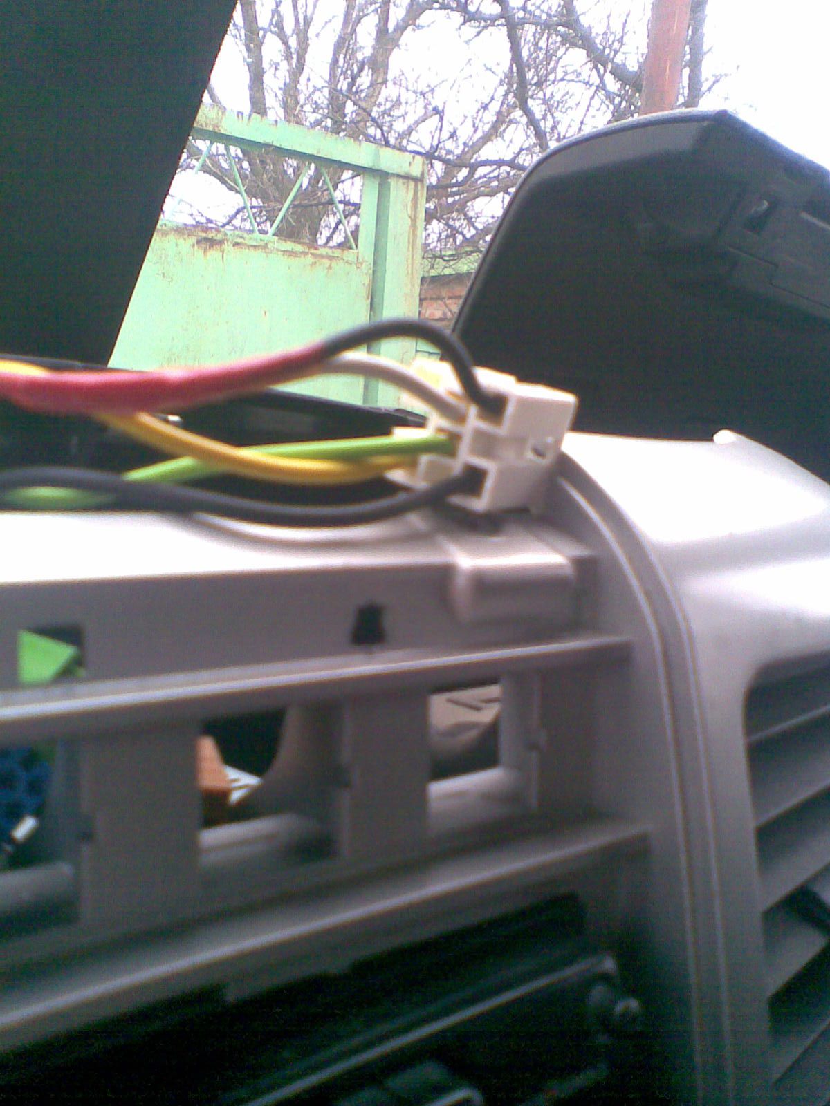

Кислород 342 Опубликовано 12 июня, 2014 Решил себе поставить ДХО на место ПТФ. Купил на рынке Приоровские светодиодные противотуманные фары в бампер. Запитался от круглого белого штекера, там + при вкл. ключа зажигания появляется. (Вопрос что это?) С кнопкой подключения разобрался (спасибо на 21 странице написано) Хочу спросить, кто знает? Пучок проводов идет под панелью, изолентой перемотан, куда он должен по пойти. Ещё два штекера над магнитофоном лежат. У одного постоянный плюс есть. Тоже куда должны идти. Поделиться сообщением Ссылка на сообщение Поделиться на другие сайты
Spas750 327 Опубликовано 13 июня, 2014 Решил себе поставить ДХО на место ПТФ. Купил на рынке Приоровские светодиодные противотуманные фары в бампер. Запитался от круглого белого штекера, там + при вкл. ключа зажигания появляется. (Вопрос что это?) С кнопкой подключения разобрался (спасибо на 21 странице написано) Хочу спросить, кто знает? Пучок проводов идет под панелью, изолентой перемотан, куда он должен по пойти. Ещё два штекера над магнитофоном лежат. У одного постоянный плюс есть. Тоже куда должны идти.На первой фотке штекер переключателя второго отопителя, на последней штекера кнопок один на салонное освещение, второй может на догреватель заложен. Жгуты же универсальные заложенны, на автобусах, комби, вторые печки стоят и освещение салонное есть. Со второй фоткой не разобрался, но наверняка для какого нибуть доп оборудования. Поделиться сообщением Ссылка на сообщение Поделиться на другие сайты
