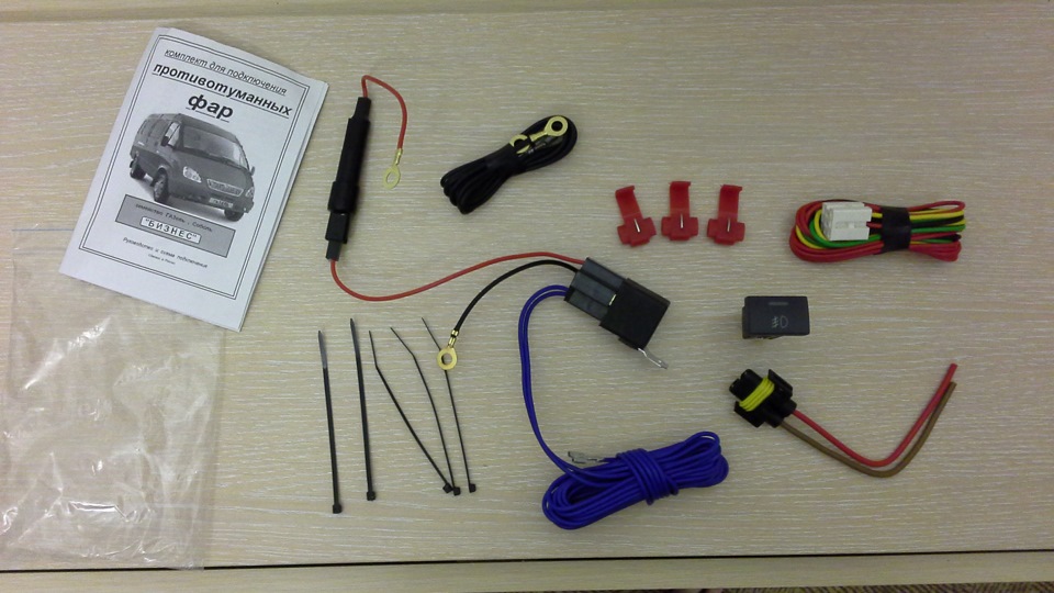

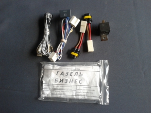

Пафнутий 12 Опубликовано 5 апреля, 2016 Покурил всю тему и понял что заводских оригинальных деталей для монтажа ПТФ нет . Жаль .Купил себе ПТФ приоровские ( в магазине лежали на полке с пометкой Газель Бизнес ) , ищу комплект подключеня ПТФ Газель Бизнес , цена вроде около 500 рублей , в наличии пока ненашол , только картинки (((( Поделиться сообщением Ссылка на сообщение Поделиться на другие сайты
sss173s 1 296 Опубликовано 5 апреля, 2016 Купи по отдельности. Поделиться сообщением Ссылка на сообщение Поделиться на другие сайты
Пафнутий 12 Опубликовано 5 апреля, 2016 Да вот думается так и сделаю , вся эта мелочевка продается , только кнопки невидел . Поделиться сообщением Ссылка на сообщение Поделиться на другие сайты
sss173s 1 296 Опубликовано 5 апреля, 2016 (изменено) Кнопки у нас в Деталях Машин продают. Можешь здесь на сайте заказать у Славы (Утюг888), может и набор у него есть. Изменено 5 апреля, 2016 пользователем sss173s Поделиться сообщением Ссылка на сообщение Поделиться на другие сайты

Пафнутий 12 Опубликовано 5 апреля, 2016 Воспользовался советом клубня и попросил Славу отправить мне все необходимое , ответил он очень шустро за что ему огромное спасибо , вообщем жду посылку и буду инсталировать с последующим фотоотчетом )))) 1 Поделиться сообщением Ссылка на сообщение Поделиться на другие сайты
