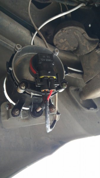

Как Я до сих пор ездил без ПТФ сделал видео и в конце видео можно увидеть как светит ближний и когда включаю ПТФ это агонь супер.
Птф Приора
От светодиодных фар отказался горят быстро
Ближний, дальний и ПТФ галогенные лампочки (55W)
Время установки 5 часов
Перед тем как устанавливать ПТФ перечитал много информации в интернете.
Возможно кому-то будет полезно это видео.

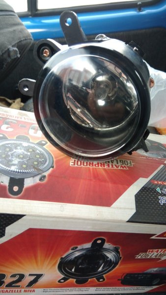

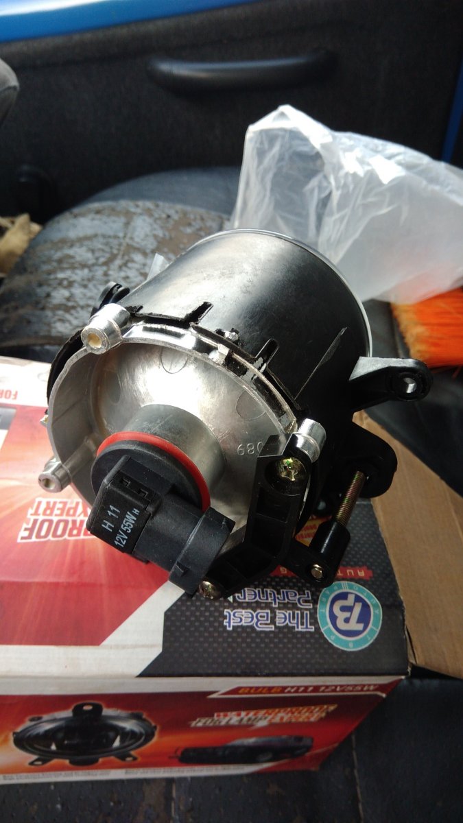

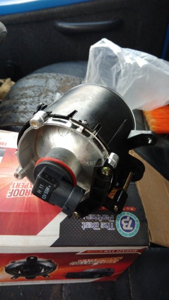

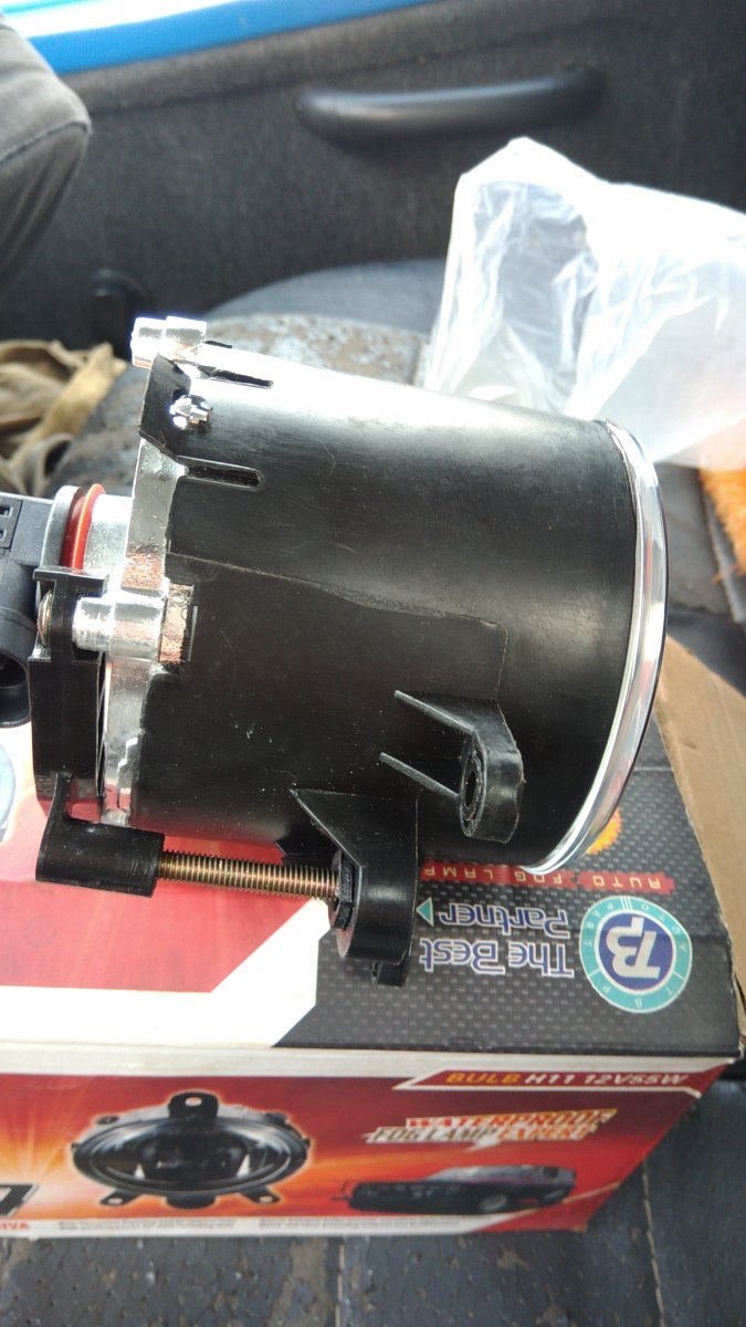

P_20220304_120334.thumb.jpg.5cd67ba47a40bae444243883e95a7602.jpgP_20220304_120343.thumb.jpg.43be7afff4162536f7a44e263d6717a8.jpgP_20220304_120403.thumb.jpg.22c7005618a480fdcdb5bf8ec633455f.jpgP_20220304_120403.thumb.jpg.22c7005618a480fdcdb5bf8ec633455f.jpgP_20220304_120354.thumb.jpg.dba2ae8835084b4e87e6bfc66d3f9c28.jpg
Эти ПТФ как лучше установить в бампер бизнес? Может кронштейны для таких есть в продаже,?
соболевич
13 минут назад, вилли сказал:
Были переходники, полистай тему. Или погугли.

Bankir
4 часа назад, вилли сказал:
К ним продаются специальные кронштейны , обычно их предлагают вместе с ПТФ - ками

pokryshkin
40 минут назад, вилли сказал:
Ага,щас только дай повод,это внесение изменений,в световые приборы...Очень легко обнаруживаеться(((
Вилли  , когда ставил , купил самый дешевый потолочный светильник (подбери по диаметру) . Его обод разрезал на две части . Получилось два  полумесяца. Их прикрутил к бамперу , а уже к ним ниж. часть ПТФ. Стоит уже 12 лет вопросов нет.
Если нужно фото для понимания, то кинь телефон в личку , для фотки.

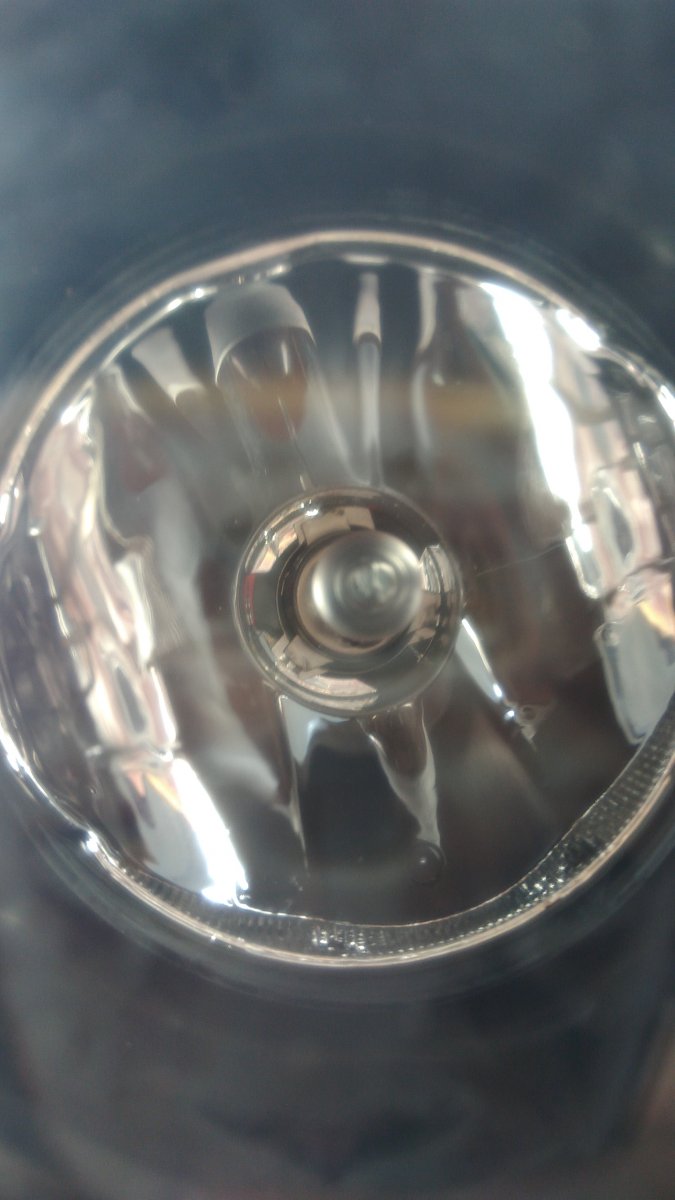

вилли
В 28.03.2022 в 21:54, вилли сказал:
Нормально они так светят
Снаружи еще от бутылки пластиковой защиту соорудил,не повредит
Но отпотевание небольшое все же есть по низу стекол((Долго ли прослужат значит х.з.((

соболевич
48 минут назад, вилли сказал:
Попробуй дырку в нижней части просверлить 2 мм, может вентиляции не хватает, а может и вообще нет.
