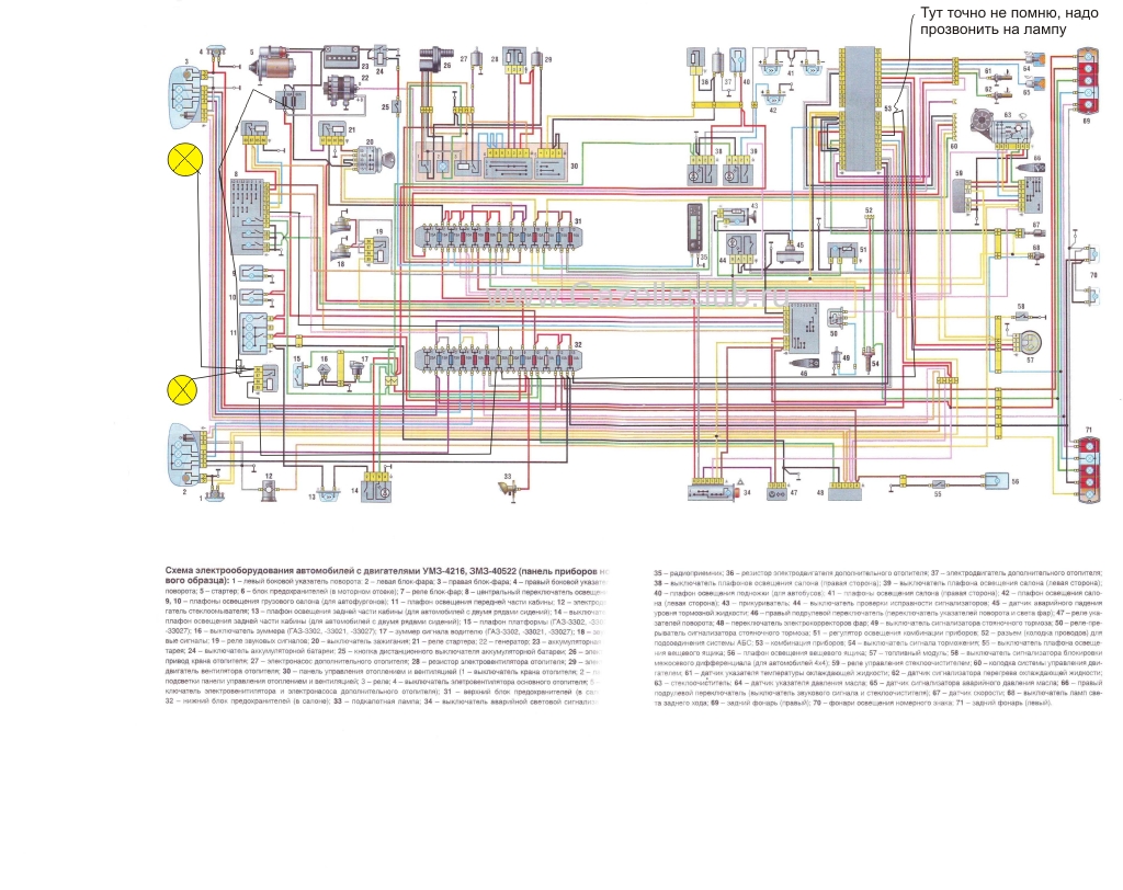

halfer 6 Опубликовано 5 июля, 2011 скажите, а режим АВТО на МУС от Патриота сам включает габариты и ближний при включении зажигания, лтбо от датчика освещённости?.согодня посмотрело под капотом - есть проводка для ПТФ, т.е. фишки болтаются слева и справа. фишки Н11. вот думаю SMD-фары туда воткнуть - будут как ДХО работать. Поделиться сообщением Ссылка на сообщение Поделиться на другие сайты
УТЮГ888 943 Опубликовано 5 июля, 2011 скажите, а режим АВТО на МУС от Патриота сам включает габариты и ближний при включении зажигания, лтбо от датчика освещённости?.согодня посмотрело под капотом - есть проводка для ПТФ, т.е. фишки болтаются слева и справа. фишки Н11. вот думаю SMD-фары туда воткнуть - будут как ДХО работать.ЦПС на "бизнесы" ставится трёх видов и с AVTO -режимом в том числе. если проводка есть на ПТФ посмотри ЦПС там кнопка пусковая для передних ПТФ должна быть.можешь взять туманки -бизнес и лампы туда Н11 на SMD-чипах.отличные ходовые огни получаются-сам пробовал. Поделиться сообщением Ссылка на сообщение Поделиться на другие сайты
halfer 6 Опубликовано 6 июля, 2011 (изменено) ЦПС на "бизнесы" ставится трёх видов и с AVTO -режимом в том числе. если проводка есть на ПТФ посмотри ЦПС там кнопка пусковая для передних ПТФ должна быть.можешь взять туманки -бизнес и лампы туда Н11 на SMD-чипах.отличные ходовые огни получаются-сам пробовал.проводка есть, а вот кнопки на ПТФ нет, только для задних фонарей есть кнопка.хотел бы уточнить: АВТО режим сам включает габариты и ПТФ или нет?. каков его режим работы?. кстати про SMD лампы и думал. =)есть какие-либо предпочтения по маркам?. Изменено 6 июля, 2011 пользователем halfer Поделиться сообщением Ссылка на сообщение Поделиться на другие сайты

УТЮГ888 943 Опубликовано 6 июля, 2011 проводка есть, а вот кнопки на ПТФ нет, только для задних фонарей есть кнопка.хотел бы уточнить: АВТО режим сам включает габариты и ПТФ или нет?. каков его режим работы?. кстати про SMD лампы и думал. =)есть какие-либо предпочтения по маркам?...посмотри как запитана цепь и куда выведено управление.мож в штатные окна под кнопки под верхним бардачком.авторежим включает габариты и ближний свет.задние ПТФ там пусковая кнопка-включаешь сам её. Марки без разницы, лишь бы диодов было больше. Например 108 штук, светят почти как галогенки.в эти туманки встанут 18-ти диодные на SMD чипах Н11-е .. Поделиться сообщением Ссылка на сообщение Поделиться на другие сайты
halfer 6 Опубликовано 7 июля, 2011 ..посмотри как запитана цепь и куда выведено управление.мож в штатные окна под кнопки под верхним бардачком.авторежим включает габариты и ближний свет.задние ПТФ там пусковая кнопка-включаешь сам её.ошибся я малость - нет у меня проводки для ПТФ. просто разъём непонятный нашёл: на кронштейне бачка омывателя мама 2-х контактная, но к ней подхлдит только один провод.видимо буду ПТФ через доп.кнопку запитывать, либо ЦПС менять на 2-х кнопочный. Поделиться сообщением Ссылка на сообщение Поделиться на другие сайты

Старый капитан 7 Опубликовано 13 октября, 2011 У всех стоят приоровские!!!!! Других и нету! Светят отлично. Приветствую всех! Не у всех стоят "приоровские". Я долго искал, приглядывался и к "приоровским" и купил в конце концов китайские. Соорудил крепление и к креплению присоединил сами фары, получилось всё нормально. Светят они не айс, но днём с включенными - вполне сойдёт, вместо ближнего света. Схемка как и положено с релюшкой, кнопочку на центральной панели сделал, купил и вместо одной из пяти заглушек поставил. Напругу на фары вывел из гнезда для стеклопод"ёмников, для того чтоб выключались когда замок зажигания выключаешь. И всё бы хорошо, но. что-то греется сильно провод от фар езжу так пол-года: раз реле поменял, ну думал реле плохое, а тут заметил на днях что провод подплавлен ( обидно, блинОсобенно обидно что завод замануху в виде гнёзд для фар сделал.а дальше : кошка родила котят - пусть .. как хотят. Продавали бы Газельки просто в виде руля , к примеру, а мы бы уж собирали дальше Поделиться сообщением Ссылка на сообщение Поделиться на другие сайты
УТЮГ888 943 Опубликовано 13 октября, 2011 Приветствую всех! Не у всех стоят "приоровские". Я долго искал, приглядывался и к "приоровским" и купил в конце концов китайские. Соорудил крепление и к креплению присоединил сами фары, получилось всё нормально. Светят они не айс, но днём с включенными - вполне сойдёт, вместо ближнего света. Схемка как и положено с релюшкой, кнопочку на центральной панели сделал, купил и вместо одной из пяти заглушек поставил. Напругу на фары вывел из гнезда для стеклопод"ёмников, для того чтоб выключались когда замок зажигания выключаешь. И всё бы хорошо, но. что-то греется сильно провод от фар езжу так пол-года: раз реле поменял, ну думал реле плохое, а тут заметил на днях что провод подплавлен ( обидно, блинОсобенно обидно что завод замануху в виде гнёзд для фар сделал.а дальше : кошка родила котят - пусть .. как хотят. Продавали бы Газельки просто в виде руля , к примеру, а мы бы уж собирали дальше...ниши под туманки были всегда во всех бамперах.какие туда ставить -это на усмотрение каждого.провод может плавится от плохого контакта и малого сечения.про г..вённые лампы в твоих туманках тоже можно вспомнить.лучше всю эту канитель вовремя до ума довести успеть. Поделиться сообщением Ссылка на сообщение Поделиться на другие сайты
~Bizon~ 0 Опубликовано 15 октября, 2011 (изменено) Для установки ПТФ я купил провода сечением 1,5 и 0,7, футляр для предохранителя на проводах сечением 2,5, реле 4-х контактное и разъем под него. Подключал без лишних кнопок к заводской проводке, от переключателя освещения. Изменено 15 октября, 2011 пользователем шурик 60 Поделиться сообщением Ссылка на сообщение Поделиться на другие сайты
Старый капитан 7 Опубликовано 15 октября, 2011 ...ниши под туманки были всегда во всех бамперах.какие туда ставить -это на усмотрение каждого.провод может плавится от плохого контакта и малого сечения.про г..вённые лампы в твоих туманках тоже можно вспомнить.лучше всю эту канитель вовремя до ума довести успеть. На старых бамперах вообще такие ниши под противотуманки, что туда только с ёлки новогодней фонарики ставить - мааааленькие такие)))Вчерась решил глянуть в чём же у меня проблема, контакты всех проводов в порядке , тугие и плотные. Плавится провод от панели предохранителей и к релюшке. Видимо и впрямь сечение не подходящее - поменяю. Но родные провода по всей машинке вообще игрушечные, как бы не 0.75 сечением, и ничего всё работает. А на счёт своевременного устранения неполадок Вы правы - плохо стоять в поле со сломанной машиной, да ещё если все предпосылки к поломке сам смастрячил.К стати , ребят, может кто знает - как снимается на торпеде самая передняя панелька, вдоль стекла, через которую воздух на обдув лобового подаётся? Скрипит ужасно при движении))) 1 Поделиться сообщением Ссылка на сообщение Поделиться на другие сайты
УТЮГ888 943 Опубликовано 15 октября, 2011 На старых бамперах вообще такие ниши под противотуманки, что туда только с ёлки новогодней фонарики ставить - мааааленькие такие)))Вчерась решил глянуть в чём же у меня проблема, контакты всех проводов в порядке , тугие и плотные. Плавится провод от панели предохранителей и к релюшке. Видимо и впрямь сечение не подходящее - поменяю. Но родные провода по всей машинке вообще игрушечные, как бы не 0.75 сечением, и ничего всё работает. А на счёт своевременного устранения неполадок Вы правы - плохо стоять в поле со сломанной машиной, да ещё если все предпосылки к поломке сам смастрячил.К стати , ребят, может кто знает - как снимается на торпеде самая передняя панелька, вдоль стекла, через которую воздух на обдув лобового подаётся? Скрипит ужасно при движении)))..на те бампера шли HELLA MICRO DE..вынуть дефлектор ветрового можно-неудобно только там. WD40 брызни туда...а лучше выяснить поточнее -откуда скрип. Поделиться сообщением Ссылка на сообщение Поделиться на другие сайты
