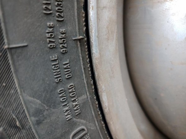

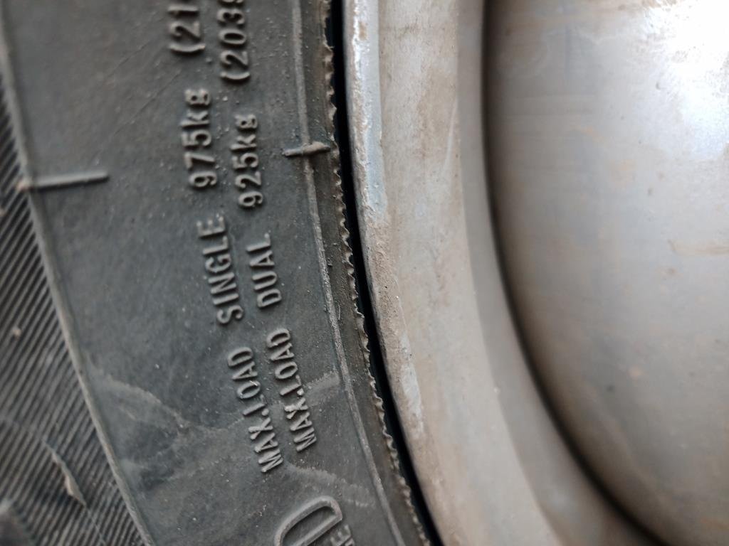

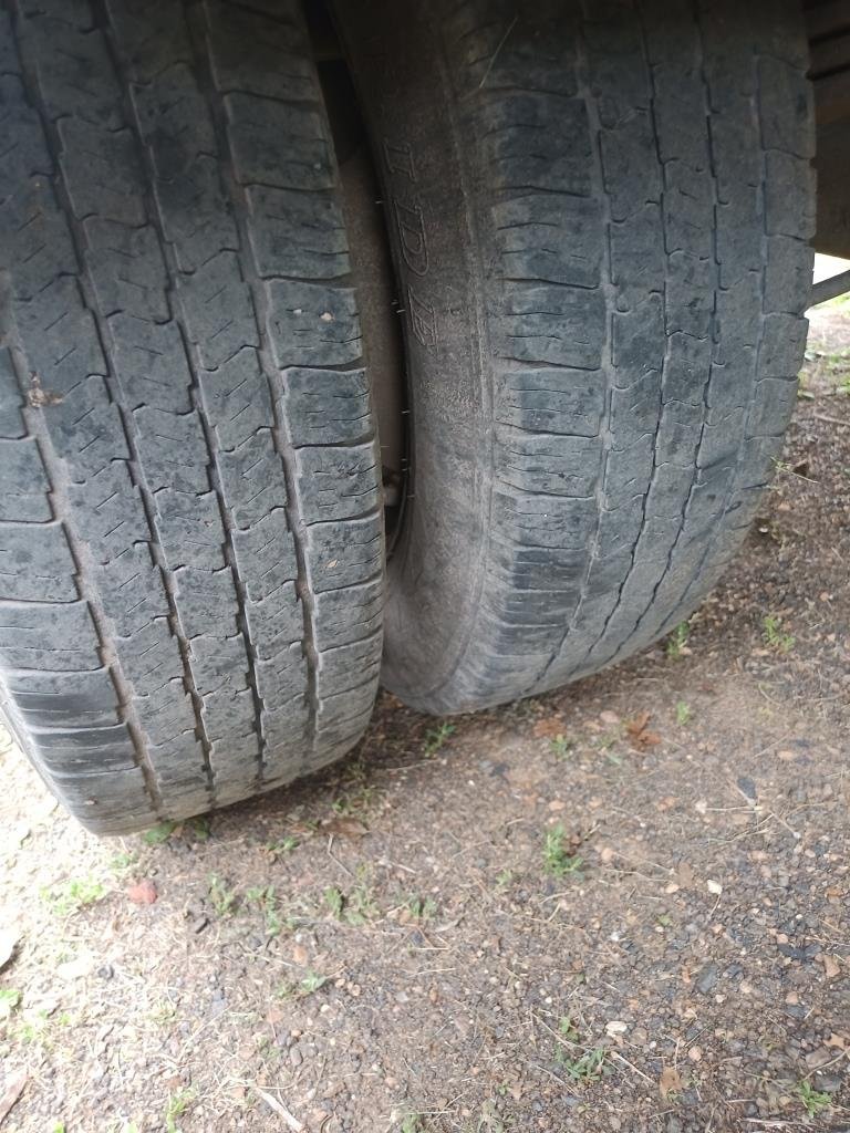

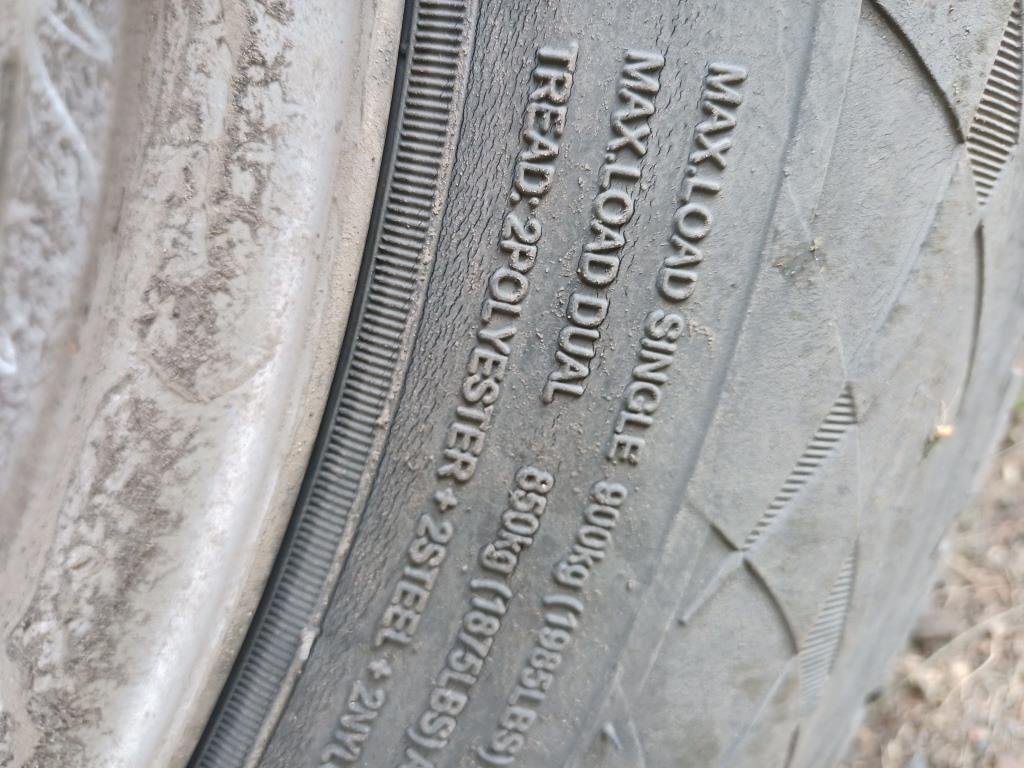

Vovchikk 1 078 Опубликовано 29 июля, 2023 (изменено) В 28.07.2023 в 11:24, Alex030569 сказал: Там давление написано,нагрузку в кг на резине я лично не видел Кстати ошибся, на 195 резине нагрузка больше, наверно на прошлогодней резине смотрел, она тоже была 195. Ну и фото Гудрайта, пробег тысяч 30 не больше. Наверно все-таки сказывается грунтовка со скальником. С переду Триангл дорожку снял, пробег 50 весь практически лысый и порезаный, даже корд на оном колесе вылез, второе небольшой винт и грыжа. Изменено 29 июля, 2023 пользователем Vovchikk Поделиться сообщением Ссылка на сообщение Поделиться на другие сайты

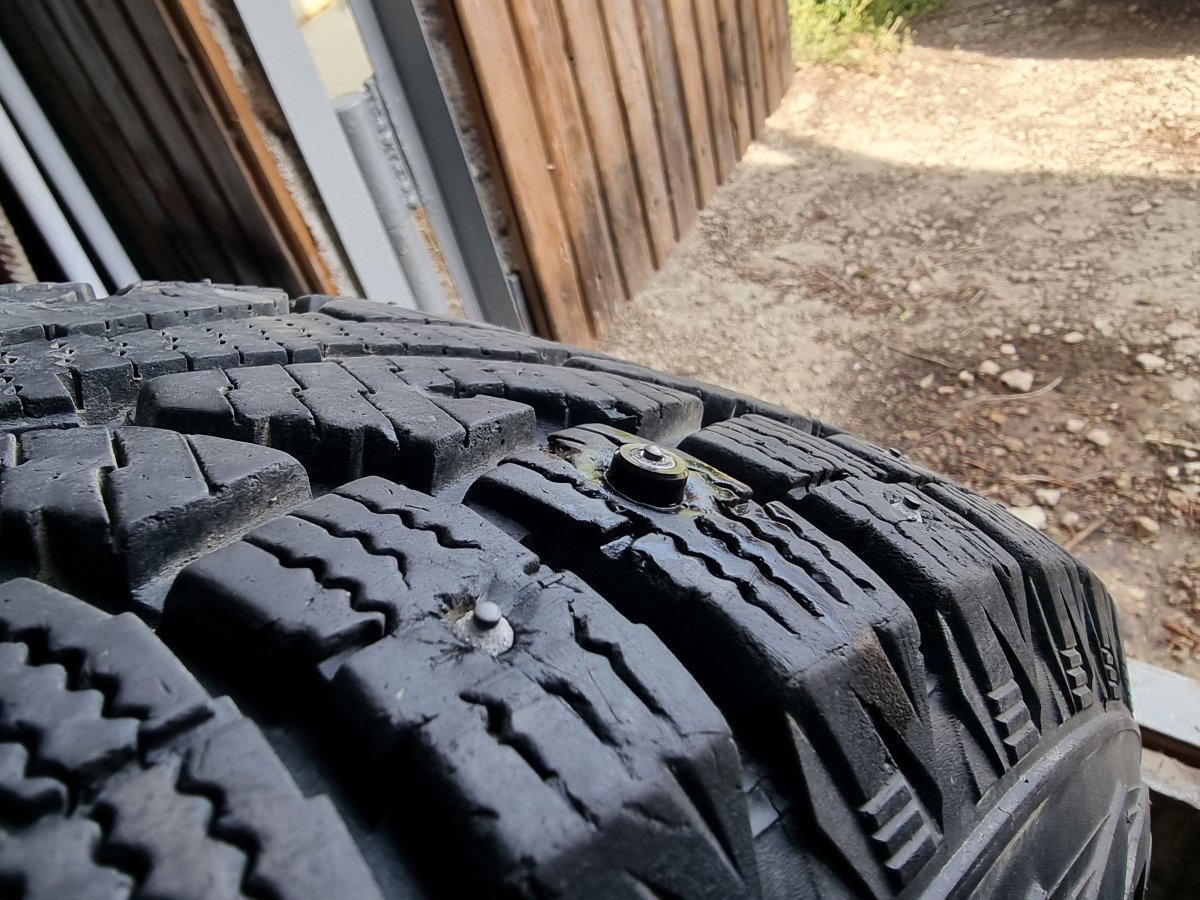

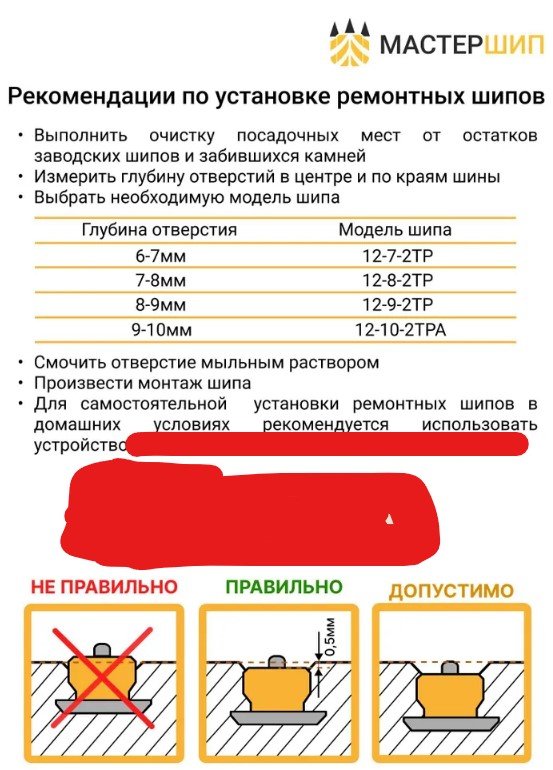

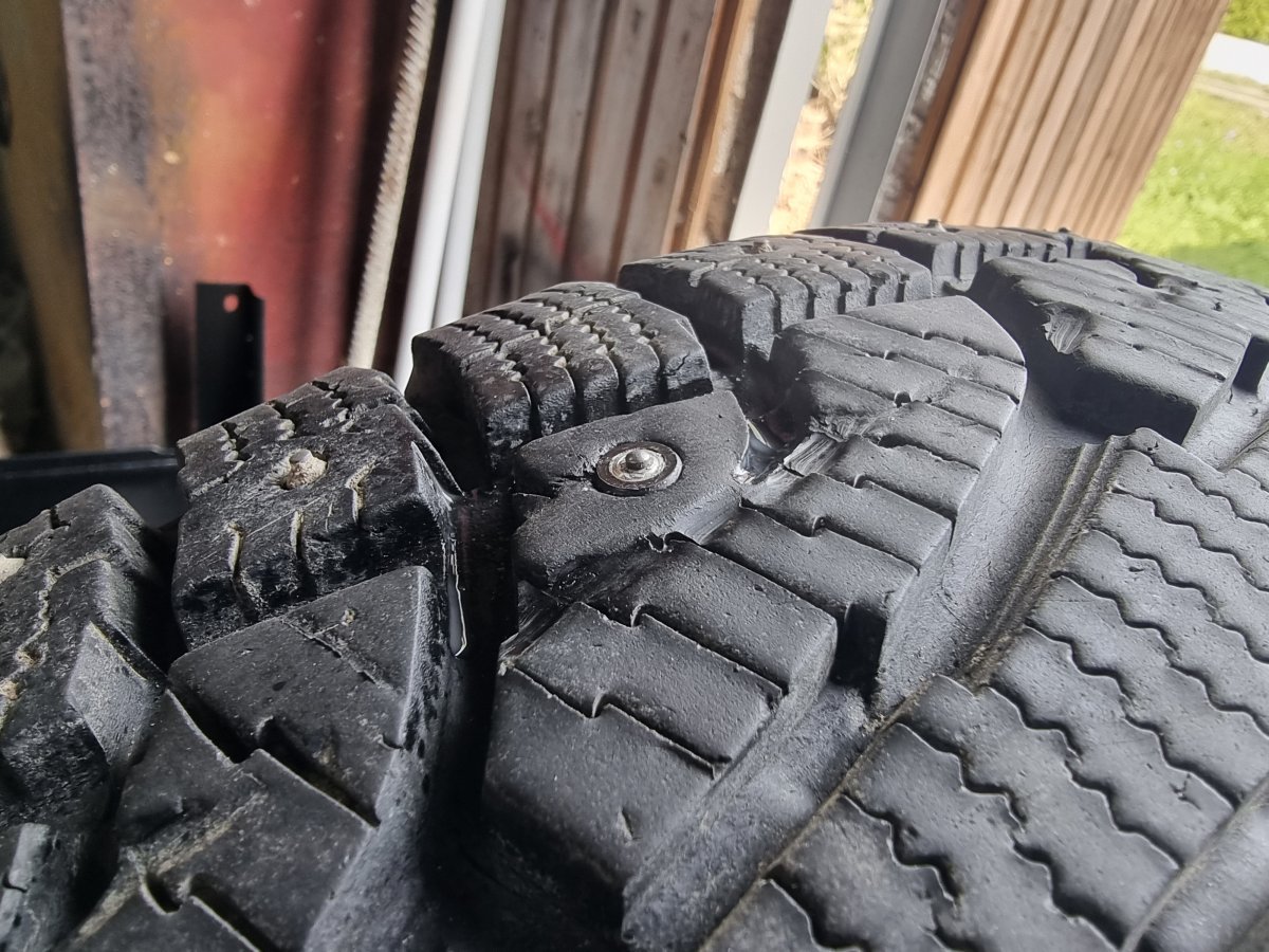

PanDiman 2 028 Опубликовано 5 сентября, 2023 В 03.10.2022 в 21:11, Маховик1 сказал: @PanDiman Отпишись потом по мере использования пожалуйста. попробовал сегодня дошиповать колесо. Обязательно надо очищать отверстие от грязи, смачивать мыльным раствором, я использовал чернитель шин, там в нем силикон присутствует. Шуруповёрт ставим на маленькую скорость (на первую, там у меня до 400 об/мин). Пару раз шип не доставлялся в отверстие, думаю нажимал не так сильно. Замеряем глубину отверстия где раньше был шип (я использовал вот такой приборчик https://aliexpress.ru/item/1005004187293309.html?sku_id=12000033943501620&spm=a2g2w.productlist.search_results.2.7acc4aa6F7RAY3) и подбираем ремонтный шип в зависимости от глубины (в описании шипов все указано ) https://www.ozon.ru/product/remontnye-shipy-tekom-10-mm-12-10-2tra-fasovka-100-sht-191131036/?advert=TAjjt0M47VDGl0snH0LljD7ifnq70EjotW1yA7gwk612qIdpncCsoai3KZNL-UDJoD5BqZ12t8iTS7-CrBnpSh4fvRxwlrJ5CKl9lVPSVL4wxDtBw0g8ns73QqpTiB39nhJc0r6Cx6zOkWt-AHcDcTonyh77DzW8fOjW&avtc=1&avte=2&avts=1693921944&sh=e5aCAsagPw 2 Поделиться сообщением Ссылка на сообщение Поделиться на другие сайты

Alex030569 7 242 Опубликовано 6 апреля, 2024 12 минут назад, GEORGIS сказал: ну что.. на лето что ставим Неизменный Нокиан хакка Ван,из года в год на протяжении уже многих лет. @PanDiman как показала себя перешиповка? Поделиться сообщением Ссылка на сообщение Поделиться на другие сайты
Vovka31 534 Опубликовано 6 апреля, 2024 В 05.09.2023 в 16:56, PanDiman сказал: попробовал сегодня дошиповать колесо. Обязательно надо очищать отверстие от грязи, смачивать мыльным раствором, я использовал чернитель шин, там в нем силикон присутствует. Шуруповёрт ставим на маленькую скорость (на первую, там у меня до 400 об/мин). Пару раз шип не доставлялся в отверстие, думаю нажимал не так сильно. Замеряем глубину отверстия где раньше был шип (я использовал вот такой приборчик https://aliexpress.ru/item/1005004187293309.html?sku_id=12000033943501620&spm=a2g2w.productlist.search_results.2.7acc4aa6F7RAY3) и подбираем ремонтный шип в зависимости от глубины (в описании шипов все указано ) https://www.ozon.ru/product/remontnye-shipy-tekom-10-mm-12-10-2tra-fasovka-100-sht-191131036/?advert=TAjjt0M47VDGl0snH0LljD7ifnq70EjotW1yA7gwk612qIdpncCsoai3KZNL-UDJoD5BqZ12t8iTS7-CrBnpSh4fvRxwlrJ5CKl9lVPSVL4wxDtBw0g8ns73QqpTiB39nhJc0r6Cx6zOkWt-AHcDcTonyh77DzW8fOjW&avtc=1&avte=2&avts=1693921944&sh=e5aCAsagPw Тоже решил попробовать частично заменить болтающиеся шипы на Матадоре. Измеритель глубины у меня был уже вот такой https://aliexpress.ru/item/1005004187293309.html?sku_id=12000036282154731&spm=a2g2w.productlist.search_results.2.7acc4aa6F7RAY3, покупать приспособу для шуруповерта не стал, сделал самодельную из пистолета для герметиков. Попробовал на досуге, нормально сажает шип, нужно только руку набить. Только вот не получается по ихней картинке размеры подбирать. Если глубина более 7,5 мм то ставлю шип 9мм, иначе 8 мм слишком глубоко проскакивает и вообще внутри получается. Думал почему так, в точности и не понял. Есть предположение что, в отверстии для шипа посередине есть небольшой выступ, вот в него и упирается измеритель глубины, а когда шип садится он либо его прижимает, оттого так и получается, но факт остается фактом. Глубина 6,5-7,5 мм шип 8 мм, 7,5мм и более 9мм. У меня получилось пачка шипов 7 мм вообще не пригодилась пока. Поделиться сообщением Ссылка на сообщение Поделиться на другие сайты
