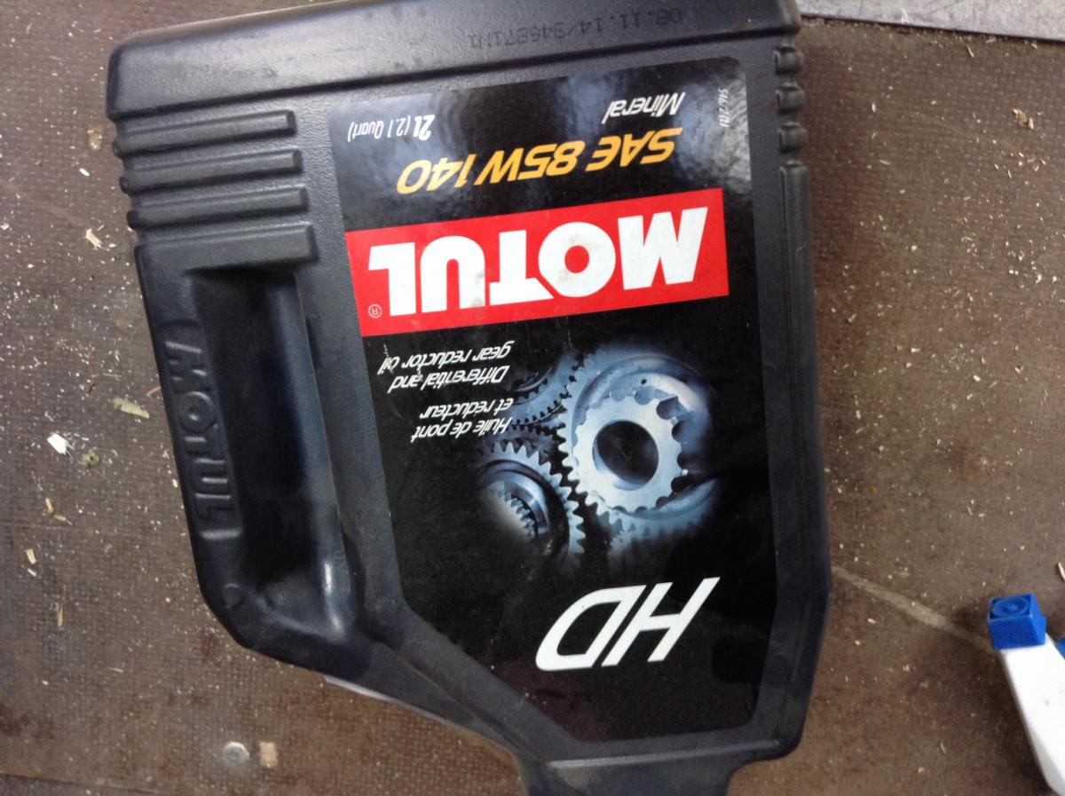

гаэелист96 34 Опубликовано 6 августа, 2015 Я вот это лью Поделиться сообщением Ссылка на сообщение Поделиться на другие сайты
Максим Павлович 123 Опубликовано 6 августа, 2015 Я вот это льюЯ именно такое и слил со своей кпп. Теперь хочу его залить в мост, но купить этой же марки накладно получается, поэтому озадачился вопросом можно ли в это масло залить какое нибудь подешевле Поделиться сообщением Ссылка на сообщение Поделиться на другие сайты
