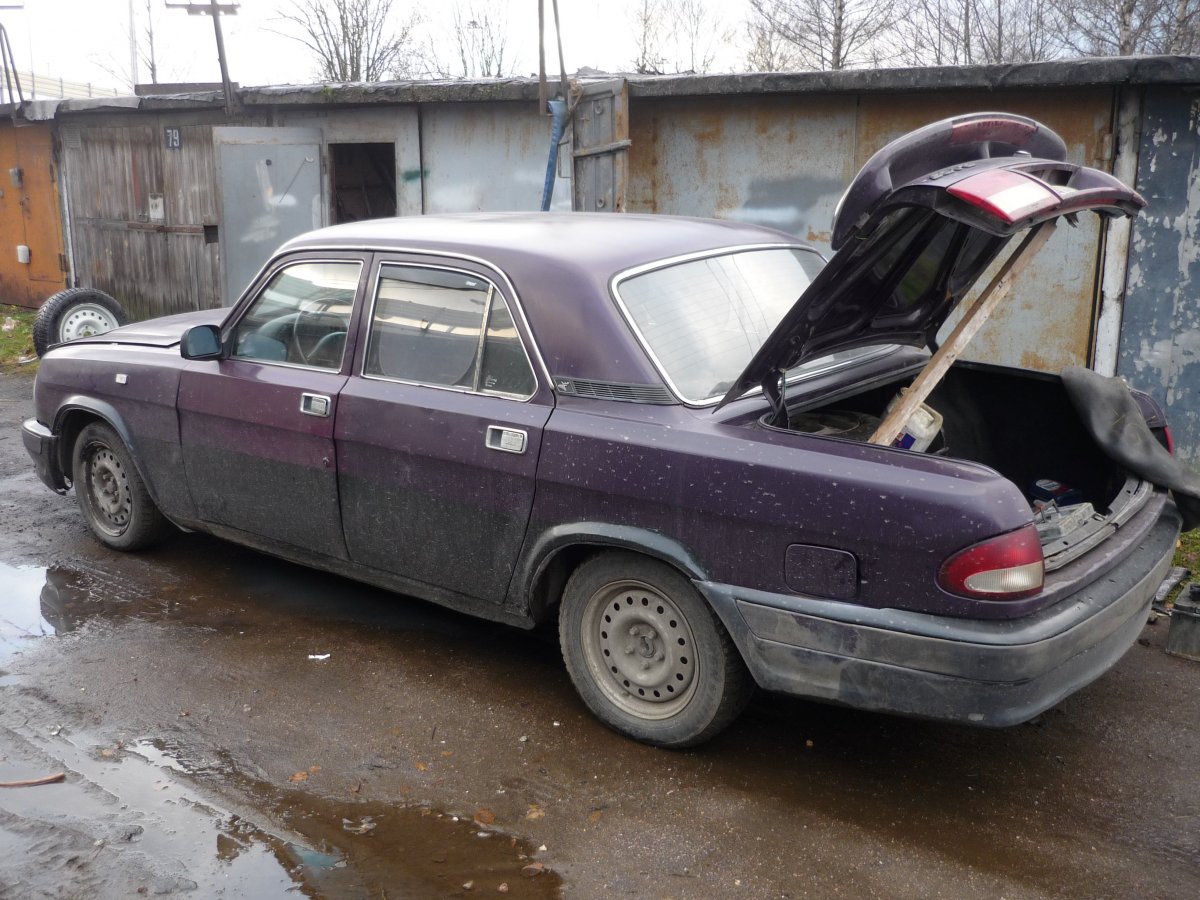

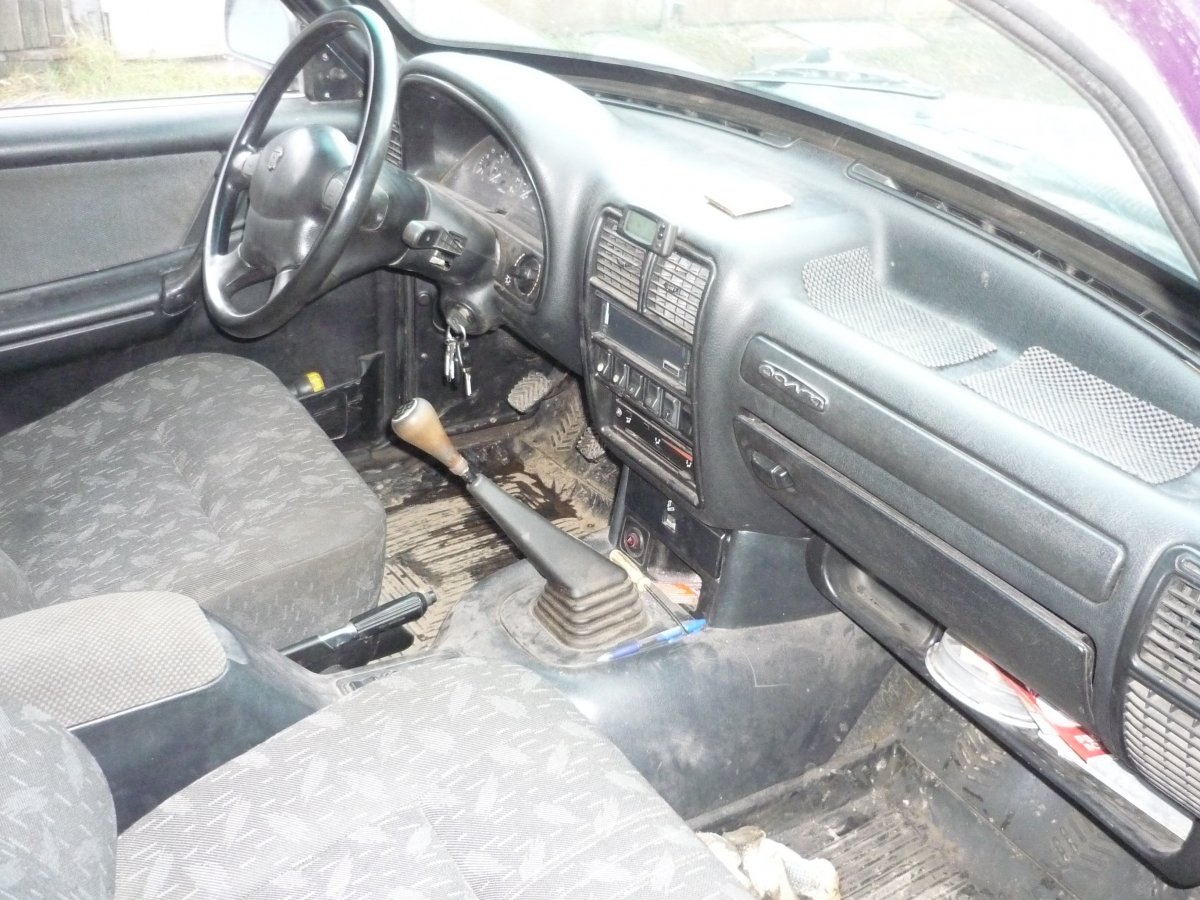

дёма 9 Опубликовано 14 ноября, 2010 Ну вот мужики...решилось.Взял себе донора.ГАЗ-3110,двиг 406.2,1-кап.ремонт двиг. пробег 10000.Авто 99 года выпуска.150 л.с.На новогодние каникулы нашёл себе занятие по перестановки двигателя.Даже жалко дербанить волгочку... :D (авто в хорошем состоянии.)Фотки попозже днём выложу.Так,что если кому-чего по салону и остаткам от авто надо-обращайтесь.Сразу пишу передние эл. стеклоподьёмники есть.Колёса зимние шипованные (направленного рисунка) Поделиться сообщением Ссылка на сообщение Поделиться на другие сайты

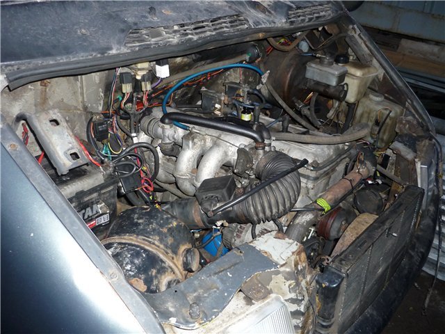

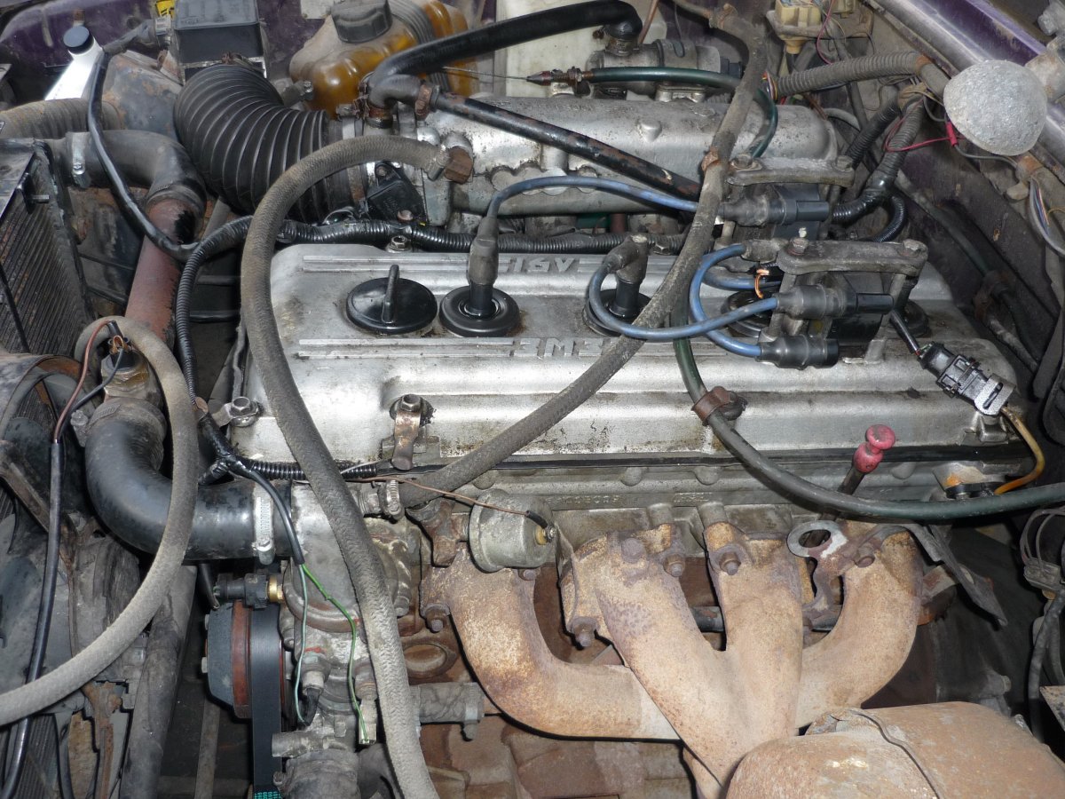

дёма 9 Опубликовано 14 ноября, 2010 а вот и фотки... катаюсь второй день,двигатель в норме.Тянет хорошо,пока нареканий и разочарования нет. Поделиться сообщением Ссылка на сообщение Поделиться на другие сайты

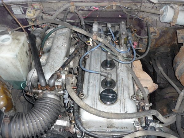

дёма 9 Опубликовано 15 марта, 2011 Вот наконец-то добрался до компа. На сегодняшний день нарисовалась такая картинка...Волгу(движок) обкатал.Качественный.Поставил машину на прикол для разбора и изьятия двигателя.Снять движок оказалось не сложно,имея опыт общения с 402.Всю косу двигателя от датчиков отключать не стал,а только снял микас 5.4 и косу через отверстие вынул в моторный отсек.Остатки от кузова сдал в лом. После этого началось документальное оформление процесса.Авто списал в утиль с получением справки на двигатель.Пришлось движок тащщить с собой на площадку.Справку получил.Теперь разобрал свою газель для постановки этого движка.На своей собираюсь менять проводку всю ЦЕЛИКОМ НА НОВУЮ.Для этого купил проводку 3302 406 рестайлинг.Щас ждём выходных и ГЛАВНОГО ЭЛЕКТРИКА..Серёгу (фарика). На фото кстати КУЗОВ ОТ ВОЛГИ ЦЕЛИКОМ ПОСЛЕ УТРАМБОВКИ ЕГО ЭКСКАВАТОРОМ. :D :D пилить не хотелось,вот и дал покататься по авто экскаватору. Поделиться сообщением Ссылка на сообщение Поделиться на другие сайты

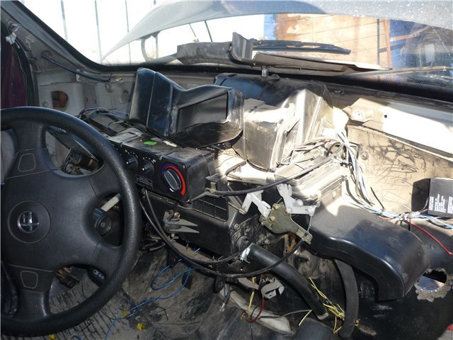

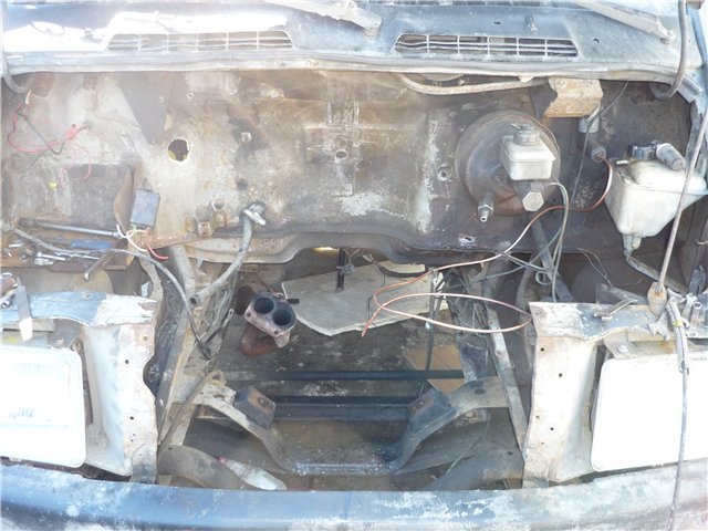

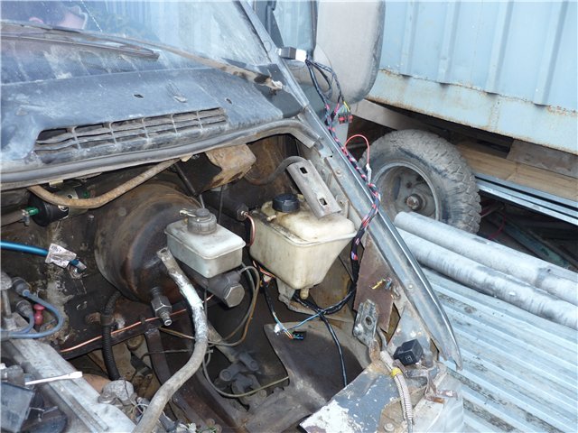

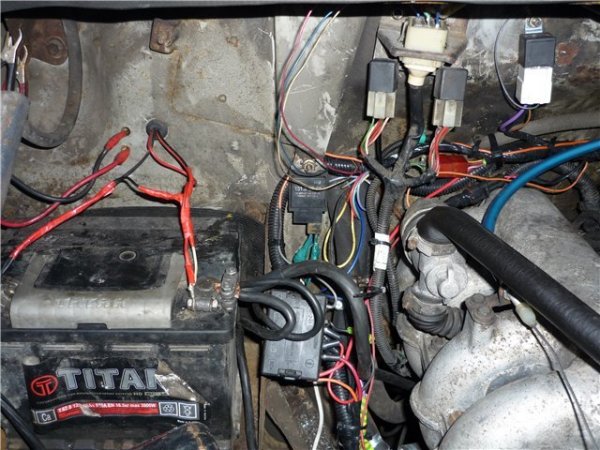

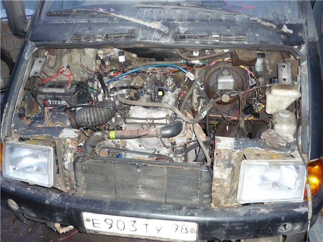

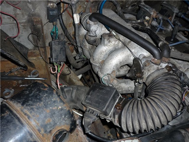

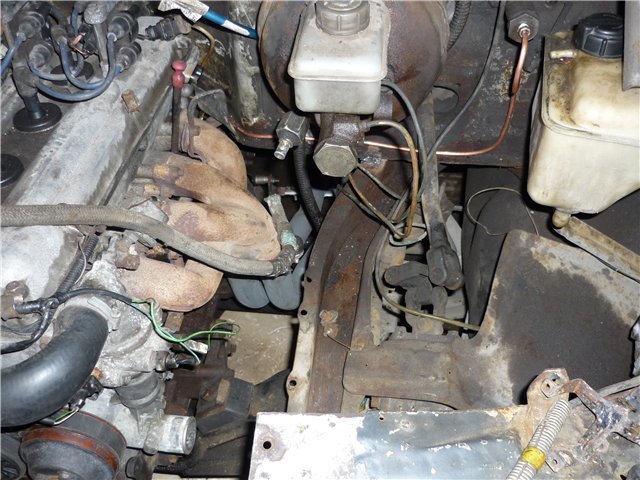

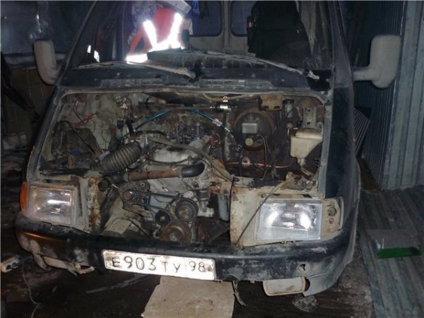

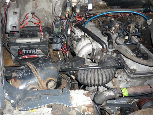

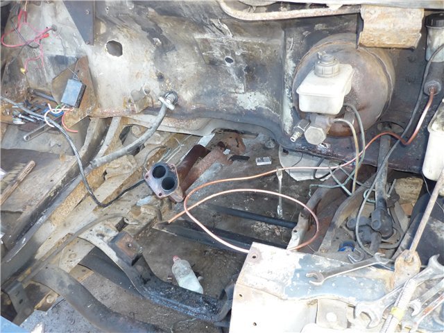

дёма 9 Опубликовано 18 марта, 2011 Итак ребятки...наконец-то я разобрал газельку.Моторный и салон целиком избавил от старой проводки. Просверлил отверстие под проводку Микаса в салон.Перенёс рабочий цилиндр сцепления на другую сторону На этом переделки закончились... И началась установка 406.2 в газель..Проблемм с установкой не возникло.Прошло всё гладко.На выходных будем подключать электрику и пробовать заводить. Поделиться сообщением Ссылка на сообщение Поделиться на другие сайты

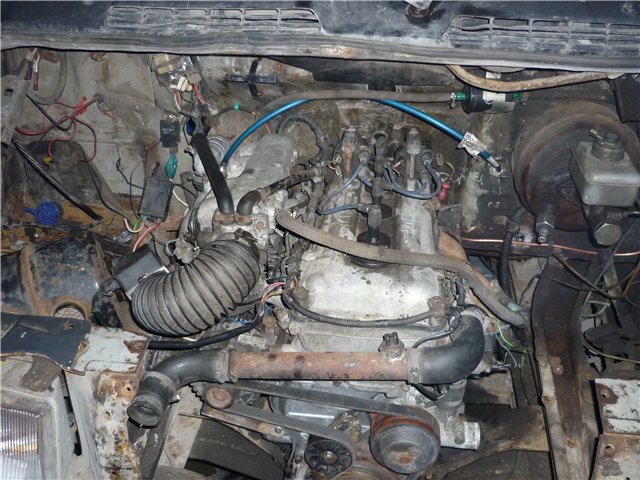

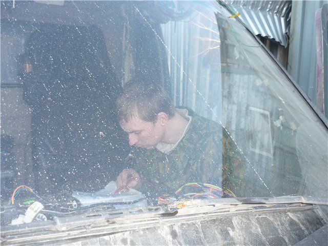

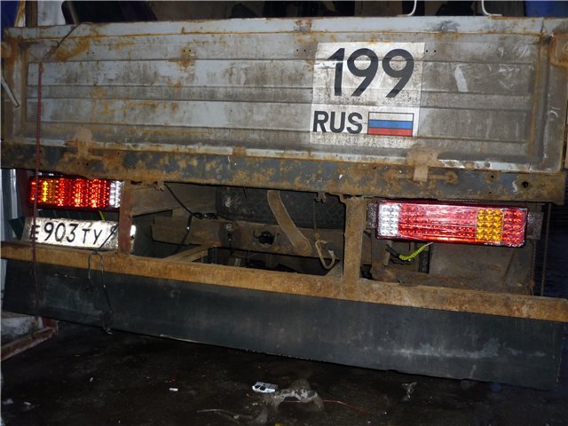

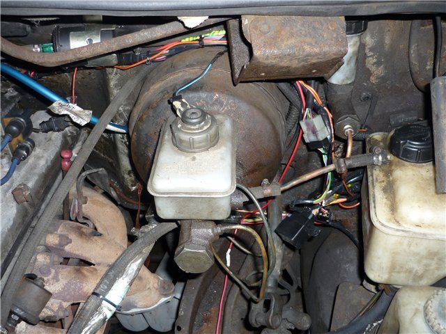

дёма 9 Опубликовано 19 марта, 2011 вот и очередной день прошёл в работе до позна.Сегодня пробовал подключить систему охлаждения,без переделок не получилось.Пришлось патрубки печки пропускать через отверстие,которое делал для проводки микаса. После этого подключить патрубки стало возможным.По электрике делал всё Серёга (фарик).Обматерил меня с моими новыми задними фанарями :D .Эти редиски..китайцы забыли в клемниках провода оголить..зажимали прям за оплётку.В результате контакта ни где не было..пока искали в чём дело сломали пару патронов...Вопщем китайские фанари не прошли и метра по дороге-сломались.Завтра поеду опять за фанарями.Уже попробую купить от супермаза.Может они по крепче будут. Вот чего у нас за сегодня получилось. Поделиться сообщением Ссылка на сообщение Поделиться на другие сайты
дёма 9 Опубликовано 22 марта, 2011 вот собственно и всё...благодаря Серёге(фарику) электрика и двигатель подключены.Всё работает..СПАСИБО СЕРГУНЬ!!!!! Поделиться сообщением Ссылка на сообщение Поделиться на другие сайты
дёма 9 Опубликовано 23 марта, 2011 :D пробная поездка прошла успешно,за исключением маленьких нюансов.Спидометр,одометр не работает и поворотник иногда контакт пропадает.Движок работает хорошо,с 402 вообще не сравнить.Шумность в салоне раза вдва меньше стала.По резвее приём.Расход горючки по б\к..примерно от 8-10л\100км при скорости 80-100.Заезд устраивал по кольцу.Пока очень доволен.Завтра поеду справочку для гаи заберу..и на постановку на учёт. Поделиться сообщением Ссылка на сообщение Поделиться на другие сайты
