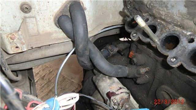

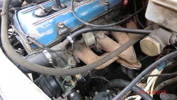

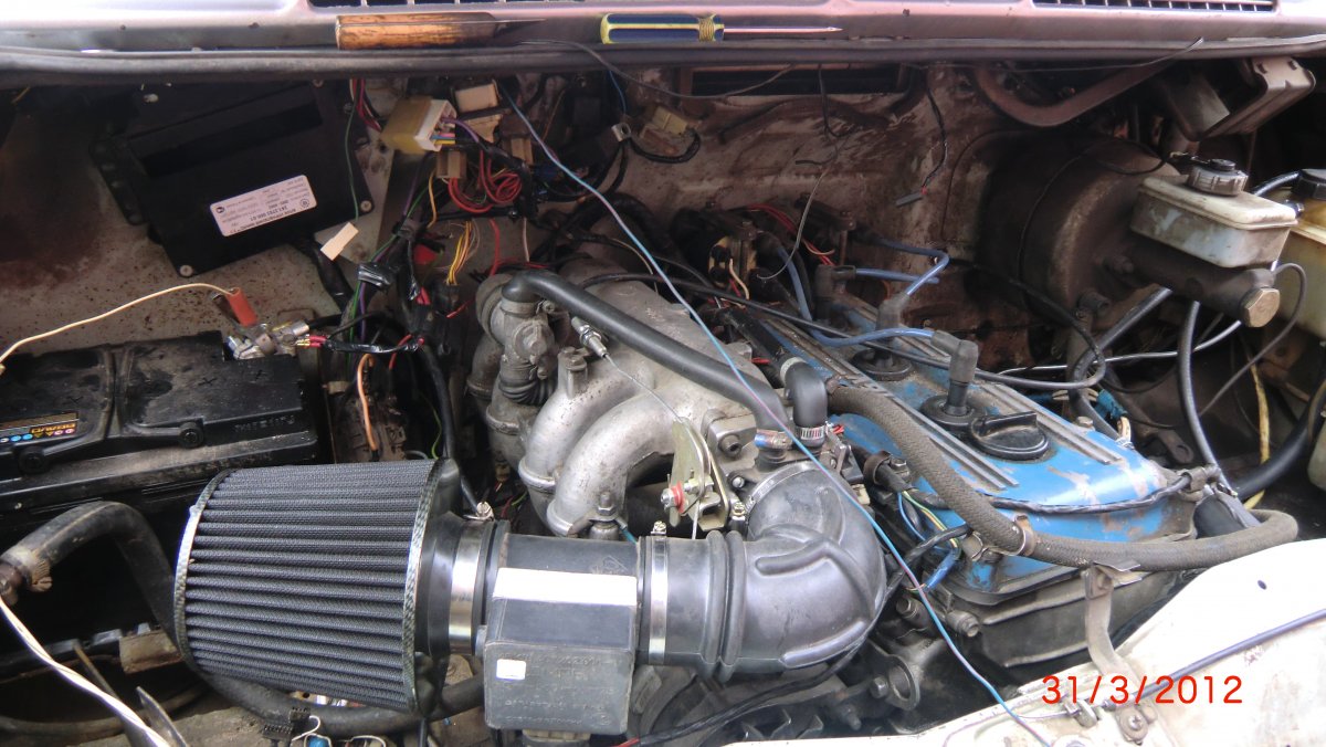

DDDD 5 Опубликовано 21 марта, 2012 эт собственно ОНА .. а вот ее начинка . ОГО какой он добрый !!!наверно есть причинка.. молодежь идет на замену уставшего никто не знает на сколько крепок даже на мойку везти не стали слепленный из грязи слепок . донора нет на фото не будет "хвостом дракона" влупил он плиты бампер и задние фонари по самые двери вбиты При установке мотора в сборе снимите катушки, мешают а в остальном нормально он туда попадает! Поделиться сообщением Ссылка на сообщение Поделиться на другие сайты

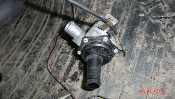

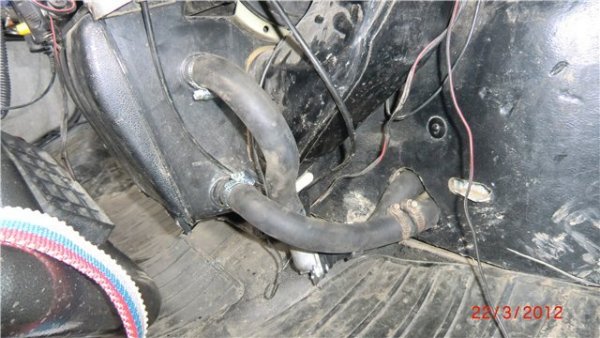

DDDD 5 Опубликовано 23 марта, 2012 патрубки новой не ,"бизнес",панели кран от любимицы волги поставили все подошло как нельзя лучше и все работать заставили Поделиться сообщением Ссылка на сообщение Поделиться на другие сайты
ilian32 624 Опубликовано 23 марта, 2012 Мне электроклапан покайфу ,думаю и на вторую внедрить !! ;) Поделиться сообщением Ссылка на сообщение Поделиться на другие сайты
DDDD 5 Опубликовано 24 марта, 2012 да себе мозгую как от е3 установить . чтоб при закрытом циркуляция была . Поделиться сообщением Ссылка на сообщение Поделиться на другие сайты

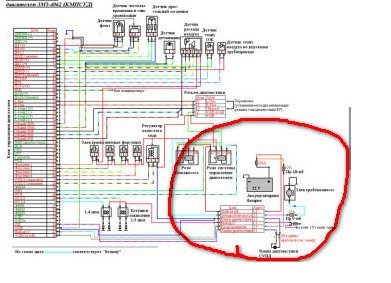

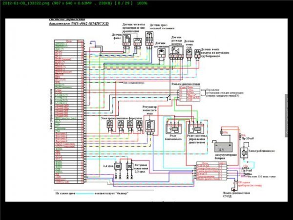

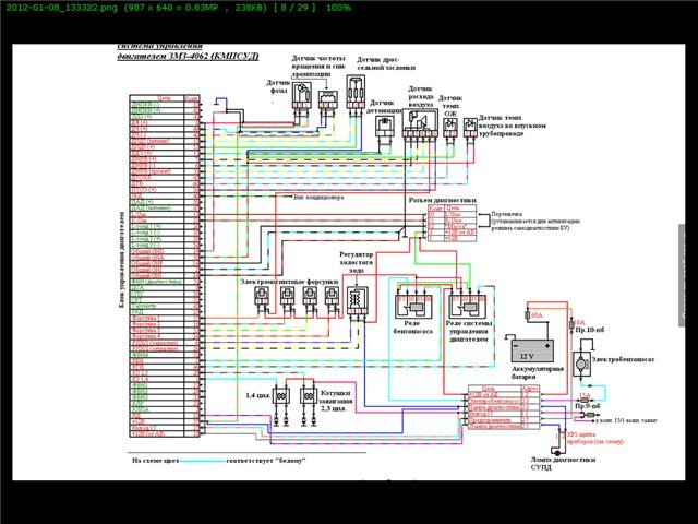

MagneticMan 6 Опубликовано 8 апреля, 2012 а можно как то схему получше выложить? невидно подписей где какие хвосты. или сцыль откуда взята Поделиться сообщением Ссылка на сообщение Поделиться на другие сайты

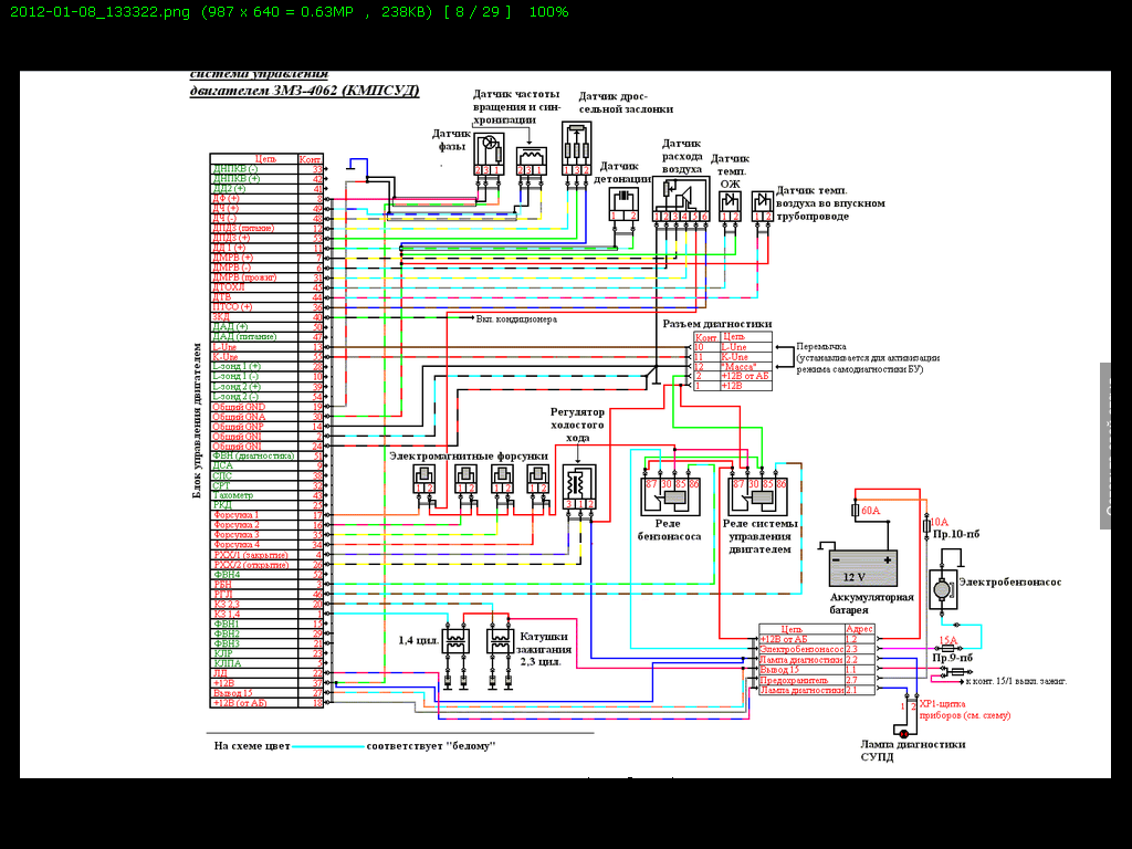

Леха306 52 1 480 Опубликовано 8 апреля, 2012 MagneticMan сказал: а можно как то схему получше выложить? невидно подписей где какие хвосты. или сцыль откуда взята вот держи Поделиться сообщением Ссылка на сообщение Поделиться на другие сайты
MagneticMan 6 Опубликовано 8 апреля, 2012 это не та...!!!разьем с21 нерасписан как на оригинале. Поделиться сообщением Ссылка на сообщение Поделиться на другие сайты
лехан 340 Опубликовано 9 апреля, 2012 держи! взята непомню на каком форуме волгаводов. чудом сохранилась на компе Поделиться сообщением Ссылка на сообщение Поделиться на другие сайты
DDDD 5 Опубликовано 9 апреля, 2012 машинка катается пока нет возможности перефоткать чуть позже сделаю по поводу проводки вот немного схему позже жгут моторный не претерпел изменений кроме добавил выход с эбу на управление реле вентилятора основные изменения коснулись штатного жгута змз 402 . Поделиться сообщением Ссылка на сообщение Поделиться на другие сайты
лехан 340 Опубликовано 9 апреля, 2012 вот так покрупней 1 Поделиться сообщением Ссылка на сообщение Поделиться на другие сайты
