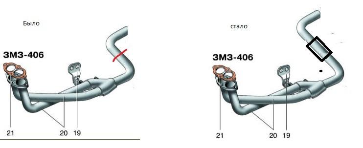

StrikE 15 Опубликовано 31 марта, 2013 (изменено) Я удлинял волговские 406 штаны просто разрезав болгаркой, одев трубу большего диаметра и проварив сваркой. Само собой перенес выхлоп на другую сторону. А на РЦС просто трубку длинее и все. Изменено 31 марта, 2013 пользователем StrikE Поделиться сообщением Ссылка на сообщение Поделиться на другие сайты
лехан 340 Опубликовано 31 марта, 2013 блин, фото бы ребят. тяжело так всё понять, не видя наглядно. мож у кого фотки завалялись? поищите я вот как сделал- волговские штаны оставил без изменений и глушак оставил где был , между ними вставил S образную трубу от соболя правда из неё посередине вырезал сантиметров 10 (сварной шов за карданом не видать на фото) в планах поставить ышшо один глушак на другую сторону тоесть сделать раздельный выхлоп 1-4 цилиндры на одну сторону,2-3 на другую. Поделиться сообщением Ссылка на сообщение Поделиться на другие сайты

лехан 340 Опубликовано 6 апреля, 2013 я вот как сделал- волговские штаны оставил без изменений и глушак оставил где был , между ними вставил S образную трубу от соболя правда из неё посередине вырезал сантиметров 10 (сварной шов за карданом не видать на фото) в планах поставить ышшо один глушак на другую сторону тоесть сделать раздельный выхлоп 1-4 цилиндры на одну сторону,2-3 на другую.Блин , забыл малость - на волговских штанах S ОБРАЗНЫЙ ИЗГИБ БЫЛ ПРИВАРЕН СВОЙ но по ширине изгиба маловат ,я его и отрезал и поставил от соболя. Хотя сегодня друг тоже перекинул пихло от волги и штаны волговские притулил не изменяя их. ПЫ. СЫ. действовал по инструкциям из этой статьи! Так что всем спасибо Поделиться сообщением Ссылка на сообщение Поделиться на другие сайты
