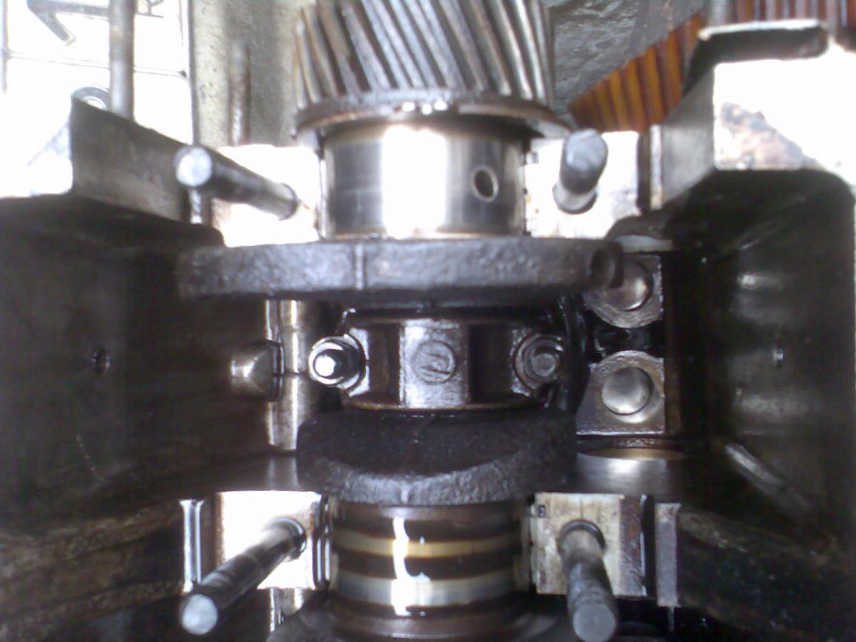

AVC 62 Опубликовано 3 октября, 2012 Какой придурок придумал такие вкладыши - да вешать таковых горе конструкторов надо за яица. Я поставил коренные вкладыши все с проточкой - ПРОБЛЕМА СРАЗУ ПРОПАЛА - двигатель заработал ровно, без подкливания, свободно. В общем снова нас завод раскрутил на бабки - вместо одного комплекта коренных вкладышей приходится покупать два комплекта - и ставить все с проточкой, а цельные - на вечное хранение. Ребята - ни кому не советую ставить коренные вкладыши без проточки - коленчатый вал запорите в момент. ПОЗОР ЗАВОДУ ИЗГОТОВИТЕЛЮ !!!!Какой двигатель? Какого года изготовления?Какие покупали вкладыши? Где? И причем тут завод-изготовитель? Может, это слегка некомпетентный эксплуатант? Поделиться сообщением Ссылка на сообщение Поделиться на другие сайты

Всеславович 13 Опубликовано 4 октября, 2012 Александр - попробую загрузить фото по вкладышам. Если на словах и более подробно - мною куплено ТРИ упаковки у Вашего официального представителя в городе Челябинск - ЗАО АВТОТЕХСНАБ по улице Механическая 14, телефон отдела запасных частей 8-351-7720933, вкладыши коренные, размер - стандартный, на 402 двигатель. Маркировка на упаковке 24-1000102-01. Фирма мзготовитель: ООО Дайдо Металл Русь, адрес: г. Заволжье, улица Советская 1А,телефоны.. Это что же - считать эти вкладыши китайской подделкой? - тогда почему в продаже у Вашего официального представителя??? Если не докомплект - сразу в трех упаковках одно и тоже - а именно - 5 вкладышей с проточкой и 5 вкладышей БЕЗ ПРОТОЧКИ !!! Обьехал еще несколько магазинов в Челябинске - все одно и тоже, правда чуть цена повыше. Так как быть в этом случае? А на упаковке написано ЗАВОЛЖСКИЕ ВКЛАДЫШИ, ПРОДУКЦИЯ ПОСТАВЛЯЕТСЯ НА СБОРОЧНЫЙ КОНВЕЕР !!! Значит велика вероятность - что и на новых машинах - в двигателях ЗМЗ установлены именно такие коренные вкладыши - БЕЗ ПРОТОЧЕК !!! Не пора ли бить в колокала? Эту тему уже поднимал один из форумчан, не помню в какой теме - если найду - напишу - да только все, и Вы в том числе это мимо ушей пропустили. А видимо не я такой один - который в этих вкладышах мину распознал. Поделиться сообщением Ссылка на сообщение Поделиться на другие сайты

Всеславович 13 Опубликовано 5 октября, 2012 Ребята - а вот продолжение темы о коренных вкладышах для 402го мотора. Это интересно - читайте все!!!! Официальный ответ завода изготовителя!!!! От кого: Тепленин Сергей Викторович <sergey.teplenin@daidorussia.com> Кому: <super-andrej@mail.ru> Копии: Переадресовано от: Переадресовано для: Дата переадресации: Комментарий: 4 октября 2012, 19:592 файла важное Отправить подтверждение о прочтении Отправитель письма запросил подтверждение о прочтении. Что это? В данном письме обнаружено опасное содержимое, некоторые изображения заблокированы. Рекомендуем вам не переходить по ссылкам из письма и не скачивать никакие вложения. Подробнее Письмо попало в папку «Спам», потому что ранее вы указали, что сообщения от отправителя sergey.teplenin@daidorussia.comявляются спамом. Подробнее Письмо попало в папку «Спам», потому что оно похоже на сообщения, которые ранее были отфильтрованы нашей системой, как спам. Подробнее Картинки отключены. Показать картинки Идет загрузка ОткрытьЭто письмо можно открыть в приложении «». Приложение получит доступ к информации из этого письма. Уважаемый Андрей Всеславович! Спасибо Вам за письмо и проявленный интерес к нашей продукции. Применение комплектации коренных вкладышей по типу: верхние (5 дет.) с масляной канавкой и отверстием, нижние (5 дет.) - без масляной канавки и отверстия, осуществляется с 2002 года. Перед внедрением данного изменения совместно с ОАО «ЗМЗ» были проведены стендовые и эксплуатационные испытания вкладышей на безотказность. Данное изменение позволило значительно повысить нагрузочную и несущую способность подшипникового узла, т.к. смазочная канавка практически делит вкладыш на две части и внешняя нагрузка распространяется на меньшую площадь, а следовательно удельная нагрузка на подшипник значительно выше. А чем выше удельная нагрузка, тем меньше ресурс подшипника по прочности. Кроме того, как показали эксплуатационные испытания, данное мероприятие позволило также снизить износы коренных шеек коленчатого вала, работавших с вкладышами новой конструкции в 1,2 раза. Износы нижних коренных вкладышей без канавок в 1,8 раза меньше износов нижних коренных вкладышей с канавками. Коренные вкладыши без канавки и отверстия устанавливаются в крышки коренных опор, через которые не осуществляется подвод масла к подшипниковому узлу из масляной магистрали. В данной конструкции при пульсирующей смазке не происходит масляного голодания шатунных вкладышей. А причин перегрева шатунных вкладышей, к сожалению, может быть несколько – некачественная обработка шеек коленчатого вала, неправильная геометрия опор, попадание грязи при сборке и эксплуатации и др. , которые в конечном итоге, как следствие, могут привести к разрушению шатунных вкладышей, но не связаны непосредственно с конструкцией вкладыша. Если Вас не затруднит, прошу Вас сообщить каким образом произошёл дефект, какой выход из сложившейся ситуации Вы предприняли при ремонте. Данная информация очень важна для анализа нашими техническими специалистами. С уважением, Сергей ТепленинРуководитель департамента маркетинга и сбыта ООО "Дайдо Металл Русь" тел./факс: +7(83161)21233 тел./факс: +7(83161)37789 www.daidorussia.ru sergey.teplenin@daidorussia.com Поделиться сообщением Ссылка на сообщение Поделиться на другие сайты
Гость user5688. Опубликовано 6 октября, 2012 даже завод не захотел играться в эти глупые игры ... ну кто поймался на незнании теории тут 1-2 , так им это нафиг не надо , знать что отверстие в коренной шейке коленвала сквозное и попеременно через разные концы этого канала подается масло к нижнему вкладышу , который и должен быть без проточки ...скучно... Поделиться сообщением Ссылка на сообщение Поделиться на другие сайты
Гость user5688. Опубликовано 6 октября, 2012 (изменено) пришлось почитать ...для смазки коренных вкладышей вообще не требуется канавка в верхнем вкладыше - вкладыши 3 коренной шейки без канавок , оба , и в самой шейке нет отверстий никаких ... пишут о вероятности существования валов змз 402 со сквозным диаметральным отверстием коренной шейки ... Изменено 6 октября, 2012 пользователем user5688. Поделиться сообщением Ссылка на сообщение Поделиться на другие сайты
Всеславович 13 Опубликовано 7 октября, 2012 даже завод не захотел играться в эти глупые игры ... ну кто поймался на незнании теории тут 1-2 , так им это нафиг не надо , знать что отверстие в коренной шейке коленвала сквозное и попеременно через разные концы этого канала подается масло к нижнему вкладышу , который и должен быть без проточки ...скучно...Уважаемый - советую разобрать 402 мотор и внимательно осмотреть 1,2,4 и 5 коренные шейки коленчатого вала. Попробую загрузить фото - если получится - то хорошо видно: положение коленвала - первый цилиндр в верхней мертвой точке. на первой шейке - отверстие видно - но оно не сквозное через всю эту шейку. На второй коренной шейке - отверстие под смазку НЕ ВИДНО - что подтверждает то что отверстие НЕ СКВОЗНОЕ !!!Что касается ТРЕТЬЕЙ коренной шейки - проточка обоих вкладышей НУЖНА - что бы масло было вкруговую всей шейки под давлением!!! - при этом происходит надежная смазывание всей поверхности этой шейки. А расчитывать на возникновение устойчивого "маслянного клина" в случае отсутствия проточек - не те нагрузки - в двигателе нагрузки значительно выше и масло при таких нагрузках выдавливается очень быстро из зазора КВ - вкладыш - и будет происходить трение по сухому. Вот Вам и вывод - к шатунным шейкам масло подается не постоянно - и чуть более 180 градусов поворота колен-вала. Как результат - мой плачевный опыт - менее 2 т.км - и КВ в шлифовку. Сегодня достану из двигателя - промерю - и напишу износы. Поделиться сообщением Ссылка на сообщение Поделиться на другие сайты
Гость user5688. Опубликовано 7 октября, 2012 ну схема хорошая , везде проточки , но эта схема будет быстрее приходить к капремонту по нехватке давления масла на холостых - никуда от этого не денешься ...все таки сквозное отверстие в вале - такая схема должна выигрывать времязаводское исполнение требует высоковязких масел , и оно же , дольше проживет до капремонта ...------------по поводу средней шейки , проточки не нужны и дырки в вале тоже , но есть минус - эта шейка будет подниматься на свою высоту ... деформация ... Поделиться сообщением Ссылка на сообщение Поделиться на другие сайты
Гость user5688. Опубликовано 7 октября, 2012 минеральные масла трудно выдавливаются ...на иномарках для применения самых низковязких масел , проточка заходит на пол сантиметра на нижний вкладыш + сквозное отверстие в вале , то есть они не оставляют без давления шатунную шейку вообще , но масло не масло ... Поделиться сообщением Ссылка на сообщение Поделиться на другие сайты
Всеславович 13 Опубликовано 7 октября, 2012 Если бы в коренных шейках были сквозные отверстия - то я с тобой полностью согласен - нижний вкладыш без проточки - увеличивается площадь опоры - уменьшается износ и увеличивается долговечность. Вал снять не успел - стемнело - зато движок подвесил - завтра операцию начну по замене КВ - вот тогда и видно будет все прелести использования вкладышей без проточек. У меня два 402х движка - и на обоих КВ без сквозных отверстий. Поделиться сообщением Ссылка на сообщение Поделиться на другие сайты
