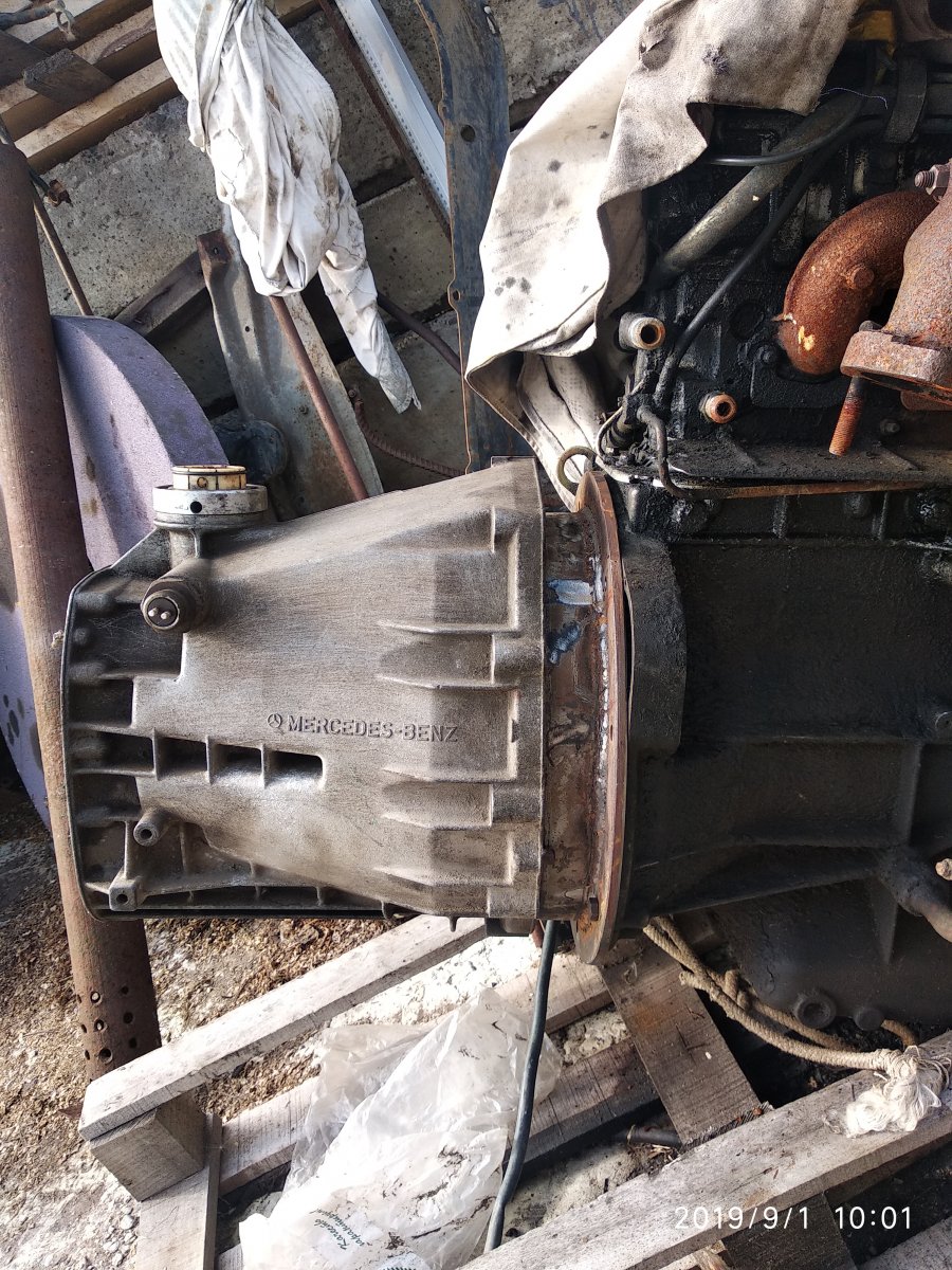

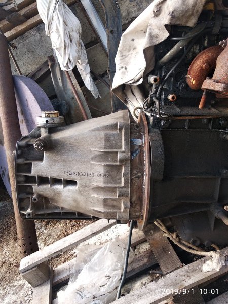

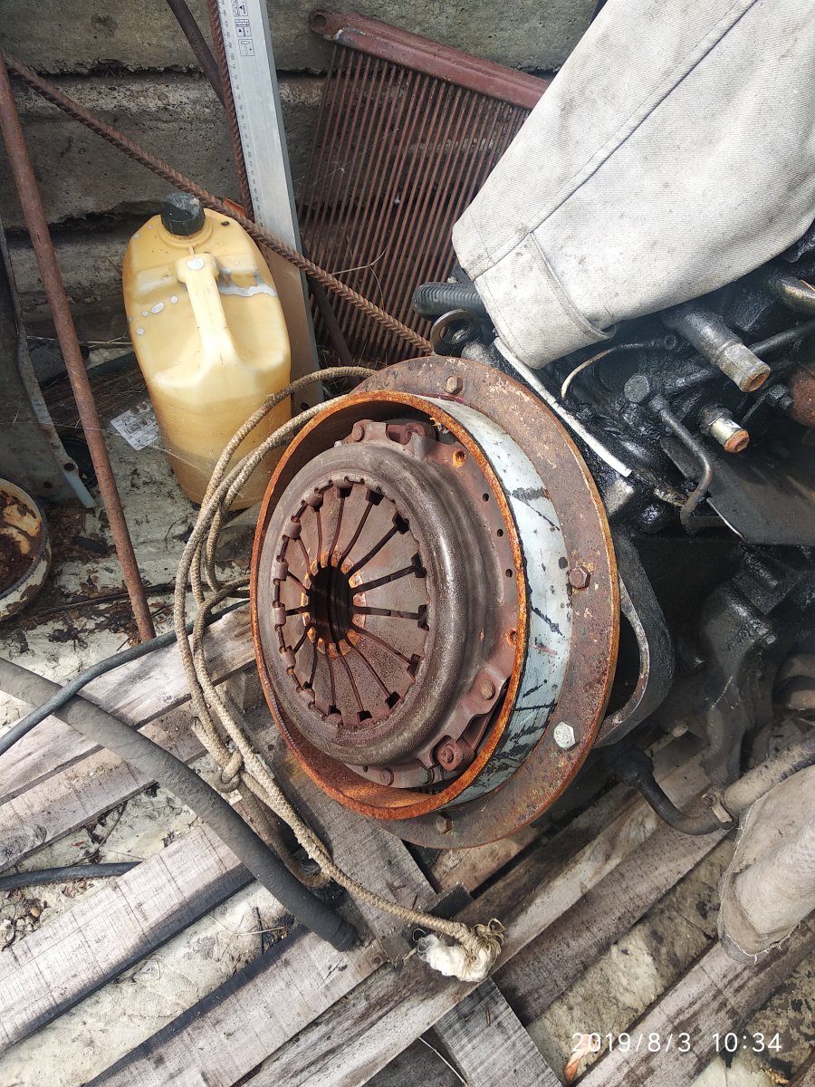

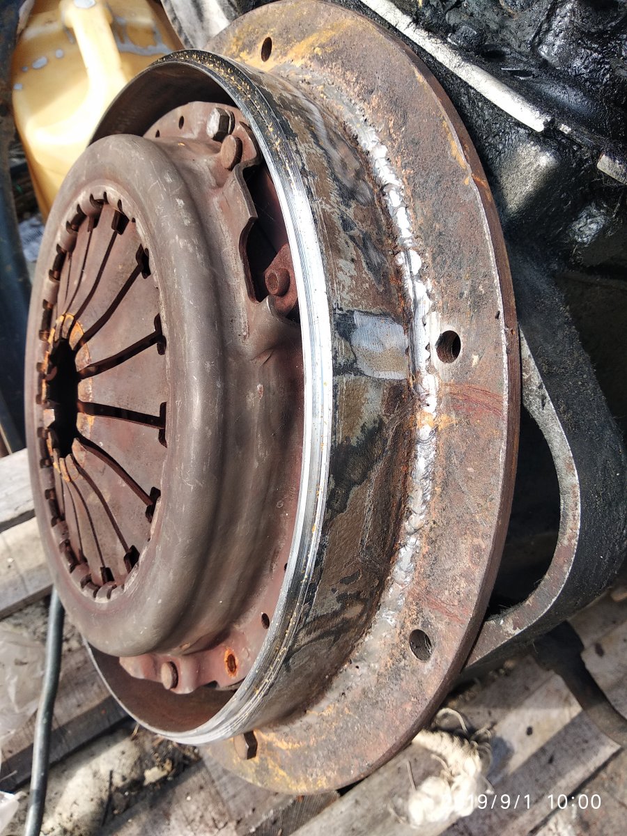

так у него пятая прямая. Это еще нужно пару в мосту менять. Да и вообще это газоновская коробка. Пока не вариант. Да и ценник у них нормальный. Решели делать проект Штайер и КПП Мерседес 711.603. . Путем переходной плиты и соединения первичного вала от Газели и Мерседеса. Чтобы сцепление оставить газелевское. КПП уже оплатил. Через неделю придет. Дальше больше. Все расскажу и напишу.

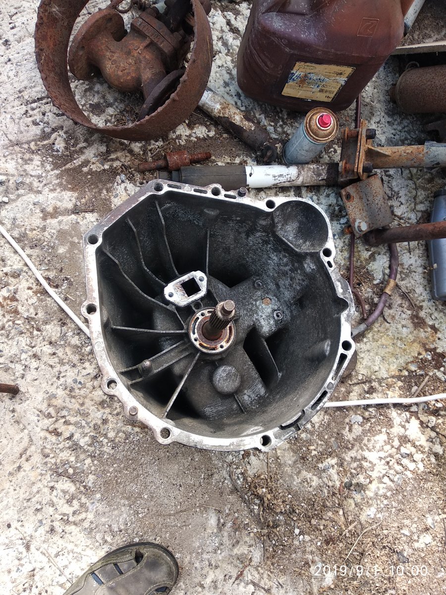

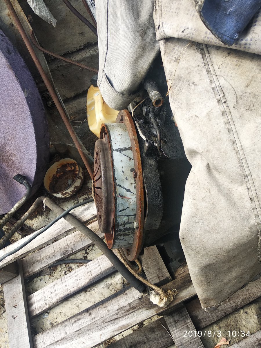

Колокол переходной выточил у токаря. Осталось вал удлинить и пробовать. Сейчас лето. Времени пока на нет на нее. А так ещё немного осталось

От двигателя к колоколу КПП. Завтра если не забуду сфоткаю заготовку

Вот только и думаю об этом чтоб фотки выложить.Чего там интересного. Железки они и есть железки.
