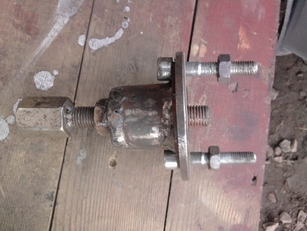

MARAZMC 56 Опубликовано 8 октября, 2010 А вот инструмент для настройки насос-форсунок Поделиться сообщением Ссылка на сообщение Поделиться на другие сайты

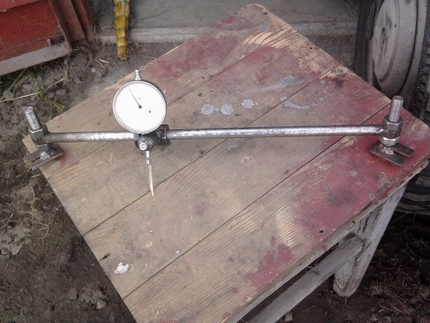

Лёха62 9 Опубликовано 8 октября, 2010 Встретились мы на днях с Сидором (он же Леонид). Поговорить было о чем. У него баргузин, у меня соболь и оба дизельные. Сразу скажу Леонид мужик толковый, придумал много чего и для регулировки штайера и для машины в целом. С его разрешения выкладываю фотки его переделок, вернее только части... Первая фотка - топливные фильтра точнее корпус топливного фильтра стоит камазовский. Плюс в том что не надо искать ремкоплект для штайеровского фильтра. фильтру меня с завода стоят такие :huh: только не там Поделиться сообщением Ссылка на сообщение Поделиться на другие сайты
MARAZMC 56 Опубликовано 8 октября, 2010 ну это не переделка но колесики уж больно понравились)). стоят Cordiant Off Road. у меня с завода стоят такие :huh: только не там да не такие у тебя))) это чисто камазовские. а это съемник шестерни. Поделиться сообщением Ссылка на сообщение Поделиться на другие сайты

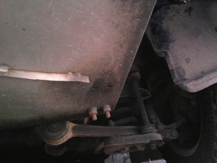

MARAZMC 56 Опубликовано 8 октября, 2010 защита сделаная из листа 2-х мм нержавейки. смотрится лучше всякого Шерифа. камаз и фильтра я при замене покупаю камазовскиеВсе правильно ты пишешь и неправильно))) Фильтрующие элементы стоят камазовские, а сами "яйца" стоят на штайере свои. И когда ты меняешь фильтрующие элементы тебе требуется поменять еще и всякие там прокладки. а их не везде можно найти. А Леонид поставил "яйца" камазовские. Они очень похожи на штайеровские и теперь с ремкомплектом нет проблем. Поделиться сообщением Ссылка на сообщение Поделиться на другие сайты
