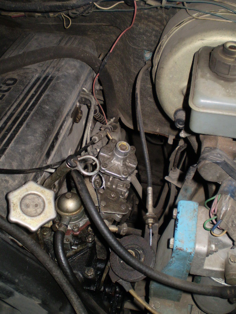

Юрок66 1 Опубликовано 25 ноября, 2010 ИНТЕРЕСНО! фото можно как нибудь?Фотки здесь. На движке.В снятом сост. Поделиться сообщением Ссылка на сообщение Поделиться на другие сайты
Strannik 3 Опубликовано 25 ноября, 2010 Фотки здесь. На движке.В снятом сост. Супер-вод бы показать это чудо конструкторам ШТАЕРА-до дома доехать реально+++ Поделиться сообщением Ссылка на сообщение Поделиться на другие сайты
Евгений САХА 37 Опубликовано 26 ноября, 2010 Супер-вод бы показать это чудо конструкторам ШТАЕРА-до дома доехать реально+++Что русскому хорошо, то немцу смерть :) они не поймут для чего это. Поделиться сообщением Ссылка на сообщение Поделиться на другие сайты
bio-dizel 91 Опубликовано 26 ноября, 2010 Фотки здесь. На движке.В снятом сост. Как аварийный вариант -спасение на дороге, где останавливающиеся газелисты помочь не могут и только буксернуть предлагают. А как управление педалью ? Или можно наловчиться?! Поделиться сообщением Ссылка на сообщение Поделиться на другие сайты
Strannik 3 Опубликовано 26 ноября, 2010 В дороге у моего хорошего знакомого на Штаере ,отказала электроника,он сконструировал что-то подобное,в результате чуть не лишился прав,доказывал Гаишнику что он не хотел,а машина сама обогнала три а\м выехав на встречку через две сплошных,ладно сговорились на пяточке с тремя нулями,но до дома всетаки добрался самостоятельно!!!Думаю такой прибамбас нужно рассматривать исключительно как аварийный. Поделиться сообщением Ссылка на сообщение Поделиться на другие сайты
сидор 27 Опубликовано 26 ноября, 2010 В дороге у моего хорошего знакомого на Штаере ,отказала электроника,он сконструировал что-то подобное,в результате чуть не лишился прав,доказывал Гаишнику что он не хотел,а машина сама обогнала три а\м выехав на встречку через две сплошных,ладно сговорились на пяточке с тремя нулями,но до дома всетаки добрался самостоятельно!!!Думаю такой прибамбас нужно рассматривать исключительно как аварийный.Это реальный прибамбас и спасибо тому кто его выложил.Единственное ход тросика нужно увеличивать чтобы педаль была менее чувствительнее.А так действительно сдорово.Класс!!!! Поделиться сообщением Ссылка на сообщение Поделиться на другие сайты
52RUS 1 856 Опубликовано 26 ноября, 2010 Это реальный прибамбас и спасибо тому кто его выложил.Единственное ход тросика нужно увеличивать чтобы педаль была менее чувствительнее.А так действительно сдорово.Класс!!!!если сделать педаль через рычаг, то и увеличивать ни чего не нужно... Поделиться сообщением Ссылка на сообщение Поделиться на другие сайты

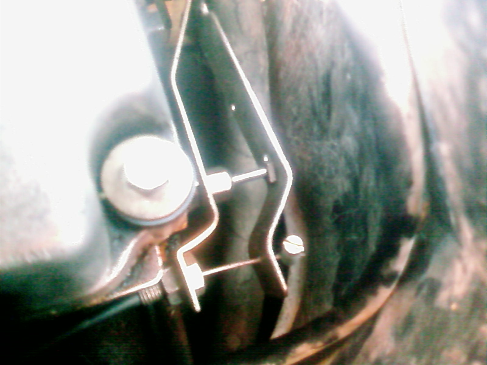

Юрок66 1 Опубликовано 26 ноября, 2010 Как аварийный вариант -спасение на дороге, где останавливающиеся газелисты помочь не могут и только буксернуть предлагают. А как управление педалью ? Или можно наловчиться?! Тросик крепится, к той же педали газа, хомутом малого диаметра. Чехол троса крепится,так же хомутом ,к металической полосе разм. примерно 3*15*150мм закрепленной на один верхний болт крепления и огибающей корпус газ педали в низ. Неудобство вызывает только отсутствие стабильного ХХ, который устанавливается путём ослабления хомута и преднатяга троса за его чехол.Кому то может быть смешно, а кому то живучесть мотора может быть спасением в нашей суровой действительности. (Особо зимой) Поделиться сообщением Ссылка на сообщение Поделиться на другие сайты

Юрок66 1 Опубликовано 30 ноября, 2010 Это реальный прибамбас и спасибо тому кто его выложил.Единственное ход тросика нужно увеличивать чтобы педаль была менее чувствительнее.А так действительно сдорово.Класс!!!!Чувствительность газа, в моей самодеке, зависит от места крепления тросика на педаль, ближе к лапке острее,ближе к датчику тупее. Изгиб троса, по возможности везде, максимальным радиусом. На движке, на трос между пластин, возможно дбавить возвратную пружину.А тем, кого поносила собственная ГАЗель, говорю, все надо делать с умом и сообразительностью. (Простоквашино) Поделиться сообщением Ссылка на сообщение Поделиться на другие сайты

Gazeka 2 Опубликовано 2 января, 2012 (изменено) Чувствительность газа, в моей самодеке, зависит от места крепления тросика на педаль, ближе к лапке острее,ближе к датчику тупее. Изгиб троса, по возможности везде, максимальным радиусом. На движке, на трос между пластин, возможно дбавить возвратную пружину.А тем, кого поносила собственная ГАЗель, говорю, все надо делать с умом и сообразительностью. (Простоквашино)Была у меня проблема с тросом газа. На насосе очень жесткая пружина и трос через короткое время начинал протирать себе место в рубашке, начинал заедать, мучение одним словом. Поставил ролик и забыл..))) Изменено 2 января, 2012 пользователем Gazeka Поделиться сообщением Ссылка на сообщение Поделиться на другие сайты
Вован 425 106 Опубликовано 2 января, 2012 Была у меня проблема с тросом газа. На насосе очень жесткая пружина и трос через короткое время начинал протирать себе место в рубашке, начинал заедать, мучение одним словом. Поставил ролик и забыл..)))мдаааа... и охота заниматься фигней??? не мешайте двигателю работать... кто его придумывал тоже не идиоты... а тут типа нашелся " вася кулибин" и с идеей сейчас я их всх натяну... ребят не надо мешать работать машине!!! Поделиться сообщением Ссылка на сообщение Поделиться на другие сайты
Вован 425 106 Опубликовано 2 января, 2012 Была у меня проблема с тросом газа. На насосе очень жесткая пружина и трос через короткое время начинал протирать себе место в рубашке, начинал заедать, мучение одним словом. Поставил ролик и забыл..))) ХМ, это что за шаер??? чето сначала на фотку не глянул... новой модели??? Е- 8??? Поделиться сообщением Ссылка на сообщение Поделиться на другие сайты
Gazeka 2 Опубликовано 3 января, 2012 ХМ, это что за шаер??? чето сначала на фотку не глянул... новой модели??? Е- 8???Это пример, как можно сделать привод троса долговечным, без максимальных радиусов.А двигатель Sofim 8140.07.27 :P Поделиться сообщением Ссылка на сообщение Поделиться на другие сайты
Gazeka 2 Опубликовано 3 января, 2012 мдаааа... и охота заниматься фигней??? не мешайте двигателю работать... кто его придумывал тоже не идиоты... а тут типа нашелся " вася кулибин" и с идеей сейчас я их всх натяну... ребят не надо мешать работать машине!!!Когда выходит из строя дорогая электроника, а у человека руки растут из того места откуда надо, то он начинает думать как сэкономить и это нормально.кто его придумывал тоже не идиоты Нет конечно, но у них экологические нормы и им в хвосте плестись нельзя. Механический привод, если его обдуманно изготовить, почему бы и нет? Поделиться сообщением Ссылка на сообщение Поделиться на другие сайты
Евгений САХА 37 Опубликовано 3 января, 2012 Когда выходит из строя дорогая электроника, а у человека руки растут из того места откуда надо, то он начинает думать как сэкономить и это нормально. Нет конечно, но у них экологические нормы и им в хвосте плестись нельзя. Механический привод, если его обдуманно изготовить, почему бы и нет?ну опять вы за старое, ну не сделаете в работу на ХХ устойчивой и стабильной.Как аварийный вариант чтоб доехать еще можно рассмотреть, и то есть более простые варианты. Типа просто распереть рейку, задрать обороты и добратьс до дому Поделиться сообщением Ссылка на сообщение Поделиться на другие сайты
