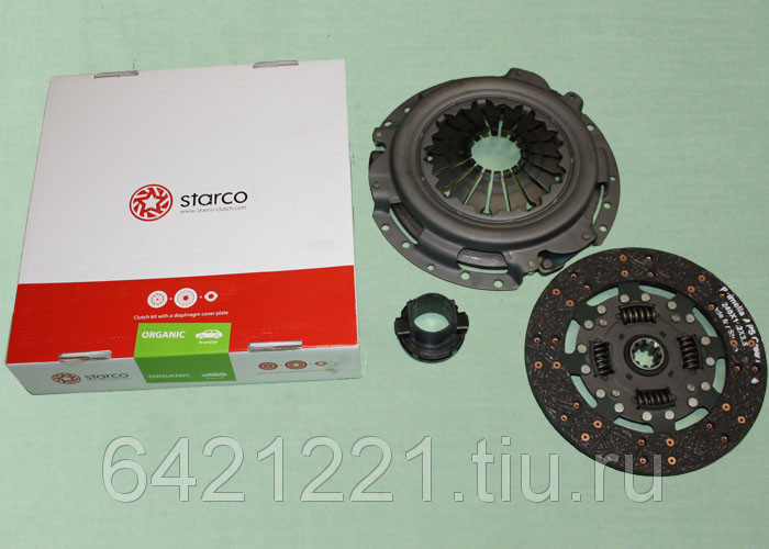

Oleshka1988 1 Опубликовано 7 июня, 2015 Кто нибудь ставил такое сцепление? Как оно? Цена 4000р Поделиться сообщением Ссылка на сообщение Поделиться на другие сайты
Дизелист 19 Опубликовано 7 июня, 2015 Кто нибудь ставил такое сцепление? Как оно? Цена 4000рНе видно на фото, там двойные пружины на диске сцепления (одна в одной)? Поделиться сообщением Ссылка на сообщение Поделиться на другие сайты
sancez 174 10 Опубликовано 7 июня, 2015 Кто нибудь ставил такое сцепление? Как оно? Цена 4000рПо поводу сцепления фирмы старко кто-то писал что ставили вроде норм,там двойные пружины и есть вставка в центре где первичный вал чтоб не было треска в кабине,жаль у нас в городе такой марки в продаже не встречал. Поделиться сообщением Ссылка на сообщение Поделиться на другие сайты

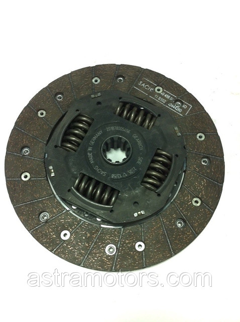

Oleshka1988 1 Опубликовано 7 июня, 2015 Вообщем все голову сломал что поставить...Диска LUK 514 не нашел только под заказ. Нашел похожий Sachs для каминса, тоже по две пружины размер 240 мм. А корзина я так и не понял для газель бизнес умз и каминс одна и таже? Комплектов нет. И какой выжимной поставить... Как думайте тряска и треск пропадет? Поделиться сообщением Ссылка на сообщение Поделиться на другие сайты

sancez 174 10 Опубликовано 7 июня, 2015 Вообщем все голову сломал что поставить...Диска LUK 514 не нашел только под заказ. Нашел похожий Sachs для каминса, тоже по две пружины размер 240 мм. А корзина я так и не понял для газель бизнес умз и каминс одна и таже? Комплектов нет. И какой выжимной поставить... Как думайте тряска и треск пропадет?Зайди в магазин для Уаз я там брал правда цена 5000 за диск без корзины, посмотри этот диск Sachs если он двух демпферный с двумя пружинами то треска и рывков не будет и главное возьми любую корзину от 406 двигателя и проверь входит ли диск поболее выпуклой стороной в нутрь корзины а то есть Еще Valeo к двигателю Андория я такой брал но он внутрь корзины не подошел выпуклой стороной. Поделиться сообщением Ссылка на сообщение Поделиться на другие сайты
max71 186 Опубликовано 7 июня, 2015 Кто нибудь ставил такое сцепление? Как оно? Цена 4000ря ставил весь комплект старко , не плохой девайс !!! пробег на нем более 50000 км точно уже не помню , сначала треска совсем не было , а перед заменой немного стал проявлятся , при замене все было ещё в приличном состоянии и диск и корзина . Поделиться сообщением Ссылка на сообщение Поделиться на другие сайты

Oleshka1988 1 Опубликовано 9 июня, 2015 Вчера все таки поставил Sachs газель бизнес cummins, выжимной INA для крайслера пластиковый(по размерам он подошел только). Вообщем педаль очень мягкая треск и шум пропал, пока доволен, цена правда за детали 8700р.За выжимной не уверен только, не внушил он доверия. Поделиться сообщением Ссылка на сообщение Поделиться на другие сайты
