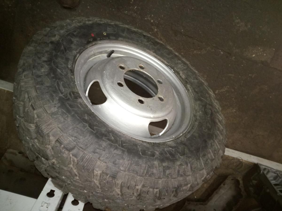

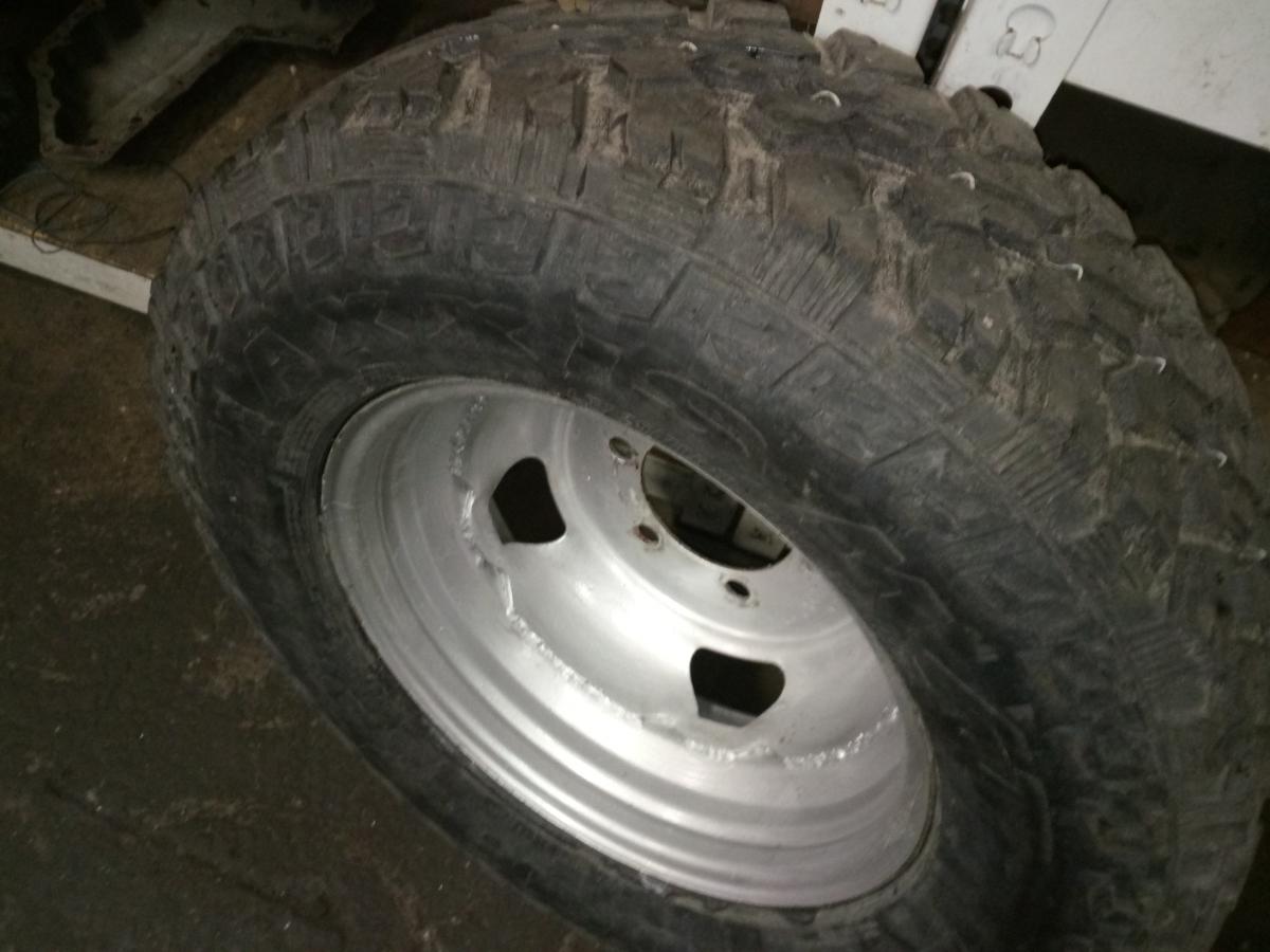

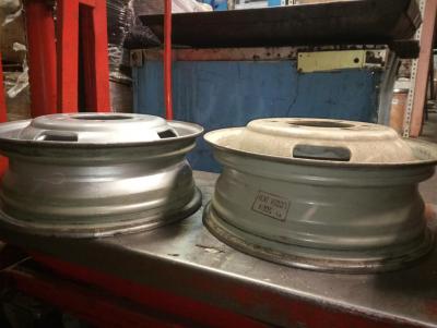

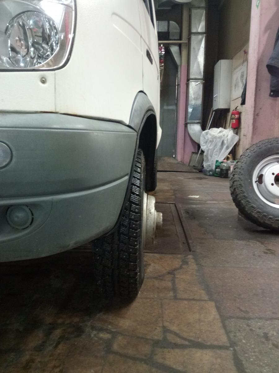

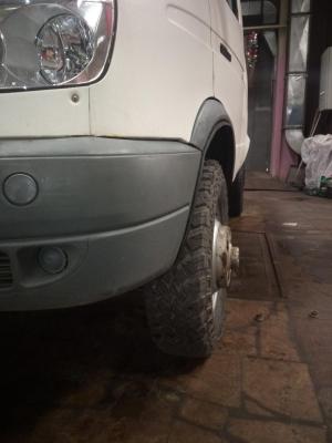

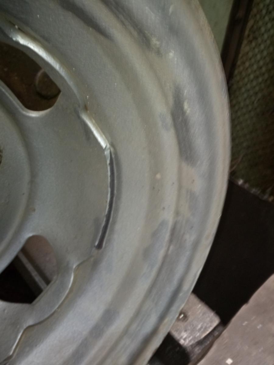

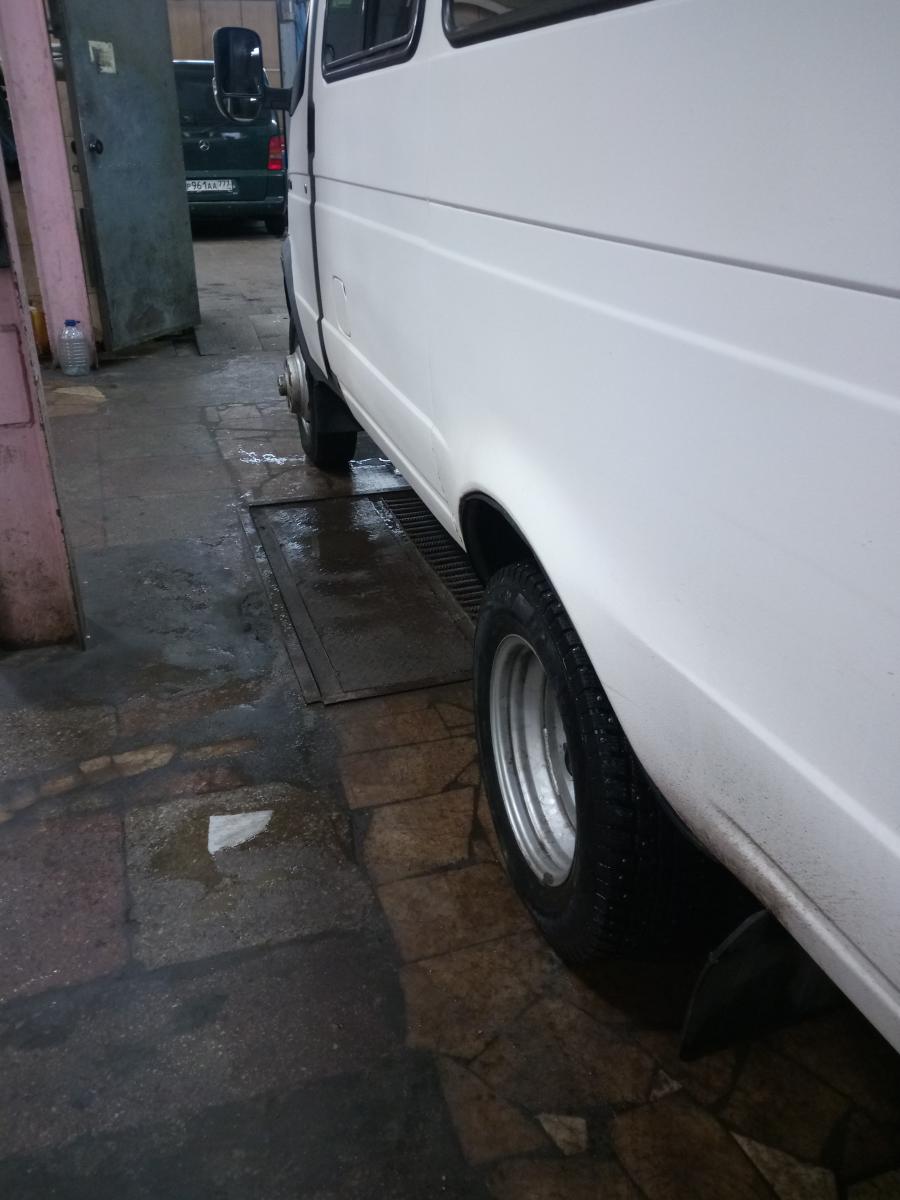

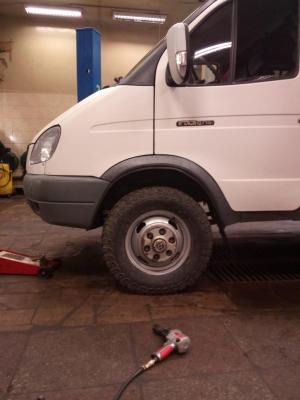

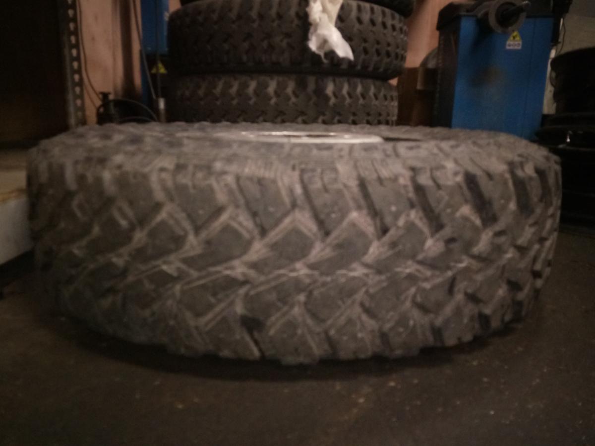

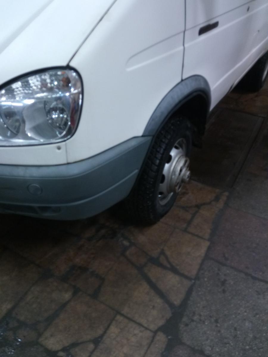

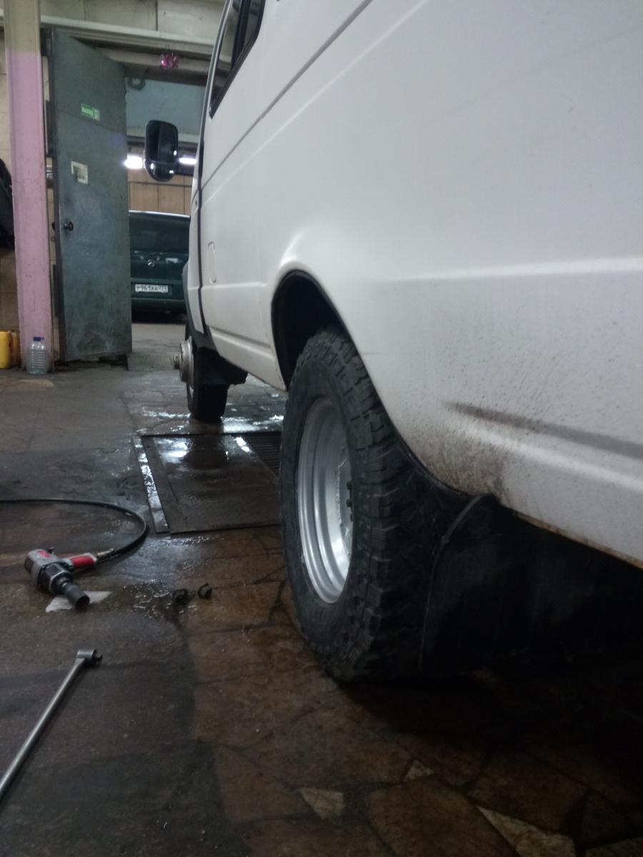

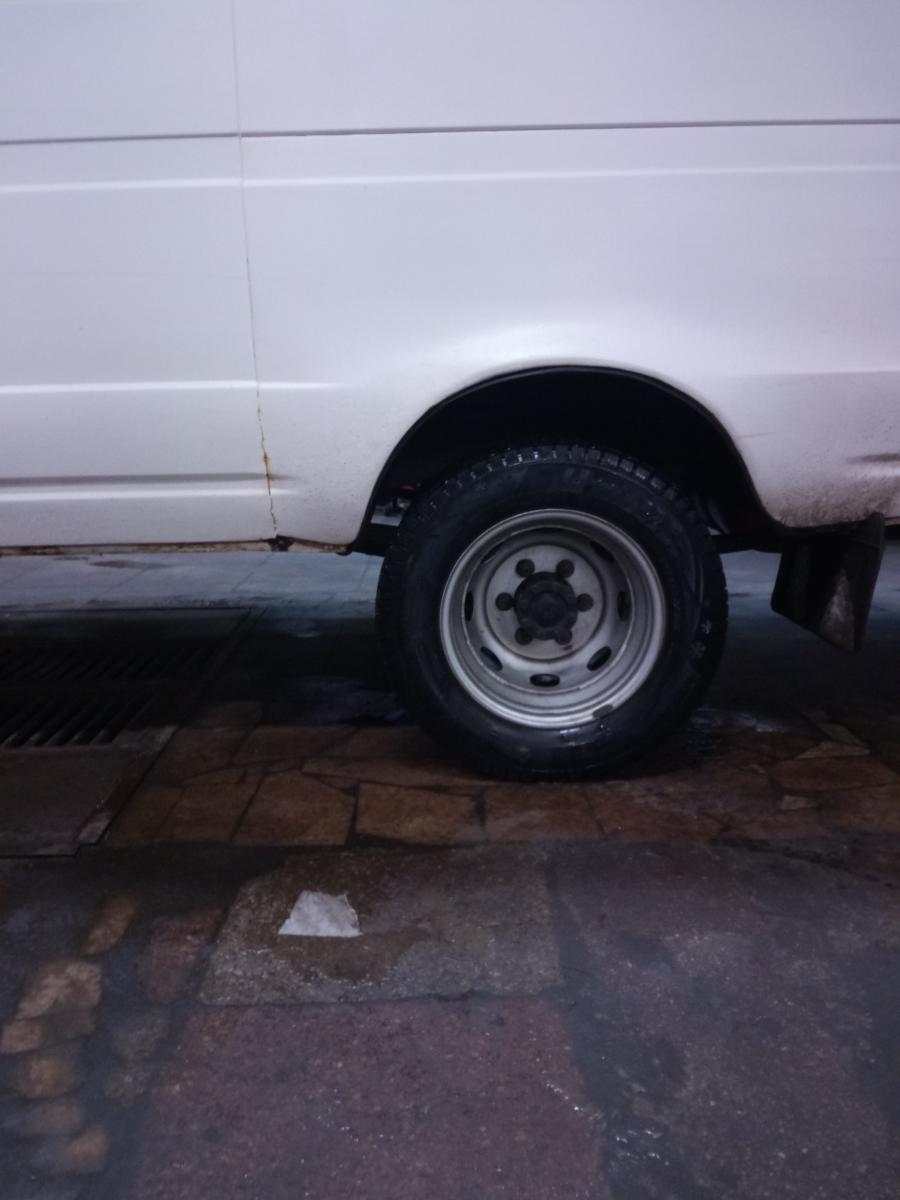

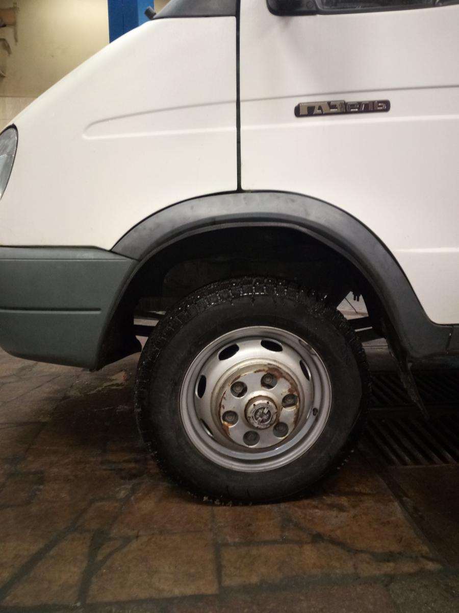

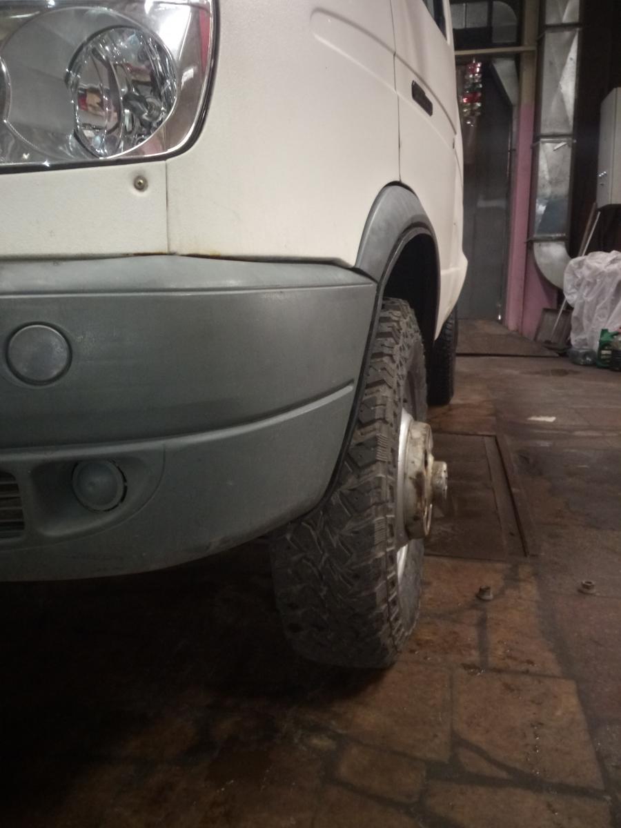

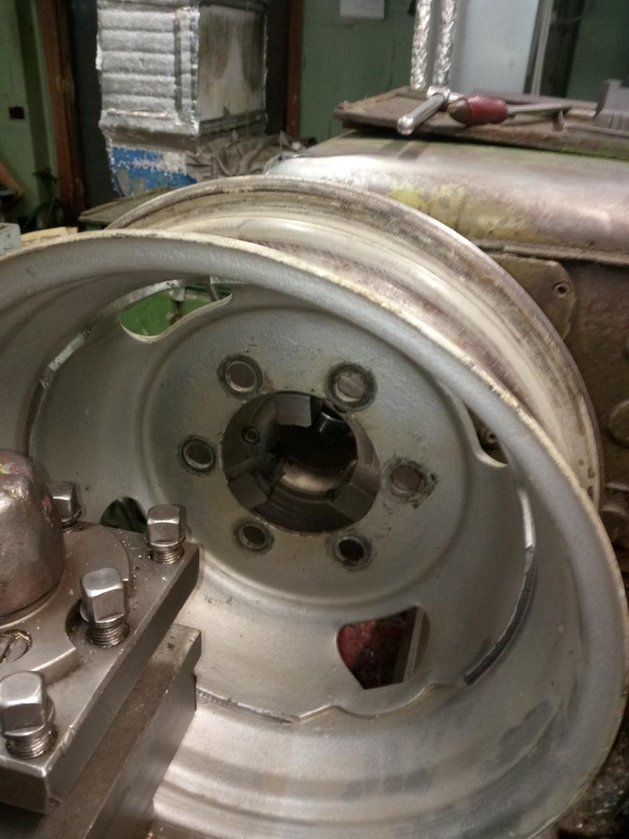

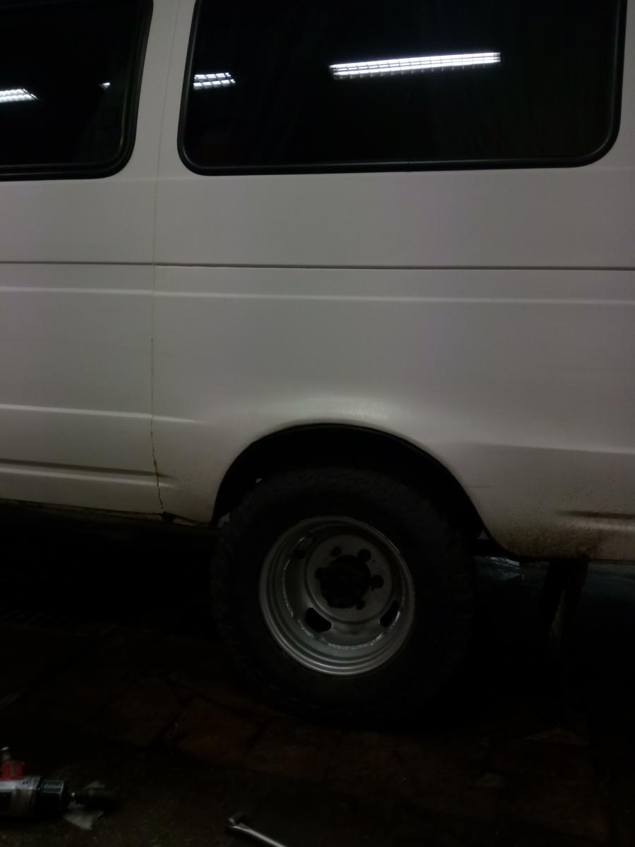

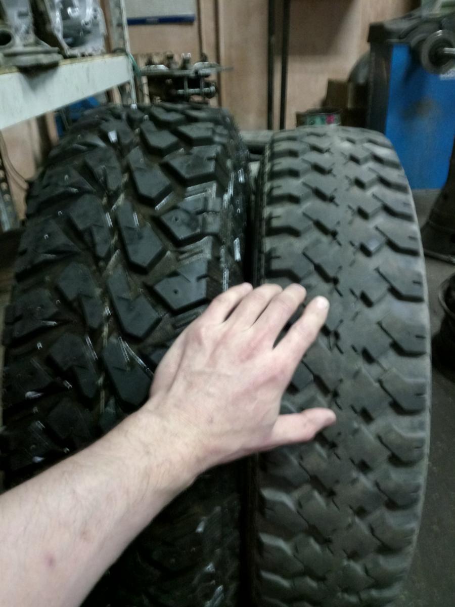

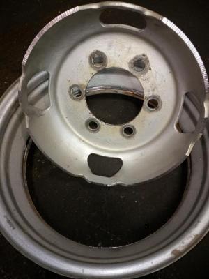

Пионер 13 Опубликовано 14 февраля, 2019 Целую неделю сижу без работы..Задача: убрать спарку, подровнять колею, поставить вперёд резину пошире, оставить родные колёса без разваривания. Машина газ 32217, полный привод, автобус. Резина 195/75.Вот резина, та, что была и что будет:Дальше процесс: Результат: Вобщем изменил я вылет всех колёс на 1 см и убрал спарку, поставить хочу 225/75 МТшку. Колея, по расчёту осталась сзади шире на 1 см, совсем ровную делать вредно, должна быть трапеция по колеям, иначе при торможении машина будет рыскать. Пока только одно колесо собрал, когда все соберу- посмотрю, что с колеями. 2 Поделиться сообщением Ссылка на сообщение Поделиться на другие сайты
Игорь85 786 Опубликовано 14 февраля, 2019 на МТ. ездить постоянно не фонтан. расход больше, и очень шумно. если надо чисто летнию 235х70х16. есть 7 колес. 12р. Поделиться сообщением Ссылка на сообщение Поделиться на другие сайты
Пионер 13 Опубликовано 14 февраля, 2019 На фото есть на чём я ездил и на чём собираюсь, вряд ли сильно хуже будет. 6 колёс уже не встанут с этими дисками, а на спарку максимум 205 и то не всякая. Поделиться сообщением Ссылка на сообщение Поделиться на другие сайты
Игорь85 786 Опубликовано 14 февраля, 2019 На фото есть на чём я ездил и на чём собираюсь, вряд ли сильно хуже будет. 6 колёс уже не встанут с этими дисками, а на спарку максимум 205 и то не всякая.хуже не будет. очень шумно будет. мт ставлю только, на рыбалку, охоту. да и рессурс у нее не большой. на каждый день нет смысла. при езде на мт. у меня расход увеличивается на 2-3 литра пропана на трассе. Поделиться сообщением Ссылка на сообщение Поделиться на другие сайты
