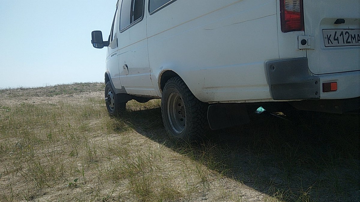

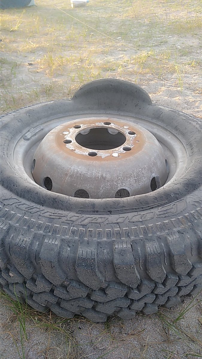

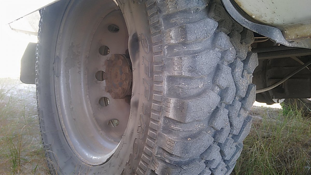

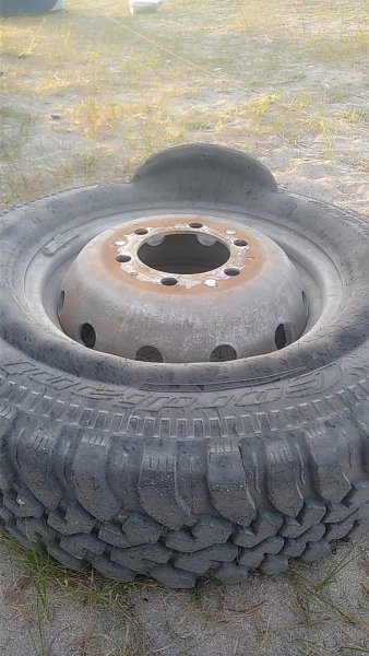

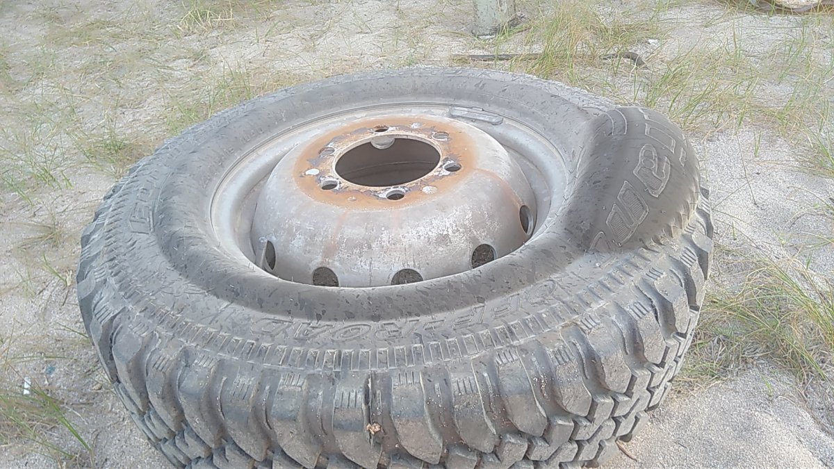

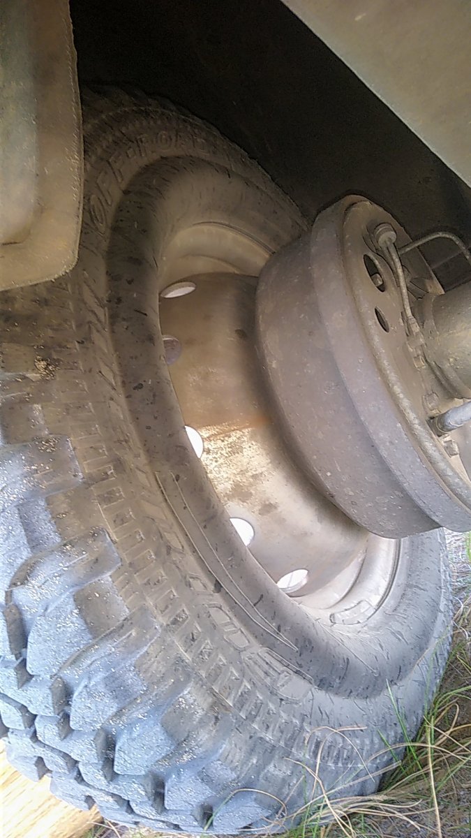

Alexvtn 15 Опубликовано 29 августа, 2022 После перехода на односкат никто не заметил что боковая раскачка увеличилась? У меня на обычных дисках 225х75 .. задняя резина не держит нагрузки.15 тыс резина прошла. На одной уже вскрылись шишки. На другой седне начали вылазить. Больше 400 кил не гружу. Полез сейчас фоткать вовнутрь и ох-ел! Кордиант оф роуд это .как я понял из сети,это не единичный случай на тяжёлых внедорожниках Поделиться сообщением Ссылка на сообщение Поделиться на другие сайты
Игорь85 773 Опубликовано 29 августа, 2022 6 минут назад, Alexvtn сказал: После перехода на односкат никто не заметил что боковая раскачка увеличилась? У меня на обычных дисках 225х75 .. задняя резина не держит нагрузки.15 тыс резина прошла. На одной уже вскрылись шишки. На другой седне начали вылазить. Больше 400 кил не гружу. Полез сейчас фоткать вовнутрь и ох-ел! Кордиант оф роуд это .как я понял из сети,это не единичный случай на тяжёлых внедорожниках У Кордиант 225/75/16 индекс нагрузки мал 104. А вот у кардианта 245/70/16. Уже 111. Езжу на ней третий год, все нормально. Правда на езжаю в год 3/4 тысячи. Только на рыбалку, охоту. Гружу прилично под тонну. 1 Поделиться сообщением Ссылка на сообщение Поделиться на другие сайты

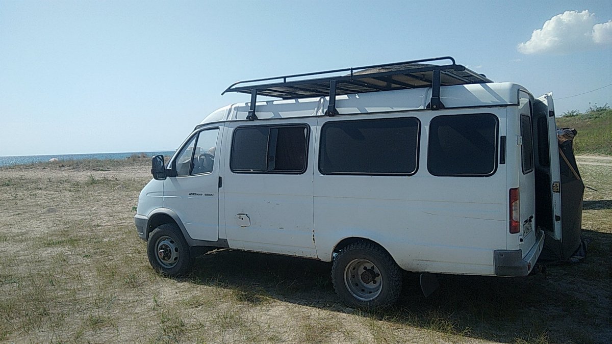

aleks2 1 202 Опубликовано 29 августа, 2022 @Игорь85 @Alexvtn целиком машинку бы увидеть хочется) 1 Поделиться сообщением Ссылка на сообщение Поделиться на другие сайты
Игорь85 773 Опубликовано 29 августа, 2022 2 минуты назад, aleks2 сказал: @Игорь85 @Alexvtn целиком машинку бы увидеть хочется) Сюда фото выкладывать не умею. Если есть Ватсапп давай тел. Туда скину фото.личка у меня не открывается. 1 Поделиться сообщением Ссылка на сообщение Поделиться на другие сайты

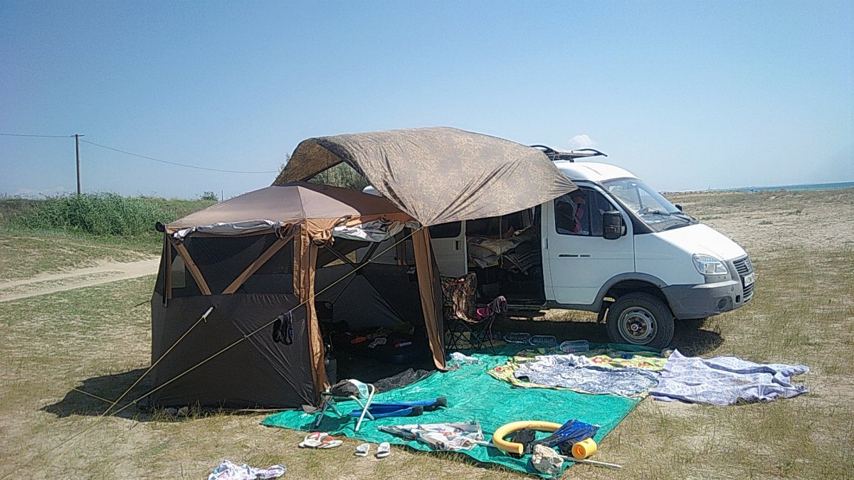

Alexvtn 15 Опубликовано 29 августа, 2022 245 на 70 на уазе у меня стояли. После на соболе дотирал их ещё. Сейчас в Крыму. Выезжал когда в норме было. За 1500 км шишка на все колесо вылезла. С учётом цены на резину сейчас это удар по кошельку. Уже 3 год когда езжу в Крым. Хочется поставить тапки поменьше и поуже,да машину опустить ,когда в колее и с ветерком боковым машину раскачивает так что после 80 перестроится или обогнать грузовик становится опасно для жизни . И ты смотришь на спринтер или транзит который легенько повторил твой маневр и даже не качнулся. Такой вид сейчас у меня. 1 Поделиться сообщением Ссылка на сообщение Поделиться на другие сайты

Alexvtn 15 Опубликовано 2 сентября, 2022 В размере 245 70 16 я на соболе стёр покрышки. Ни одной шишки не вылезло. Судя по отзывам в интернете именно с размером 225 75 есть такая проблема.отдел качества сказал что соболь хоть и комплектуется с завода ими,но они слабы по индексу нагрузки. Хотя я думаю что они их не запекли как следует или просто чего-то не положили. Когда на первом колесе вскрылся пузырь внутри между слоев была жидкая резина. Поделиться сообщением Ссылка на сообщение Поделиться на другие сайты
