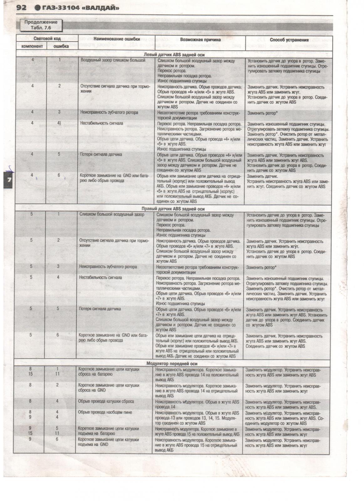

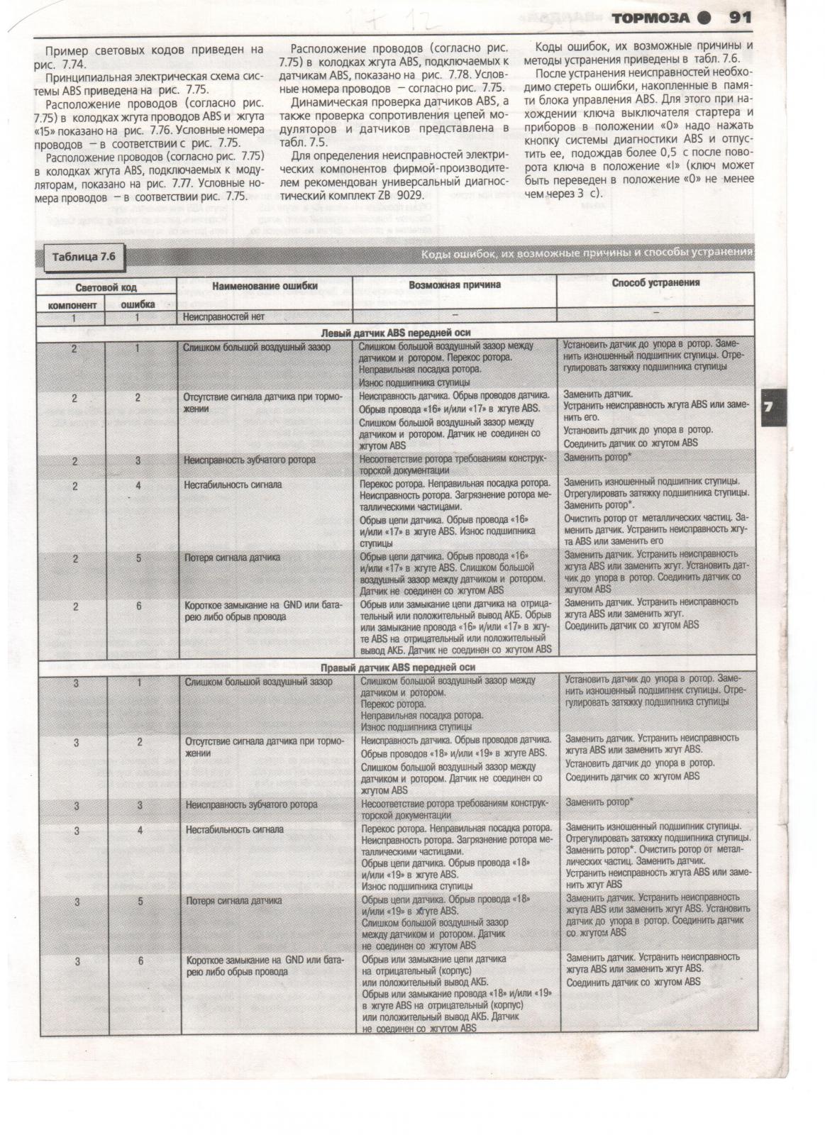

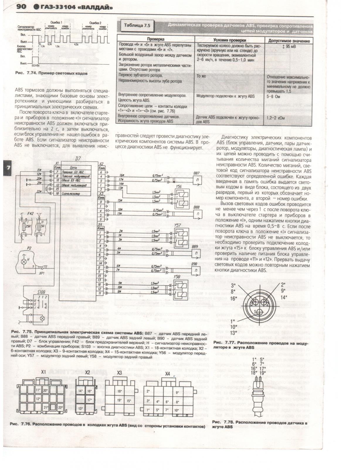

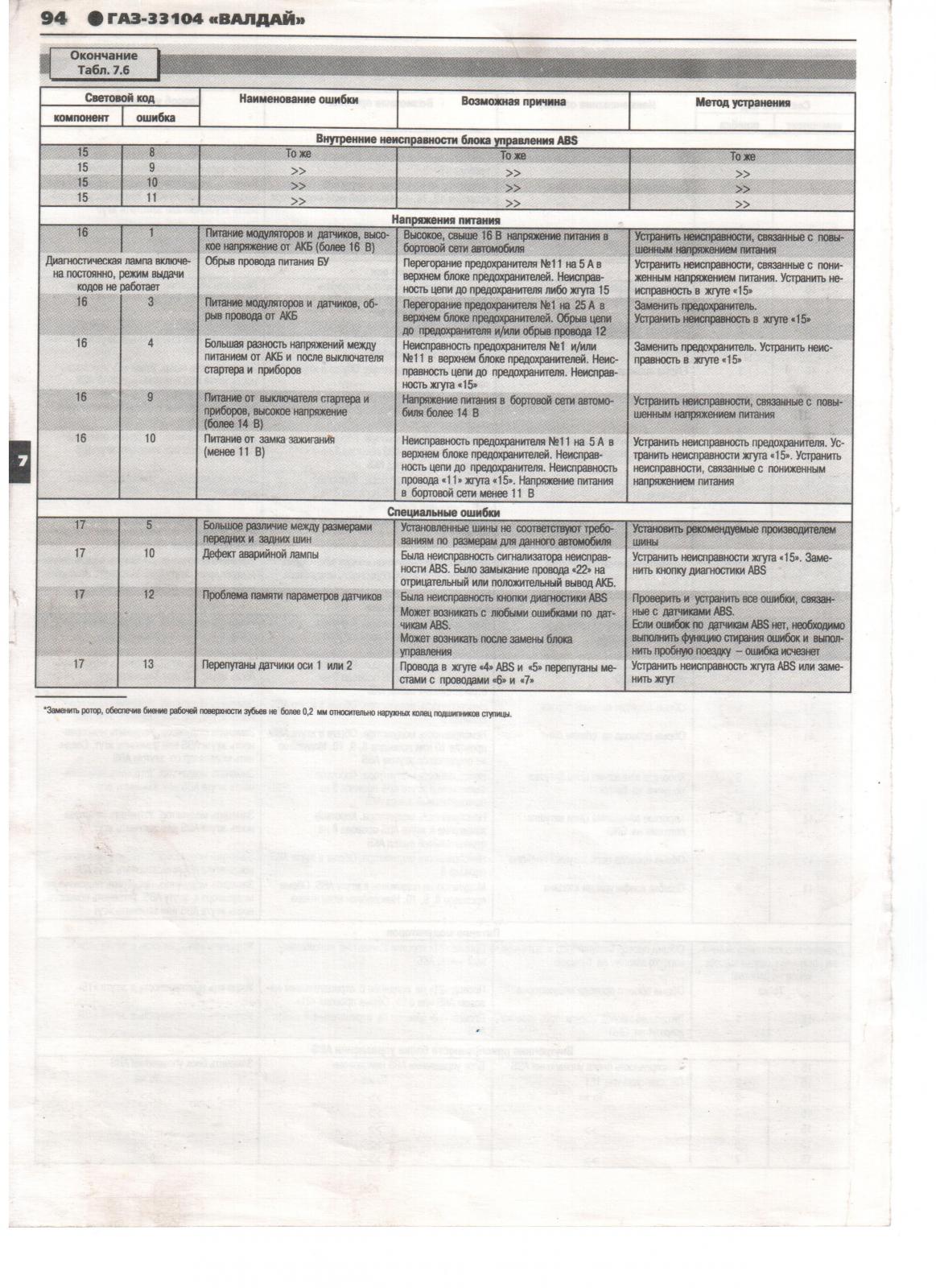

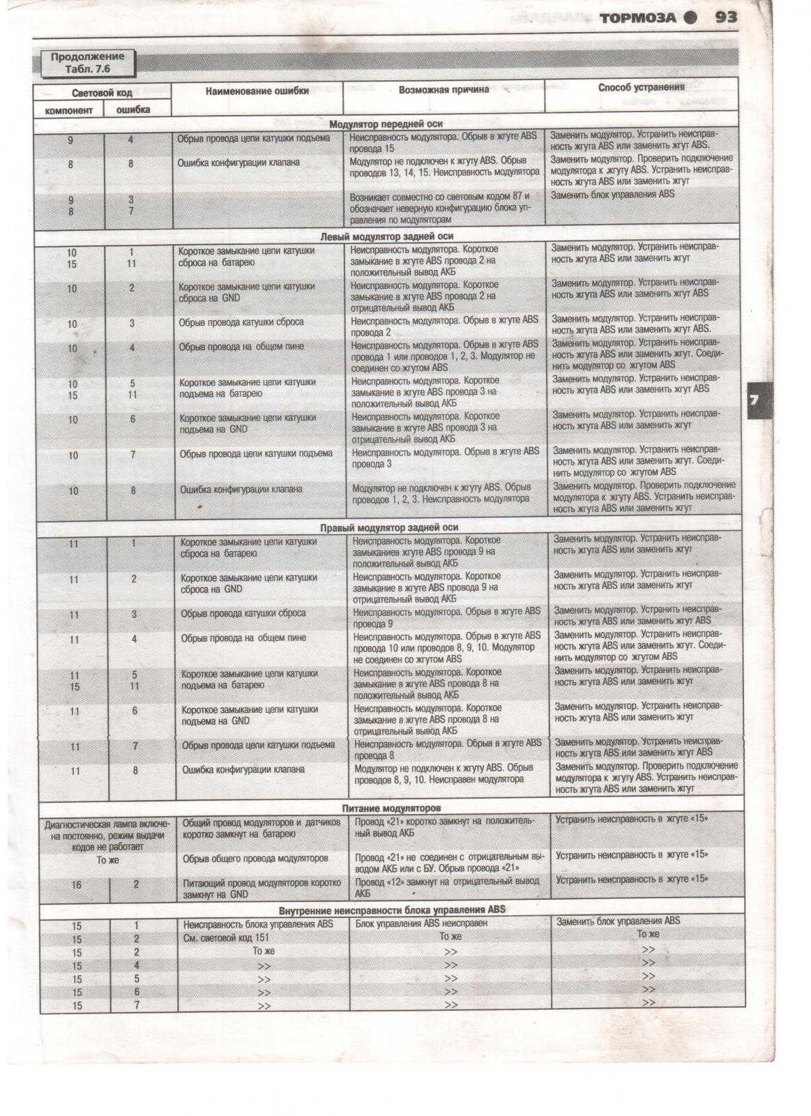

pips01 3 Опубликовано 9 июня, 2016 Дядька Дениска, Нет.конечно до такого раритета наш Валдай ещё не дорос. Но судя по тому как его эксплуатировали и смотрели за ним он от этого МАЗа не далеко ушёл. Ничего восстановим. Глаза бояться, а руки делают. А теперь такой вопрос к спецам по поводу самодиагностики АБС. Сегодня решил по инструкции сделать диагностику, т.к. горит лампочка. Включил зажигание, нажал кнопку и через 0,5 секунды отщёлкнул кнопку как по инструкции. Лампа через 0,5 сек. моргнула и начала моргать 1 группа морганий - 17 раз, вторая группа через паузу - 12 раз, третья группа через паузу - 5 раз, четвертая группа через паузу - 6 раз. И чего-то ничего не понял. В инструкции не таких кодов. Подскажите может чего не так делал? Поделиться сообщением Ссылка на сообщение Поделиться на другие сайты
alex134 1 962 Опубликовано 9 июня, 2016 pips01, да каких 17 раз ? внимательно смотри моргания и отделяй их от паузы ! там больше 4-5 морганий в такте не должно быть ! если сам не справляешься, найди диагноста со сканером. а так, скорее всего, где то провод потёрся, осмотри у колёс. Поделиться сообщением Ссылка на сообщение Поделиться на другие сайты
Михаил Сычиков 39 Опубликовано 10 июня, 2016 Всё там есть. Щас принесу книгу с кодами и напишу. 1 Поделиться сообщением Ссылка на сообщение Поделиться на другие сайты
