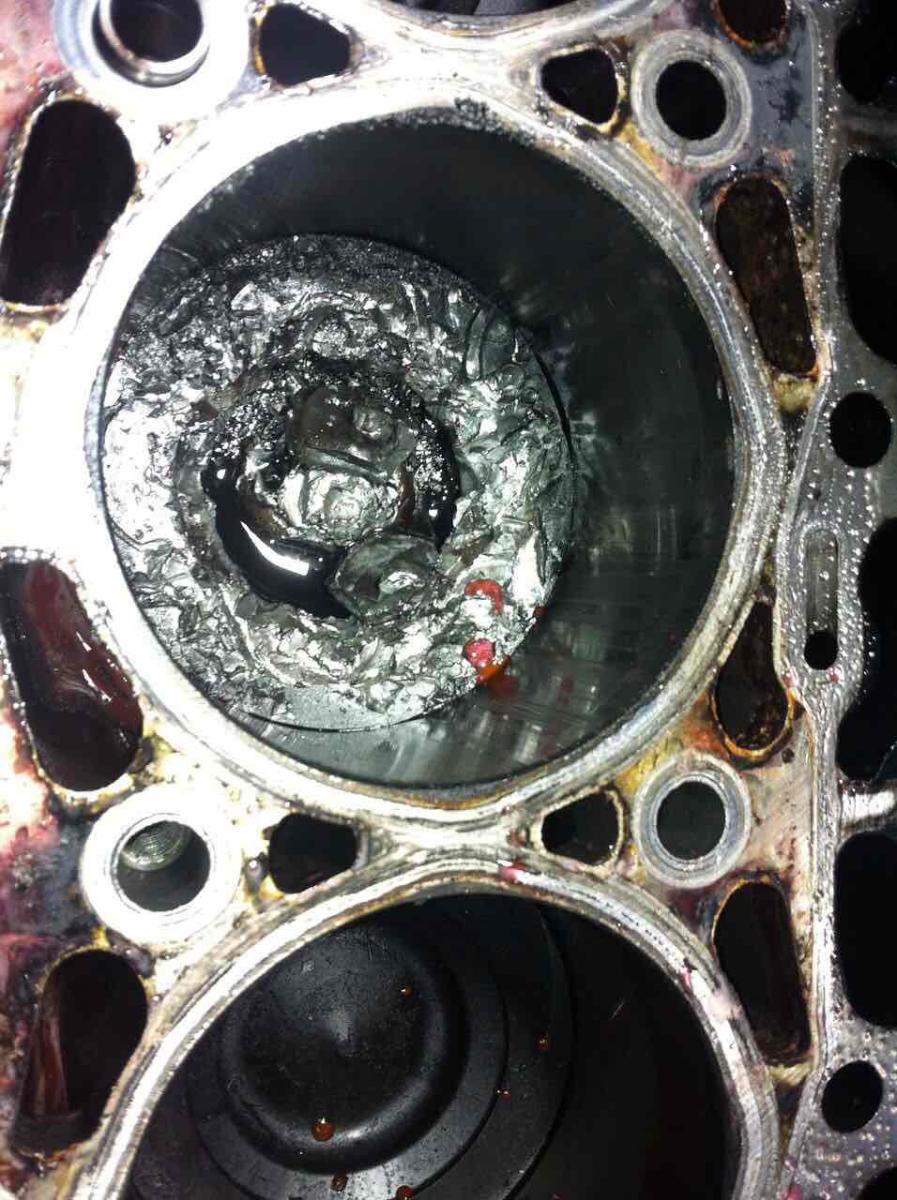

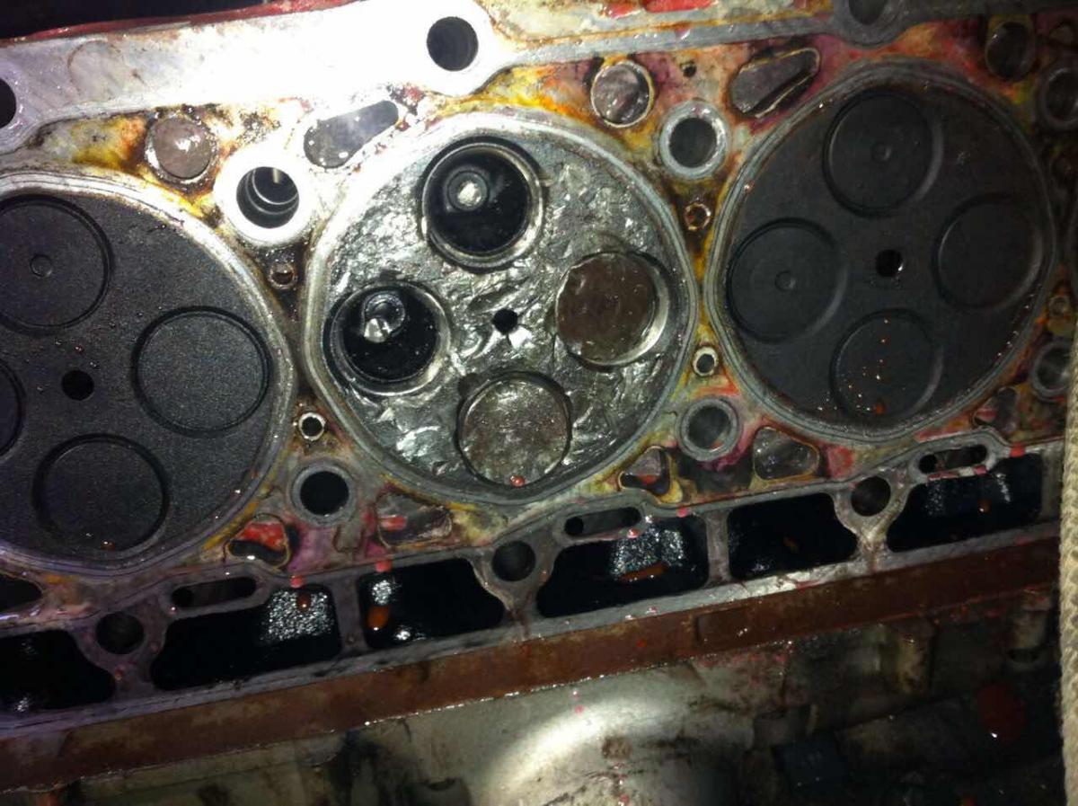

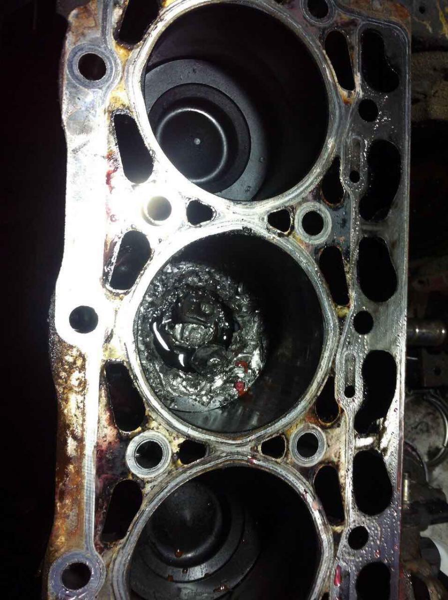

redline777 8 Опубликовано 1 марта, 2017 Запустили в цилиндры камеру, оплавлен 3-цилиндр. Причина, саляра с эфиром сдетонировала. К мотористу. Вердикт: гильзовка 3-го цилиндра. В остальном мотор чистенький, нареканий нет.Забыл: седла оборвало, голова под замену. Кто-то потом рассказал, что в последних Валдаях и ГАЗОНАХНЕКСТ на водительской дверке наклейка: Эфиром не пользоваться. Кто пшикнет тот мудак :) Поделиться сообщением Ссылка на сообщение Поделиться на другие сайты

redline777 8 Опубликовано 1 марта, 2017 а это явно не эфир виной )))Моторист нашел в этом цилиндре на клапане сломанную пружину. Прикольно) Ну ладно что то писать делится информацией о ремонте, а цены на запчасти на выкладывать, может сканы чеков ещё выложите))Вдруг не все такие подкованные как ВЫ, кому-то пригодиться :) 1 Поделиться сообщением Ссылка на сообщение Поделиться на другие сайты

RA3QBJ 586 Опубликовано 1 марта, 2017 (изменено) НЕ ЗАВОДИТЕ ЗАЛИТЫЙ ПО ПОЛНОЙ СОЛЯРКОЙ ДВИГАТЕЛЬ ЭФИРОМЭТО вам , ваш хвалёный механик рассказал ??? ))) Не будет там топлива столько как вы думаете , ЭБУ (мозги) не дадут это сделать ))) ЭТО ВАМ НЕ КАРБЮРАТОР ))) Изменено 1 марта, 2017 пользователем RA3QBJ 1 Поделиться сообщением Ссылка на сообщение Поделиться на другие сайты
Masterovoy 475 Опубликовано 1 марта, 2017 RA3QBJ, дык цилиндр третий, самый термонагруженный. Я не знаю, как на Каминсе , но обычно это ЕГР и/или масляное голодание. А механик тертый чувак - в уши надул, что бы ему мозг не выносили и спокойно себе денюжку зарабатывает )) Поделиться сообщением Ссылка на сообщение Поделиться на другие сайты
redline777 8 Опубликовано 1 марта, 2017 ЭТО вам , ваш хвалёный механик рассказал ??? ))) Не будет там топлива столько как вы думаете , ЭБУ (мозги) не дадут это сделать ))) ЭТО ВАМ НЕ КАРБЮРАТОР )))Когда этого Валдая притащили и отогрели солярка из глушителя капала. А с эфиром ненадолго, но схватился. А потом бум.Это сказал моторист, это сказали в Бош сервисе, это сказали диагносты ТСС, это подытожил здравый смысл.Но простите, ГУРУ, вам виднее.А по поводу механика: Машины у грамотного механика на обслуге, раз в неделю под шприц. КПП у всех откапиталили, только на одной менял диск сцепления, тормозные шланги у всех по два раза, радиаторы у всех перепаяны, суппорта задние у всех перебраны. На одной насос ГУР и капиталка ГУР. Одна помпа,одна вискомуфта, шланги на компрессор, На двух амортизаторы, Много стоек стабилизатора. МОТОР НИ ОДИН НЕ ТРОГАЛИ и КРИВЫМИ ПРОШИВКАМИ НЕ ПЕРЕШИВАЛИ. Общий пробег тех машин около 1100000 км. Поделиться сообщением Ссылка на сообщение Поделиться на другие сайты
RA3QBJ 586 Опубликовано 1 марта, 2017 из глушителя капала Главное , что больше не откуда не капало ))) Задай вопрос диагностам , как она туда попала ??? Удачи ))) Поделиться сообщением Ссылка на сообщение Поделиться на другие сайты
redline777 8 Опубликовано 1 марта, 2017 (изменено) Это ЕВРО-3, моторист сказал, что к нему попадают в основном с первым цилиндром, токарь который гильзовал тоже самое сказал. Механик обслуживает машину, а не ремонтирует двигатели. Максимум регулирует клапана, ОН МЕХАНИК, а не моторист. Вы же зубы лечить к окулисту не ходите. В этих машинах двигатели не трогали вообще. У той которую ремонтировали самый маленький пробег 118 тыс, но покупалась б/у с пробегом в 42 тыс. Удачи) Изменено 1 марта, 2017 пользователем redline777 Поделиться сообщением Ссылка на сообщение Поделиться на другие сайты
