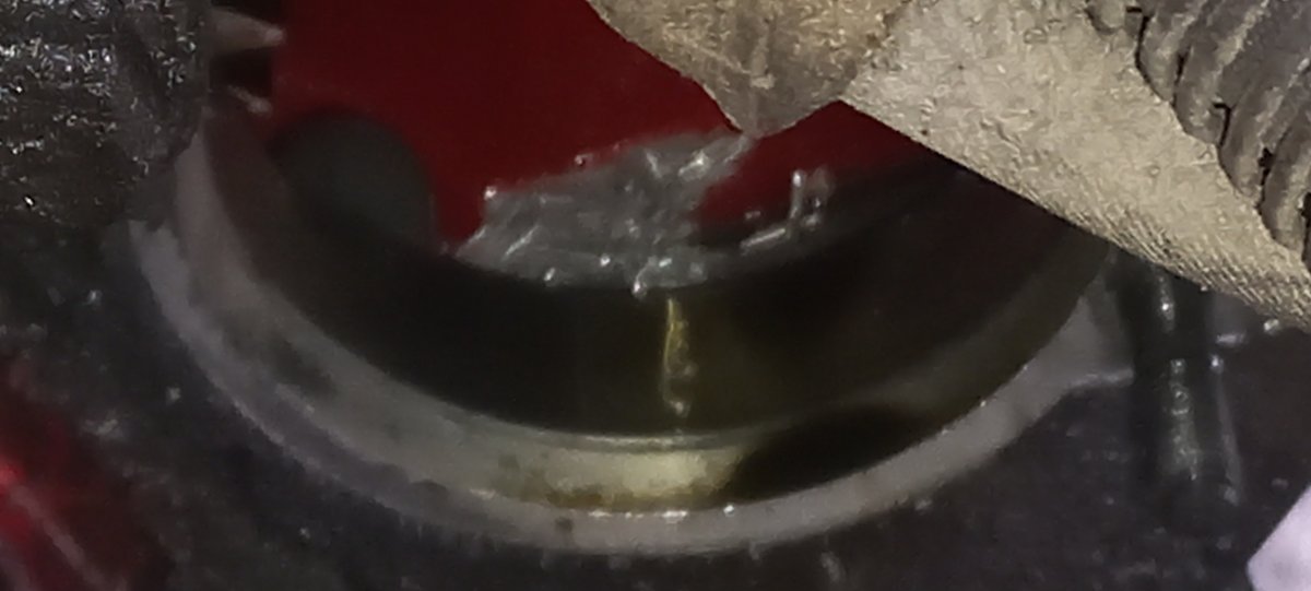

Knyz 163 33 Опубликовано 15 апреля, 2022 Парни выручайте,открутился топливный насос. Не полностью . Что посоветуете закрутить или как быть снять и на герметик? Поделиться сообщением Ссылка на сообщение Поделиться на другие сайты
L2140 1 836 Опубликовано 15 апреля, 2022 (изменено) 1 час назад, Knyz 163 сказал: Парни выручайте,открутился топливный насос. Не полностью . Что посоветуете закрутить или как быть снять и на герметик? насос по картеру уплотняется резиновым многоразовым кольцом. Если до этого протечки не было через соединение, то достаточно обезжирить аэрозолью и затянуть. ЗЫ. А если речь про е4, то уплотнения переходника также многоразовые кольца. Изменено 15 апреля, 2022 пользователем L2140 Поделиться сообщением Ссылка на сообщение Поделиться на другие сайты
Knyz 163 33 Опубликовано 15 апреля, 2022 А насос на 2х или 3х шпильках стоит? Хочу снять посмотреть шестерню,а то с низу невинно. К верхней шпильке подлезть это надо выпускной коллектор трубу снимать? Поделиться сообщением Ссылка на сообщение Поделиться на другие сайты
B.V.A 4 684 Опубликовано 15 апреля, 2022 Мотор е4 или е3 какой ? Поделиться сообщением Ссылка на сообщение Поделиться на другие сайты
Knyz 163 33 Опубликовано 15 апреля, 2022 Е4, уже снял. Хочу посмотреть плиту не разбило? Внутри стружки полно. Всё приехал, Попадаю на разбор мотора? Поделиться сообщением Ссылка на сообщение Поделиться на другие сайты
Knyz 163 33 Опубликовано 15 апреля, 2022 Вот такая ситуация стружка лежит,что делать по советуете? 20220415_130748.heic Поделиться сообщением Ссылка на сообщение Поделиться на другие сайты
Knyz 163 33 Опубликовано 15 апреля, 2022 Парни подскажите стружки не много ,чуть згрызло верх плиты из нутри. Не заморачиваться ставить и ехать или фильтр открутить посмотреть что в масле ? Поделиться сообщением Ссылка на сообщение Поделиться на другие сайты
B.V.A 4 684 Опубликовано 15 апреля, 2022 1 час назад, Knyz 163 сказал: Парни подскажите стружки не много ,чуть згрызло верх плиты из нутри. Не заморачиваться ставить и ехать или фильтр открутить посмотреть что в масле ? Болт знает что делать, сочувствую(.. По идее для начала нужно слить масло и посмотреть на наличие стружки, ну или фильтр.. если есть то думаю нЕ стоит играть в лоторею с заменой фильтров и промывкой маслом, на авось проканает.. дабы избежать более дорогостоящего ремонта.. на чалку, сцепку и домой.. эт я сужу по себе), как бы я сделал.. эт если нЕ далеко от дома.. Поделиться сообщением Ссылка на сообщение Поделиться на другие сайты
вилли 989 Опубликовано 15 апреля, 2022 От чего такая хня происходит?Какие симптомы бывают? Поделиться сообщением Ссылка на сообщение Поделиться на другие сайты
L2140 1 836 Опубликовано 15 апреля, 2022 2 часа назад, Knyz 163 сказал: Не заморачиваться ставить и ехать то что можно выгрести. можно КВ покрутить - зубья посмотреть на шестерне. Собирать запускать. Если шума от задних шестерен нет, то ездить. Поделиться сообщением Ссылка на сообщение Поделиться на другие сайты
B.V.A 4 684 Опубликовано 15 апреля, 2022 @L2140 , а клапану на масяном насосе ничего не будет? Она же по всей системе, всю её не уберешь промывкой.. без разбора, снятия как минимум поддона насоса масленого, теплообменника.. Фото его у меня не грузится, от того не знаю как чего там съело.. 55 минут назад, вилли сказал: От чего такая хня происходит?Какие симптомы бывают? Косяк на е4 с креплением две шпильки, обычно такое происходит на 500 тыщ пробега, плюс минус сто.. Симптомы бряк бряк, или тупо шпильки срезает вал ломает и он падает.. Смотреть нужно за этой болячкой или переделывать на более серьезное крепление, яб тупо залил анеаробным фиксатором изначально.. Нужно чтоб там было сухо, а у его возможно там масло.. которое идёт из под клапаной крышки зад левая сторона.. или с насоса ГУР штуцера оч редко.. тут сложно гадать(.. нужно видеть всё своими глазами.. Копаться там не удобно (пдц) иначе не назвать, места оч мало.. Поделиться сообщением Ссылка на сообщение Поделиться на другие сайты
L2140 1 836 Опубликовано 15 апреля, 2022 1 час назад, B.V.A сказал: а клапану на масяном насосе ничего не будет? от чего? стружка сначала пропилит маслонасос. Регулятор давления будет потом. Также потом будет маслоохладитель. Но вероятность их повреждения не явная. Т.к. стружка крупная и нет подтверждения попадания в поддон. 1 час назад, B.V.A сказал: Она же по всей систем она до фильтра и всё. 1 час назад, B.V.A сказал: без разбора, снятия как минимум поддона насоса масленого, теплообменника.. нахрена туда лезть, если "как минимум" находится в картере распредшестерен. От простого к сложному нужно двигаться. Стружки нет в маслофильтре - не озадачиваемся передней крышкой. 1 час назад, B.V.A сказал: Фото его у меня не грузится, от того не знаю как чего там съело.. там мурня. Перезалью в приличном формате. Съело скорее всего переходник , может и картер чутка. Поделиться сообщением Ссылка на сообщение Поделиться на другие сайты
Knyz 163 33 Опубликовано 15 апреля, 2022 Парни снял фильтр масло сверху перламутр, поставил насос. Завёл на старом масле и фильтре чтобы всё из масла ушло в фильтр. Новый фильтр и масла. Всё нормально. Доеду домой буду смотреть что в фильтре. Отпишусь. Всем спасибо парни. Поделиться сообщением Ссылка на сообщение Поделиться на другие сайты
Knyz 163 33 Опубликовано 23 апреля, 2022 Всем доброго времени суток! Снял фильтр масло чистое, старый фильтр распилил стружки нет, вовремя наверно остановился. Проехал уже 1000км масло чистое. Поделиться сообщением Ссылка на сообщение Поделиться на другие сайты
