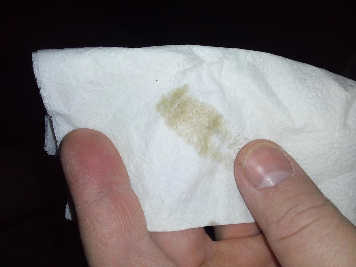

еще вопрос - в июле менял масло, масло залили минералку Total Rubia Works 1000. Машина прошла 1700 км, пробеги маленькие, в основном молотит на холостых, напрягает масло на щупе как будто только из бочки - прозрачное как слеза. Масло брал на разлив в KAMSS (официальный сервис каминсз в России), наливали при мне с бочки. Масло специально для тяжелых условий эксплуатации и долгой работы двигателя на холостых. Может быть какая-то неисправность смазывающей системы двигателя? Или может в фильтре какая-то проблема может быть?

я не разу не встречал масла которое не темнеет, тем более на дизеле. Я понимаю что глупое предположение о неиправности системы смазки, т.к . движка клинанула бы уже (три раза тьфу :) ), но масло реально как только из бочки и это сильно беспокоит. Спрашиваю т.к. не специалист в этом вопросе, может так бывает, может кто работал на этом масле и т.д.

kadrovik, видимо масло такое, плохо моет.

в том то и дело что масло должно быть хорошее, для карьерной техники работающей в непростых условиях, как раз мыть то и должно вроде неплохо.У нас в системе смазки помимо регулятора давления масла есть еще и перепускной клапан, который при при определенном давлении направляет масло не систему смазки, а обратно в поддон. Вот и думаю - не мог он запасть и масло гоняется в холостую? С другой стороны тогда бы двигатель работал бы без смазки. Фото масла с щупа на бумажной салфетке прилагаю.

B.V.A
Залейте обычное хорошее масло по сезону, и не ломайте машину, точнее не мешайте ей работать!
Когда долго стоит на холостых, выставляйте минимум тысячу об/мин для того чтоб убрать масленное голодание и для поддержания рабочей температуры мотора. С редукционным клапаном у вас всё норм иначе бы рвало или тёк фильтр или гоняло масло минуя его, далее про масло) причину расписывать долго, лень, от такого масла которое залито у вас в мотор оброзуется шлак.
Вы придумывайте лисапед) ища себе проблеммы. Лейте вязкость по температуре прописано заводом, если переживаете за мотор или....... то меняйте чаше и будет вам счастье.
