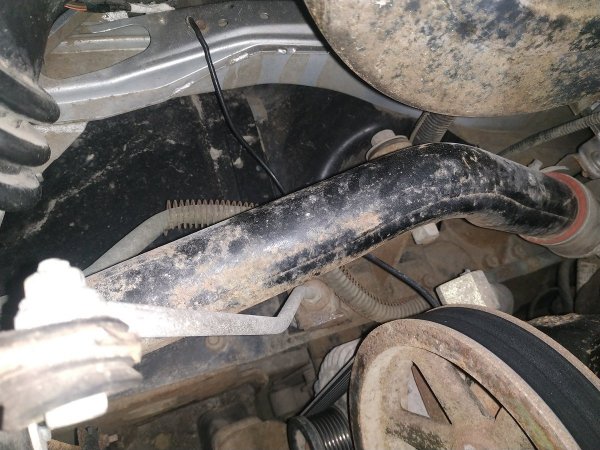

NikolaiЧ 0 Опубликовано 22 декабря, 2022 (изменено) Доброго всем. Поглядите на снимок, это массовый провод от правого лонжерона (по ходу дв) до компрессора, сечение примерно 4 квадрата. Самоделка или заводской вариант? Такие соединения разве не "косой" выполняются? Где с новья на Вадлаях содиняется масса двигателя и кабины? Изменено 22 декабря, 2022 пользователем NikolaiЧ Поделиться сообщением Ссылка на сообщение Поделиться на другие сайты
L2140 1 800 Опубликовано 22 декабря, 2022 @NikolaiЧ евро три Поделиться сообщением Ссылка на сообщение Поделиться на другие сайты
NikolaiЧ 0 Опубликовано 22 декабря, 2022 Спасибо. Да, Е3. Если верно понял, то поз.16 лонжерон-двигатель, а поз. 18 двигатель-рама? Медная лента коса на обеих позициях? Поделиться сообщением Ссылка на сообщение Поделиться на другие сайты
L2140 1 800 Опубликовано 22 декабря, 2022 14 минут назад, NikolaiЧ сказал: Спасибо. Да, Е3. Если верно понял, то поз.16 лонжерон-двигатель, а поз. 18 двигатель-рама? Медная лента коса на обеих позициях? На картер маховика коса На компрессор провод Номера деталей здесь 1 Поделиться сообщением Ссылка на сообщение Поделиться на другие сайты

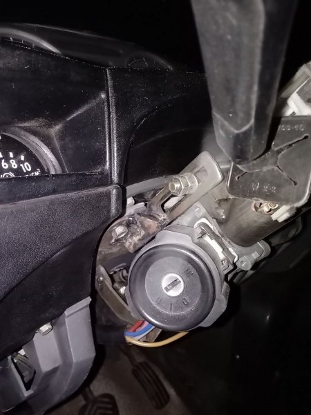

ЮраDV 9 Опубликовано 24 января, 2023 Джентльмены! Намедни поломался кронштейн крепления руля. Снял, заварил, усилил и поставил на место. Всё бы хорошо, но в процессе снятия (когда откручивал один из четырех болтов) я видимо перемкнул плюсовой провод на замок зажигания с массой. Не знаю, как так вышло - там вроде вся изоляция цела, но факт остается фактом - полетели искры. Выяснилось также, что больше не работают никакие значки на панели приборов (масленка, акб и т.д.) и собственно не крутит стартер... Реле стартера скорее всего срабатывает, т.к. когда поворачиваю ключ где-то в районе отопителя слышен щелчок. Есть соображения, что могло сгореть? Предохранители все проверил и под капотом и в кабине. По предохранителям - на те, что выделил питания нет в принципе. При неработающем двигателе так и должно быть? Спасибо. Поделиться сообщением Ссылка на сообщение Поделиться на другие сайты
Knyz 163 33 Опубликовано 7 февраля, 2023 Включи заднюю скорость и узнаёшь, у меня на них есть питание. Поделиться сообщением Ссылка на сообщение Поделиться на другие сайты
L2140 1 800 Опубликовано 7 февраля, 2023 В 24.01.2023 в 21:09, ЮраDV сказал: При неработающем двигателе так и должно быть? нет В 24.01.2023 в 21:09, ЮраDV сказал: Есть соображения, что могло сгореть? акб Поделиться сообщением Ссылка на сообщение Поделиться на другие сайты
