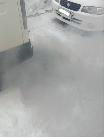

Всем бобра! стал счастливым обладателем карбуратора ДААз 4178-40 для своего старичка соболька, причина: заменить 151 который начал бежать со всех щелей. заменил карбюратор, заменил ВВ провода на самделишные, заменил свечи. Завел,  обороты 800 (давно таких не видел со старым карбом) но  дым серый какой-то, ну думаю переливает,  снял крышку карба, разогнул слегка язычек, ставлю на место, и.. двигатель со старта начинает набирать обороты до 3000-3500 при этом стрелка тахометра начинает подергиваться.кто сталкивался что может быть?
