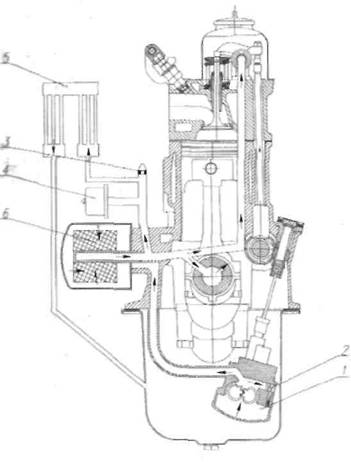

газель2005 2 748 Опубликовано 21 декабря, 2013 Вопрос такой возник.Откуда в блоке идет масляный канал на ось коромысел? Поделиться сообщением Ссылка на сообщение Поделиться на другие сайты
ivan4310 255 Опубликовано 21 декабря, 2013 Вопрос такой возник.Откуда в блоке идет масляный канал на ось коромысел? http://www.gazavtomir.ru/info/teh/exploitation/umz_remont/5 Поделиться сообщением Ссылка на сообщение Поделиться на другие сайты
газель2005 2 748 Опубликовано 21 декабря, 2013 Да уже нашел и завод умз об этом говорит. Поделиться сообщением Ссылка на сообщение Поделиться на другие сайты
