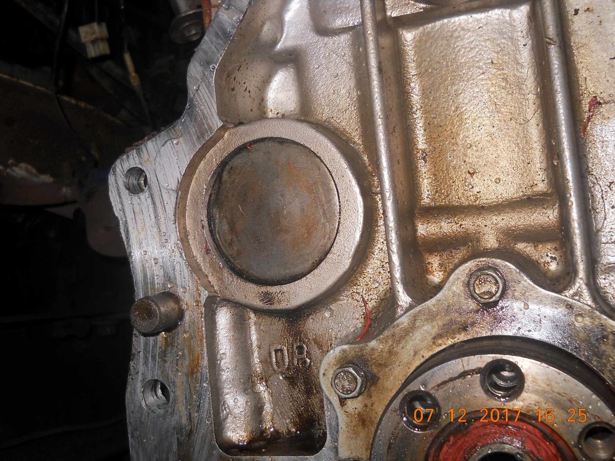

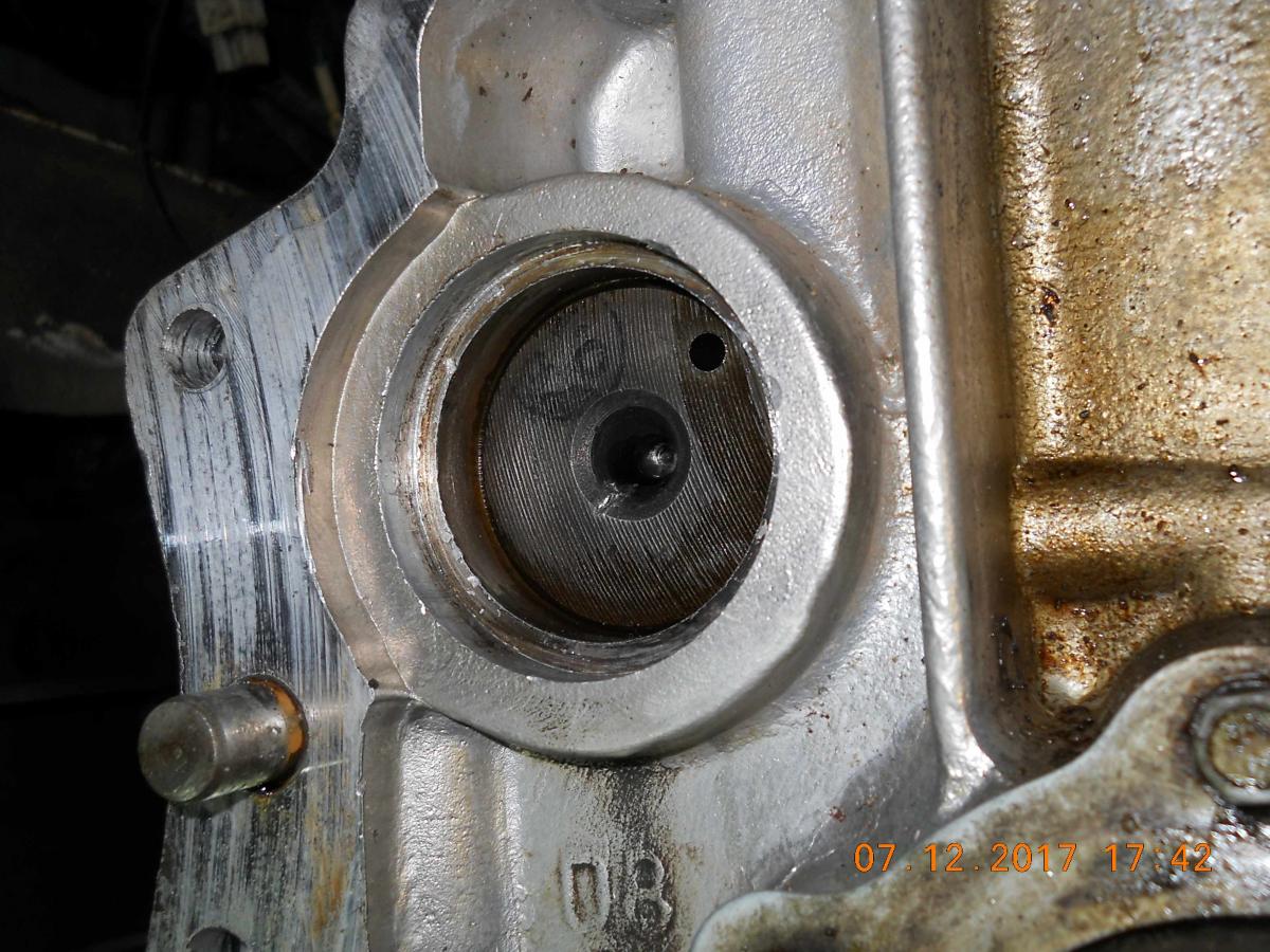

Иванцов 3 Опубликовано 8 декабря, 2017 Старая заглушка была наполовину уже практически сдвинута на выход--видно на заводе убзеки не допосадили ее на место. Текло с нее ручьем. Я ее чуть подковырнул--она вывалилась легко.На ее посадочном месте никаких фиксирующих канавок нет--все держится просто в распоре металлической заглушки в алюминиевом блоке---шедевр ! Поделиться сообщением Ссылка на сообщение Поделиться на другие сайты

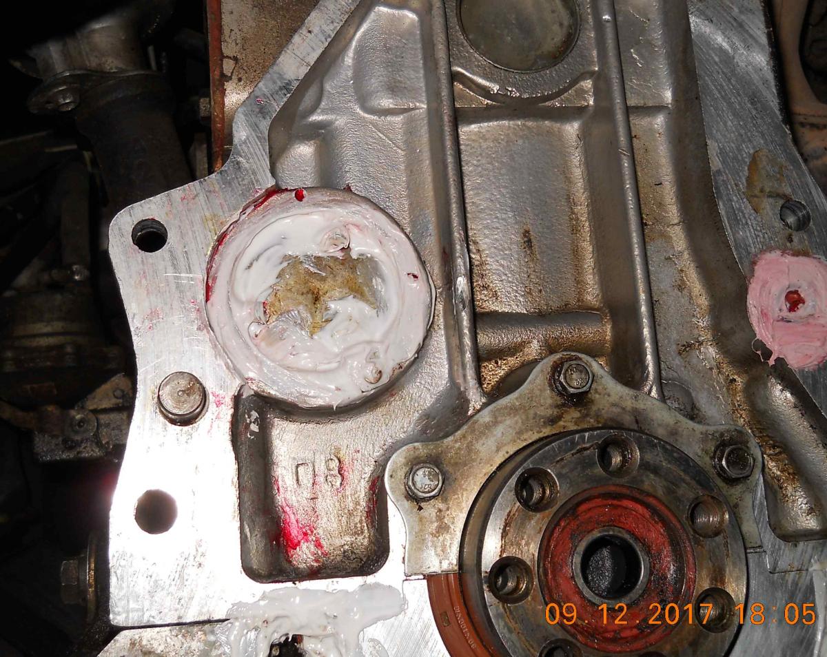

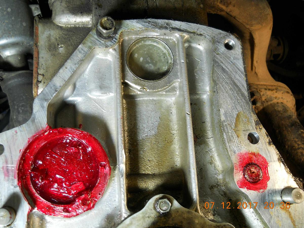

Иванцов 3 Опубликовано 8 декабря, 2017 Купил новую заглушку (10р) , намазал посадочное место и края заглушки фиксатором резьбы, заглушка вставилась просто от руки, легко. Расплющил ее по центру через проставку---заглушка " раскорячилась " в проеме. Потом решил подстраховаться: просверлил три отверстия в бортах и завернул под углами к заглушке саморезы. Теперь они своими шляпками не дадут этой заглушке сместиться наружу.Ну и наконец все густо промазал вот таким анаэробным герметиком (830р). В общем если опять потечет--сниму двигатель и заварю эту заглушку наглухо аргоном.p.s. Да , заметил, что то этот герметик не особо стремится высохнуть. Я потом , через пару часов лазил проверял--не высох. 2 Поделиться сообщением Ссылка на сообщение Поделиться на другие сайты

Иванцов 3 Опубликовано 8 декабря, 2017 Граждане, кто надумает повторить есть пара нюансов :1, При снятии картера сцепления левый (со стороны стартера) верхний болт завернут насквозь, прям в рубашку охлаждения--обязательно сливайте тосол.2. Этот анаэробный герметик ни фига не сохнет на воздухе, наверно только при сжатии, поэтому снаружи им обмазывать бесполезно. (может и ошибаюсь, но уже прошли сутки и нисколько не высох).анаэробный герметик высыхает прекрасно проверено на сотнях моторах приезжайте сделаем стоимость услуги 1500р гарантия 200 000кмВы имеете ввиду анаэробный герметик, типа фиксатора резьбы и ему подобные ? Потому , что вот тот, что на моем фото , он тоже анаэробный, но он не сохнет. 1 Поделиться сообщением Ссылка на сообщение Поделиться на другие сайты
L2140 1 757 Опубликовано 8 декабря, 2017 2. Этот анаэробный герметик ни фига не сохнет на воздухевы если игнорируете мои рекомендации которые я вам дал на просьбу устранить течь Но так, чтобы капитально ?, а не дёшево, почитайте тех. сведения о герметике. Там написано что он работает только при отсутствии воздуха и не со всякими металлами одинаково хорошо.. Некоторые анаэробы растворяются под действием моторного масла. И если он засох снаружи, то это не значит что он герметизирует, а не деградировал. Ну , раз заглушка новая, будем надеяться, что будет сама держать. Поделиться сообщением Ссылка на сообщение Поделиться на другие сайты
zamec 0 Опубликовано 8 декабря, 2017 Граждане, кто надумает повторить есть пара нюансов :1, При снятии картера сцепления левый (со стороны стартера) верхний болт завернут насквозь, прям в рубашку охлаждения--обязательно сливайте тосол.2. Этот анаэробный герметик ни фига не сохнет на воздухе, наверно только при сжатии, поэтому снаружи им обмазывать бесполезно. (может и ошибаюсь, но уже прошли сутки и нисколько не высох).Вы имеете ввиду анаэробный герметик, типа фиксатора резьбы и ему подобные ? Потому , что вот тот, что на моем фото , он тоже анаэробный, но он не сохнет. писал же mannol 9926 или 9925 140р в наших магазахна воздухе не сохнет Поделиться сообщением Ссылка на сообщение Поделиться на другие сайты
Иванцов 3 Опубликовано 9 декабря, 2017 (изменено) Вышел из положения так: покрыл сверху этот анаэробный герметик казанским силиконовым, тем самым прекратил доступ воздуха. Покрывать желательно таким потому, что в нем нет уксуса, иначе анаэробный начнет проявляться сквозь силикон.вы если игнорируете мои рекомендации которые я вам дал на просьбу устранить течь Я же ответил, что loctite дорогой . Изменено 9 декабря, 2017 пользователем Иванцов Поделиться сообщением Ссылка на сообщение Поделиться на другие сайты
