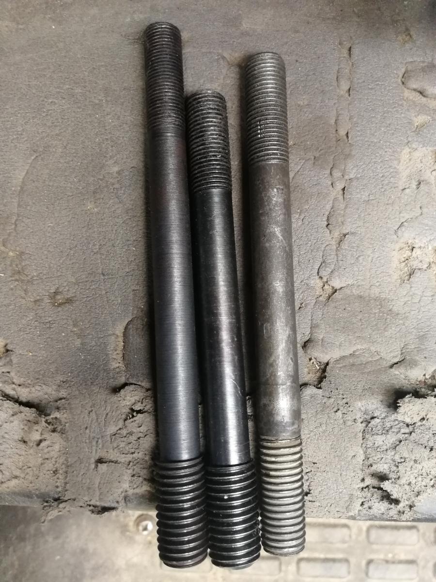

Андрюха73rus 1 064 Опубликовано 4 июня, 2018 Опять газы попёрли, снова хватило на 20т.км. Вчера скинул башку, малость повело, фрезернули, поставил ремонтную шпильку на 14 на резьбовой герметик, толку ноль, опять газы давят. Шпилька так и тянется не встаёт. Поделиться сообщением Ссылка на сообщение Поделиться на другие сайты
Андрюха73rus 1 064 Опубликовано 4 июня, 2018 (изменено) Шпильки какие то эконом вариант, резьбы мало, сами короткие, одну вообще левую впарили. Токарю заказать надо. Закаливать шпильку надо, или из углеродистой стали пойдёт и так? Изменено 4 июня, 2018 пользователем Андрюха73rus Поделиться сообщением Ссылка на сообщение Поделиться на другие сайты
Crady 8 673 Опубликовано 4 июня, 2018 Токарю заказать надо.есть у знакомого шпильки ремонтные,ещё по госту сделаны на авторемонтном заводе.ныне он уже закрыт.на военку работал.правда он за каждую хочет многовато.но может оно и стоит того.не скажу..а,цена за штуку 400 рублёв.я даж не знаю,дорого или нормально? :huh: Поделиться сообщением Ссылка на сообщение Поделиться на другие сайты
газель2005 2 748 Опубликовано 4 июня, 2018 Андрюха73rus, Резьбовую вставку не пробовал? 1 Поделиться сообщением Ссылка на сообщение Поделиться на другие сайты
Андрюха73rus 1 064 Опубликовано 4 июня, 2018 есть у знакомого шпильки ремонтные,ещё по госту сделаны на авторемонтном заводе.ныне он уже закрыт.на военку работал.правда он за каждую хочет многовато.но может оно и стоит того.не скажу..а,цена за штуку 400 рублёв.я даж не знаю,дорого или нормально? :huh:В магазине 70-90р.У меня на 14 уже, теперь на 16 посмотрим. Если опять с мясом пойдёт, бум думать, блок либо мотор менять. Умз уже до 170р поднялся. Пацанчик на днях ставил. Поделиться сообщением Ссылка на сообщение Поделиться на другие сайты
Роман46 3 Опубликовано 5 июня, 2018 Мне токарь 16 на 12 делал из камазовской шпильки, 400 р.ш 1 Поделиться сообщением Ссылка на сообщение Поделиться на другие сайты

Андрюха73rus 1 064 Опубликовано 6 июня, 2018 Посоветовали все таки вставыш сделать,под заводскую шпильку, посадил на анаэробный герметик Манол, до завтра. Завтра башку проверю, может опять треснула, да на плоскость за одно. Поделиться сообщением Ссылка на сообщение Поделиться на другие сайты
