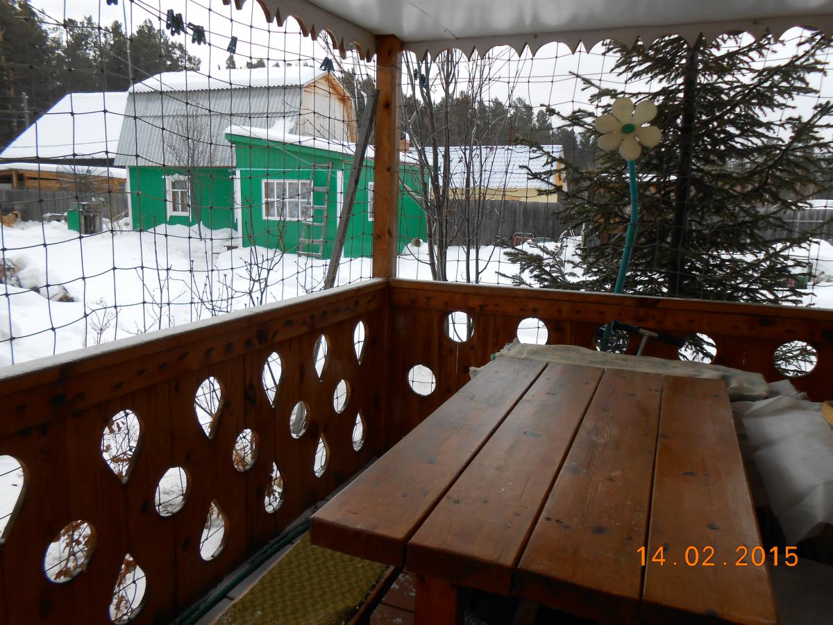

Старый клапан 1 480 Опубликовано 25 мая, 2015 Здравствуйте братцы - ребятушки!! Как - то подзабыли тему... Весна? Банька больше кайфово в холода , но есть свои прелести и летом! Посидеть на открытой верандочке потягивая пивко после парилки да в компании хороших друзей... А вот и верандочка , правда , снято зимой , но , слово чести , с тех пор только снег расстаял. Остальное всё на месте , даже сетка от комаров... ( я уже писал про сетку и про немцев). Слегким паром всем!!! Попробую (во второй раз) повесить фото... Чегой - то опять не то нажал , блин!... С уважением - Старый клапан. Поделиться сообщением Ссылка на сообщение Поделиться на другие сайты
Старый клапан 1 480 Опубликовано 25 мая, 2015 Здравствуйте братцы - ребятушки!! Как - то подзабыли тему... Весна? Банька больше кайфово в холода , но есть свои прелести и летом! Посидеть на открытой верандочке потягивая пивко после парилки да в компании хороших друзей... А вот и верандочка , правда , снято зимой , но , слово чести , с тех пор только снег расстаял. Остальное всё на месте , даже сетка от комаров... ( я уже писал про сетку и про немцев). Слегким паром всем!!! Попробую (во второй раз) повесить фото... Чегой - то опять не то нажал , блин!... С уважением - Старый клапан. 2 Поделиться сообщением Ссылка на сообщение Поделиться на другие сайты
Forester 2 385 Опубликовано 25 мая, 2015 (изменено) DSCN0763.JPGМолодец Старый!!! Душевно сделано!! Изменено 25 мая, 2015 пользователем Forester Поделиться сообщением Ссылка на сообщение Поделиться на другие сайты
Старый клапан 1 480 Опубликовано 26 мая, 2015 Душевно сделано!!Здравствуйте все! А вот , собирайтесь , братцы - ребятушки , все кому понравилось , набирайте хорошего пива и в баню!!! Места всем хватит! А венички можжевеловые имеются , и вода здесь - шампуни не надо , чтобы голову отмыть... Поделиться сообщением Ссылка на сообщение Поделиться на другие сайты

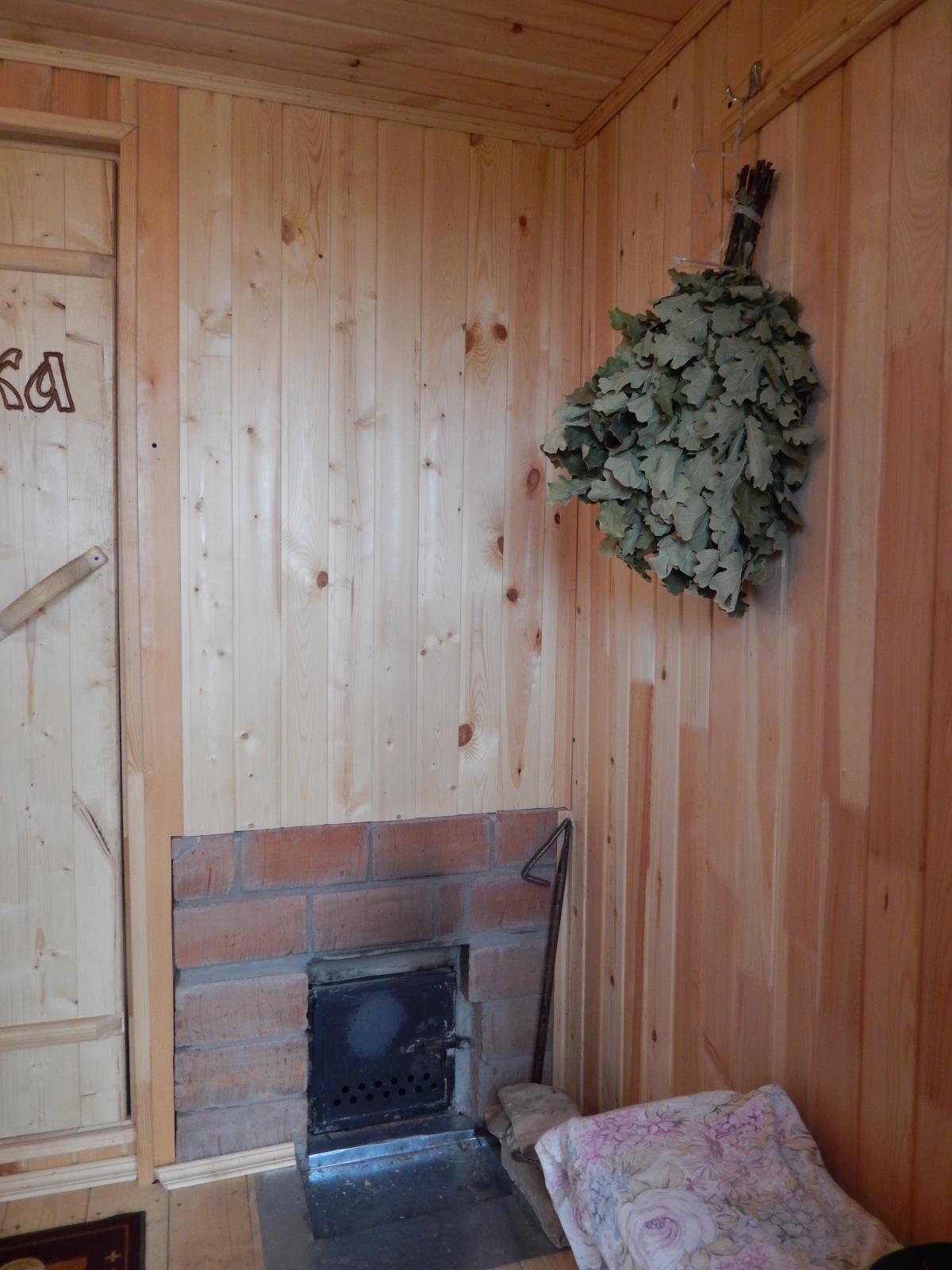

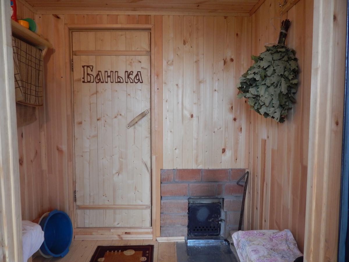

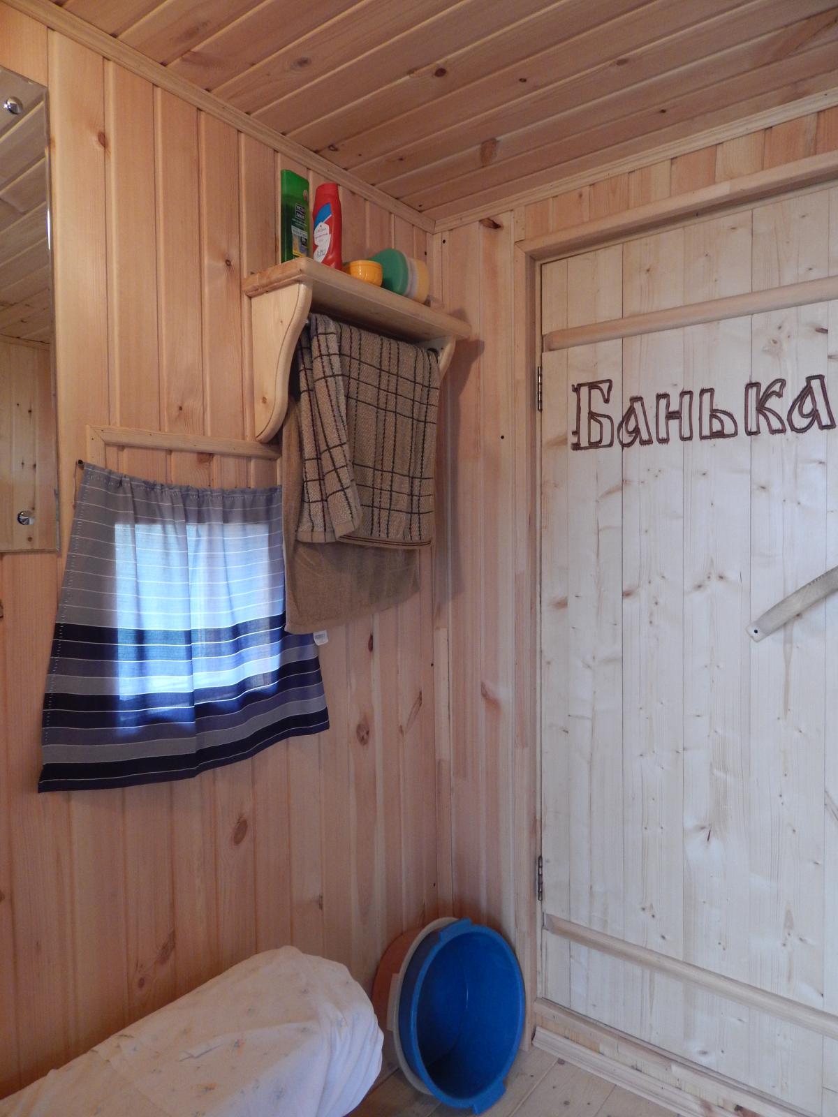

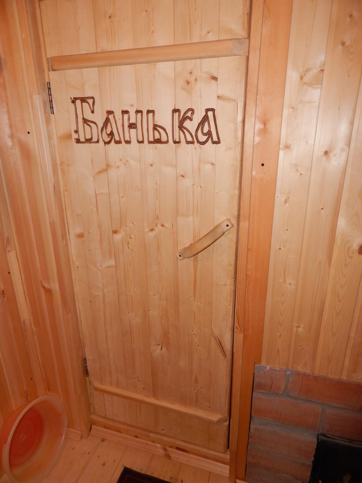

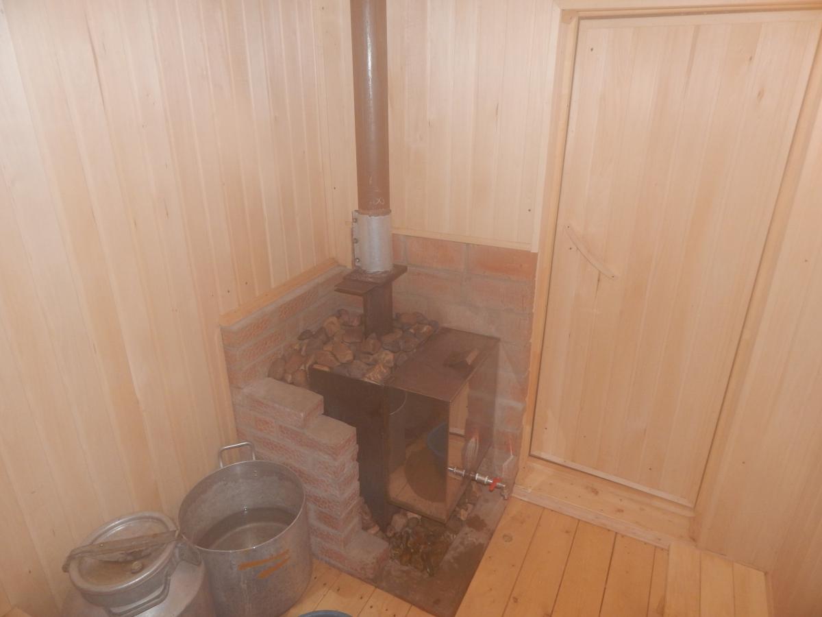

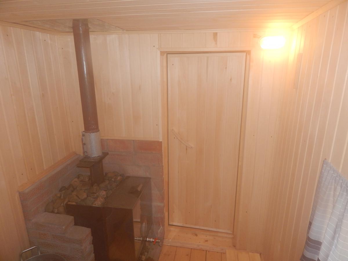

Владимир116 396 Опубликовано 26 мая, 2015 (изменено) Ну раз уж пошла такая "порилка" покажу свою баньку которую лепил сам лично своими ручками и без посторонней помощи. Ну, а советников всегда хватает. :DДелал не спеша и по выходным в свободное время. Домашние постоянно ворчали на эту тему. Но когда баньку запустил теперь хрен выгонишь их из бани. Только и грезят выходными и поскорее бы ко мне в баньку с пивасиком.Дверь тоже сам слепил из досок и вагонки липовой. Изменено 26 мая, 2015 пользователем Владимир116 Поделиться сообщением Ссылка на сообщение Поделиться на другие сайты
Старый клапан 1 480 Опубликовано 26 мая, 2015 хрен выгонишь их из баниЗдравствуй Владимир! Если так как красиво - так же и функционально... то я завидую тебе белой завистью. У меня не хватает терпения с такой тщательностью отделывать все. Здорово! Дай бог , чтобы всё у тебя так получалось!! С уважением - Старый клапан. Поделиться сообщением Ссылка на сообщение Поделиться на другие сайты
Владимир116 396 Опубликовано 26 мая, 2015 (изменено) Здравствуй Владимир! Если так как красиво - так же и функционально... то я завидую тебе белой завистью. У меня не хватает терпения с такой тщательностью отделывать все. Здорово! Дай бог , чтобы всё у тебя так получалось!! С уважением - Старый клапан. Спасибо за похвалу. Функционально ещё как. Старался для себя же делал. Все соседи завидуют. Жизнь уже научила, делать один раз и на долго. Ещё одну фотку пропустил. Хочу ещё масла попробовать для каменки, постоянно забываю купить. Изменено 26 мая, 2015 пользователем Владимир116 Поделиться сообщением Ссылка на сообщение Поделиться на другие сайты
Forester 2 385 Опубликовано 26 мая, 2015 Спасибо за похвалу. Функционально ещё как. Старался для себя же делал. Все соседи завидуют. Жизнь уже научила, делать один раз и на долго. Ещё одну фотку пропустил. Хочу ещё масла попробовать для каменки, постоянно забываю купить.Отлично сделано!!! Сколько выходных "убил"? Размер 2х3?... Как я понял зимой тоже используеш? Поделиться сообщением Ссылка на сообщение Поделиться на другие сайты
Алексей Ф. 10 186 Опубликовано 26 мая, 2015 Топка с выходом в предбанник помогает избавится рт капель конденсата на потолке в предбаннике ? Поделиться сообщением Ссылка на сообщение Поделиться на другие сайты

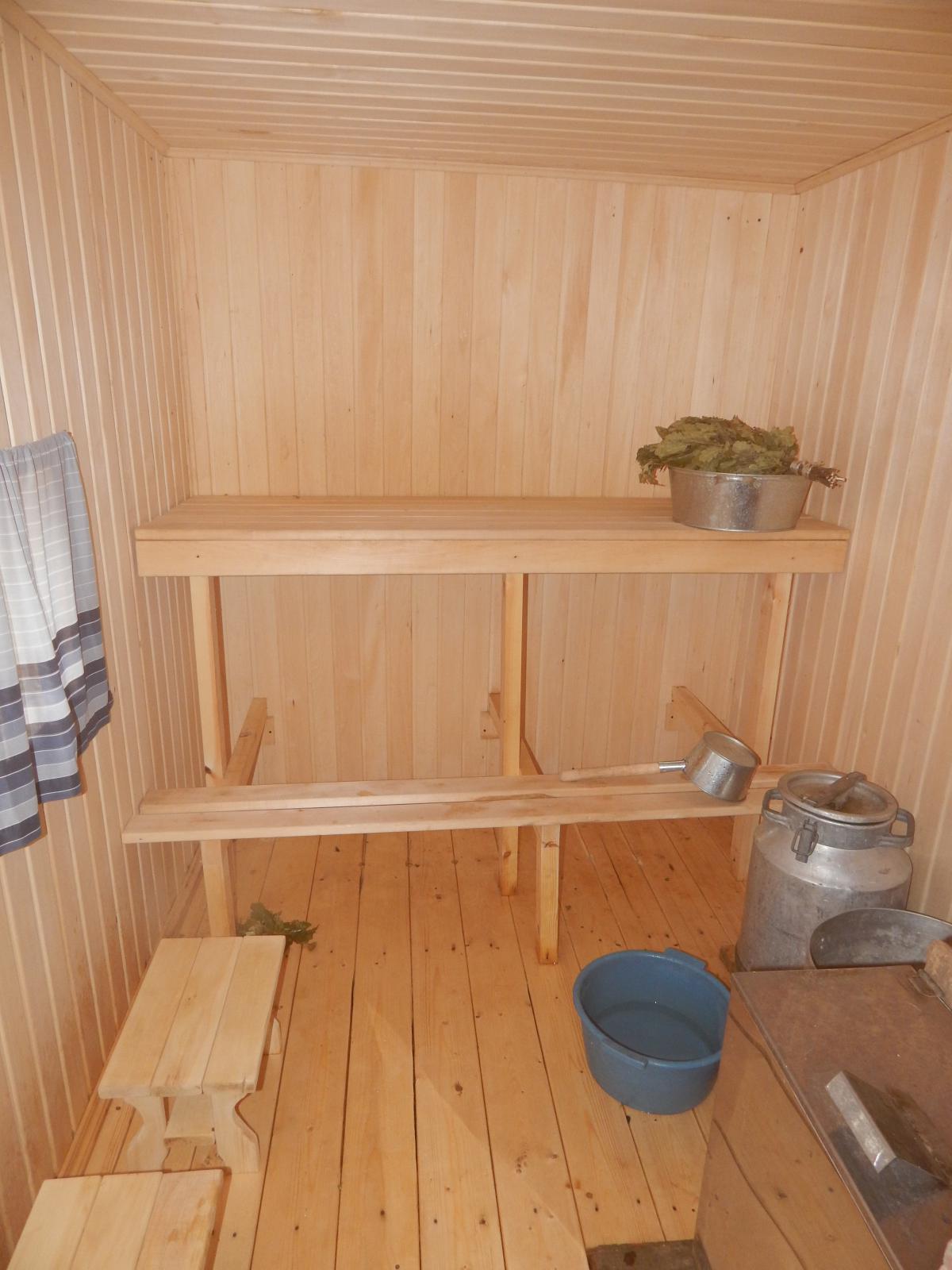

masiy 267 Опубликовано 26 мая, 2015 Спасибо за похвалу. Функционально ещё как. Старался для себя же делал. Все соседи завидуют. Жизнь уже научила, делать один раз и на долго. Ещё одну фотку пропустил. Хочу ещё масла попробовать для каменки, постоянно забываю купить.Банька класс, а пошто полок не сделал, там делов капля, а удовольствия море. Полок - палка круглая диаметром 4-5 см под потолком над самой верхней полкой от одной стены к другой с расчётом лёг на полотенец навзничь на верхнюю полку, а поптыжки( ступни ног) задрал к потолку и прогреваешь их. Расстояние от верней полки до полка выбирается по росту хозяина. Поделиться сообщением Ссылка на сообщение Поделиться на другие сайты

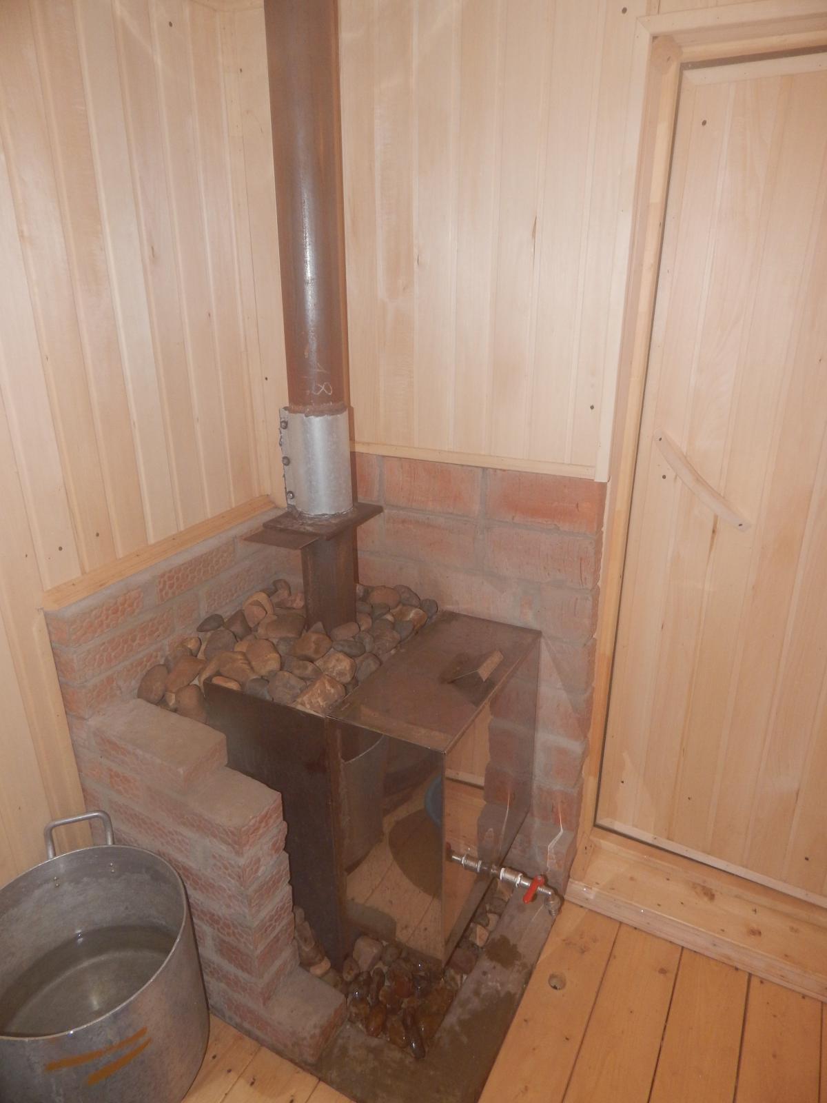

Владимир116 396 Опубликовано 27 мая, 2015 (изменено) Отлично сделано!!! Сколько выходных "убил"? Размер 2х3?... Как я понял зимой тоже используеш?Выходных убил штук 12, это только на отделку. На саму стройку от ранней весны и до поздней осени. Размер с наружи 4.5х2.5. Внутри получилась парилка 2.3х2.2. Предбанник не мерил. Самый гемор был с отделкой и печкой. Баня кирпич, сначала отштукатурил с помощником. Затем сделал обрешётку из брусков, пароизоляция+минвата+фальга алюминевая и всё это дело обшил вагонкой. В парной липа в предбаннике сосна. Изменено 27 мая, 2015 пользователем Владимир116 Поделиться сообщением Ссылка на сообщение Поделиться на другие сайты
Владимир116 396 Опубликовано 27 мая, 2015 (изменено) Топка с выходом в предбанник помогает избавится рт капель конденсата на потолке в предбаннике ?Этим вопросом не задавался, т.к не наблюдал конденсат в предбаннике. Топку специально делал из предбанника. Так удобнее и практичнее. Всегда баня без дыма и угара. Чисто. Отличная тяга. Печка металл обложенный красным облицовочным кирпичом. Между печкой и кладкой расстояние 120 мм. В это расстояние заложил камней. Так тепло дольше держится. Вода пару суток тёплая остаётся. Ещё плюс топки из предбанника можно затопить и сразу идти в парилку не дожидаясь пока догорят дрова. Никакого угара и гари нет.Банька класс, а пошто полок не сделал, там делов капля, а удовольствия море. Полок - палка круглая диаметром 4-5 см под потолком над самой верхней полкой от одной стены к другой с расчётом лёг на полотенец навзничь на верхнюю полку, а поптыжки( ступни ног) задрал к потолку и прогреваешь их. Расстояние от верней полки до полка выбирается по росту хозяина.Спасибо. Ноги на стенку ставлю и так нормально. В семье я самый высокий мне эта схема не подходит.Дык пива плесни и горечи не будет, только пиво пиву рознь. Ваще то служил в Уссурийске и хаживал в самоход в баньку и была там знаменитость, мужичок - любитель бани. Он и мыл её( парную) и плескал, настаивал,брызгал кучей благовоний, проветривал, колдовал всех из парной выгонял и близко не подпускал. Зайдёшь, когда он попарится и разрешит, вот ты понимаешь есть рай на земле, а после баньки нервана.Пиво брызгал на каменку, что-то не понравился эффект. Вонь не пивная и не солода получается. Тут надо хорошее пиво. А сейчас его не найти?Своих домашних ругаю чтобы не оставляли в парилке тазики пластмассовые, мочалки, и всякую домашнюю химию типа шампуней, мыла и прочего. Выходных убил штук 12, это только на отделку. На саму стройку от ранней весны и до поздней осени. Размер с наружи 4.5х2.5. Внутри получилась парилка 2.3х2.2. Предбанник не мерил. Самый гемор был с отделкой и печкой. Баня кирпич, сначала отштукатурил с помощником. Затем сделал обрешётку из брусков, пароизоляция+минвата+фальга алюминевая и всё это дело обшил вагонкой. В парной липа в предбаннике сосна. Зимой не пользуюсь. Дороги не чистят на даче. Пользуюсь с апреля по конец октября.masiy, У меня масло пихтовое от отца осталось,1977г.выпуска.Две капли в ковш поддавать,аромат обалденный по всей бане,но перестал пользоваться.После бани горечь в орту с привкусом пихты от этого масла.Пробовал другие,тоже привкус оставляют.Может слишком много льешь? Попробую на этих выходных с маслом если снова не забуду купить. Изменено 27 мая, 2015 пользователем Владимир116 Поделиться сообщением Ссылка на сообщение Поделиться на другие сайты
Forester 2 385 Опубликовано 27 мая, 2015 Ещё плюс топки из предбанника можно затопить и сразу идти в парилку не дожидаясь пока догорят дрова. Никакого угара и гари нет. Тезка..еще раз повторю - Банька отличная!!! Очень хорошо сделано!!! Но топку в дачном варианте лучше делать с улицы. летом и так тепло а у тебя плюс передняя стенка предбанник греет ...для чего? твой вариант больше подходит для круглогодичного использования. ИМХО конечно)))) а то опять скажут что с советами свиным рылом в калашный ряд)))) Поделиться сообщением Ссылка на сообщение Поделиться на другие сайты
Владимир116 396 Опубликовано 27 мая, 2015 Тезка..еще раз повторю - Банька отличная!!! Очень хорошо сделано!!! Но топку в дачном варианте лучше делать с улицы. летом и так тепло а у тебя плюс передняя стенка предбанник греет ...для чего? твой вариант больше подходит для круглогодичного использования. ИМХО конечно)))) а то опять скажут что с советами свиным рылом в калашный ряд))))Ну летом не всегда же жара бывает. В апреле, сентябре и октябре очень даже неплохо согревает предбанник. А топка с улицы, ветром быстро остужать будет плюс в топке конденсат будут от резких перепадов. В предбаннике резких перепадов нет. Поделиться сообщением Ссылка на сообщение Поделиться на другие сайты
Forester 2 385 Опубликовано 27 мая, 2015 Ну летом не всегда же жара бывает. В апреле, сентябре и октябре очень даже неплохо согревает предбанник. ИМХО и еще раз имхо. в свое время на даче переделал на улицу иначе разница между парилкой и предбанником маленькая)))) сейчас в деревне топка в предбаннике согревает 2х4 даже в -25... а вот летом от нее жарко... Поделиться сообщением Ссылка на сообщение Поделиться на другие сайты
