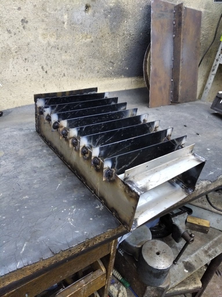

вилли 989 Опубликовано 11 июля, 2020 Вот что бывает когда печь банная не правильно построена 200 кг нержавейки в приемку,а вот это оставил себе - послужит в качестве мангала.Обнаружил что с поддувалом лучше горят дрова )) Толщина 10 мм...С дачи ген инженера з-да Моторостроитель кажется.Этот сплав резался хуже нержавейки )))) Поделиться сообщением Ссылка на сообщение Поделиться на другие сайты
Alex030569 7 029 Опубликовано 11 июля, 2020 (изменено) 19 минут назад, вилли сказал: Вот что бывает когда печь банная не правильно построена 200 кг нержавейки в приемку,а вот это оставил себе - послужит в качестве мангала.Обнаружил что с поддувалом лучше горят дрова )) Толщина 10 мм...С дачи ген инженера з-да Моторостроитель кажется.Этот сплав резался хуже нержавейки )))) В основном бани горят из за неправильного дымохода,неправильного ППУ(потолочно проходного устройства). И обычно горят в первый год,после постройки. Почему сгорела эта баня? Причины нашли? Удивляет то,что баня генерального инженера,Инженера!!! Изменено 11 июля, 2020 пользователем Alex030569 Поделиться сообщением Ссылка на сообщение Поделиться на другие сайты
вилли 989 Опубликовано 11 июля, 2020 6 минут назад, Alex030569 сказал: В основном бани горят из за неправильного дымохода,неправильного ППУ(потолочно проходного устройства). И обычно горят в первый год,после постройки. Почему сгорела эта баня? Причины нашли? Удивляет то,что баня генерального инженера,Инженера!!! Ниче не сгорело,печь демонтировали.Фото остатка печи,оставленного в качестве мангала))Печь не грела и жрала дрова,конструкции какой то мудреной,с контуром под отопление.Эксперемент вобщем,не за свои же.Металл и сварщика наверняка выписывал нахаляву https://www.avito.ru/perm/doma_dachi_kottedzhi/dacha_84_m_na_uchastke_25_sot._1922777215 Во,новый хозяин продает щас,купил бы не глядя... Там печь-барбекю типа видно,из камня сложена - такой же результат - только мусор жеч.А так он в нее лям вложил на новое обустройство бани,но сетка денег требует,нужно цех открывать... Поделиться сообщением Ссылка на сообщение Поделиться на другие сайты

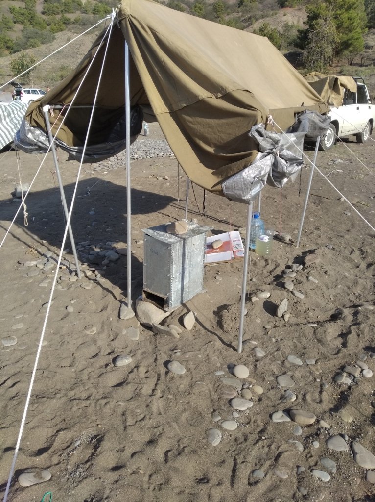

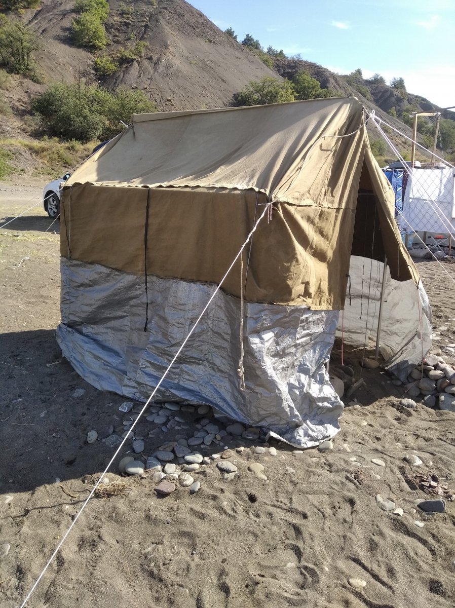

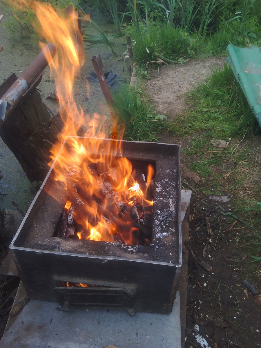

48rus 41 Опубликовано 1 сентября, 2020 Докладываю, парилка из палатки и паяльной лампы - работает. В кемпинге под морским вечером парился. Сварил топку, вставлял ее в сборный корпус из оцинковки. Заливал литр бензина, и выжигал его. Но одно но, галыши взрывались нижние, перебрал - думал, что они влажные, т.к при первой топке они покрылись влагой, но все равно взрывались. Надо на будущее поднять сантиметров на 10 и какой нибудь рассекатель пламени над топкой. Больше одной фотки что-то не вставляется. Топка 1 Поделиться сообщением Ссылка на сообщение Поделиться на другие сайты
