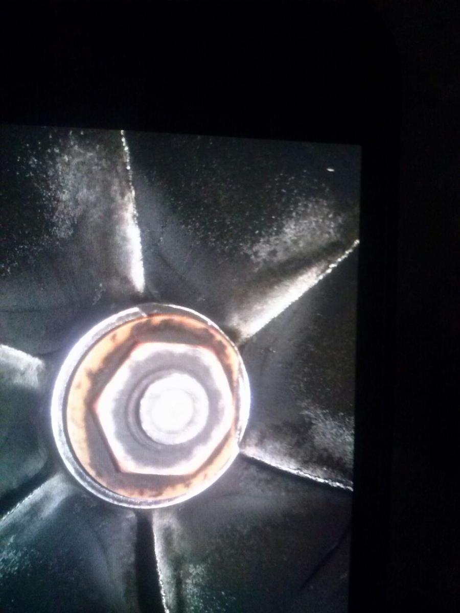

Alex030569 6 787 Опубликовано 4 декабря, 2017 Сожрало крыльчатку.При чем большие лепестки съело по углам,а маленьких совсем не видно.Как так? Поделиться сообщением Ссылка на сообщение Поделиться на другие сайты
Залётчик 374 Опубликовано 4 декабря, 2017 (изменено) Сожрало крыльчатку.При чем большие лепестки съело по углам,а маленьких совсем не видно.Как так?IMG-20171204-WA0004 (1).jpgОбыкновенно. Пескоструй, СэрНа входе турбины , если снять патрубок воздушного фильтра, всё в пыли. Чернота там какая-то как сажа. Вот эта пыль потихоньку и жрёт металл. Изменено 4 декабря, 2017 пользователем Залётчик Поделиться сообщением Ссылка на сообщение Поделиться на другие сайты
L2140 1 780 Опубликовано 4 декабря, 2017 Сожрало крыльчаткуи поршневые кольца. Причем их нужно менять немедленно. А турбина, скорее всего, будет жить долго с такими повреждениями. Поделиться сообщением Ссылка на сообщение Поделиться на другие сайты
Alex030569 6 787 Опубликовано 4 декабря, 2017 (изменено) и поршневые кольца. Причем их нужно менять немедленно. А турбина, скорее всего, будет жить долго с такими повреждениями.Дело в том,что ни какого подсоса,мимо фильтра нет.И сейчас турбина не дает нужного давления.Т.е. жить она не будет,она уже мертвая.У машины пропала динамика разгона.Но не так сильно,как при прорыве патрубка.Сейчас машина разгоняется,но с тяжеловато. Изменено 4 декабря, 2017 пользователем Alex030569 Поделиться сообщением Ссылка на сообщение Поделиться на другие сайты

Alex030569 6 787 Опубликовано 5 декабря, 2017 Турбина должна посвитывать под нагрузкой. У меня наоборот после 2000 свист пропадает. А вот в разгоне и под нагрузкой посвистывает, но так и должно быть. Как только турбина помогла выйти двигателю на рабочие потребные кобылы свист и пропадает. В меру конечно. У тебя на входе , где патрубок с фильтра идёт совсем чисто? У меня там чернота какая-то. Хоть чуть-чуть, а какие-то частицы попадают на входеРазглядывал сейчас свое фото крыльчатки.Если бы ее отпескоструило,то лопасти бы были гладкими.А на фото края крыльчатки как будь то обломаны.По свисту турбины-турбина должна свистеть под нагрузкой,происходит срабатывание клапана,котрый перепускает поток выхлопных газов мимо крыльчатки,сразу в глушитель.Т.е. своеобразный ограничитель по максимальному давлению воздуха. Поделиться сообщением Ссылка на сообщение Поделиться на другие сайты

Alex030569 6 787 Опубликовано 6 декабря, 2017 Вчера завели машинку рядом,погазовали,потрогали патрубки на куллер-надуваются так же,как у меня.Снял воздушный патрубок на турбину,через зеркало с фонариком полез смотреть еще раз лепестки турбины.Все целое! А ведь вердикт,что у турбины съедены лепестки,вынес специалист с" Н Джина",по имени Александр.Что за спец такой.Ведь можно было сделать обычную диагностику,там бы все показало и давление турбины,и форсунки.Бл..., а я уже чуть ли не на колечки поршневые настроился.Кстати,вчера посмотрел еще раз впусной патрубок в турбинку,ни какой черной пыли или налета,все чисто у меня.Загружаюсь сегодня и по тихоньку еду домой.Дома уже буду обращаться к спецам.Из за того,что форсунки не доливают на подачу,машина может не тянуть? Поделиться сообщением Ссылка на сообщение Поделиться на другие сайты
