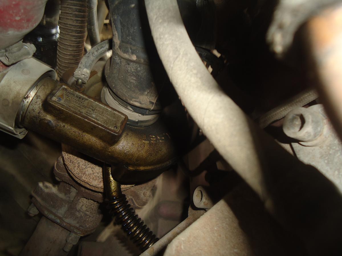

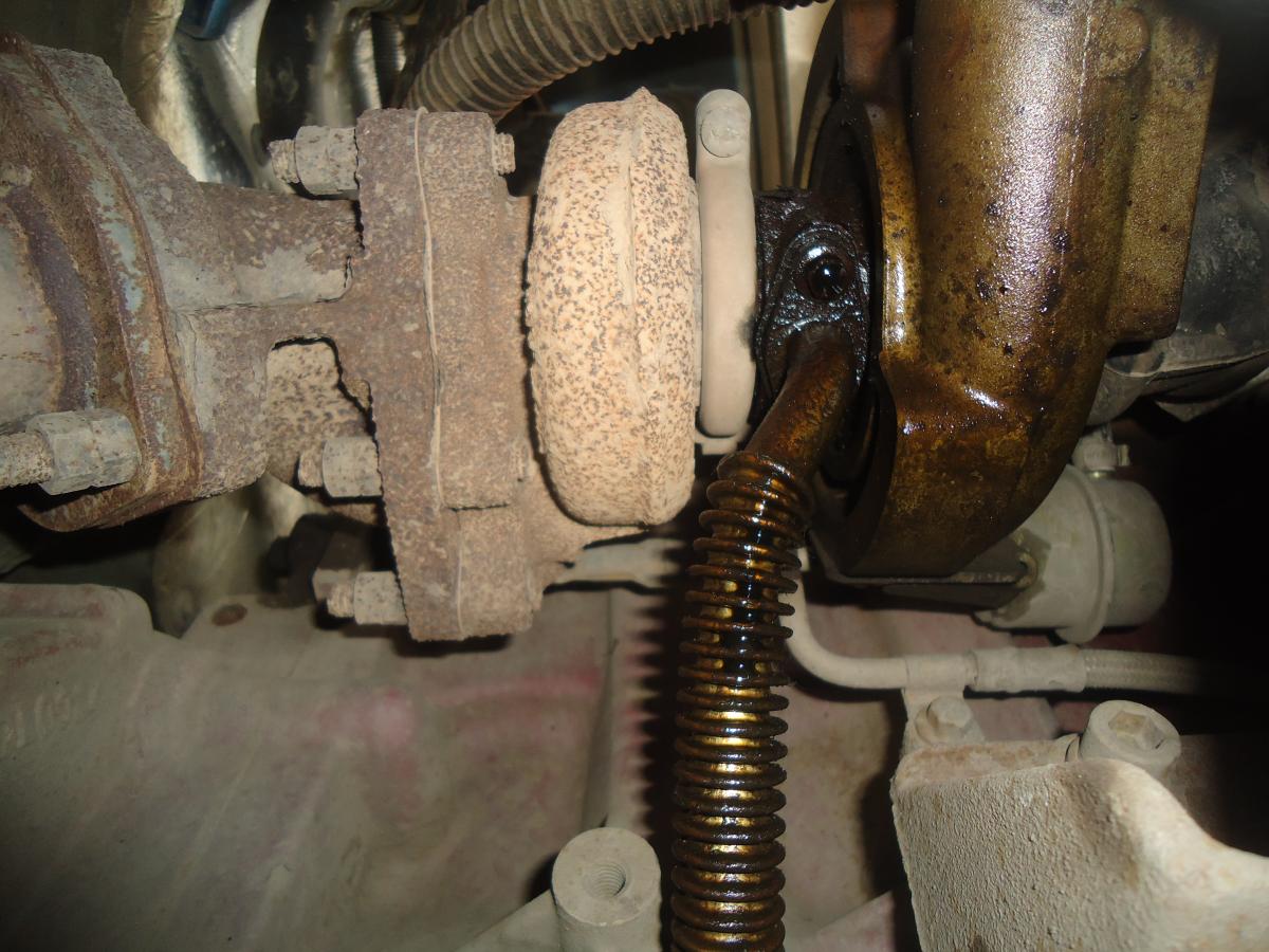

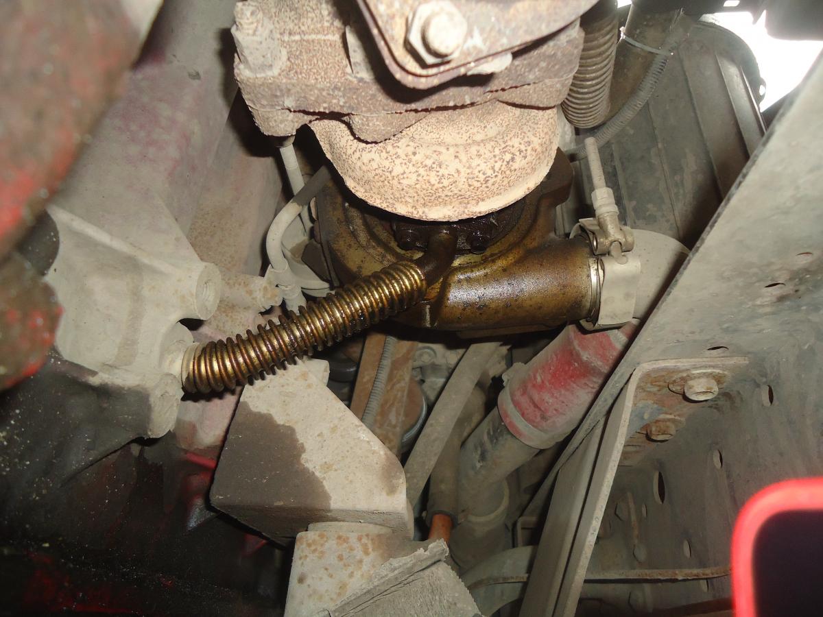

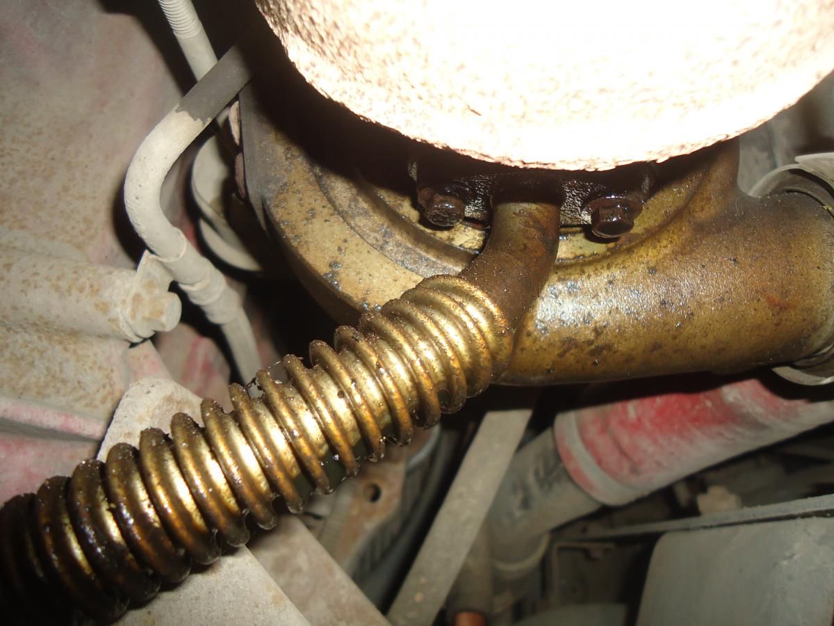

Кислород 342 Опубликовано 27 декабря, 2017 Сегодня менял масло (5/40 Петро Канада) и заметил масло на турбине. Пробег 230 тыс. Расход масла за 10 тыс., по щупу, полный уровень - до середины уровня.Вопрос хочу узнать диагност без вскрытия. Поделиться сообщением Ссылка на сообщение Поделиться на другие сайты
ласточка 165 256 Опубликовано 27 декабря, 2017 Сегодня менял масло (5/40 Петро Канада) и заметил масло на турбине. Пробег 230 тыс. Расход масла за 10 тыс., по щупу, полный уровень - до середины уровня.Вопрос хочу узнать диагност без вскрытия. У тебя скорей всего сама трубка мокрит,может трещина,може по завольцовке бежать,смотри тему про трубку слива 2 Поделиться сообщением Ссылка на сообщение Поделиться на другие сайты

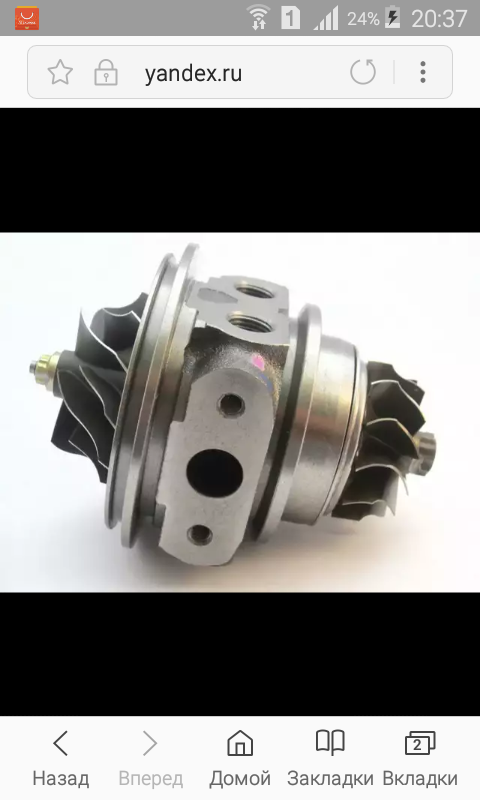

rusgg 4 003 Опубликовано 10 апреля, 2018 Картридж наверное можно поменять Поделиться сообщением Ссылка на сообщение Поделиться на другие сайты
Alex030569 6 768 Опубликовано 10 апреля, 2018 Картридж наверное можно поменятьЭто ещё что такое? Поделиться сообщением Ссылка на сообщение Поделиться на другие сайты
rusgg 4 003 Опубликовано 10 апреля, 2018 В гараж 2000 есть спец по турбинам хороший Я недавно втулки поменял, точнее весь ремкомплект заказывал в Китае за какие копейки, работает Но люфт остался, корпус тоже надо менять и ось https://m.avito.ru/rossiya/zapchasti_i_aksessuary?q=Картридж+турбины+Cummins Во https://m.avito.ru/ekaterinburg/zapchasti_i_aksessuary/kartridzh_turbiny_2.8l_cummins_isf_gazel_sobol_1152648936 Поделиться сообщением Ссылка на сообщение Поделиться на другие сайты

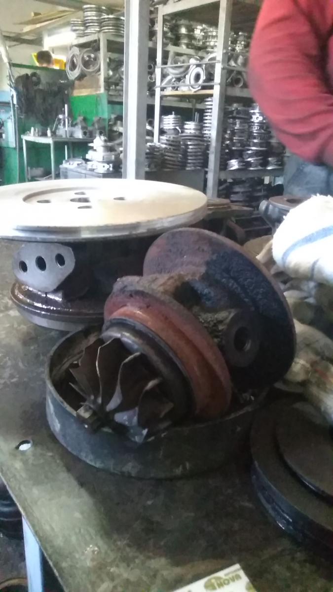

Alex030569 6 768 Опубликовано 10 мая, 2018 (изменено) И так снял турбину.Трещина в "горячей" улитке.Трещина на выпускном коллекторе.Причину не выявил.Предыдущий выпускной коллектор то же треснул,при чем на две части развалился.Ремонтник турбин говорит,что это льет какая то форсунка.Теперь дальше-вскрытие турбины показало,что "горячая" крыльчатка замята.Как я и предполагал,когда у меня "проглотило" спираль нагрева воздуха,то выплюнув ее,повредило лопасти горячей крыльчатки.Завтра переберут турбинку.Осталось выяснить,почему перегревается и выпускной и турбина? Изменено 10 мая, 2018 пользователем Alex030569 Поделиться сообщением Ссылка на сообщение Поделиться на другие сайты
