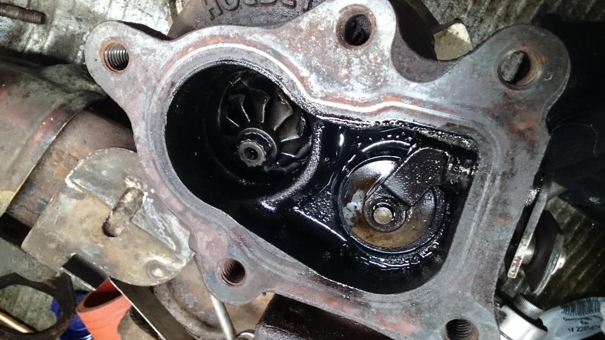

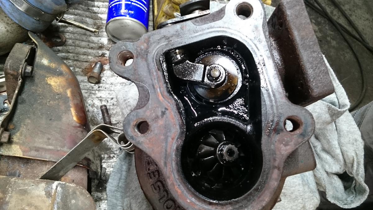

russpb 84 Опубликовано 19 февраля, 2016 полез снимать турбину на НЕКСТе.Готов послушать рекомендации. Я так понимаю от коллектора её так просто не открутить, придется снимать. 1 Поделиться сообщением Ссылка на сообщение Поделиться на другие сайты
russpb 84 Опубликовано 19 февраля, 2016 Короче, снял.Признаки: хрясь и бело-сизый плотный дым из трубы.Со стороны впуска масло небыло, но крыльчатка с хорошим люфтом продольнымиА со стороны выпуска видно на фото.Стоит ремонтировать или нет? Поделиться сообщением Ссылка на сообщение Поделиться на другие сайты
atlet1981 10 Опубликовано 29 февраля, 2016 Короче, снял.Признаки: хрясь и бело-сизый плотный дым из трубы.Со стороны впуска масло небыло, но крыльчатка с хорошим люфтом продольнымиА со стороны выпуска видно на фото.Стоит ремонтировать или нет?а дым на оборотах или на холостом ходу тоже? Поделиться сообщением Ссылка на сообщение Поделиться на другие сайты
