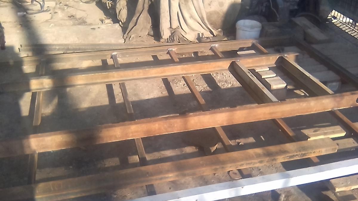

Санек71rus 67 Опубликовано 6 ноября, 2013 Мой подрамник из проф.трубы 50*100 1 Поделиться сообщением Ссылка на сообщение Поделиться на другие сайты
Туляк 4 Опубликовано 7 ноября, 2013 Мой подрамник из проф.трубы 50*100Получилось здорово,только не понятно почему поперечены которые поставил дополнительно, сделал не до конца платформы??? Поделиться сообщением Ссылка на сообщение Поделиться на другие сайты
Санек71rus 67 Опубликовано 7 ноября, 2013 (изменено) где колеса не стал до конца делать, чтоб грязь не забивалась.да к тому же если груз тяжелый, то лучше ложить по центру, а если легкий то и так выдержит.вообщем больше чем положено не вожу.поэтому немного ток и усилил Изменено 7 ноября, 2013 пользователем Санек71rus Поделиться сообщением Ссылка на сообщение Поделиться на другие сайты

Edo 8 Опубликовано 29 июня, 2018 Почитал,посчитал и тоже пришол к выводу,что буду делать из профтрубы,самый оптимальный каторый нашол на металлобазе это 120/60/4, Постараюсь максимально запустить под дубль,если что слежу немного и опять заварю,что бы коробом так и шла до конца. Запаску подвешу с зади,либо с боку,но под углом. Пол хочу опустить как можно ниже,что бы погрузочная высота опустилась,не удобно грузить тяжолые вещи. Хотя и 100/60/4 тоже не плохо,надо промерить всё. Поделиться сообщением Ссылка на сообщение Поделиться на другие сайты
Edo 8 Опубликовано 16 марта, 2019 (изменено) Что то тема затихла. До сих пор не чего не делал,не было времени. Дело дошло до того,что лопнули оба удлинителя,значит под замену на усиленные 6мм. Буду ставить усилители рамы,весь комплект. Я не то, что бы вожу большие грузы постоянно,но бывает,а значит надо,чтобы машина была готова к любому весу,Макс 4т.Начал я спиливать,высверливать заклёпки,и признаюсь,как меня они зае.. Это не просто. Тем более надо почти все убрать,их не мало,а под кабиной очень не удобно. Что могу отметить,то это качество заклёпок. Их спиливаешь с обоих сторон листа,а выбить не возможно,надо высверливать. С болтами конечно так не будет,надо переодически протягивать болтовые соединения.Раму полностью усилю,положу проф трубу 120*60*4 через брусок из лиственницы(нет транспортёной ленты),стяну стремянками по по 4шт на сторону. С верху положу кузов(уши заводские обрежу)и приварю. Думаю этого будет с головой.Насчёт проф трубы,то меня утвердило видео, где умный мужик приводит пример:возьмите коробок спичек,разделите его на донешко и крышку. Попробуйте на скручивание по отдельности. Сразу понимаешь на сколько разница между ними. А они точно повторяют профиль швеллера и проф трубы.По весу что катанный швеллер,что проф труба одинаковы. Легче только гнутый швеллер,он тоже хорош,но более подвержен с кручиванию и сминанию,надо вваривать пластины в места крепления стремянок. Так,что выбор сделан.Хотя если есть советы,готов выслушать,может кто то опровергнет эту идею. Изменено 16 марта, 2019 пользователем Edo Поделиться сообщением Ссылка на сообщение Поделиться на другие сайты
