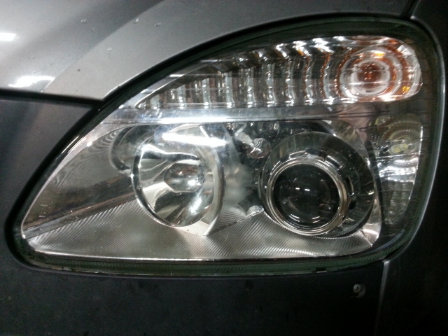

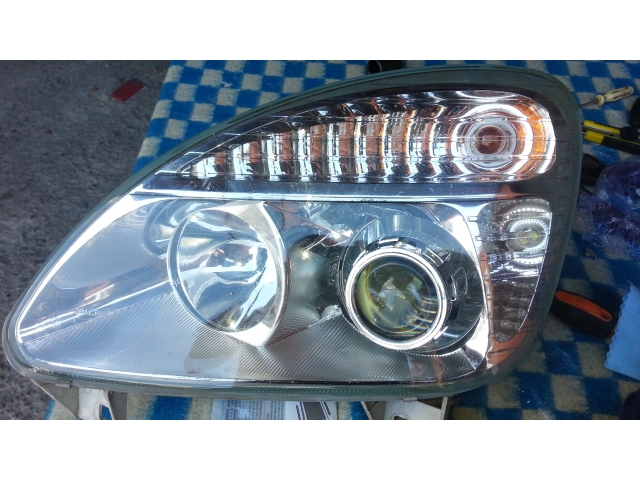

Вот мои линзы. Блоки розжига спрятал внутрь фары.
Slavyan
И нормально вошли по длине? Написано, что у них установочный размер 113 мм, а я в своей фаре проволочкой намерял только 10 см
Нормально вошли. Почти в стекло уперлись. Корректор работает, регулировке поддаются.

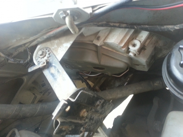

Сложностей почти не было - пришлось немного круглым напильником разбирать отверстие в отражателе под линзу где то на 0,5 мм. Но думаю все таки линзу чуть по короче надо было брать.
..и надо было короче..или отражатель резать ещё глубже сажать.в стекло упёрлась -не есть хорошо. всё равно молодец, двигаешь тему.

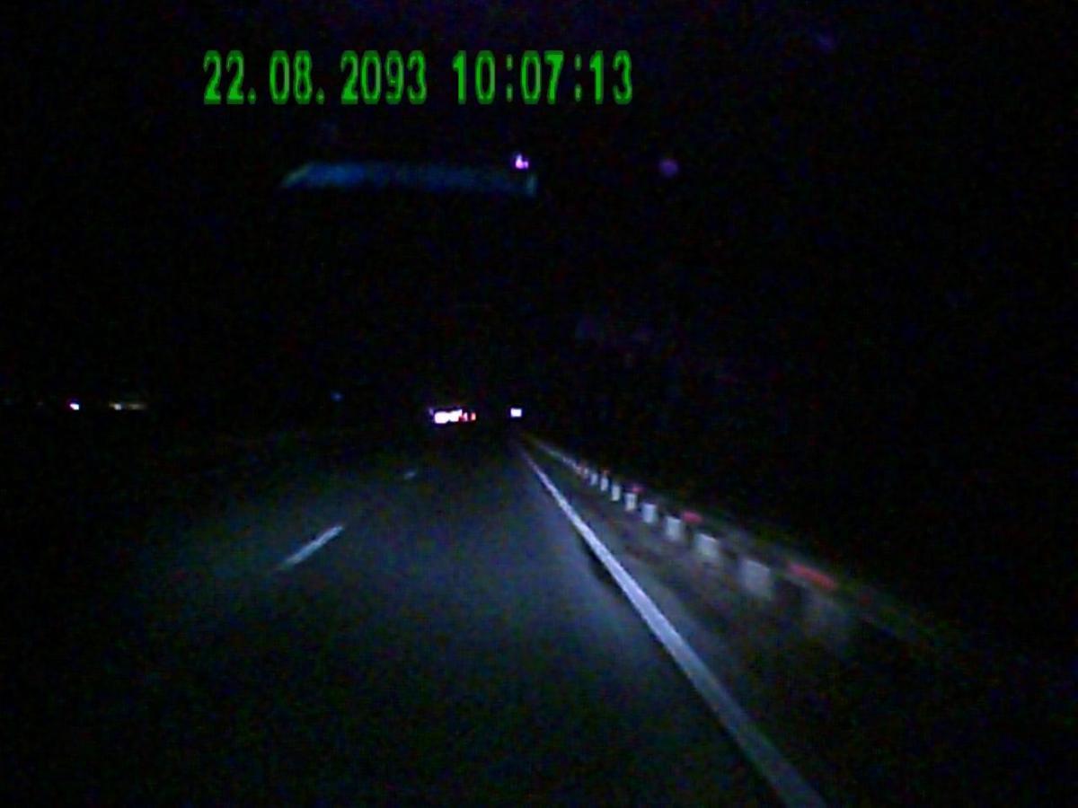

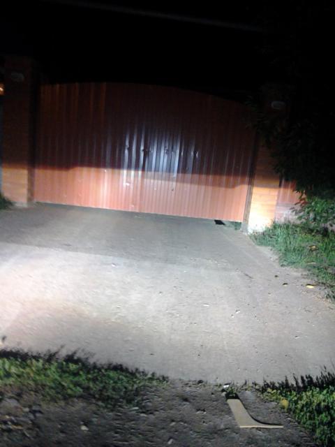

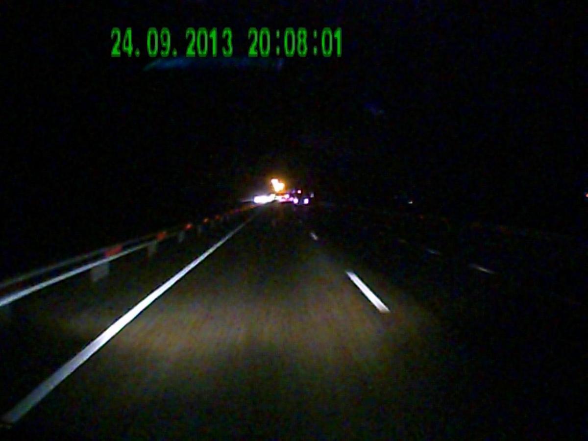

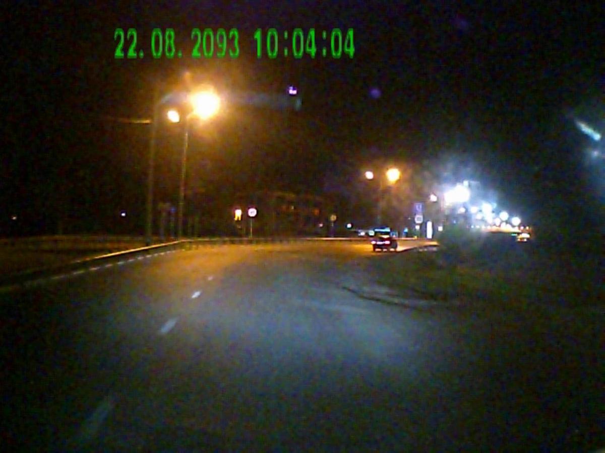

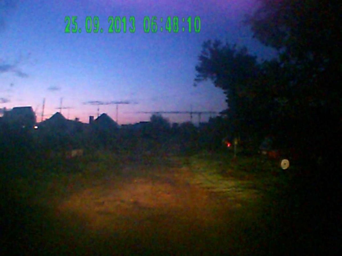

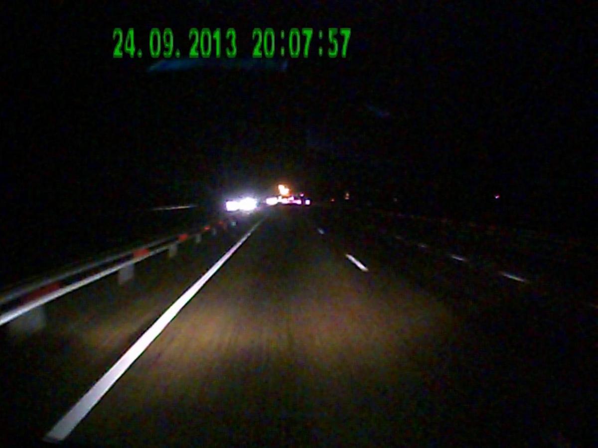

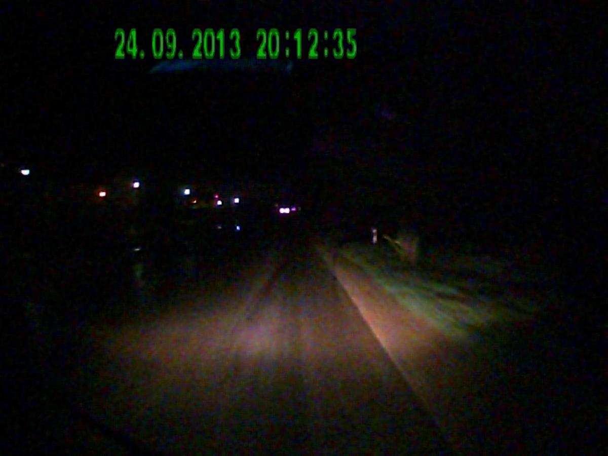

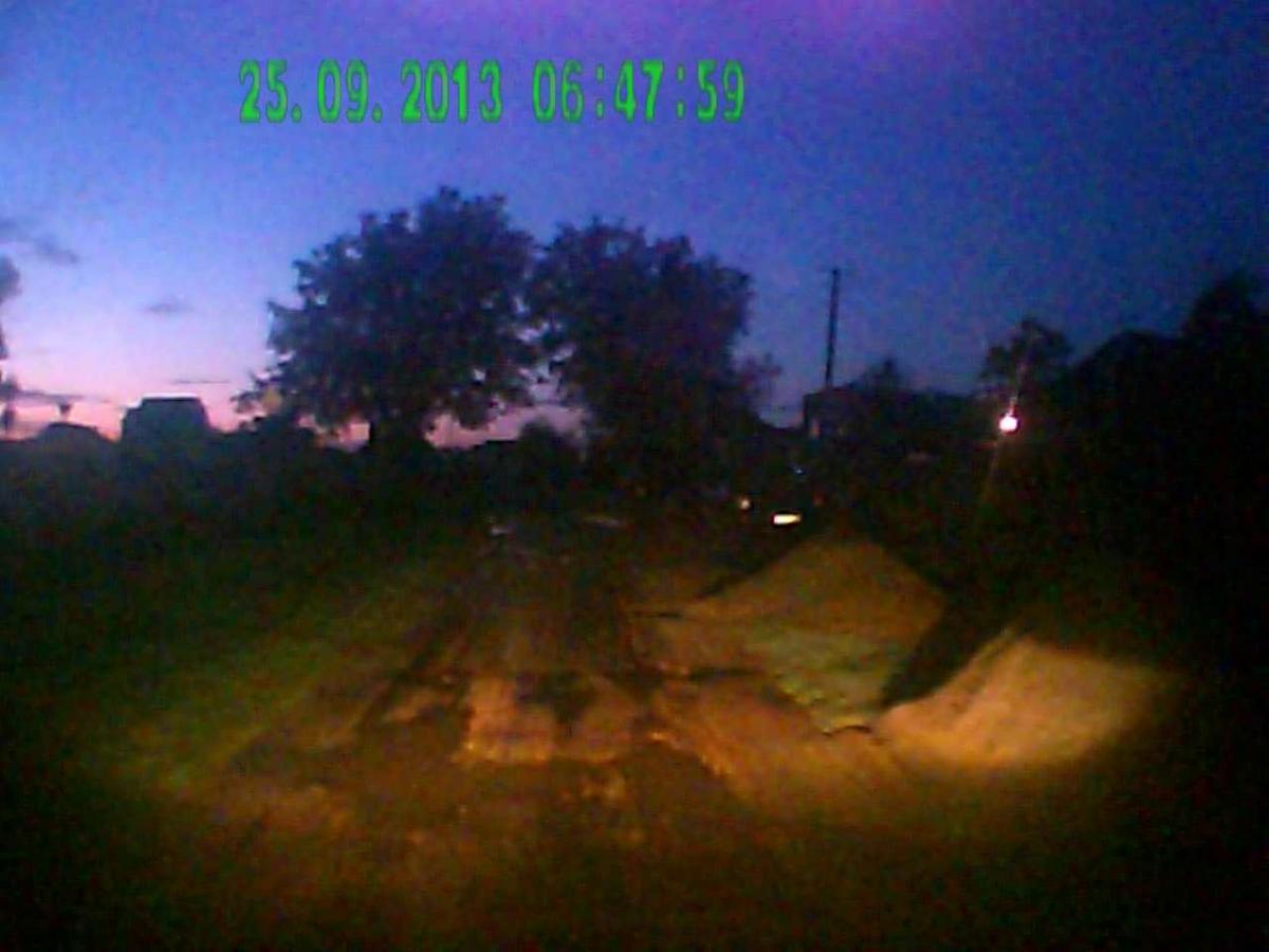

Вот сделал снимки ночью в дождь, Извиняйте - качество снимков не очень - с регистратора.
газель2005
Не понятно,качество фоток плохое.
