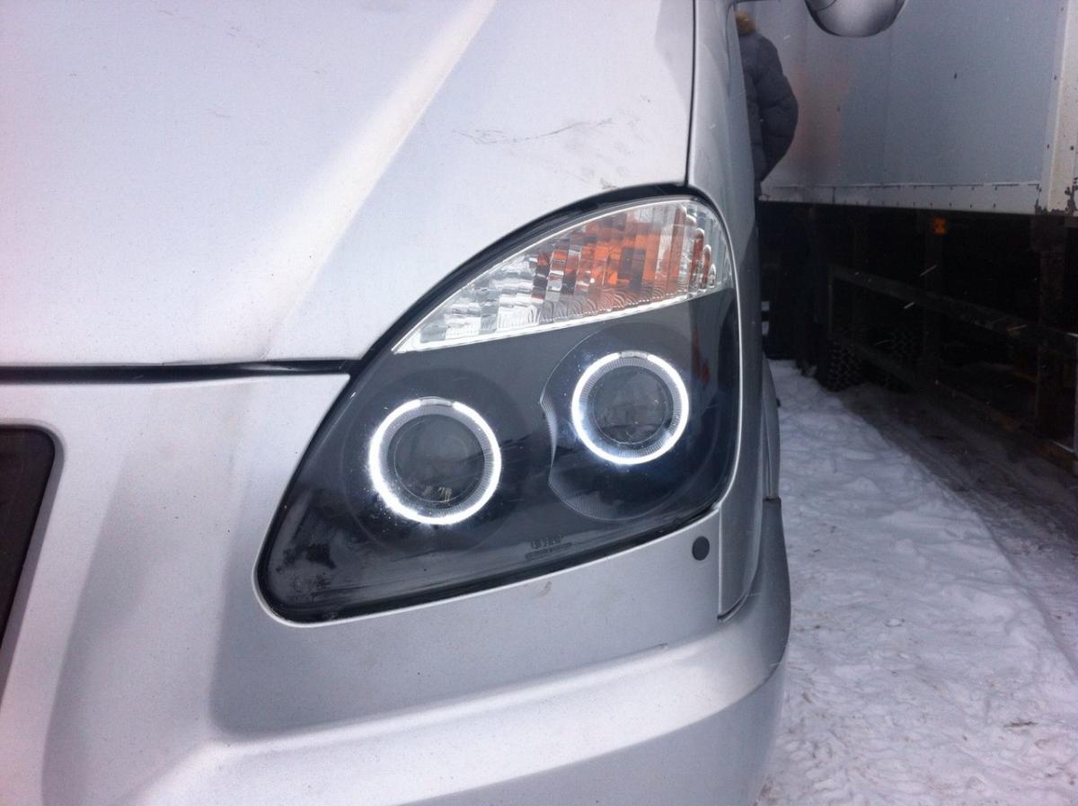

aleksej-logist 0 Опубликовано 12 января, 2014 На днях у нас было тепло, установил на авто уже собранные, визуально конечно смотрится прикольно, но вот почему то одна линза из всех светит в небо (походу брак) ну или как вариант я рукож..п, продеться разбирать смотреть. Поделиться сообщением Ссылка на сообщение Поделиться на другие сайты
Саша320 151 Опубликовано 12 января, 2014 На днях у нас было тепло, установил на авто уже собранные, визуально конечно смотрится прикольно, но вот почему то одна линза из всех светит в небо (походу брак) ну или как вариант я рукож..п, продеться разбирать смотреть.КРАСОТА!а мож там линза вверх ногами стоит... в самом блоке Поделиться сообщением Ссылка на сообщение Поделиться на другие сайты
aleksej-logist 0 Опубликовано 12 января, 2014 КРАСОТА!а мож там линза вверх ногами стоит... в самом блоке только на это и грешу, попробую переставить не поможет в магаз поеду ругаться)) Поделиться сообщением Ссылка на сообщение Поделиться на другие сайты

УТЮГ888 943 Опубликовано 12 января, 2014 На днях у нас было тепло, установил на авто уже собранные, визуально конечно смотрится прикольно, но вот почему то одна линза из всех светит в небо (походу брак) ну или как вариант я рукож..п, продеться разбирать смотреть....посмотри там на линзах TOP -это верх! Поделиться сообщением Ссылка на сообщение Поделиться на другие сайты

aleksej-logist 0 Опубликовано 12 января, 2014 ...посмотри там на линзах TOP -это верх!понял, обязательно посмотрюКакие линзы брал и почём?сильвер стар 3, за 2 линзы в районе 3500 + блоки, но в процессе сборки понял. что нужно было покачественней брать)) Поделиться сообщением Ссылка на сообщение Поделиться на другие сайты
