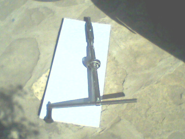

rusgg 4 002 Опубликовано 22 сентября, 2015 Развертка 2 Поделиться сообщением Ссылка на сообщение Поделиться на другие сайты
Татарин 7 326 Опубликовано 22 сентября, 2015 РазверткаГоль, на выдумку хитра. :DКак с чистотой получилось? Поделиться сообщением Ссылка на сообщение Поделиться на другие сайты
Lakostra 184 Опубликовано 22 сентября, 2015 Голь, на выдумку хитра. :DКак с чистотой получилось?С чистотой в этом случае не как,а это не есть хорошо в этом месте. Поделиться сообщением Ссылка на сообщение Поделиться на другие сайты
rusgg 4 002 Опубликовано 22 сентября, 2015 Голь, на выдумку хитра. :DКак с чистотой получилось?туго получилось, продул - промыл, смазал, закрутилось.люфта только нету, хотя так понимаю с завода идет 38 дырка, а ось на 37.9 .должно по идее разработаться, поверхность втулки типа хонингованная получилась Поделиться сообщением Ссылка на сообщение Поделиться на другие сайты

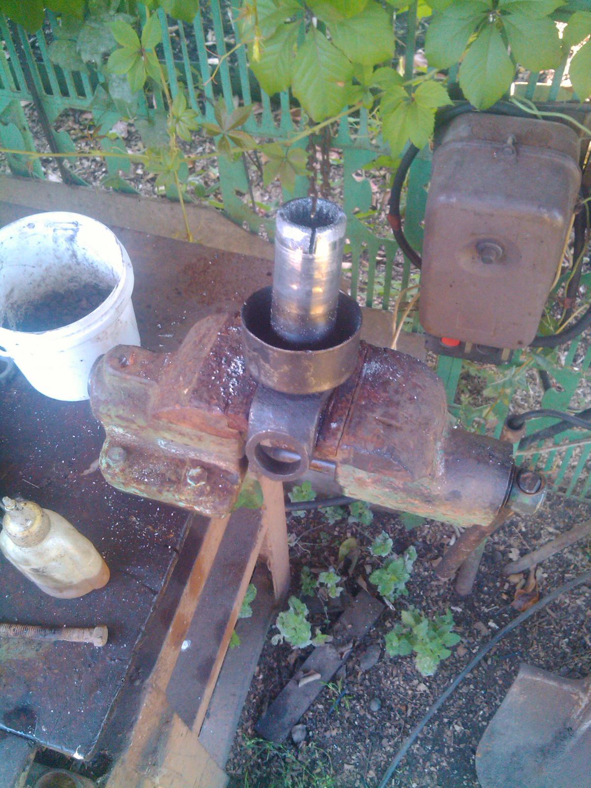

rusgg 4 002 Опубликовано 22 сентября, 2015 ну тогда еще фотки 1 Поделиться сообщением Ссылка на сообщение Поделиться на другие сайты
Татарин 7 326 Опубликовано 22 сентября, 2015 Стружку сразу вымывал,или масло чуть попозже поменяешь?Не подлетит под шарик подшипника? Поделиться сообщением Ссылка на сообщение Поделиться на другие сайты
rusgg 4 002 Опубликовано 22 сентября, 2015 Стружку сразу вымывал,или масло чуть попозже поменяешь?Не подлетит под шарик подшипника?да вроде не осталось стружки, пока тад 17 залил, поезжу немного и поменяю Поделиться сообщением Ссылка на сообщение Поделиться на другие сайты
rusgg 4 002 Опубликовано 22 сентября, 2015 вообще если с умом подойти то можно сделать хорошую развертку, чтобы мусор на ружу выгонял, иначе постоянно чистить надо и получаются задиры.а метал режет бабит как пластилин Поделиться сообщением Ссылка на сообщение Поделиться на другие сайты

rusgg 4 002 Опубликовано 22 сентября, 2015 шланг с водой и проливать...помошник надо наверное, что бы был...нее, он внутри там собирается в этих выпеленных пазахПару раз сальники поменяеш.....и будет легче, если бабит.не будет прихватыватся 2 литра тад 17 плеснул и 30 км проехал, пока не капли мимоа че бабит то, там же масло есть Поделиться сообщением Ссылка на сообщение Поделиться на другие сайты
Кедр 1 654 Опубликовано 22 сентября, 2015 нее, он внутри там собирается в этих выпеленных пазах...Хммм ...аааа понял...ТОгда пропилы длинее может... Поделиться сообщением Ссылка на сообщение Поделиться на другие сайты

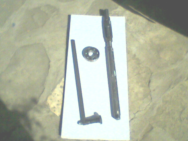

сергей 960 1 Опубликовано 7 сентября, 2016 Мужики да нет сложности, вот что получилось у меня, прикручиваю коробку на приспособление , колю, кожух сымаю ,шестерни связываю проволкой, задний подшипник росштопариваем и вынимаем все скрученные шестеренки, присуем новую втулку, проходим раздвижным райбером, ни сразу почуть, чтоб не провернуть втулку, кардан рядом меряем, 120 никакой вибрации хоть накат или на скорости, лучше заводского, райбер 35-42 раздвижной 860р и труба по деаметру подшипника, подшипник можно старый для центровки . Ребята удачи! 1 Поделиться сообщением Ссылка на сообщение Поделиться на другие сайты
сергей 960 1 Опубликовано 7 сентября, 2016 труба и райбер вместе сварил на глаз, все получилось, вроде руки не кривые, дрель крутнула, все чотко. Поделиться сообщением Ссылка на сообщение Поделиться на другие сайты
