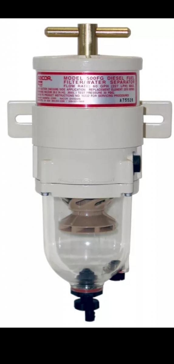

Робур
а крантик для чего?
краник для того, что бы грязная солярка не стекала обратно в бак при снятой верхней крышке, это рекомендация фирмы сепар, хотя когда не было краника я так чистил.

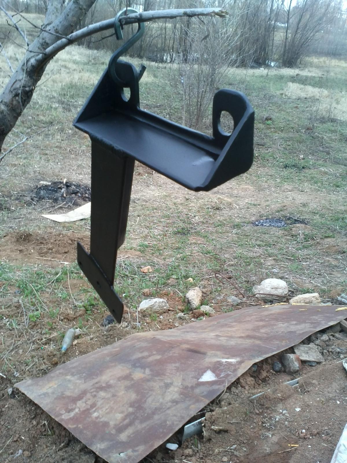

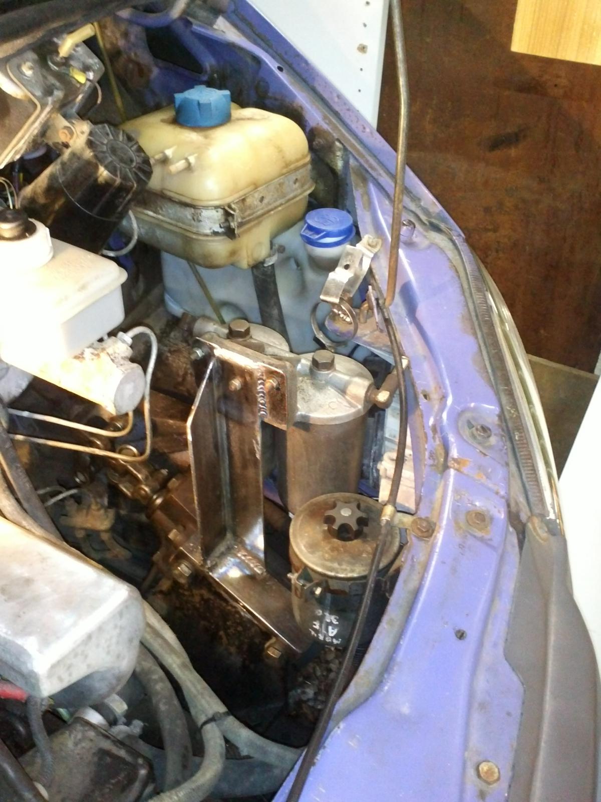

Может кому пригодится: Поставил бачок стеклоомывателя от бизнеса(родные достали протираться об кронштейн, также лопаются крышки зимой) из-за этого пришлось переносить ФТО в другое место, поразмыслив принял решение сварить кронштейн и закрепить его за тёзку гидроусилителя. Гайки болтов ФТО прихватил чтоб не держать. На фото контрольная примерка перед покраской:post-16240-0-28159300-1461234791_thumb.jpg    post-16240-0-26582800-1461234816_thumb.jpg   При замерах кронштейна хочу обратить внимание на то, чтоб стаканы ФТО не задевали крышку фары и рулевой кардан, высота чтоб капот закрывался. Теперь обслуживать намного удобней.
MARAZMC

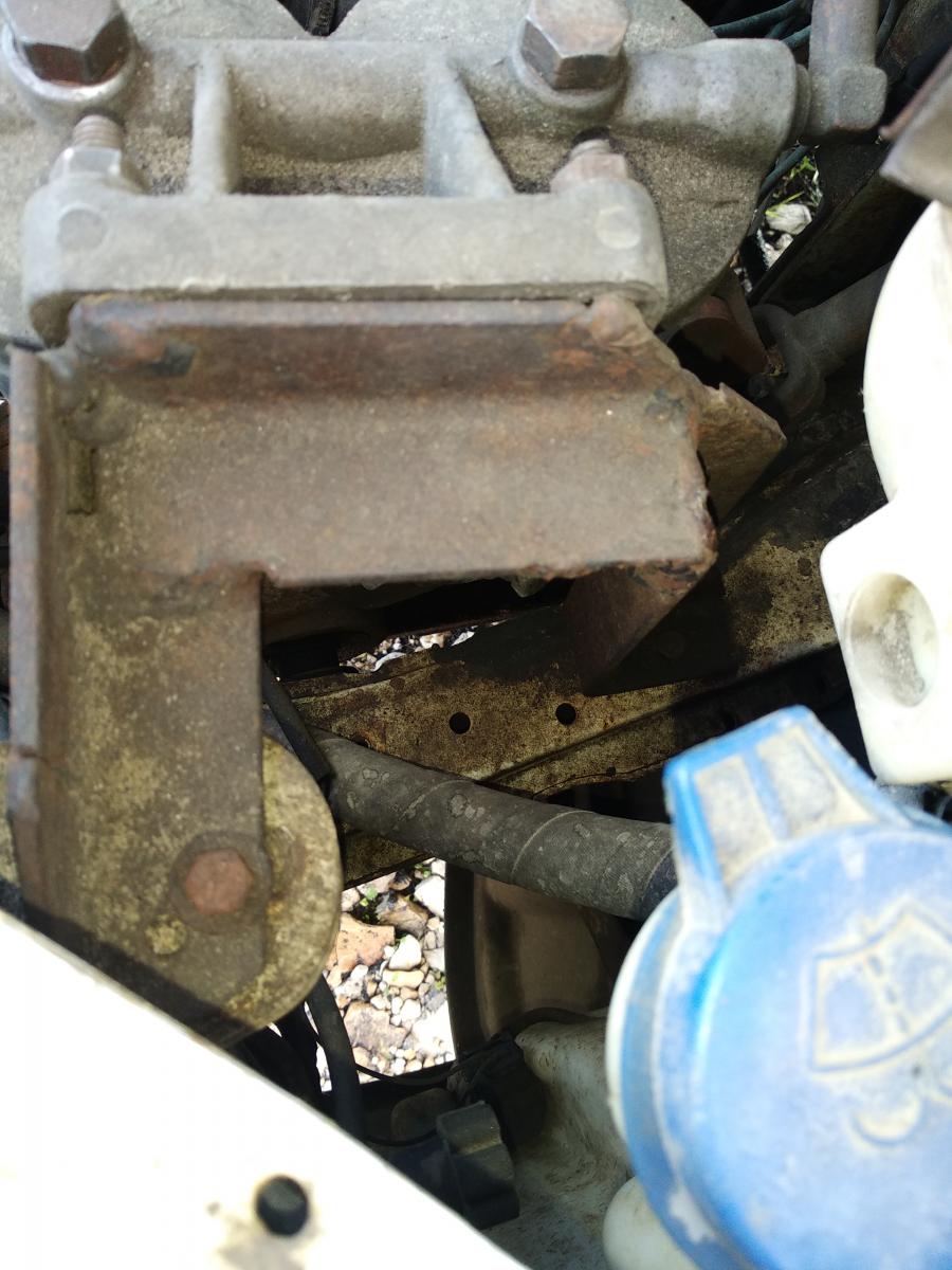

Такое уже давно сделано. крепление для ФТО изготовил из кронштейна бачка омывателя. яйца повесил камазовские. надоело за резинки переплачивать.
bio-dizel
От бачка мне показался жидковат, резинки взял камазовские синие с зелёными, проверял. пока не дубеют и не растворяются. А фото уже такого давно сделанного есть? Если не трудно выложи .

MARAZMC
ок. завтра сфоткаю.

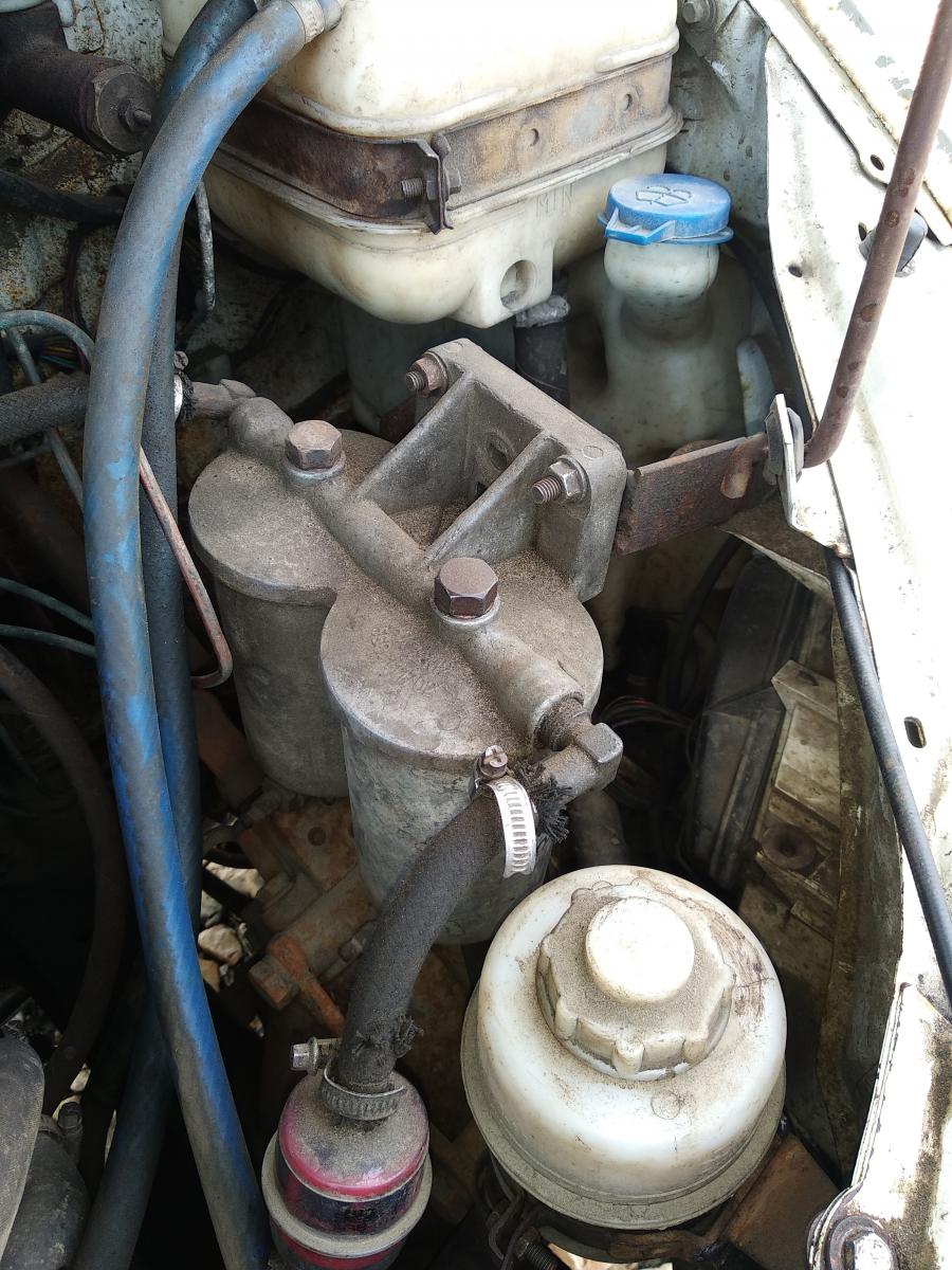

Тонкой очистки после покупки авто сразу переставил вот таким образом

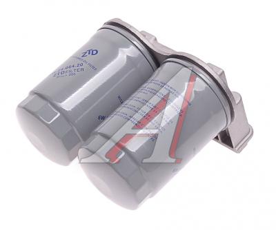

В планах заменить родные фильтры тонкой очистки на камазовские евро 3. Цена вопроса 3500 р. Корпус с двумя фильтрами.

может погорячился насчет сепаратора. Но фильтр классный. С отстойником. А камазовские еврики ,это аллюминевый корпус и на него фильтры ставятся навинчивающиеся. Там большой выбор фильтров. Можно один подешевле ставить а последний хороший. Mann либо дональдсон. А первый можно фильтрон воткнуть.

Поставил много лет назад площадки под навинчивающиеся фильтра 2451117010b (2451117010d, 2451117010Г, много всяких окончаний разница лишь в кронштейне, который держит. Я его выкинул за ненадобностью).
Одну площадку вместо отстойника, в магистраль между баком и подвесным топливным эл.насосом. Вторую площадку под капотом, вместо ущербных яиц.
Фильтр между баком и эл.насосом меняю каждую замену масла (7500км.) Второй (под капотом) пореже.
Раньше ставил BIG GB-6209. Сейчас GOODWILL FG1051HQ либо BIG GB-6220. Т.к. дешевле и не приходится сбрасывать давление в системе перед заменой.
Плюсы следующие:
1) При замене ни капли соляры не попадает на руки и одежду. При замене картриджей в яйцах весь как поросёнок в соляре.
2) Фильтр перед топливным эл.насосом даёт ощутимый ресурс последнему. С отстойником эл.насос проработал 70тыс.км. и сдох. С фильтром перед насосом 270тыс.км и помирать не собирается. Насос и там и там bosch для штайера с одним и тем же артикулом.
3) Ни про какие забитые сетки на форсунках я не "парился". Форсунки на моём двигателе стоят с завода и не разу не снимались. Хотя, скорее всего это зависит от самого топлива, а не от примесей в нём.
Первый фильтр выполняет роль того же самого отстойника. Только его опять же разбирать и чистить не надо. Открутил, выкинул, закрутил новый, прокачал включением зажигания до стабильного писка клапана на обратке и прекращения бурления в баке.
Стоимость площадки 1700-1900руб. (можно найти и б/у рублей за 300-500). Стоимость фильтра 150-180 руб.

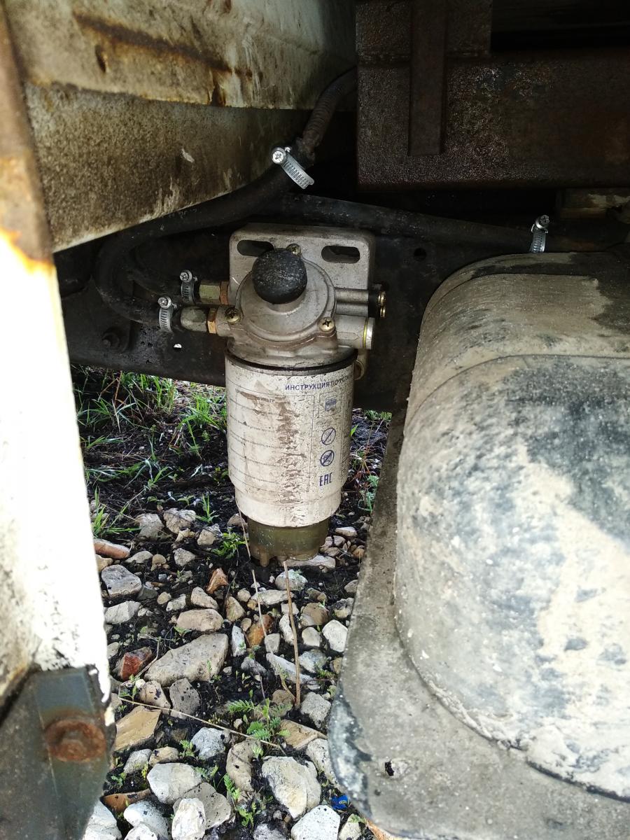

В прошлом году поставил от фотона вместо родного фгот, покупал три года назад за 3 т.р.
,пару лет валялся пока родной не заржавел внутри. Повесил на тоже место, трубки пришлось подогнуть по месту. Да, ещё спереди от него повесил брызговик из плотной резины, чтоб колба целей была. Полёт нормальный.

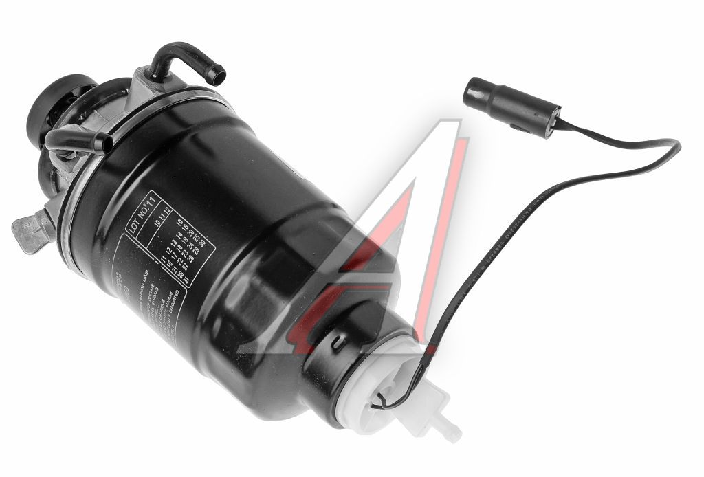

Я поставил такой, Hyundai / KIA
31970 43201, в замен родных яиц.
