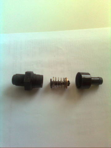

zenya
а он разбирается.показалось цельный.
Не советую разбирать Просто выкрутить и тщательно промыть карбклинером Закрутить обратно с резьбовым фиксатором что бы не подтравливало масло из под резьбы
bedzin1966
блин.я видел что он на какомто герметике сидит.подумал зачем.пластмас плотно вкручивается.век живи век уч.
Изменено пользователем bedzin1966
zenya
А то что внутри находится я могу и так показать если интересно
bedzin1966
серёг.плохо резкость видно.он на резьбе или просто вставляется или клеится.
zenya
Клееный по этому и не советую разбирать У меня получилось а другие кто ни пробовал только поломали
Там нечему ломаться если только выходную трубку не замять так как по ней шток двигается Так что с хомутом поосторожней Сильно затянешь и кердык
