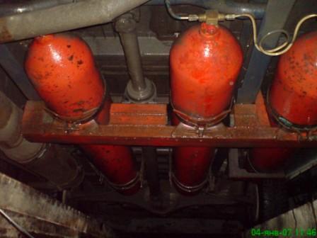

serg66 3 Опубликовано 20 февраля, 2008 Ну не знаю мужики.Вчера первый раз проехал на машине с метаном(406 дв.,6 баллонов).Итог:скорость около 100(но разгон... :( ),пробег-500км(пять точек погрузки,груза около 500кг),денег-500 на газ+200 на бензин(газа до дому не хватило).Обычно у меня в Питере 7-8 точек погрузки,так что на бензин надо еще больше-тогда на пропане так же по деньгам(около 900 рублей на поездку),но пропановских заправок больше,стоимость ГБО меньше,масса ГБО меньше.Вот она и будет у меня работать в городе(запрвка под боком и возит воздух-работа такая :rolleyes: ).тема метан+ пропан сводит траты на бензин на мин. Классический пример газовой зажигалки. Пропан 2*50 сзади+3 баллона метан под брюхом про каторые никто и не догадывается их просто не видно Поделиться сообщением Ссылка на сообщение Поделиться на другие сайты
Алексей Ф. 9 812 Опубликовано 20 февраля, 2008 serg66 Я остановился на метановом ГБО с 6-ю баллонами,практически не езжу на бензине,хватает.Но если ездить в Мурманск и Архангельск периодически,то не лишним пропан будет!Интересно к метановой Ивеке можно приспособить пропан в доп. или нет?Там он точно не будет лишним :D Поделиться сообщением Ссылка на сообщение Поделиться на другие сайты
