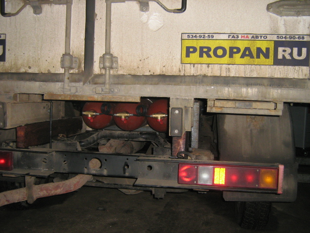

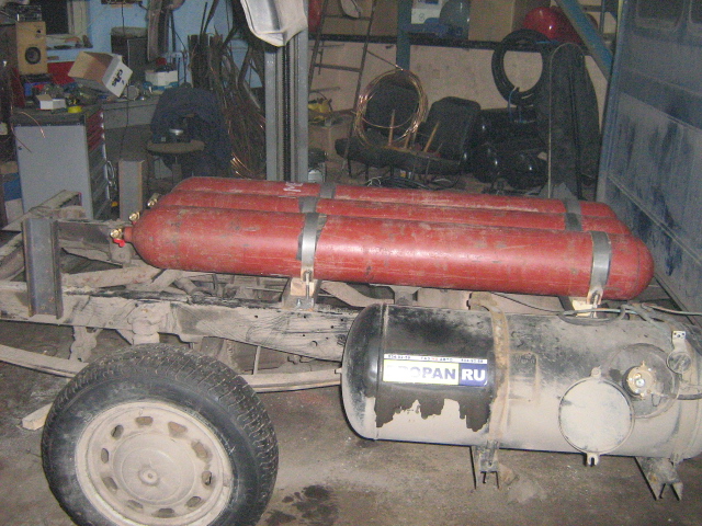

propan 1 Опубликовано 25 февраля, 2008 У нас такая конфигурация. Пропан впрыск Digitronic баллон 100 литров. Метан эжектор Lovato. Есть бензин но им вообще не пользуемся. При работе на пропане все на штатном оборудование только угол зажигания +3. На метане эмулятор форсунок и октан-корректор он двигает зажигание по своему, отключает контроль по лямбду зонду и самообучение бензинного компьютера. Какой минус все это стоит на соболе вес дополнительного оборудования где то 300-350 килограмм. Правда, под завязку не когда не грузим. Плюс заводиться можно с метана в любой мороз не использую бензин. Если все заправить катить можно долго без остановок. Как это выглядит под капотом послать не смог места на сервере не хватило. Поделиться сообщением Ссылка на сообщение Поделиться на другие сайты
Алексей Ф. 9 816 Опубликовано 25 февраля, 2008 propan Да серьёзно!А всё же есть в продаже оборудование для 4-поколения ,на метан,оригинальное(форсунки и тд.)или пропановае ставят? Поделиться сообщением Ссылка на сообщение Поделиться на другие сайты
propan 1 Опубликовано 25 февраля, 2008 propan Да серьёзно!А всё же есть в продаже оборудование для 4-поколения ,на метан,оригинальное(форсунки и тд.)или пропановае ставят? Есть все. Поделиться сообщением Ссылка на сообщение Поделиться на другие сайты

propan 1 Опубликовано 27 февраля, 2008 во сколько обошлась сия установка?Дорого, к сожалению и не всегда оправданна. Обусловлено именно стоимостью баллонов под метан и установкой их на машину. Если интересно в личку. Поделиться сообщением Ссылка на сообщение Поделиться на другие сайты
