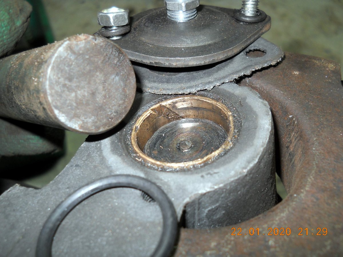

server100 60 Опубликовано 6 августа, 2022 (изменено) В 22.01.2022 в 23:54, server100 сказал: @вилли Сегодня стал купленную в Торнадо новую балку ставить , вот снял крышку , по торцу видно ремонтный шкворень , для сравнения держу старый. Как обещал , делаю отчет. На сегодняшний день пробег на этой балке пока 32000 км--вообще ни одного люфта нет, никакого. Все нормально. Шприцую примерно раз в неделю . На дальняк не хожу, моя работа это доставка стройматериалов город--область. Изменено 6 августа, 2022 пользователем server100 1 Поделиться сообщением Ссылка на сообщение Поделиться на другие сайты

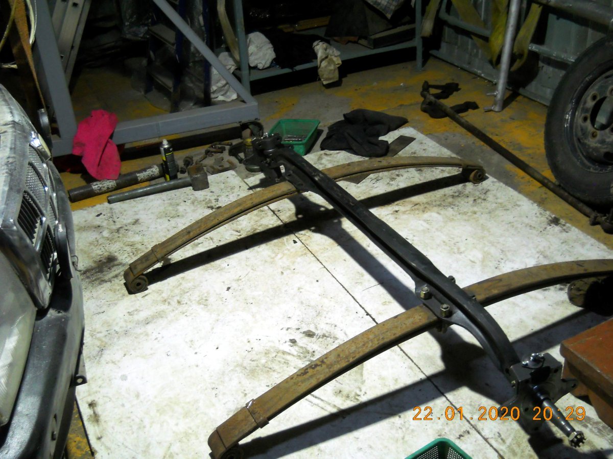

aleks2 1 424 Опубликовано 11 февраля, 2023 Ну вот и я стал постигать азы этого действа) на разборке взял балку в сборе ,разобрал ,поворотные кулаки не очень ,балка втулиная.купил новые кулаки они идут с втулками уже развернутыми,набор шкворней челябинский ,солидол марки Ж как завод прописал.одну сторону собрал,прокочал .клин за ранее подгонял ,а то не входил.Кулак поворачивается легко и это напрягает. Поделиться сообщением Ссылка на сообщение Поделиться на другие сайты

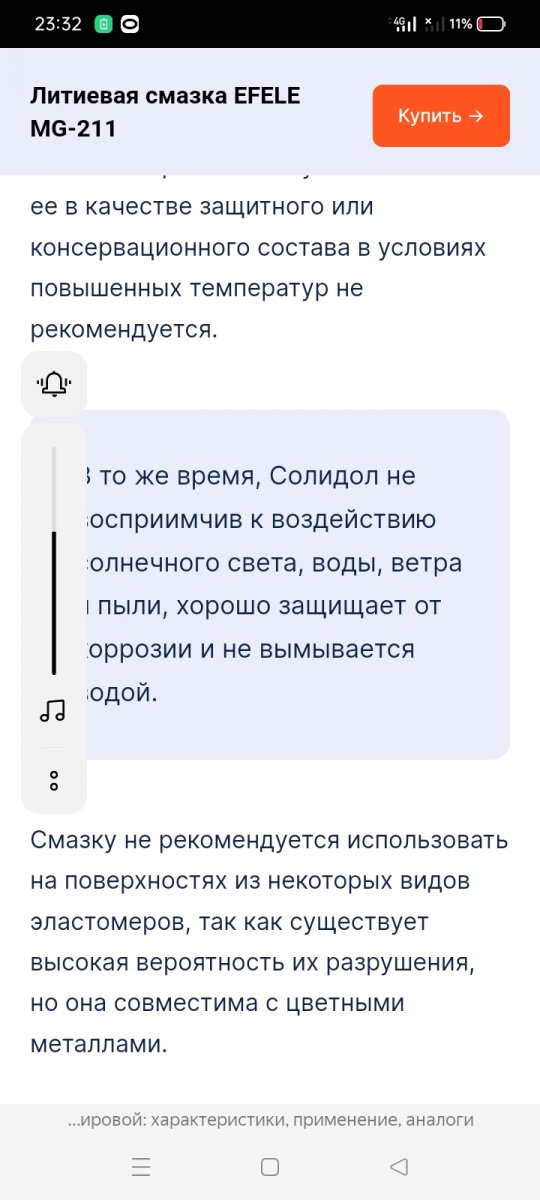

jon61rus 475 Опубликовано 11 февраля, 2023 1 час назад, aleks2 сказал: Ну вот и я стал постигать азы этого действа) на разборке взял балку в сборе ,разобрал ,поворотные кулаки не очень ,балка втулиная.купил новые кулаки они идут с втулками уже развернутыми,набор шкворней челябинский ,солидол марки Ж как завод прописал.одну сторону собрал,прокочал .клин за ранее подгонял ,а то не входил.Кулак поворачивается легко и это напрягает. Зря солидол, лучше что нибудь типа Тотал церан,засохнет солидол. Поделиться сообщением Ссылка на сообщение Поделиться на другие сайты
aleks2 1 424 Опубликовано 11 февраля, 2023 8 минут назад, jon61rus сказал: Зря солидол, лучше что нибудь типа Тотал церан,засохнет солидол. Всем мазал кроме солидола. Интересно ,завод ведь рекомендует. Поделиться сообщением Ссылка на сообщение Поделиться на другие сайты
jon61rus 475 Опубликовано 11 февраля, 2023 1 минуту назад, aleks2 сказал: Всем мазал кроме солидола. Интересно ,завод ведь рекомендует. Завод рекомендует, а это опыт солидол воду любит, и коксоваться. Поделиться сообщением Ссылка на сообщение Поделиться на другие сайты
aleks2 1 424 Опубликовано 11 февраля, 2023 Вот думаю на машину в каком виде ставить - собранную или несобранную? Поделиться сообщением Ссылка на сообщение Поделиться на другие сайты
jon61rus 475 Опубликовано 11 февраля, 2023 Только что, aleks2 сказал: Вот думаю на машину в каком виде ставить - собранную или несобранную? Собранную с кулаками, можно, без ступиц и суппортов. Поделиться сообщением Ссылка на сообщение Поделиться на другие сайты

aleks2 1 424 Опубликовано 11 февраля, 2023 7 минут назад, jon61rus сказал: Завод рекомендует, а это опыт солидол воду любит, и коксоваться. Поделиться сообщением Ссылка на сообщение Поделиться на другие сайты
jon61rus 475 Опубликовано 11 февраля, 2023 4 минуты назад, aleks2 сказал: Врут 1 Поделиться сообщением Ссылка на сообщение Поделиться на другие сайты

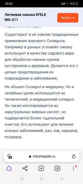

jon61rus 475 Опубликовано 11 февраля, 2023 2 минуты назад, jon61rus сказал: Врут Total Ceran XM 220 – водостойкая высокотемпературная смазка с противозадирными свойствами с загустителем на основе комплекса сульфоната кальция. Обладает улучшенными характеристиками по водостойкости, несущей способности, термической стабильности, антикоррозионным свойствам, сохраняя при этом высокий уровень прокачиваемости и хорошую смазывающую способность при высоких скоростях. Может применяться для смазывания всех типов узлов, подверженных высоким нагрузкам, ударным воздействиям, работающих в условиях многократного контакта с водой (даже с морской водой, благодаря улучшенным антикоррозионным свойствам). Подходит для смазки узлов линий непрерывного литья и прокатных станов, подшипников в мокрых и сухих секциях бумагоделательных машин и всего промышленного оборудования, работающего в тяжёлых условиях (влажность, нагрузки, высокие температуры, пыль и т. д.). Смазка может применяться в централизованных системах подачи смазки Я работаю на заводе, у применяют её в прокате, подшипники без каких либо уплотний, и везде течёт эмульсия, а этой смазке хоть бы что. Поделиться сообщением Ссылка на сообщение Поделиться на другие сайты
aleks2 1 424 Опубликовано 11 февраля, 2023 5 минут назад, jon61rus сказал: Total Ceran XM 220 – водостойкая высокотемпературная смазка с противозадирными свойствами с загустителем на основе комплекса сульфоната кальция. Обладает улучшенными характеристиками по водостойкости, несущей способности, термической стабильности, антикоррозионным свойствам, сохраняя при этом высокий уровень прокачиваемости и хорошую смазывающую способность при высоких скоростях. Может применяться для смазывания всех типов узлов, подверженных высоким нагрузкам, ударным воздействиям, работающих в условиях многократного контакта с водой (даже с морской водой, благодаря улучшенным антикоррозионным свойствам). Подходит для смазки узлов линий непрерывного литья и прокатных станов, подшипников в мокрых и сухих секциях бумагоделательных машин и всего промышленного оборудования, работающего в тяжёлых условиях (влажность, нагрузки, высокие температуры, пыль и т. д.). Смазка может применяться в централизованных системах подачи смазки Я работаю на заводе, у применяют её в прокате, подшипники без каких либо уплотний, и везде течёт эмульсия, а этой смазке хоть бы что. Кое как нашёл в продаже 400гр 1300р и то не факт ,что есть.яб такую только в ступицу ,и ролики ,если бы нашёл. Даже в медицине! Поделиться сообщением Ссылка на сообщение Поделиться на другие сайты
jon61rus 475 Опубликовано 11 февраля, 2023 36 минут назад, aleks2 сказал: Кое как нашёл в продаже 400гр 1300р и то не факт ,что есть.яб такую только в ступицу ,и ролики ,если бы нашёл. Даже в медицине! Мне проще, у меня её как кота Матроскина гуталина. 1 Поделиться сообщением Ссылка на сообщение Поделиться на другие сайты

БРОДЯГА74 6 159 Опубликовано 12 февраля, 2023 7 часов назад, jon61rus сказал: Total Ceran XM 220 – водостойкая высокотемпературная смазка с противозадирными свойствами Это куда? Шкворня? Выделенное не смущает? Поделиться сообщением Ссылка на сообщение Поделиться на другие сайты
