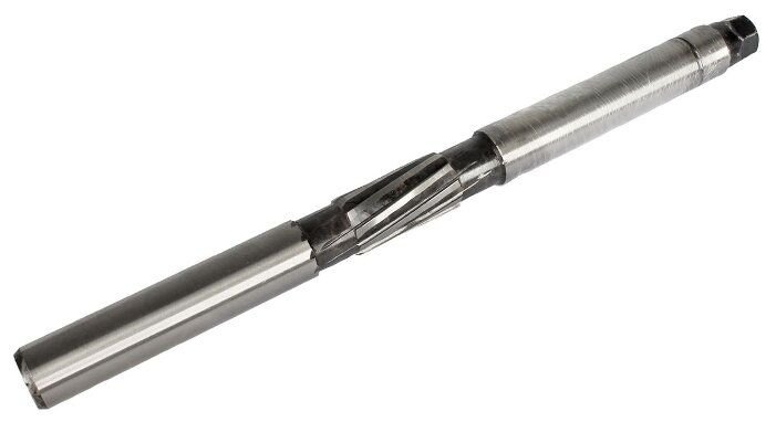

11 часов назад, B.V.A сказал:
@БРОДЯГА74, покажи хоть нормальнуЮ развёртку как она выглядит..
Оч интересно..
4 часа назад, Татарин сказал:
"Нормальная" это будет раздвижная.Но такой длины раздвижных не бывает.А закосячить простой развёрткой проще простого.Пример? Да пожалуйста.Тут,все ссыкуют шатунные втулки разворачивать.И верно,потому-что перпендикуляр поймать сложно.Хотя казалось-бы,отверстие ровное,втулка тонкая.А палец вставил,второй шатун накинул, внизу зазор "шире Волги-матушки":biggrin:
шатуны не надо путать,с кулаком поворотным
Татарин
6 часов назад, zhn36 сказал:
Да ,это две разные детали,но принцип обработки один.Вот эта развёртка даст точный размер,при условии что шкворни по размеру пляшут?Сомневаюсь.
zhn36
5 минут назад, Татарин сказал:
развертка даст размер свой
а то что сами шкворни прослаблены это не проблемы развертки это проблемы индейцев:)
Татарин
2 минуты назад, zhn36 сказал:
Ну так, если не сделать ,а "бабла на лохе  приподнять",то  да.:smile:
B.V.A
@zhn36  Развертка должна быть раздижная, а не то что у тебя на фото.. и чтоб её можно было центоровать по нижней и верхней втулке..  далее если что то  подогнаять ей втулку под шкворень всегда можно , так же снимать за несколько раз и т.д.. вот  тогда будет норм..
, а по поводу выбить :biggrin:, если засажен (крепко) , то выбивать по идее нельзя), так как шкворень обычно  раздаёт.. греть можно но без фанатизма..
ну и если его сервисменны вбивали с верху то выбивать его по идее нужно с низу :laugh:..
А так случаи разные бывают, все индивидуально.. раз архаровцы на стоянке  с КАМАЗа шкворень выбить пьяные не могли, клин вынули только на следующий день..
Если была норм установка и шкворня видели вовремя норм смазку.. так же почти не видели перегруз.. то при замене он должен выйти  почти от руки, или с лёгкого тук тук от обычного молотка..
zhn36
6 часов назад, B.V.A сказал:
можно тогда и к дяде сходить на координатно расточной станок:)
я еще раз повторюсь если шкворень прослаблен сам в размере, то он будет болтаться не только во втулках но и в балке
