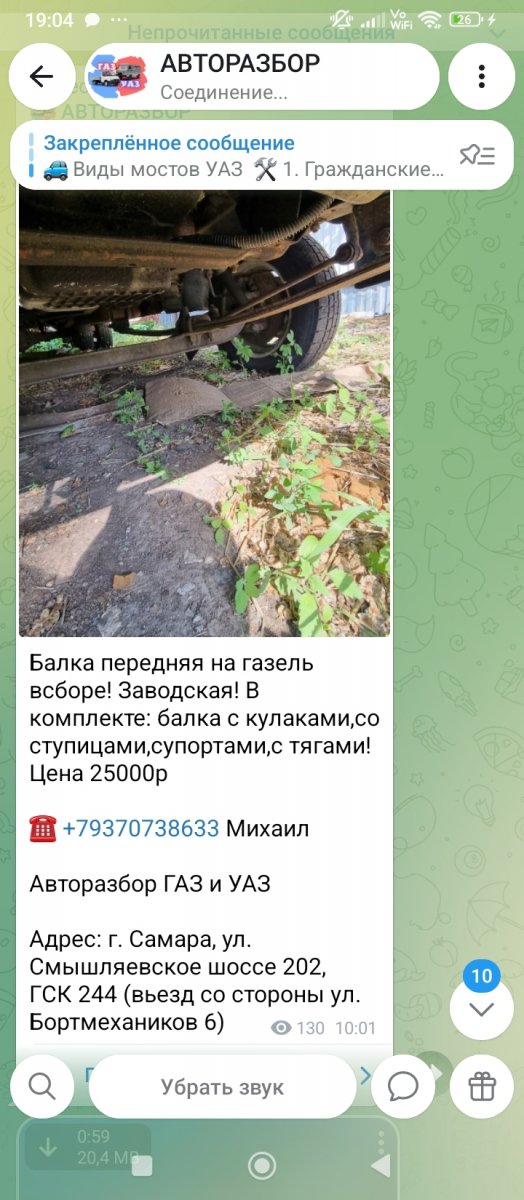

jon61rus 471 Опубликовано 20 июля (изменено) 1 час назад, Олег Ф. сказал: Что-то подозрительно дешево, если все в сборе. Всё в сборе,б/у набери в Гугле разборка Самара Кириллов. Изменено 20 июля пользователем jon61rus 1 Поделиться сообщением Ссылка на сообщение Поделиться на другие сайты
MAGNUS 1 394 Опубликовано 21 июля 14 часов назад, jon61rus сказал: Всё в сборе,б/у набери в Гугле разборка Самара Кириллов. Свою на обмен отдаешь в таком же виде скорее всего. Поделиться сообщением Ссылка на сообщение Поделиться на другие сайты
zhn36 846 Опубликовано 21 июля 1 час назад, MAGNUS сказал: Свою на обмен отдаешь в таком же виде скорее всего. он без обмена работает, просто продает автошрот Поделиться сообщением Ссылка на сообщение Поделиться на другие сайты
jon61rus 471 Опубликовано 21 июля 2 часа назад, MAGNUS сказал: Свою на обмен отдаешь в таком же виде скорее всего. Зачем на разборке нужна твоя балка? А там у него машины с маленькими пробегами,но и цены высокие. Поделиться сообщением Ссылка на сообщение Поделиться на другие сайты
MAGNUS 1 394 Опубликовано 21 июля 1 час назад, jon61rus сказал: Зачем на разборке нужна твоя балка? А там у него машины с маленькими пробегами,но и цены высокие. Я думал восстановленная. Судя по фото, там малым пробегом не пахнет, это не Петрович. Поделиться сообщением Ссылка на сообщение Поделиться на другие сайты
вилли 1 100 Опубликовано 21 июля 1 минуту назад, MAGNUS сказал: Я думал восстановленная. Судя по фото, там малым пробегом не пахнет, это не Петрович. На разборках обычных маленьких пробегов не бывает Поделиться сообщением Ссылка на сообщение Поделиться на другие сайты
MAGNUS 1 394 Опубликовано 21 июля 2 минуты назад, вилли сказал: На разборках обычных маленьких пробегов не бывает Согласен. Раньше у Петровича можно было затариться и где-то в Нижнем видел новые машины разбирали, но последнее время только нексты шли в разбор, на бизнес ничего не подходит)) Поделиться сообщением Ссылка на сообщение Поделиться на другие сайты
zhn36 846 Опубликовано 21 июля 1 час назад, MAGNUS сказал: Я думал восстановленная. Судя по фото, там малым пробегом не пахнет, это не Петрович. забудь про Петровича) его самого уже нет в живых это раз и стал обычный мвгазин в гаражах ) 1 Поделиться сообщением Ссылка на сообщение Поделиться на другие сайты
jon61rus 471 Опубликовано 21 июля 1 час назад, вилли сказал: На разборках обычных маленьких пробегов не бывает Ну ты посмотри какие у него машины,потом говори.. Поделиться сообщением Ссылка на сообщение Поделиться на другие сайты
вилли 1 100 Опубликовано 22 июля 16 часов назад, jon61rus сказал: Ну ты посмотри какие у него машины,потом говори.. Бывают разборки не обычные, а другие - ведомственные например. Там лучше конечно... С таких целиком машины покупались видел)) 1 Поделиться сообщением Ссылка на сообщение Поделиться на другие сайты
вилли 1 100 Опубликовано 22 июля 2 часа назад, вилли сказал: Бывают разборки не обычные, а другие - ведомственные например. Там лучше конечно... С таких целиком машины покупались видел)) Но на разборке куда ведомственные машины сдаються, я кстати так и не нашел годной балки. А я все там домкратил, затягивал подшипник и качал ломиком(во дури то было)) Нашел на обычной, с автобуса который людей возил)) Но та тоже не случайная разборка была, хоть и реклама была... Она в промзоне между Лукойловскими предприятиями находилась, и подвязки скорей всег у них местные были.. Так то прикольные времена юыли, на разборках годные зч можно было найти. Моя и сейчас ездит на пачках рессор оттуда Поделиться сообщением Ссылка на сообщение Поделиться на другие сайты

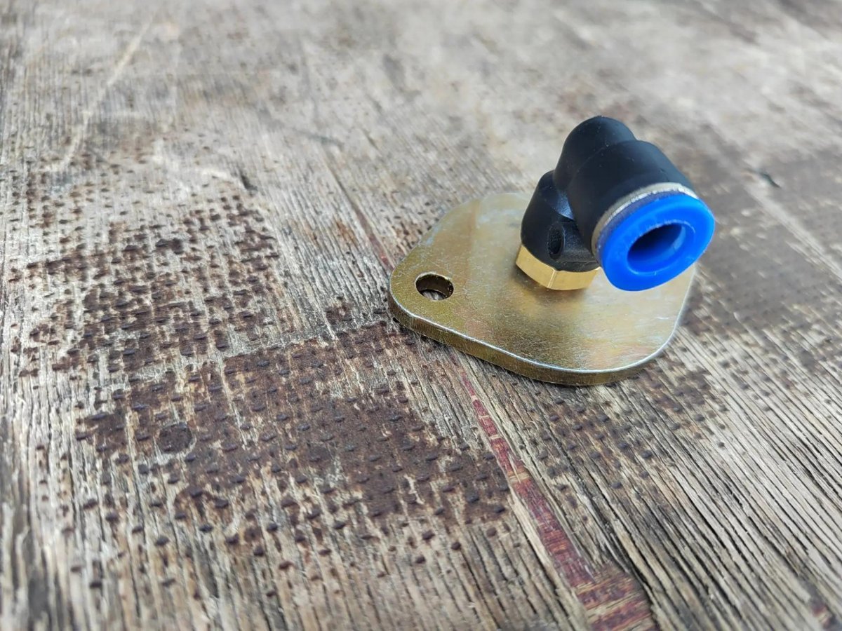

jeka1981 506 Опубликовано 22 июля я хочу приколхозить смазку шкворней маслом. 2 Поделиться сообщением Ссылка на сообщение Поделиться на другие сайты
jon61rus 471 Опубликовано 22 июля (изменено) 2 часа назад, Игорь85 сказал: Ставил подшипники на шкворня на 4/4. Ходят мало. Втулки 100 без проблем. Я не про то сколько ходят,а про усилие на руле, поэтому завод и отказался от игольчатых подшипников в пользу втулок. Поэтому она такая толстостенная. 1 час назад, jeka1981 сказал: я хочу приколхозить смазку шкворней маслом. Всё это уже было придумано давно,бачек сцепления от ВАЗ и трубки. Но проще мне кажется пользоваться хорошей водостойкой смазкой,я пока пользуюсь total ceran 220. Изменено 22 июля пользователем jon61rus Поделиться сообщением Ссылка на сообщение Поделиться на другие сайты
Игорь85 852 Опубликовано 22 июля 2 часа назад, jon61rus сказал: Я не про то сколько ходят,а про усилие на руле, поэтому завод и отказался от игольчатых подшипников в пользу втулок. Поэтому она такая толстостенная. Всё это уже было придумано давно,бачек сцепления от ВАЗ и трубки. Но проще мне кажется пользоваться хорошей водостойкой смазкой,я пока пользуюсь total ceran 220. Усилие на руле одинаковое, что с втулками,, что с подшипником. Завод отказался от подшипников, в пользу втулок из-за того что ресурс мал. Хотя первые 4/4 , шли с подшипниками. 2 Поделиться сообщением Ссылка на сообщение Поделиться на другие сайты
jon61rus 471 Опубликовано 22 июля 1 час назад, Игорь85 сказал: Усилие на руле одинаковое, что с втулками,, что с подшипником. Завод отказался от подшипников, в пользу втулок из-за того что ресурс мал. Хотя первые 4/4 , шли с подшипниками. Ну всё равно подшипник вариант если у человека нет развёртки,и слесарных навыков в металлообработке... Поделиться сообщением Ссылка на сообщение Поделиться на другие сайты
