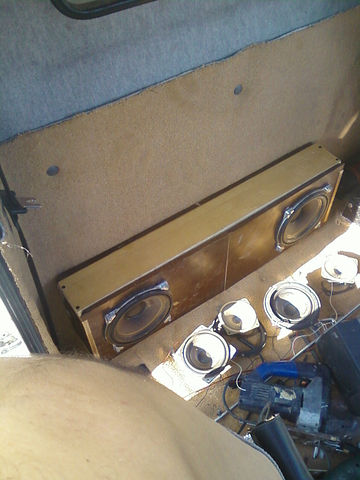

sobol615 45 Опубликовано 31 июля, 2011 2е 8 дюймовые. 10 толщина внутри, ставлю за сиденье(между сиденьем и задней стенкой). 5 см на выходеМарка,модель головок.Сечение тоннеля 5 на 5 см? Объем ящика какой получается? Тоннель направлен в потолок?А головки куда,в сиденье? Или бандпасс? Поделиться сообщением Ссылка на сообщение Поделиться на другие сайты
efim_tula 166 Опубликовано 31 июля, 2011 (изменено) Марка,модель головок.Сечение тоннеля 5 на 5 см? Объем ящика какой получается? Тоннель направлен в потолок?А головки куда,в сиденье? Или бандпасс?марку не могу сказать, на них не написано было, короче от концертных колонок здоровых. ну вобщем труба 5 см толщиной, и 25 длинной. впринцыпе есть труба и подлиньше, но я в инете по картинкам смотрел, там вроди как везде короткие. объем не пойму какой, чето вроди 21 литра получаеся. тонель в водительское сиденье направлен, а головки в сиденье. ща попробую фотку выложить как выглядет Изменено 31 июля, 2011 пользователем efim_tula Поделиться сообщением Ссылка на сообщение Поделиться на другие сайты
sobol615 45 Опубликовано 31 июля, 2011 марку не могу сказать, на них не написано было, короче от концертных колонок здоровых. ну вобщем труба 5 см толщиной, и 25 длинной. впринцыпе есть труба и подлиньше, но я в инете по картинкам смотрел, там вроди как везде короткие. объем не пойму какой, чето вроди 21 литра получаеся. тонель в водительское сиденье направлен, а головки в сиденье. ща попробую фотку выложить как выглядетСделай перегородку в ящике,чтобы каждый динамик играл в своем объеме.При настройке на частоту 35 Гц,длина трубы 5 см для одного динамика составит примерно 25 см.То есть по высоте они не встанут,только по ширине.Если очень хочется по высоте сделай вместо трубы порт 4 на 5 см. Тогда длина тоннеля на 35 Гц составит примерно 22 см.11,5 л на динамик нормально в принципе,но настройку придется производить на слух по диску,может немного придется уменьшить объем,соответсвенно и длину порта. Поделиться сообщением Ссылка на сообщение Поделиться на другие сайты
efim_tula 166 Опубликовано 31 июля, 2011 Сделай перегородку в ящике,чтобы каждый динамик играл в своем объеме.При настройке на частоту 35 Гц,длина трубы 5 см для одного динамика составит примерно 25 см.То есть по высоте они не встанут,только по ширине.Если очень хочется по высоте сделай вместо трубы порт 4 на 5 см. Тогда длина тоннеля на 35 Гц составит примерно 22 см.11,5 л на динамик нормально в принципе,но настройку придется производить на слух по диску,может немного придется уменьшить объем,соответсвенно и длину порта.вот с разделением проблема, либо оттуда придется электронику от динкамиков вытаскивать,там короче катушки конденсаторы и еще какието хрени типа больших резисторов, либо будет разный объемкороче как понял, направлять лучше вверх,трубу надо еще одну такую же под второй, либо если сверху то 4 покороче. диск специально для настройки есть я так понял?вобщем тогда попробую все переразместить, и еще трубу поставить.а наполнять ничем не надо, я просто когда разбирал там все ватой забито было Поделиться сообщением Ссылка на сообщение Поделиться на другие сайты
sobol615 45 Опубликовано 31 июля, 2011 (изменено) вот с разделением проблема, либо оттуда придется электронику от динкамиков вытаскивать,там короче катушки конденсаторы и еще какието хрени типа больших резисторов, либо будет разный объемкороче как понял, направлять лучше вверх,трубу надо еще одну такую же под второй, либо если сверху то 4 покороче. диск специально для настройки есть я так понял?вобщем тогда попробую все переразместить, и еще трубу поставить.а наполнять ничем не надо, я просто когда разбирал там все ватой забито былоКакую электронику?Все лишнее удалить,оставить только акустику.На один ящик ставится один порт,а не 2 и не 4.Чтобы уменьшить длину порта я и предлагаю разделить ящик напополам,если получатся разные объемы,пересчитаешь длину порта,и настроишь каждый динамик в отдельности.Диски да,есть специальные,типа "Аудиодоктор".Ватой было забито для виртуального увеличения объма,наверное эта электроника занимает много места внутри. Изменено 31 июля, 2011 пользователем sobol615 Поделиться сообщением Ссылка на сообщение Поделиться на другие сайты
efim_tula 166 Опубликовано 31 июля, 2011 Какую электронику?Все лишнее удалить,оставить только акустику.На один ящик ставится один порт,а не 2 и не 4.Чтобы уменьшить длину порта я и предлагаю разделить ящик напополам,если получатся разные объемы,пересчитаешь длину порта,и настроишь каждый динамик в отдельности.Диски да,есть специальные,типа "Аудиодоктор".Ватой было забито для виртуального увеличения объма,наверное эта электроника занимает много места внутри.если ее выкинуть, то напополам поделить без проблем, просто хотел ее туда ставить чтоб лишний ящик не делать. она правда здоровая, советская. тогда под торпеду засуну.вобщем так сейчас внутритогда поправь что не так написал на картинке Поделиться сообщением Ссылка на сообщение Поделиться на другие сайты
sobol615 45 Опубликовано 31 июля, 2011 (изменено) если ее выкинуть, то напополам поделить без проблем, просто хотел ее туда ставить чтоб лишний ящик не делать. она правда здоровая, советская. тогда под торпеду засуну.вобщем так сейчас внутритогда поправь что не так написал на картинкеЗачем он тебе? Четырехканальный усилитель и каждый динамик к своей паре каналов в мост.Труба по расчетам 29 см на 30 Гц,25 см на 35 Гц.Остальное примерно так.Дальше настройка. Изменено 31 июля, 2011 пользователем sobol615 Поделиться сообщением Ссылка на сообщение Поделиться на другие сайты
efim_tula 166 Опубликовано 31 июля, 2011 если ее выкинуть, то напополам поделить без проблем, просто хотел ее туда ставить чтоб лишний ящик не делать. она правда здоровая, советская. тогда под торпеду засуну.вобщем так сейчас внутритогда поправь что не так написал на картинке Зачем он тебе? Четырехканальный усилитель и каждый динамик к своей паре каналов в мост.Труба по расчетам 29 см на 30 Гц,25 см на 35 Гц.Остальное примерно так.Дальше настройка.у меня голова с отдельными выходами на сабы. а эти в тех колонках стояли, я лишнее не стал отрывать чтоб чтото не перепутать. вобщем вторую 25 ставлю Поделиться сообщением Ссылка на сообщение Поделиться на другие сайты

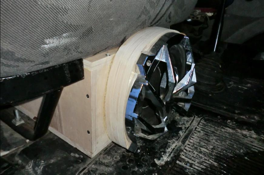

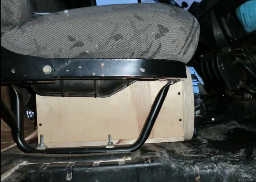

efim_tula 166 Опубликовано 4 августа, 2011 все, собрал :rolleyes: . сиденье пасажирское сдвигал вперед на 3 см чтоб крыжки поставились, влезало слишком впритык к динмикам, потому что они по краям. а так, если 8" ставить один посеридине, то ящичик по размерам самое то за сиденье Поделиться сообщением Ссылка на сообщение Поделиться на другие сайты

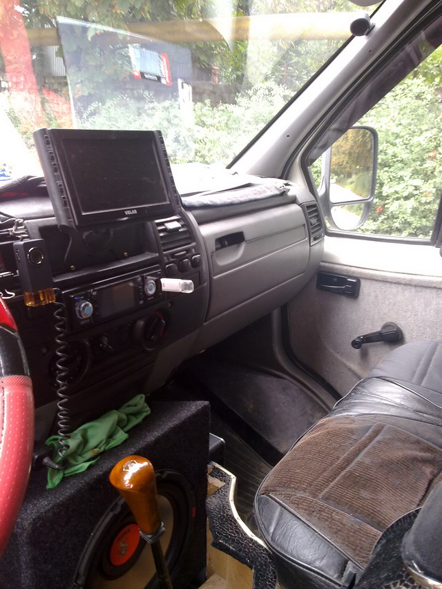

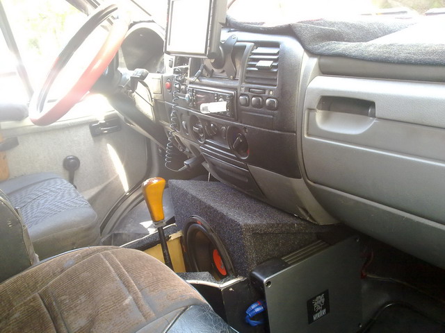

Snakee 2 Опубликовано 4 сентября, 2011 (изменено) установил себе вот-так вотпокупал комплектом усилитель Mystery mk2.80 сабик Mystery mjb10 Изменено 4 сентября, 2011 пользователем Snakee Поделиться сообщением Ссылка на сообщение Поделиться на другие сайты
